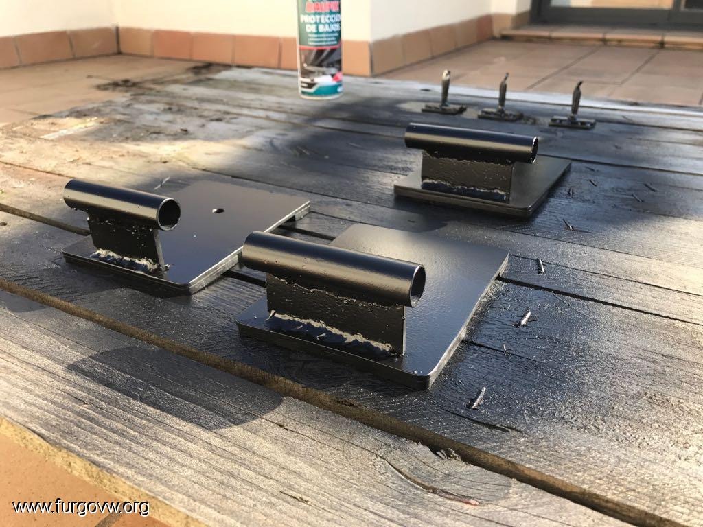

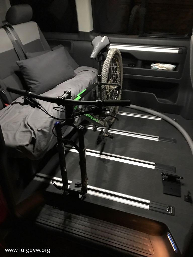

Buenas!

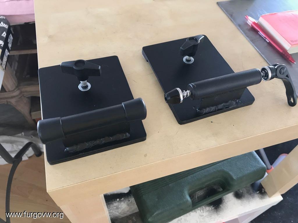

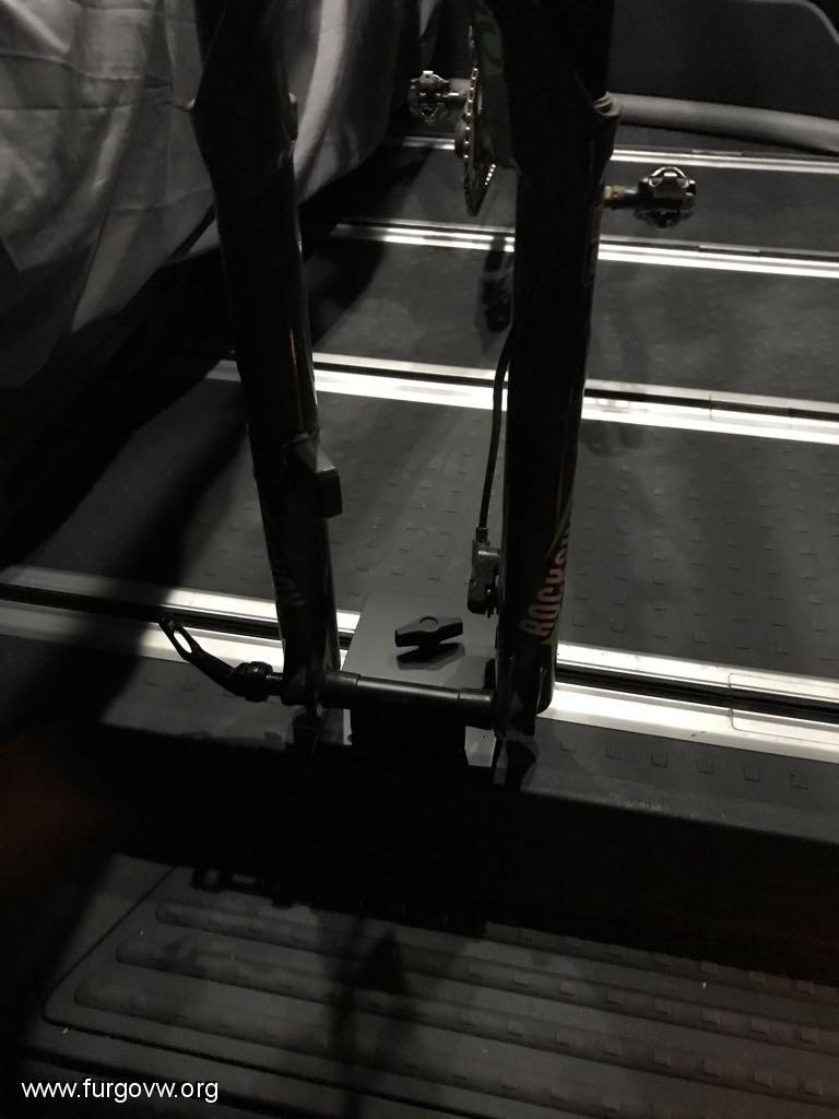

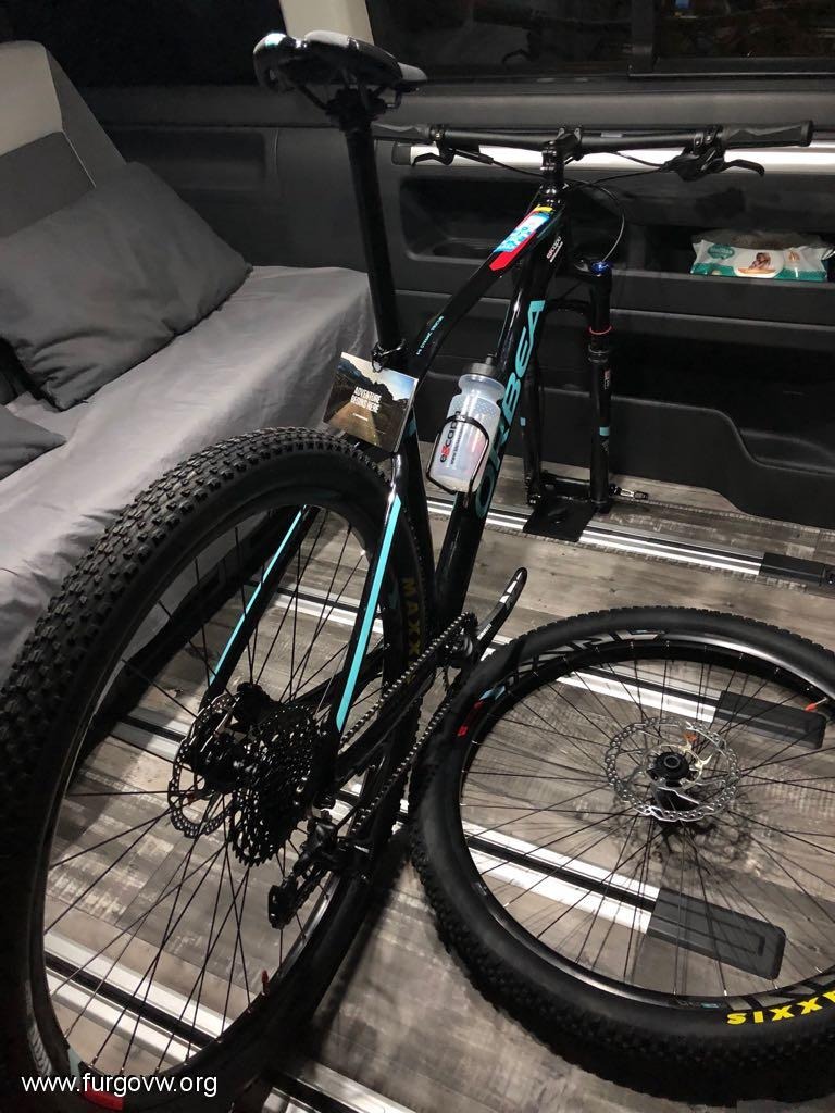

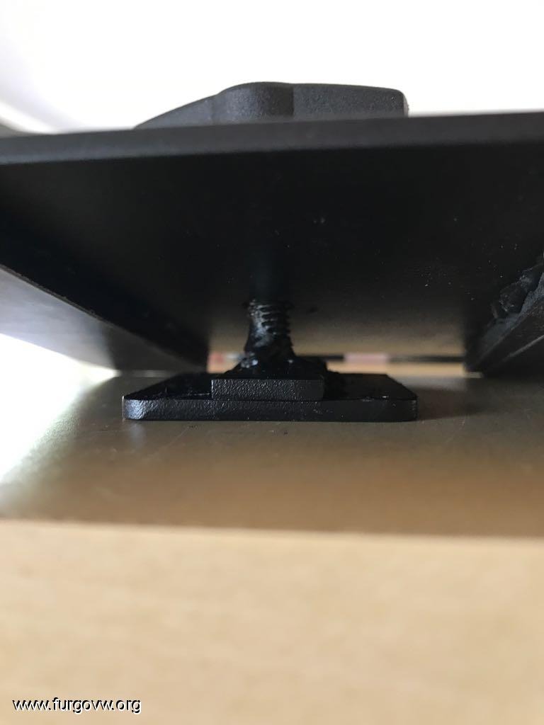

Hace tiempo hice un invento que si tienes una multivan o algo similar va muy bien.
Yo con esto llevo la bici dentro siempre que quiere y he llevado hasta 3 bicicletas. Lo unico que tienes que hacer es desmontarle la rueda delantera (Lo ideal es tener una funda de ruedas de estas de tela).
La bici queda genial, no se toca con nada, no hay peligro de arañarla ni nada de nada y lo hice en casa con material que tenia por aqui.
Lo puedes ver en este post de mi antigua T5.1 pero aun asi te dejo las fotos tambien:

Algo de ese estilo haré para mi Opel vivaro.  Una duda que me surge es si la rueda que dejas puesta la sujeta de alguna forma?

Muy buenas!
Yo al principio tenia dos pequeñas tiras de velcro con la que unia la rueda al cuadro tocando unicamente goma con cuadro.
También se puede tener un funda de estas de textil o similar y meterla dentro o en le maletero, donde más te guste.

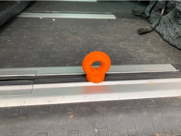

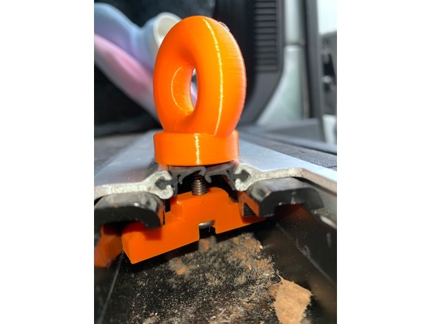

Me refería a la trasera que va en el cuadro que con el movimiento de la furgoneta sobre todo en zona de curvas se puede ir para alante y atrás moviendo el cuadro

Sinceramente a mi no se me ha movido, pero siempre tienes la opción de en la guia cercana a la rueda trasera poner algo del estilo a la foto que comparto (Es impreso en 3d y vale dos duros, pero se puede hacer como quieras tu) a cada lado de la rueda y ponerle una tira de velcro para anclar de uno a otro. O incluso un soporte único con la tira que comento.
