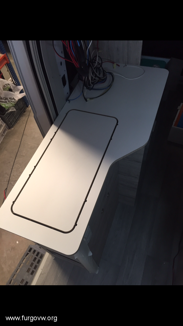

pabgarde
Tioka, algo así había pensado. De momento empezare a darle uso y ya veré como dejo ese hueco.
INNOVANS
Yo lo puse de plástico para dejar ahí en estropajo.
