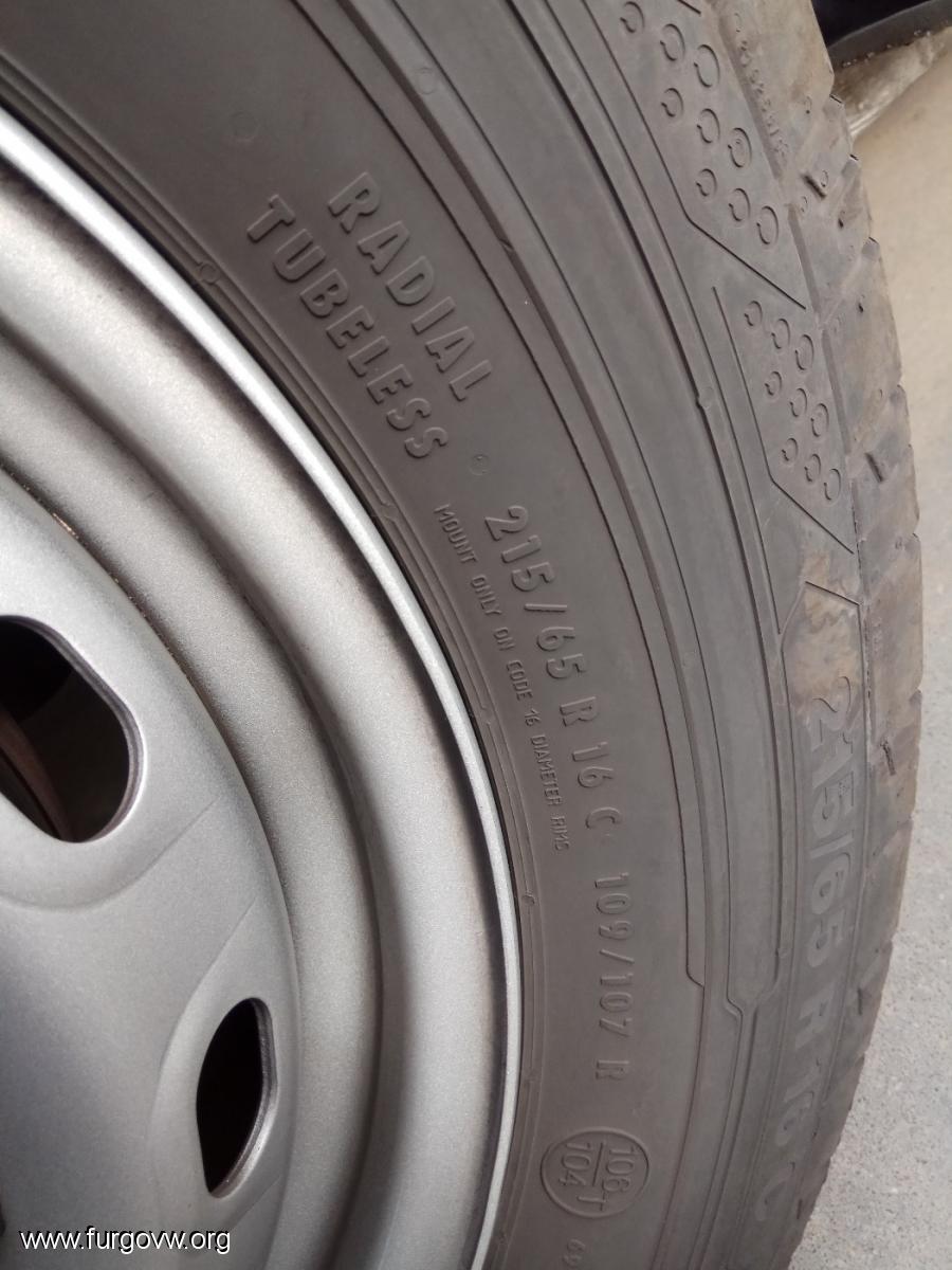

     Vengo a plantear una duda que me surge al ver y observar mis neumáticos de origen, es decir los que traía la furgoneta de "casa", comprada nueva. Concretamente son unos Continental ContivanContac 200 en 215/65/16.
http://www.neumaticos-online.es/rshop/neumaticos/Continental/ContiVanContact-200/215-65-R16C-109-107R-8PR/R-234330
    Bueno el planteamiento es el siguiente lo neumáticos como ya indique con anterioridad, son de origen la medida son 215/65/16 C 107/109-R o 104/106/-T. En la ficha técnica están marcado como origen los 205/65/R16C 107/105-T, es decir por la dimensión sería equivalente en virtud del valor del 3%, pero la duda me surge en el índice de velocidad 107/109-R  (Ficha técnica 107/105-T), es decir presuntamente, el valor de los neumáticos montados de origen, es inferior, y si nos vamos a la otra homologación del neumático la 104/106-T, en esta ocasión al parecer el código de velocidad  parece correcto, pero me surgen dudas con el índice de carga, al parecer inferior.
