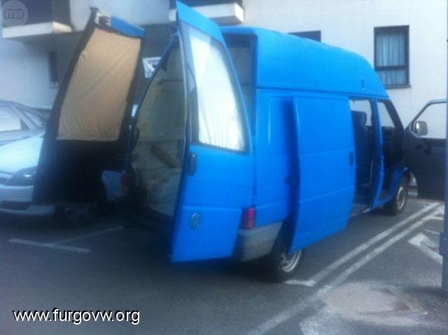

Andaba para mirar una T4 del 94 con el lento motor de 2.4D. Ya se que es lento, pero estoy acostumbrado a mi vieja Merche, ya no la tengo, que a falta de contar todos los caballos de la cuadra Rosales daba unos 68cv originales de su primer motor, está tiene unos pocos más jeje.
La pregunta que os hago es que  a este modelo del 1994 que motores TD o TDi se le puede montar. CReo que el TDi será más complicado de hacer y aparte que no quiero complicaciones electrónicas. Había pensado en el viejo y robusto 1.9 TD. Es así o se pueden montar también el otro?

..... tienen algo que me está poniendo los dientes largos comprarla. Es de batalla larga y techo elevado, algo menos del volumen de mi vieja Merche 207D, parecida a la tuya, que llevo año largo sin ella y la hecho echo mucho de menos buaaaaaaa. Para mí , la moza y el perro nos viene de perlas, y la camperizacion sería sin complicaciones de asientos a homologar y demás movidas, que después de andar años con ella te das cuenta que te sobra de todo menos espacio vital. Un mueble hermoso, un asiento o mejor dicho una cama transformable en asiento una mesita de camping, cocina cartucho, aguas negras y grises dentro (ya veriamos como) y espacio de sobra para las piernas, el perro y una tele. Un saludo.

La idea sobre la T4 es por que da 1.90, yo mido 1.82 (si no he menguado). La distribucion no seria tipo cali, seria una zona atras entre mueble y asiento-mueble (no de pasajero) en todo el ancho y de altura mas o menos unos 10 por debajo de los cristales,. Este bloque entero seria de el ancho de la T4 y una profundidad de 1.75 (1.30 mueble trasero accesible desde fuera y desde dentro, mas el asiento a lo ancho con una profundidad de 40-45. Dando un total de 1.75). La cama un tablero abisagrado sobre el mueble hasta hacer 1.90 (pasaria justo por delante del asiento-mueble trasero. y detrás de los asientos delanteros un mueble de 40-45 de fondo con fregadero, cocinilla cartucho, neverita (bajo asiento-mueble), un guardapotty (bajo asiento mueble tambien), y el deposito de sucias en él, 25 litros de garrafa y si acaso llevas dos, la otra para limpias, y el guardapotty ya veriamos. La idea en origen es meter el de aguas, 60 litros en el mueble trasero y llelvarlo hasta la fregadera. Las dimensiones mas o menos de la batalla larga son una caja de entre 2.80 y 2.88, por lo que entre cama hecha y mueble delantero quedarian unos 40-48 libres de noche, y de dia el hueco libre seria de 80 cm pero al no haber laterales con mueble hasta arriba la sensación seria de amplitud completa. Todas estas dimensiones las acabo de hacer en un boceto hace poco, pendiente de medir, confirmar, ajustar etc. Cuando estoy aburrido me pongo a vacilarle a mi perro y hasta bailamos dentro de la furgo.Desde fuera no habria ni bocas ni vaciado, llenado, y el enchufe electrico pues no se si ponerselo ya veriamos, manguera suelta y ya la escamoteariamos por algun lado.Lo unico que delataria la posibilidad de identificarla como vivienda serian los cristales de autocaravana por aquello de la camara de aire que tienen, aunque lo mismo corto y pego dos lunas de desguace.
