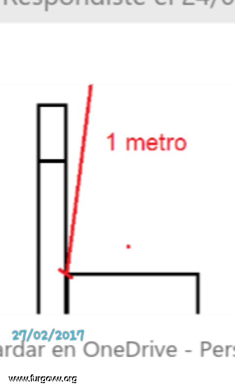

millannunezfreire
A mi el ingeniero que me va a homologar me dijo que si no venia de serie tenia que respetar 1 metro entre la unión banqueta respaldo con el techo.

Y lo del metro creo que también lo cumpliría ya que como digo no es cerrar toda la bandeja si no dejarla como en el modelo corto y cerrar el extra de altura que sale en el modelo grande.
