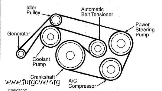

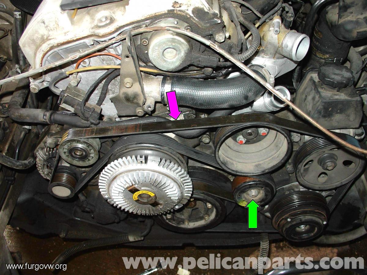

No pasa nada si rompe, es la exterior, no la de distribucion. Lo unico te quedarias sin A/C, sin direccion asistida y en menos de 15 min sin bateria ya que no cargaria la bateria el alternador-regulador.
Un diagrama
Una correa de accesorios
Aqui sin ella

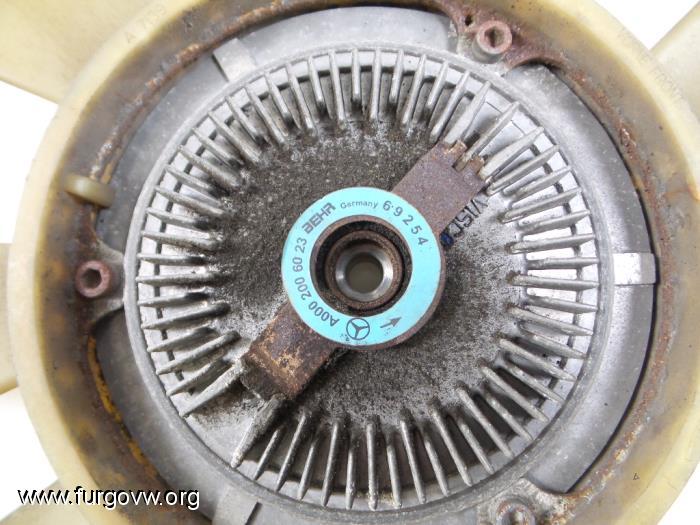

En la mia los tacos estan bien incluso tengo los nuevos pero no se los he cambiado, ademas al soltar la correa no hace ningun ruido, la ultima vez le eche un poco de aflojatodo a las poleas y se calla tambien, ahora con el ventilador se lo lleva a todos los lados y no se cual suena, por la pinta me da que va a ser el viscoso ese pero no se muy bien como va.
Enviado desde mi GT-I9300 mediante Tapatalk
bikerman
El viscoso funciona por calor debido a una silicona que hay en su interior.
La forma de probarlo es que en caliente si metes algo para intentar parar las aspas no puedas. Si puedes pararlo esta mal.
Para soltarlo quitas primero los 3 allen 5mm que llevan las aspas. Hay una tuerca allen en el medio. Has de hacer palanca para que no gire y la sueltas.

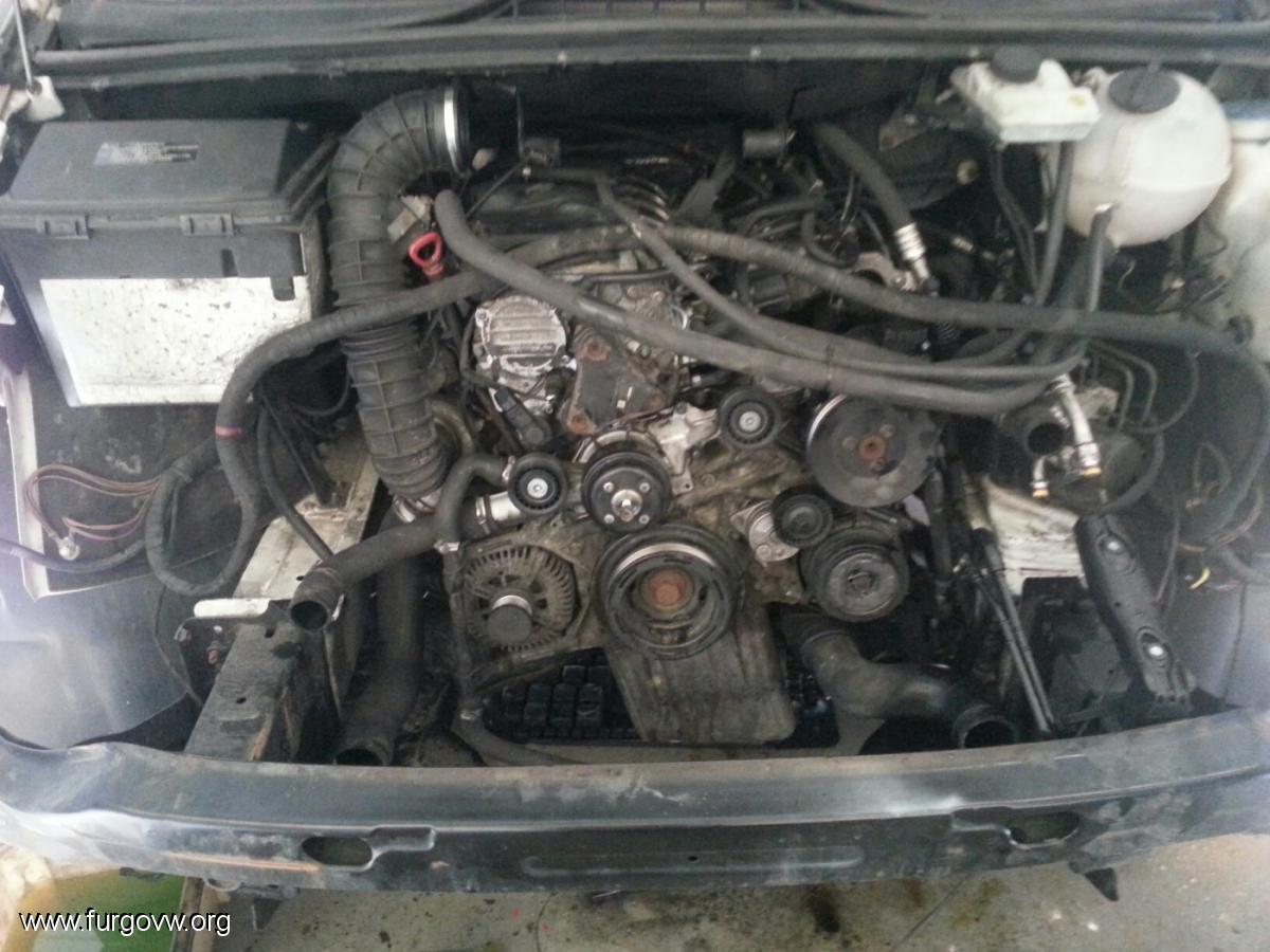

https://www.furgovw.org/galeria/fotos/jesus/20170330_180456_resized0.jpg
Bueno despues de preparar este cristo  .panico .panico
Solo he encontrado horgura en el rodamiento del viscoso, lo he pedido y me llegara mañana a ver si le quito el dichoso tembleque que me eata volviendo loco.
