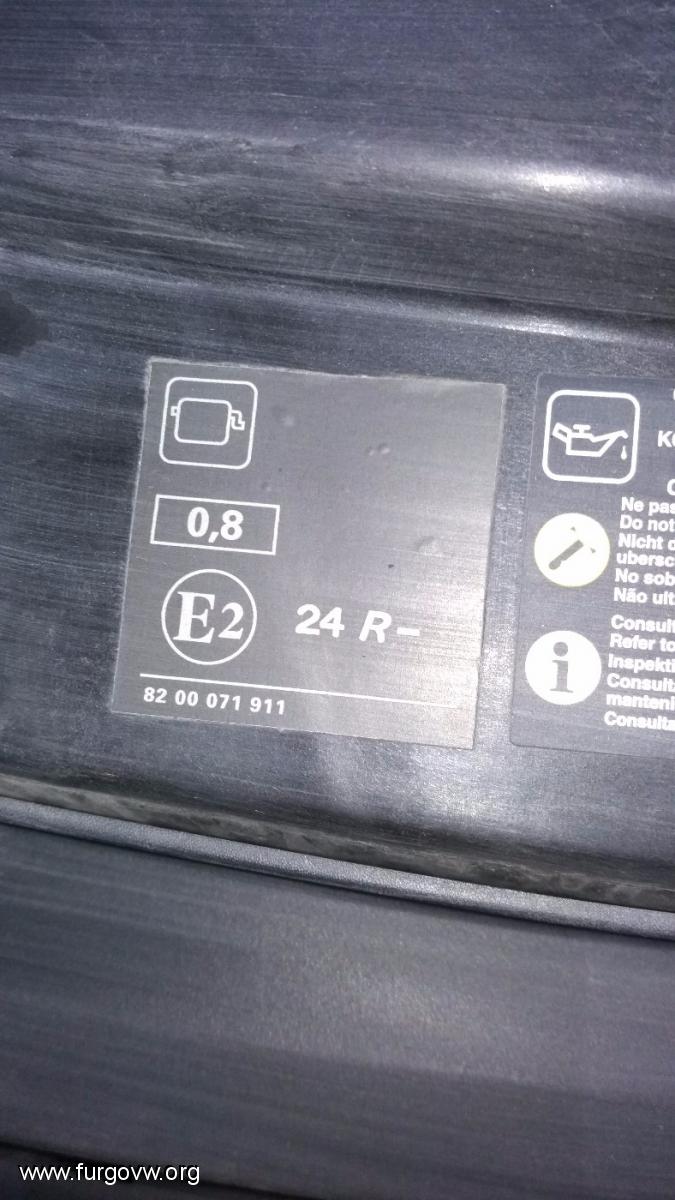

>Busco pegatinas. En ninguna encuentro referencias al FAP. Solo ésto:

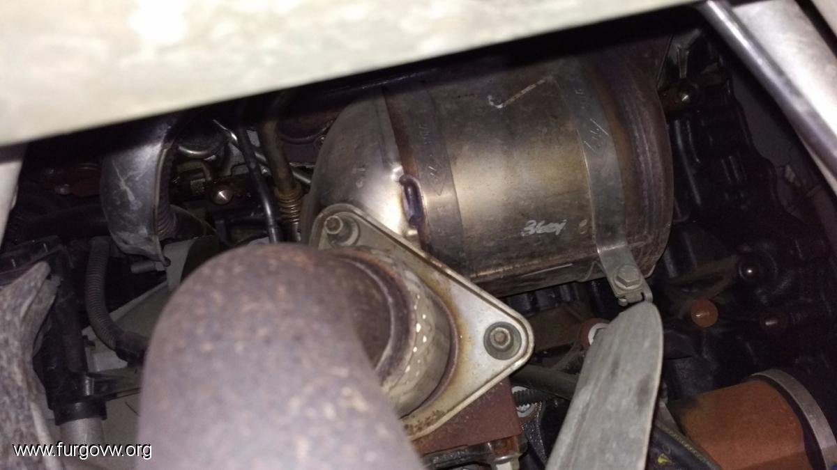

>Me agacho. De la puerta del conductor hacia atrás, no veo nada raro en la línea de escape. Solo ésto, cerca ya del motor. No tengo ni idea, pero después de ver alguna otra foto me parece que es el catalizador:

Animaloide
Pues no soy un experto pero si llevara Fap debería aparecer en la pegatina un icono parecido a un escape con unos puntitos dentro, y en tu caso no existe ese icono.
Peeeeero por otro lado el límite de opacidad, icono que marca 0.8, es màs bien bajo para ser un coche que no lleve Fap, así que... No sabría que decirte, solo que si no estàs seguro cambia de mecànico.

Hola, si tienes fap, el aceite tiene que ser bajo en partículas. En las especificaciónes pone LS(Low Saps).
http://blogs.repsol.com/innovacion/que-es-el-aceite-low-saps/
Para comprobar si tu Furgo (cualquier vehículo) lleva fap, tienes que buscar una pieza cilíndrica en el escape de la cual salen dos tubos que van conectados al sensor Delta P (si sacas los tubos cuidado de no invertirlos) http://www.enginesens.com/html/pressure_sensor.html
Ese sensor es necesario para que la centralita sepa cuando tiene que proceder a hacer las regeneraciónes o determina si el fap está para cambiar.

javiher42
Según tengo entendido, el FAP se introdujo el uno de enero de 2011 con la normativa Euro5. No creo que la tuya que es del 2009 lo lleve. De todas formas asegúrate bien, y si es necesario, cambia de mecánico.

JoReb
La pegatina que llevas la tengo yo también (aunque diferentes datos que yo tengo Master 2.5 del año 2009). No llevas fap.
