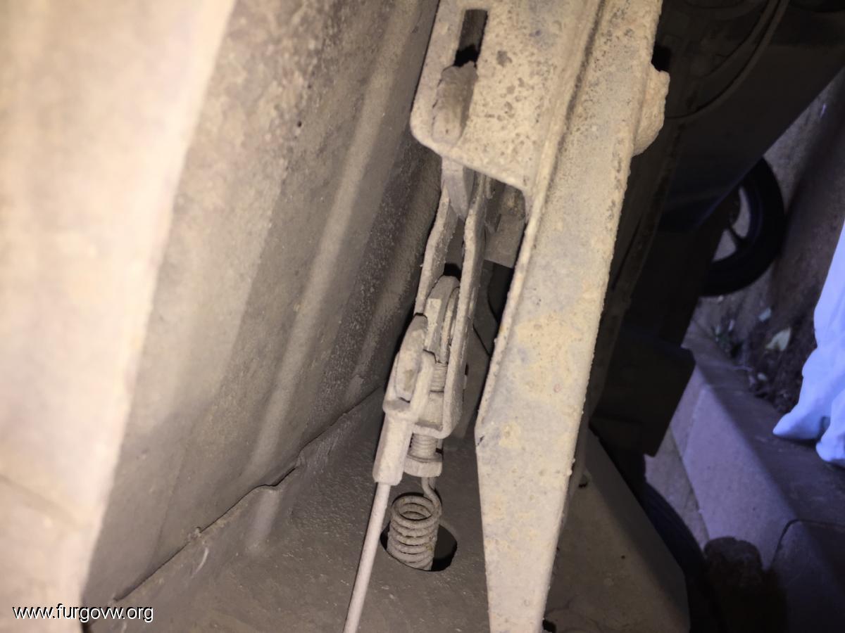

Entonces con el freno de estacionamiento quitado destensar el cable desde el tensor que esta en la parte trasera por el centro de la furgo.

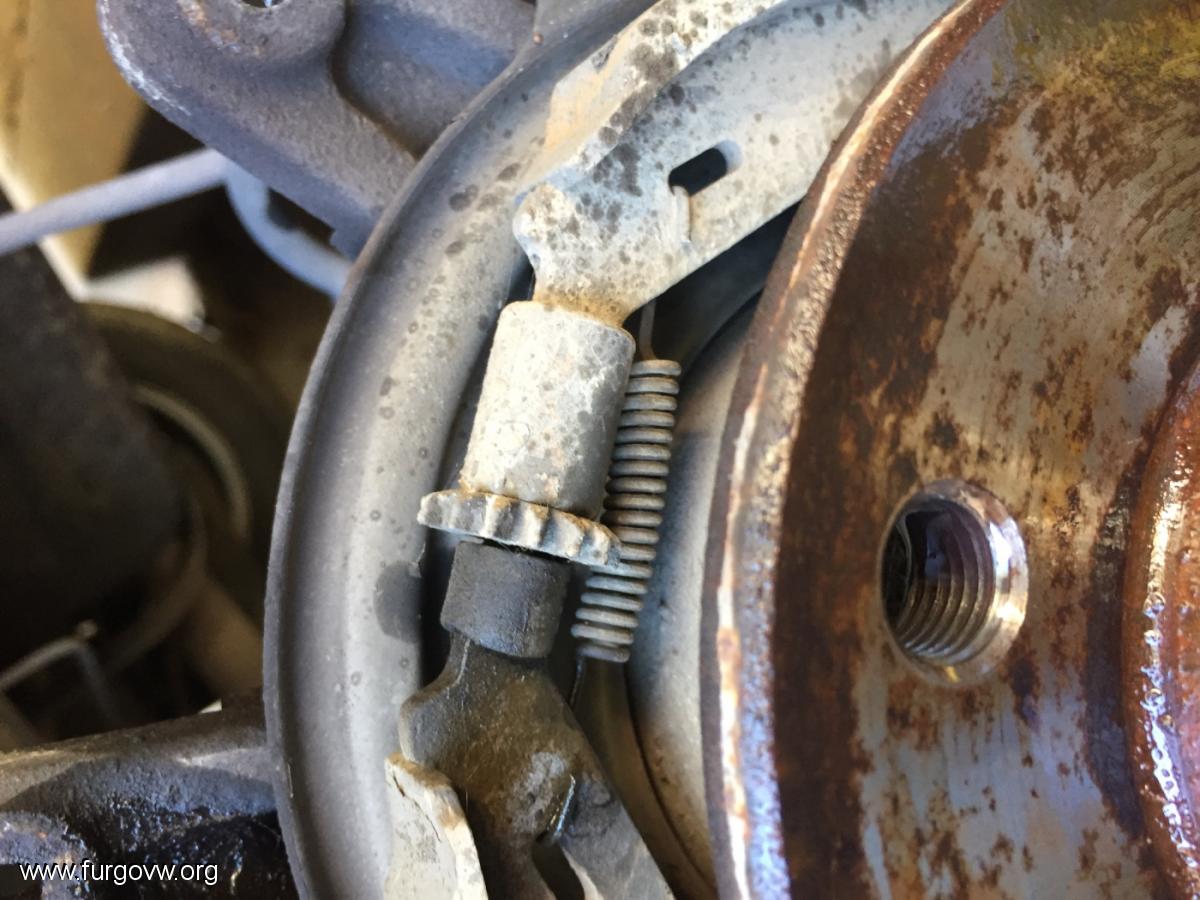

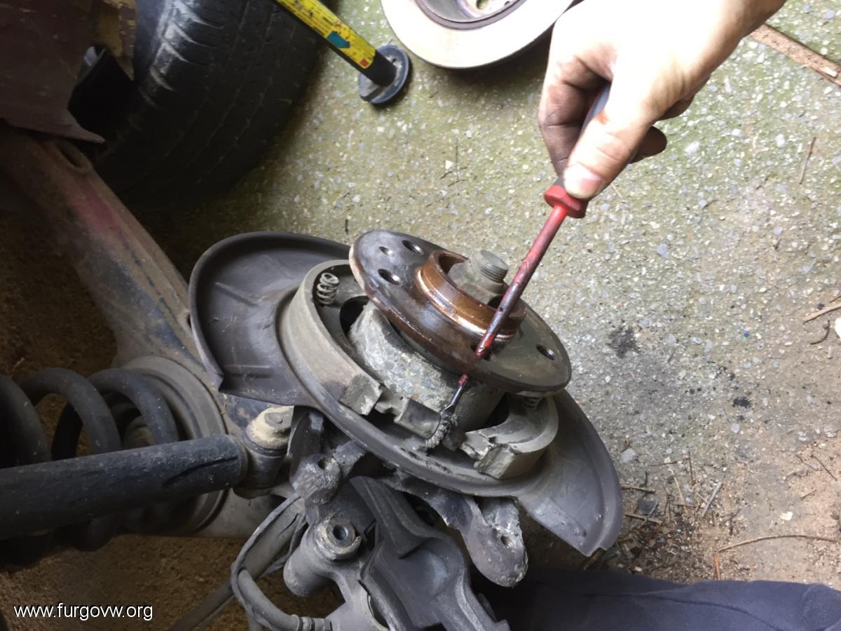

Despues nos vamos a una rueda le sacamos el tornillo que hemos aflojado y entonces hacemos girar hacia dentro la tuerca que hace que las mordazas se expandan hasta que la rueda no gire (con la furgo levantada) y entonces le aflojamos los 4 dientes que indica el manual. Comprobamos que ya gira. Y nos vamos a la otra rueda a hacer lo mismo. Importante resaltar que las tuercas giran a la contra la una de la otra. Es decir la trasera izquierda expande en agujas del reloj y la trasera derecha alreves. Nosotros haremos expandir la mordaza haciendola girar hacia adentro, es decir como si empujaramos con el destornillador los dientes hacia dentro de la furgo. Cuelgo foto del freno desmontado para que veais la tuerca entera y a traves del agujero del tornillo de la rueda.
Por ultimo y antes de bajar la furgo nos metemos al tensor y tensamos apretando la tuerca hasta que veamos que el tacto del pedal es el correcto y bloquea bien arriba. Ojo con el ajuste de las mordazas que en la itv no puede estar descompensada la frenada entre una rueda y la otra.

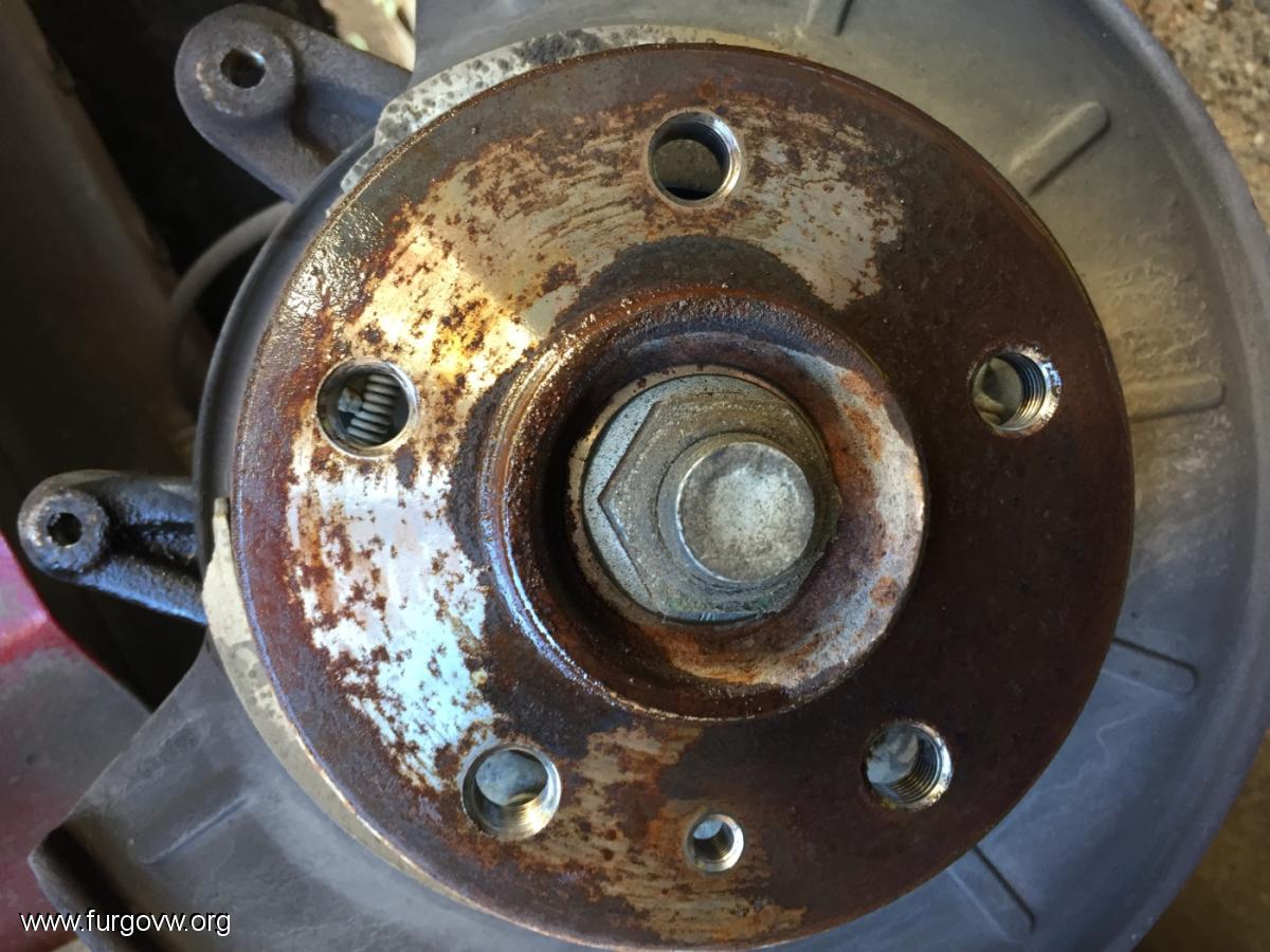

Hola una preguntilla , el tornillo de cabeza de estrella q está entre los huecos de donde va la llanta.....para q es? Quiero tensar el freno pero ese tornillo no se si la lio al quitarlo.....

Ese tornillo sujeta el disco de freno. Imagino que te refieres al tornillo pequeño que se queda cuando sacas la rueda.
