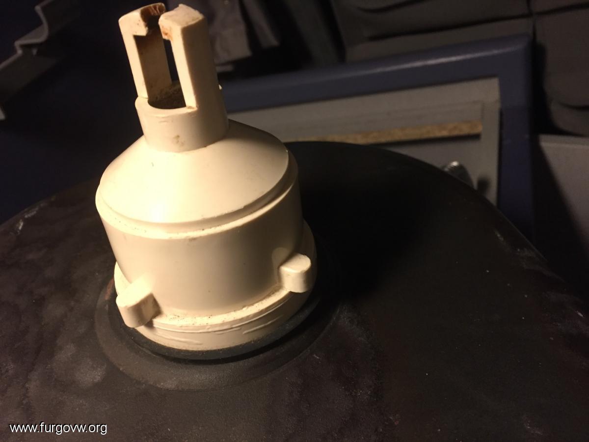

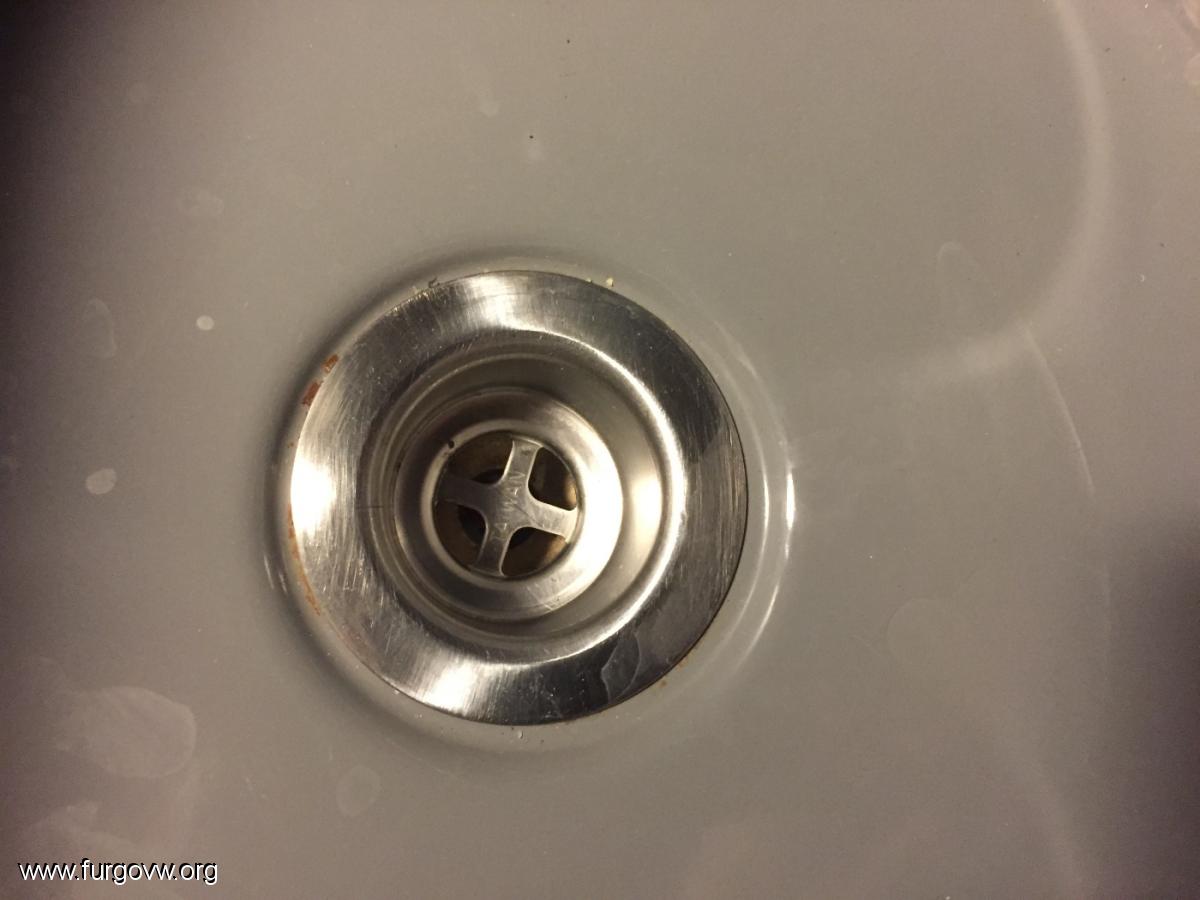

Pues eso: quiero cambiar el desagüe de la pica que está roto, pero no veo cómo sacar el desagüe viejo. Por arriba no se ve ningún tornillo y por abajo, no parece que se pueda desenroscar la pieza blanca del desagüe (estará pegado ??). Tengo la opción de romperlo todo pero me gustaría no tener que recurrir a la fuerza bruta...
Pongo unas fotos para que veáis a qué me refiero:

Por cierto, mucho VW, mucha Westfalia y mucho cuento, pero el desagüe original de la cali T4 está hecho en Taiwan (ver la foto anterior)

Tiene toda la pinta de que va roscado por debajo. La pieza esa de plástico con una especie de 4 tetones parece que va roscada. Los tetones tienen toda la pinta de que sea para un alojamiento de utillaje o llave especial para desenroscar.
Yo probaría con una llave de esas de correa o la de filtros de fleje.
Para entender lo que quiero decir por "llave de correa", buscar en el Google esas palabras, pero sin comillas. Mirad en imágenes.
Ya nos dirás a ver.

Yo llegué a la misma conclusión, pero intentando aflojarlo a mano (a falta de un útil adecuado), no hizo ni el mínimo intento de moverse. Voy a ver si con algún tipo de herramienta consigo aflojarlo....

Hice algo mejor: lo llevé a mi taller de confianza para que me cambiasen el desagüe además de montarme un depósito de aguas grises en los bajos....
