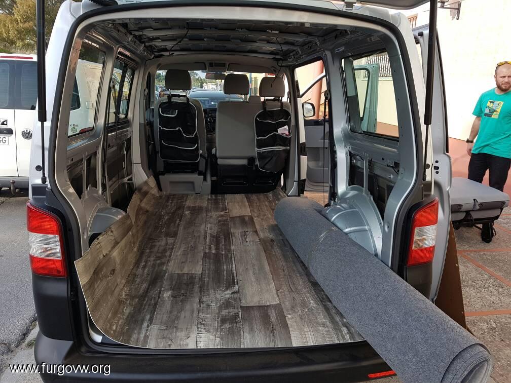

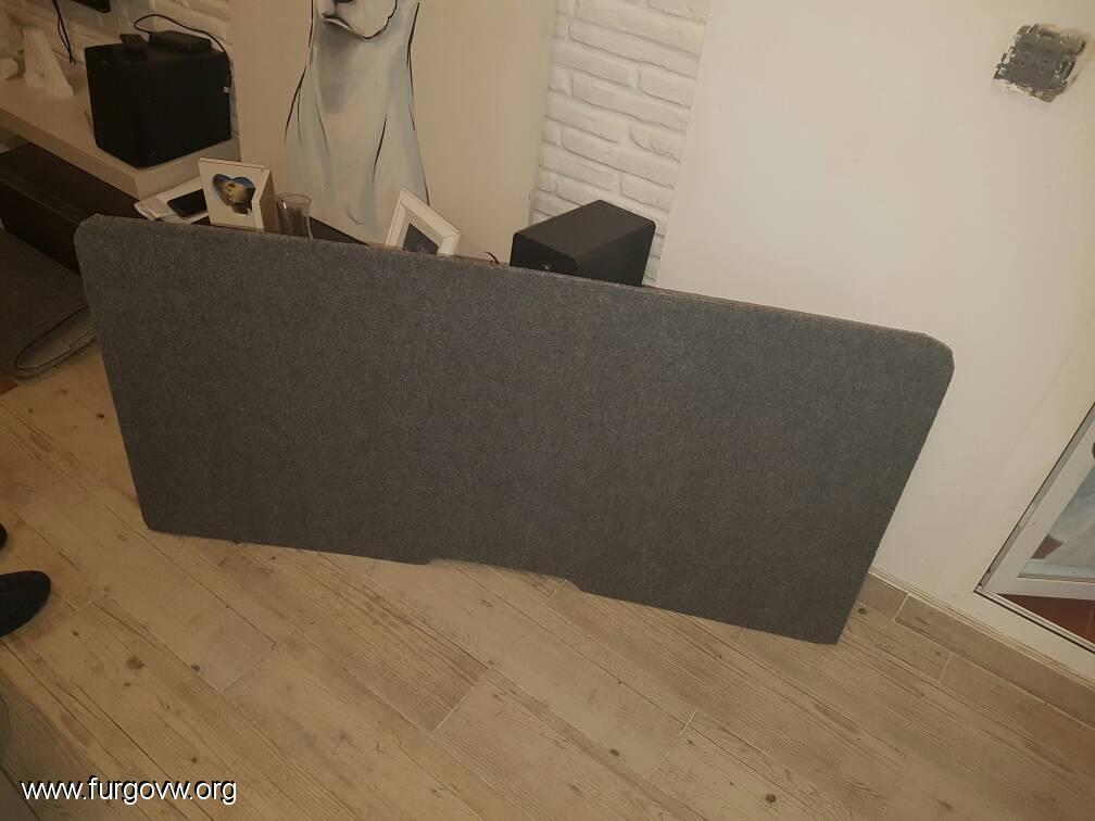

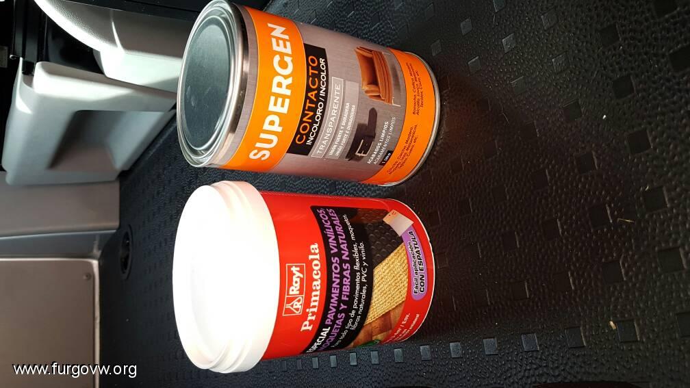

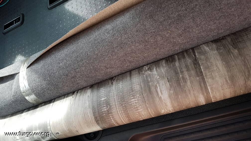

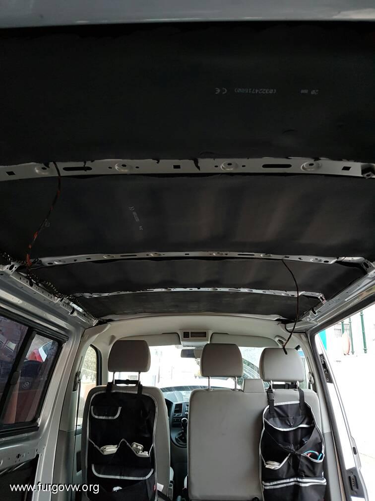

Buenas , esto es lo primero que le hago a mi furgo , tengo ya comprado el kaiflex para aislar y mientras voy a enmoquetar todos los paneles y si me sobra forrare la chapa.
Compre 7 m2 de moqueta gris, pegamendo para moqueta y vinilo, y 5m2 de vinilo ( aproximadamente unos 120 € en el leroy)
Esta es la primera pieza que termine y la verdad que ha quedado bastante bien.

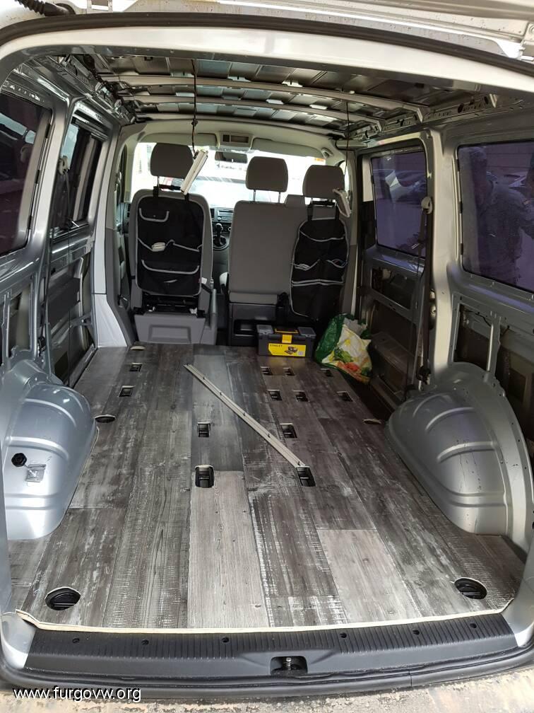

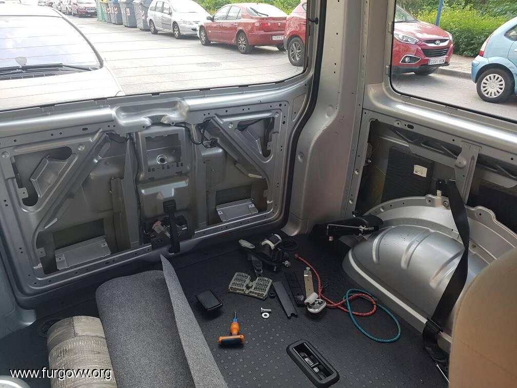

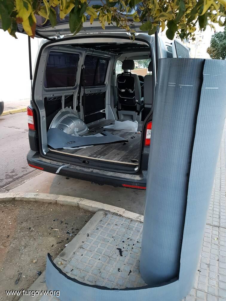

Suelo sobrepuesto y sin terminar

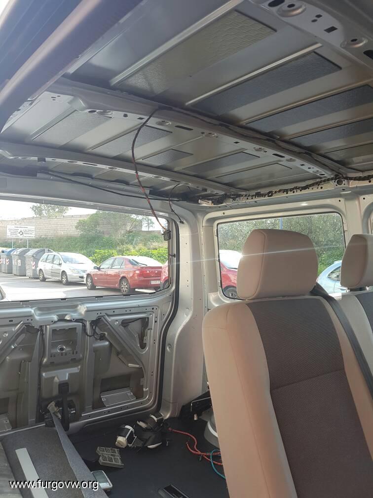

Y aislada con kaiflex laterales , porton trasero y techo

greyhound
Buen trabajo....yo quiero empezar pronto con mi Caravelle pero no tengo ni idea de como desmontar el techo.
Me puedes ayudar?
Danbe46
Fácil, solo tienes que quitar los enbellecedores que van entre un panel y otro, que salen simplemente tirando, sin hacer el bruto, y despues ponerte a desenroscar "grapitas" una a una... no tiene más... yo aún no se si los míos los enmoquetaré, los pintaré o les prenderé fuego y les quitaré la vida para siempre jojojojo

greyhound
Muchas gracias Danibello46.

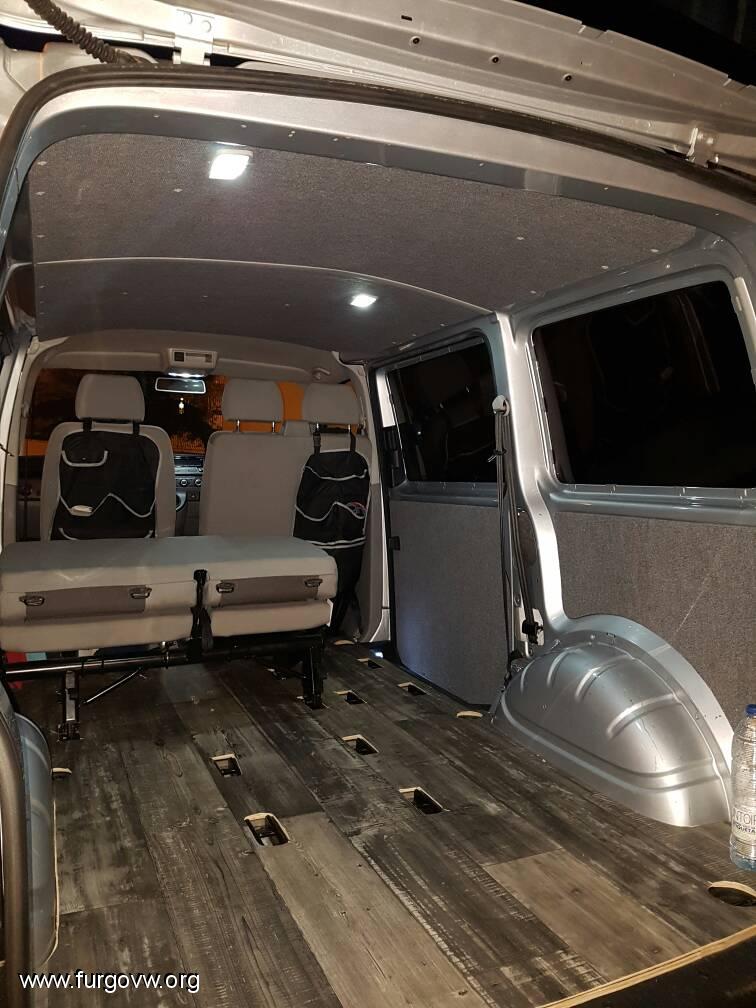

Seguimos al lio , laterales y techo tapizados

Buen trabajo, ese suelo y ese tapizado te han quedado de lujo, parece otra. Animo, yo ahora estoy con una nueva camperización, que distribución tienes pensado hacer?

Pues todavia no lo se, estoy en duda si dejar los dos asientos del medio y montar un mueble lateral , o dejar los tres traseros dejando un saloncito en el medio cuando esten plegados y un pequeño mueble en la parte trasera.

Le has quitado el suelo original de la furgo o has puesto la madera encima directamente? Si es así,como haces para q los embellecedores d plástico dl suelo d la parte del portón y y la puerta corredera encaje bien? He pensado no quitarlo,pero me como la cabeza pq claro,el aislante,la madera y la tarima flotante q le quiero poner...no se yo si va a entrar todo x debajo d ese plástico...

Buenas , yo no quite el suelo, puse la madera encima del suelo. La parte del porton trasero y de la puerta lateral la tapare con un embellecedor. Aun estoy en ello, ya he visto como queda en furgonetas de amigos y la verdad que queda muy bien.
