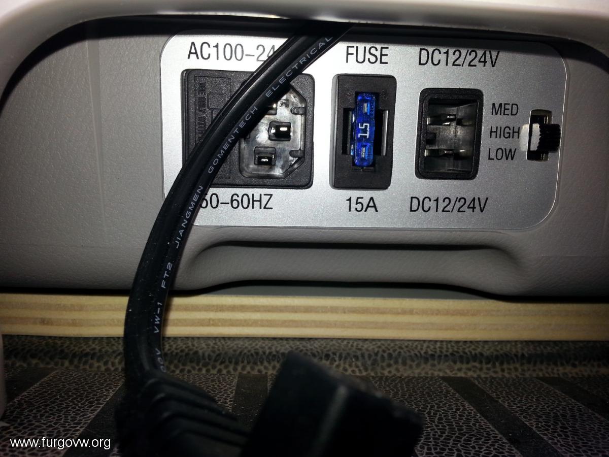

Hola a todos,
¿algún propietario de este modelo de nevera podría decirme la polaridad de la salida de la toma de 12v de la nevera?
Le corté la toma de mechero para conectarla directa a la batería auxiliar y la tire, y los dos cables son negros. Las prisas que malas.
Necesitaría saber cual es el positivo y cual el negativo de la clavija que se conecta en la nevera en la toma de 12v, arriba y abajo.
Mil gracias y saludos!
cayucorasta
la clavija de la derecha de la foto, en la que pone "DC12724v", es de la que necesito saber la polaridad.
Muchas gracias!
cayucorasta
Muy buenas!
El tema está aclarado gracias al apoyo del foro. La patilla de arriba es el positivo.
Muchas gracias a Cima, Alvatir, Iresub, Koskolva, NOVA mtb y Joan Nevada. Gracias por vuestra ayuda al responderme los mensajes privados.
Saludos a todos!!
Drakkooll
Generalmente, el cable que tiene las letras es el positivo
En tu caso debería coincidir con el pin de arriba

cayucorasta
Muchas gracias Drakkooll, eso mismo me han respondido por privado. Gracias tb a Tricilindrico y Nukacho por vuestras respuestas.
