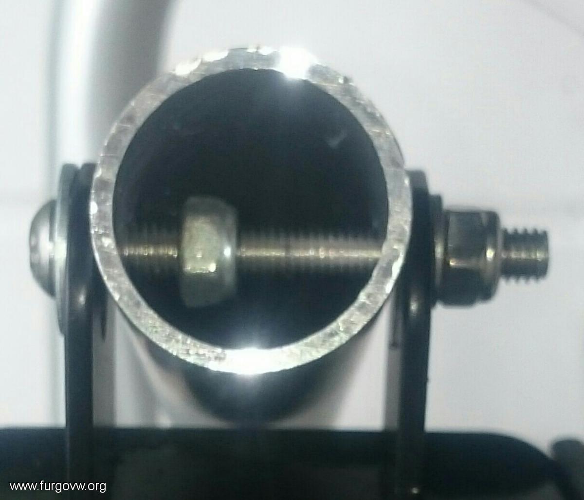

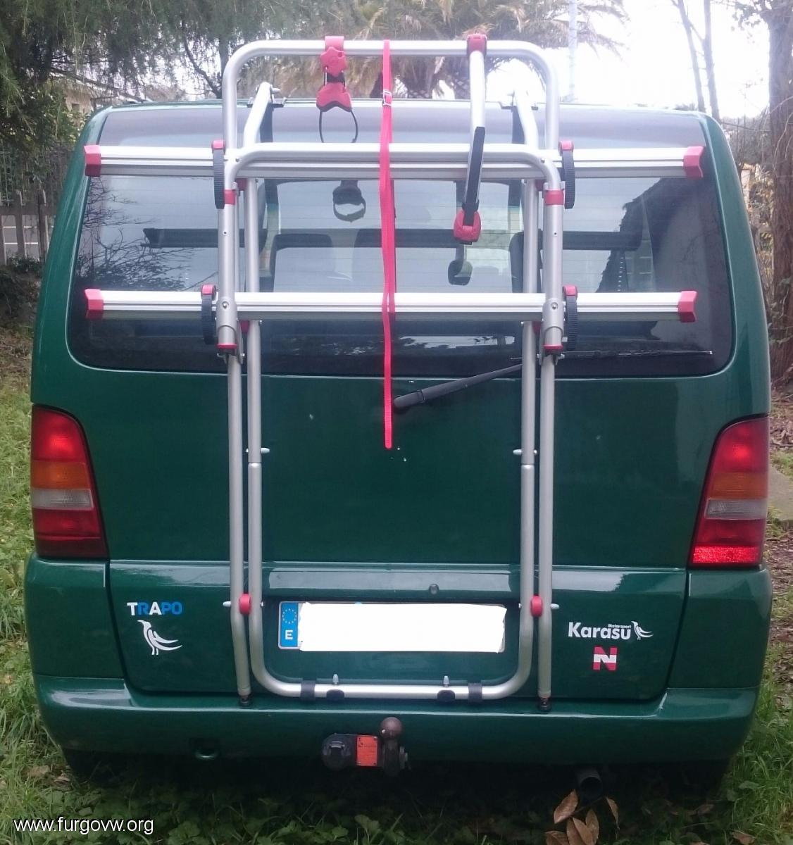

Pues como pille el portabicicletas para mi furgo y duerme en la calle, hice un micro brico .meparto por decir algo para complicar el robo, es muy facil y muyy economico, seguramente no sea efectivo, pero tocar tocara los cojones  .loco2, al lio

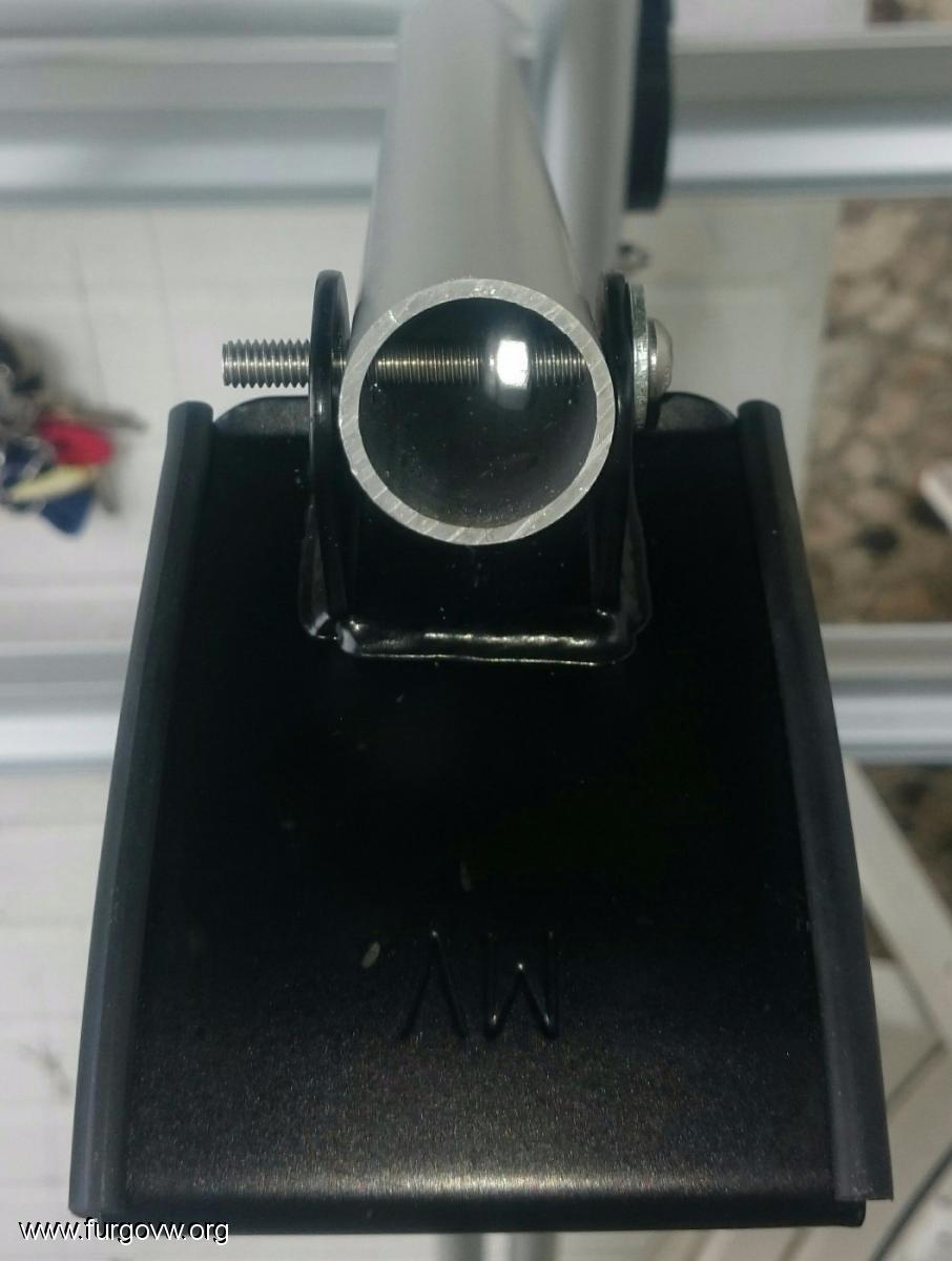

en la parte surerior donde engancha el portabicis al porton, intercalamos una tuerca mas´, pero por el medio del tubo, tal que asi ( tuerca con autoblocante)

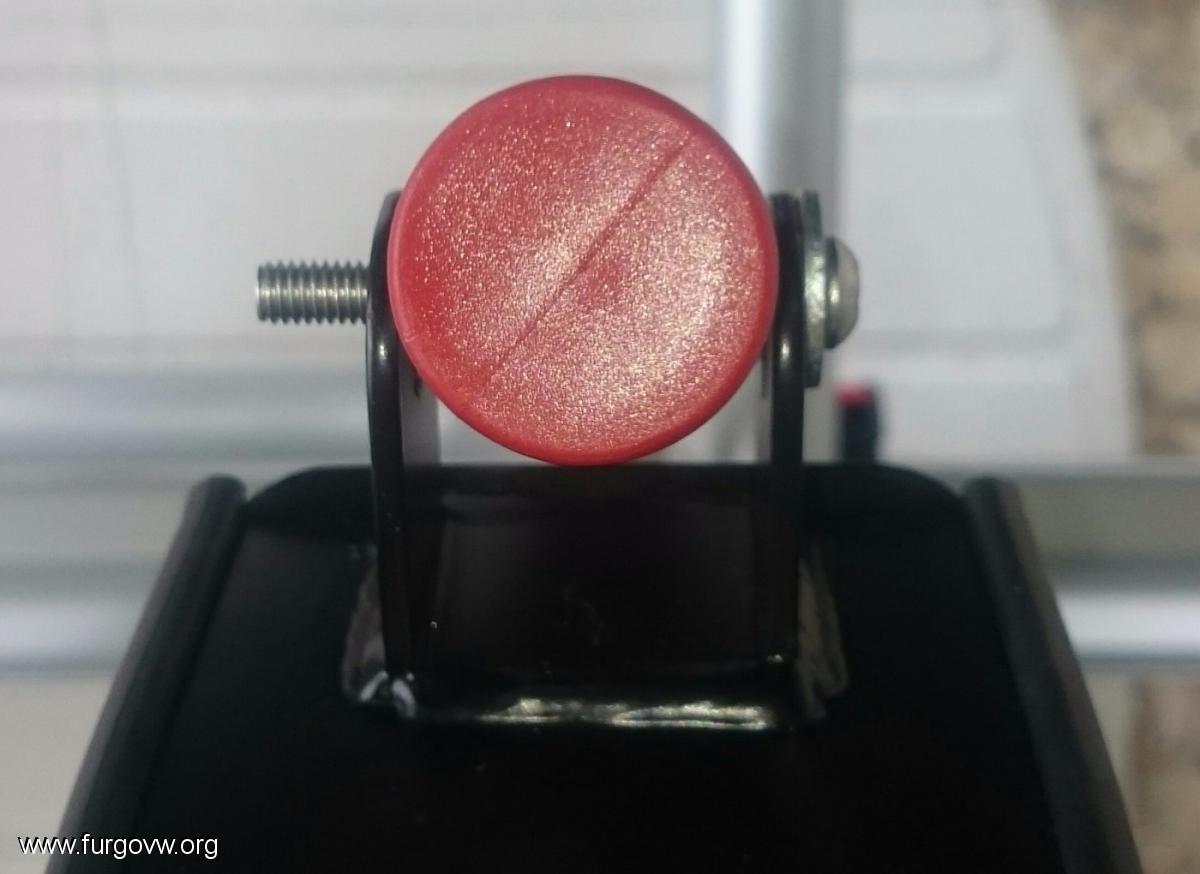

de modo que si intentan quitarlo pensando que saldra facil, zasca¡¡¡ pues no, pues el tornillo no saldra por culpa de esa tuerca que hemos intercalado, tendra que quitar el tapon rojo superior y meter una llave para que salga el tornillo, algo que a lo tonto es una tonteria pero que les hace perder el tiempo, ya se que es una chorrada pero tambien se que desconcertara al caco en cuestion o eso espero .meparto .meparto

Y puedes poner otra tuerca y remachar el tapon

Pense en remachar el tapon, pero si lo quito ya hay que andar con el taladro y al final me complico a mi mismo  .meparto
