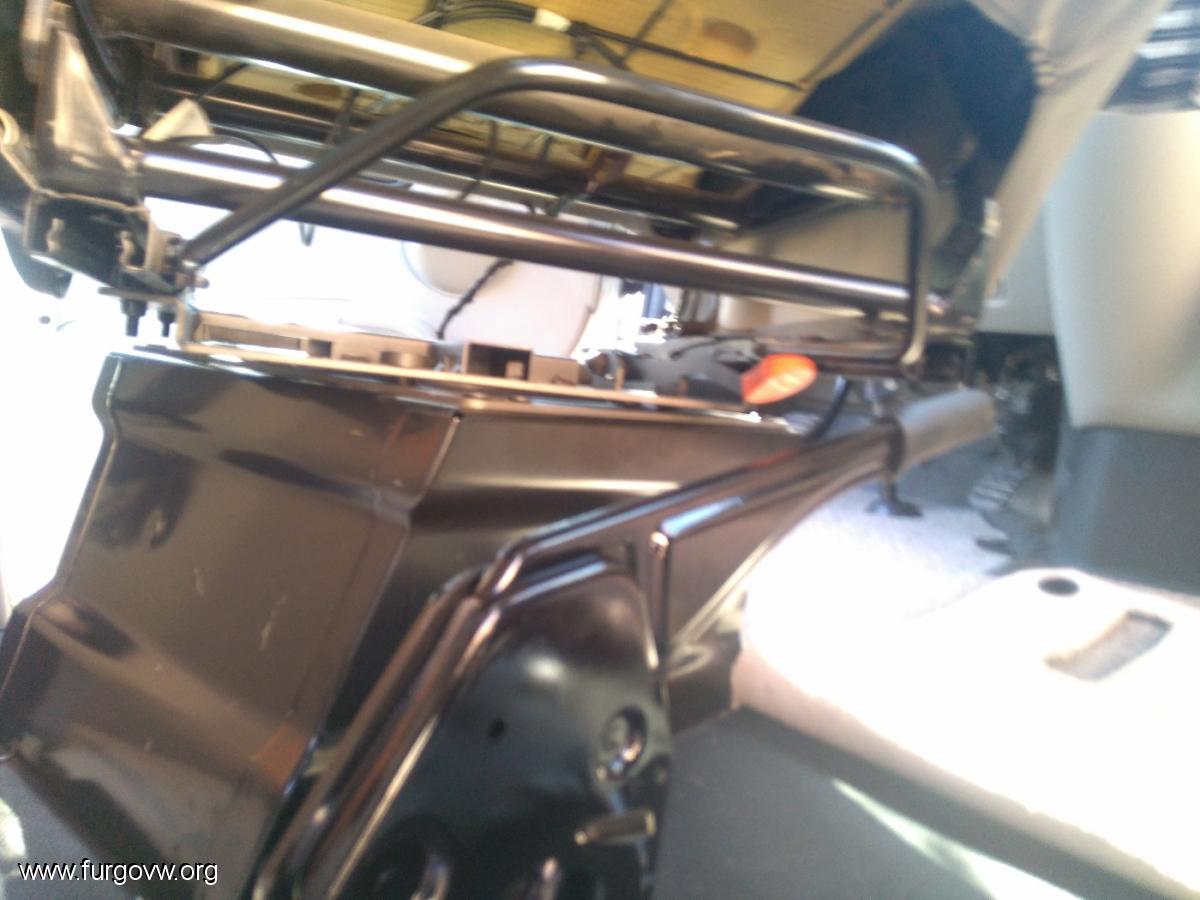

Como todos sabemos al montar la base giratoria en una Renault Máster, al girarla y con el freno de mano bajado y el asiento levantado a tope, toca y roza hasta realizar parte del giro.
Mi idea es rebajar la altura unos 3cm , sería aproximadamente el máximo que podría rebajar la base del freno de mano, una vez cortado esos 3cm de la base, volvería a soldar unas pletinas con lo cual quedaría en la misma posición , pero 3cm más bajo, suficiente para librar la palanca.
Ahora básicamente lo que necesito es que me iluminéis de como poder desenganchar el cable de la palanca y poder extraer la palanca , para hacer la operación.

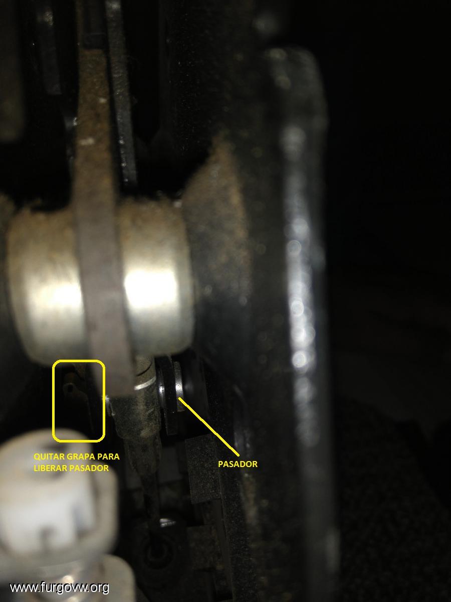

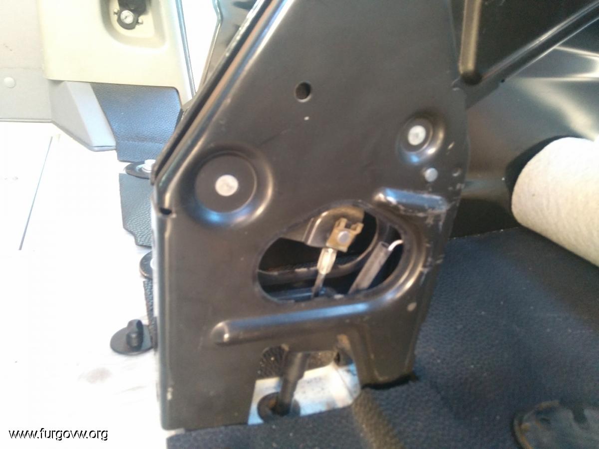

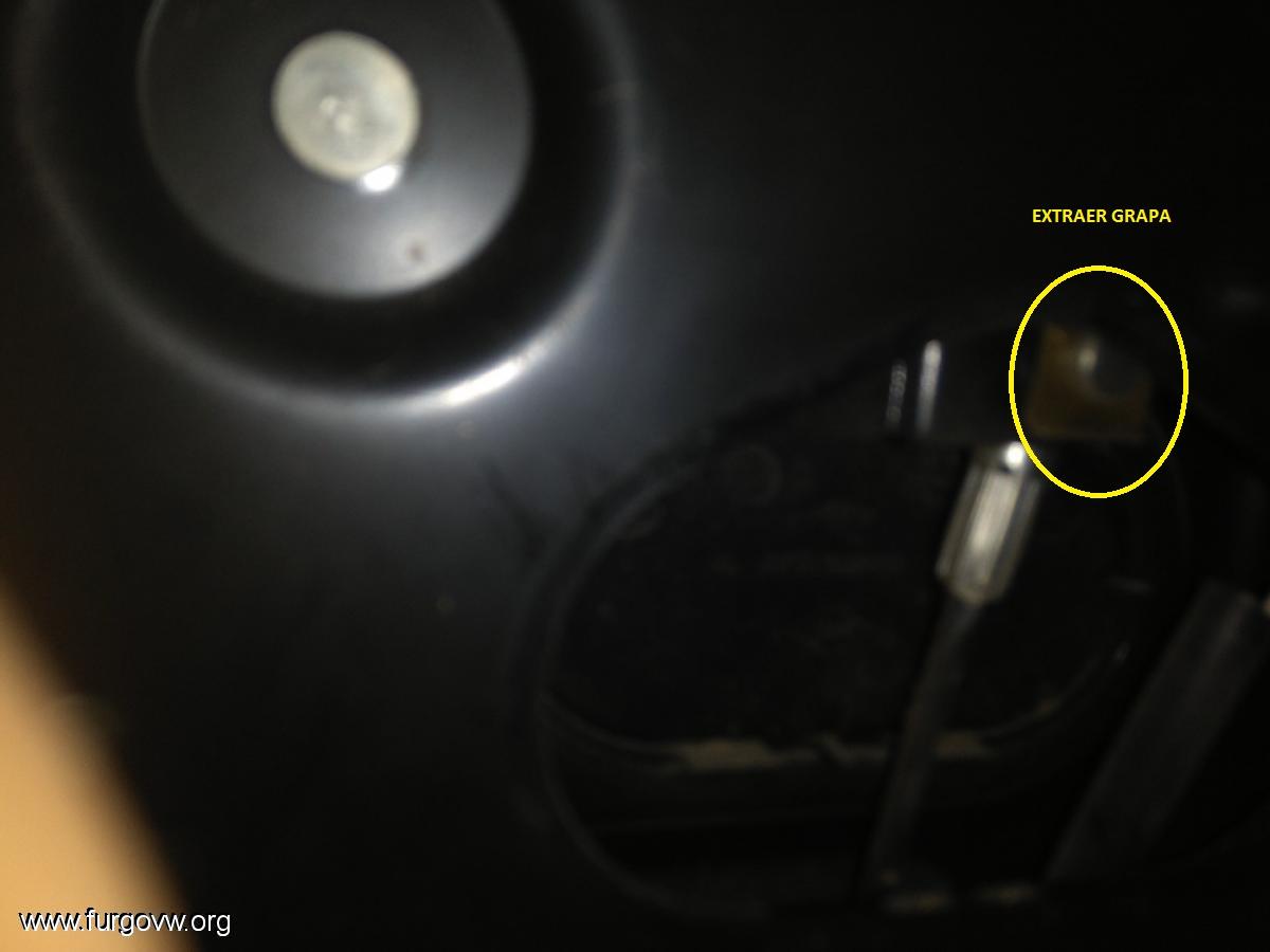

Bueno lo prometido es deuda

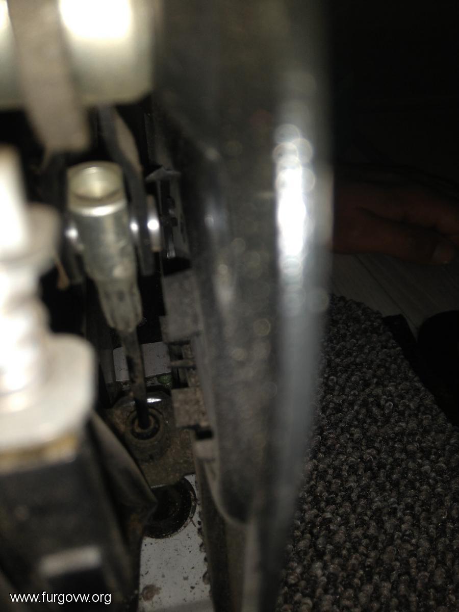

Cuelgo unas fotos , aunque tengo claro que debo desconectar el interruptor y sacar la grapa y el pasador, mi duda es sobre la tensión del cable, supongo que para sacar el pasador debo hacerlo con el freno de mano abajo no? y por otro lado a la hora de poner el pasador será la misma operación a la inversa o me costará tirar del cable para reposicionarlo? Y la última intuyo que una vez acorte la base , la monte,cuando tire de la palanca subirá más? Con lo cual quedará frenada como antes, o tendré que tensar el cable?
Haber si me ilumináis y soluciono el problema
Un abrazo y gracias
Quin caloret !!!
xaxeroxe
Qué tal compañero?? A ver si te podemos echar un cable, nunca mejor dicho, entre todos.

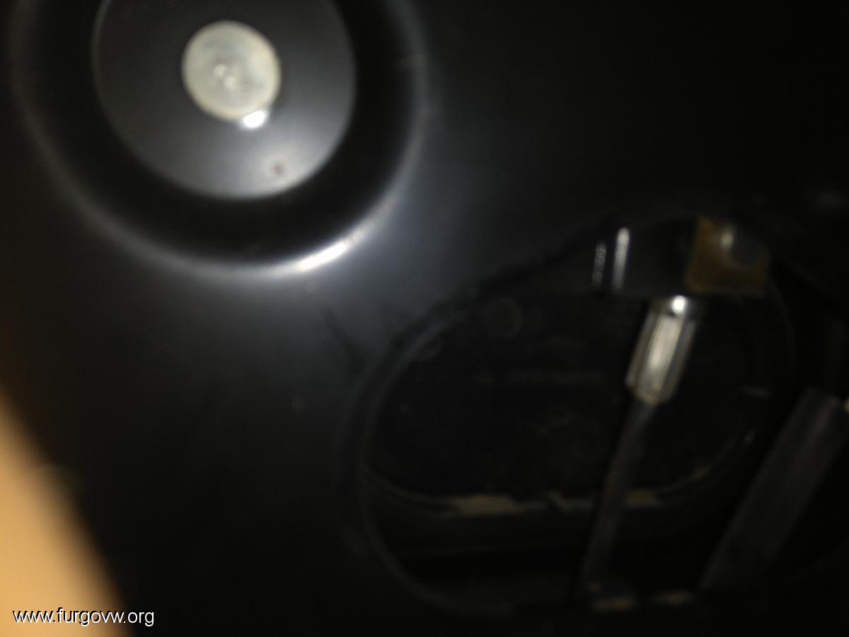

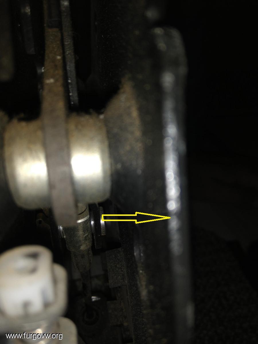

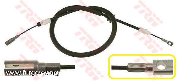

Si no me equivoco este es el cable de freno de mano que lleva tu furgo desde el tensor, que va en los bajos, hasta la palanca del freno de mano. En el cuadro amarillo aparace el extremo del cable que se une a la palanca mediante un pasador que atraviesa el agujero, asegurado con una grapa.
La grapa que tienes que sacar para liberar el pasador es esta:
Busca la manera de sacar la grapa de su alojamiento en el pasador para liberarlo. Suelen salir deslizandolas o bien hacia arriba o hacia abajo usando alguna herramienta tipo destornillador plano, palanca pequeña, botador, etc.
Cuando saques la grapa, solo tienes que golpear "con cariño" el pasador desde el lado de la grapa para que se deslice hacia el extremo contrario. Usa un botador o cualquier herramienta que tengas a mano y te sirva.
Una vez extraigas el pasador ya tendrás liberado el cable del freno para hacer lo que quieras en la palanca.
Espero haberte ayudado y que no te resulte muy difícil. Con un poco de paciencia y sentido común verás como lo consigues.

No hay de que compañero. No tiene importancia. Para sacar el cable, freno de mano quitado para que no tenga tensión y te resulte más fácil.
Para montarlo sigue los pasos a la inversa y ya lo tienes. Otra cosa, aunque sea una obviedad, ya que vas a dejar la furgo sin freno de mano para trabajar en ella, asegúrate de que no se te va calle abajo  .panico

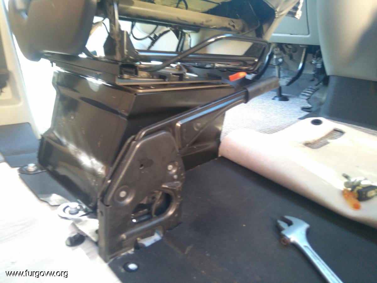

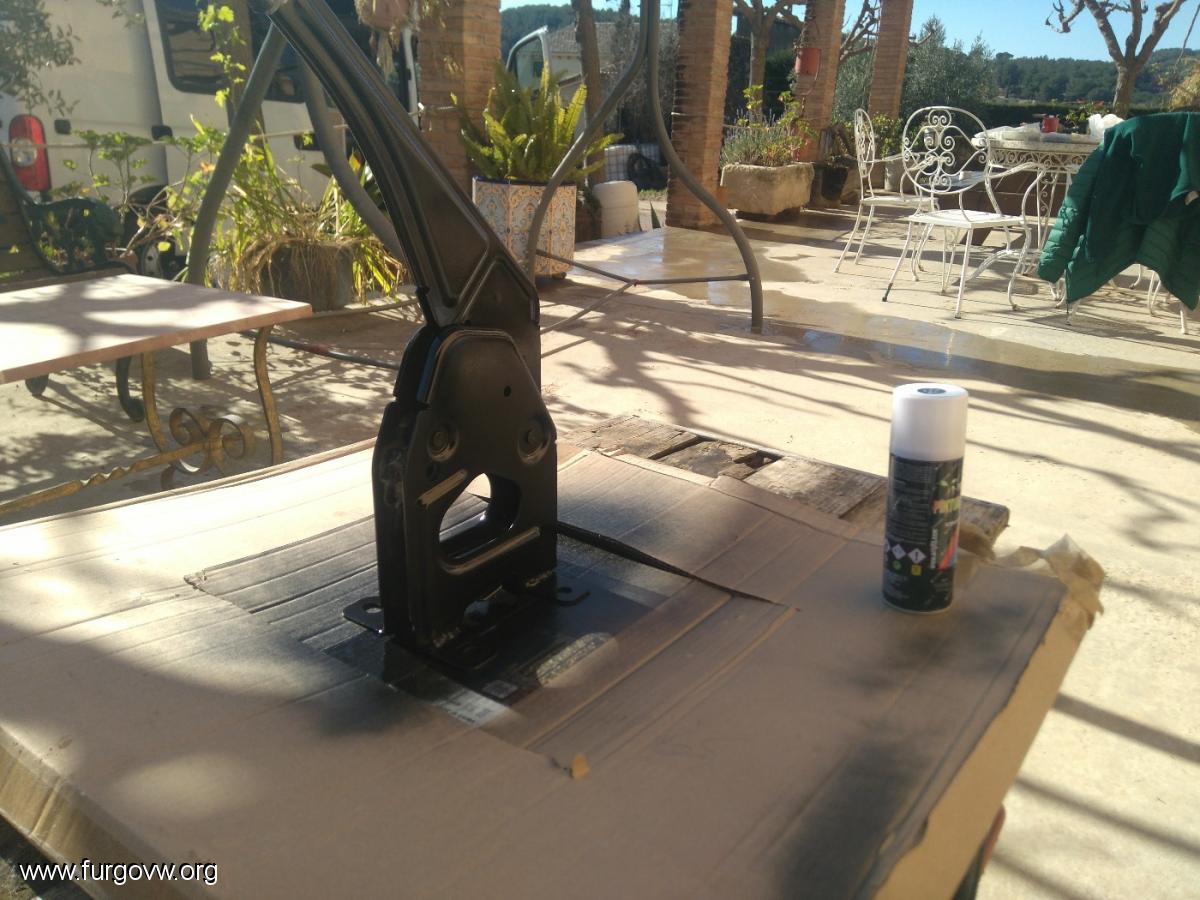

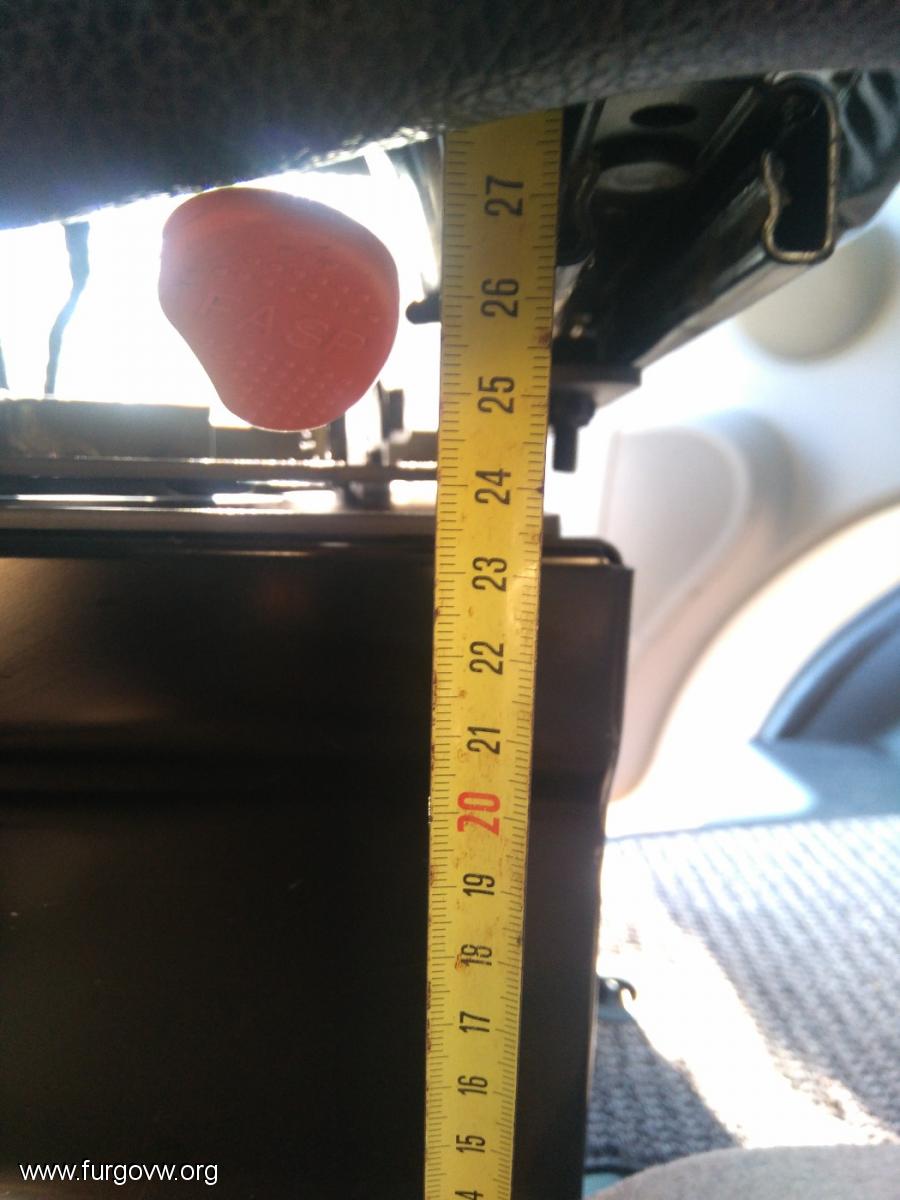

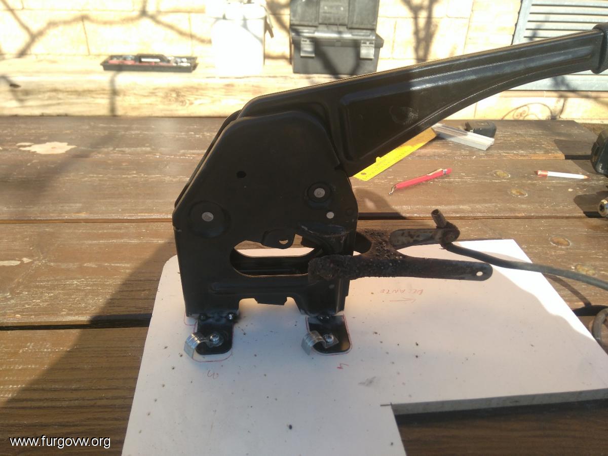

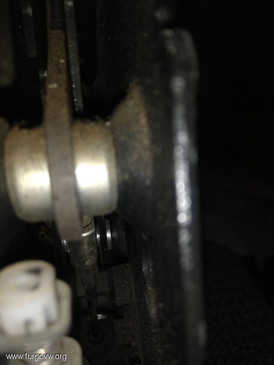

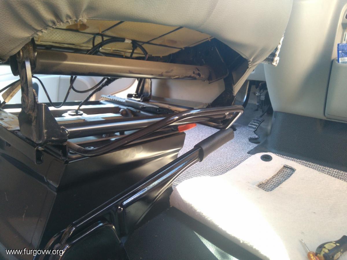

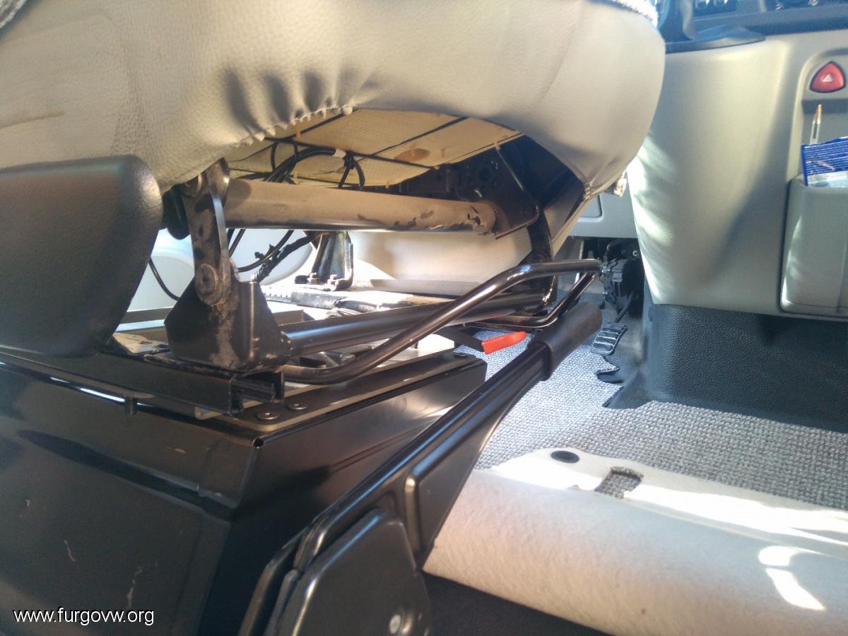

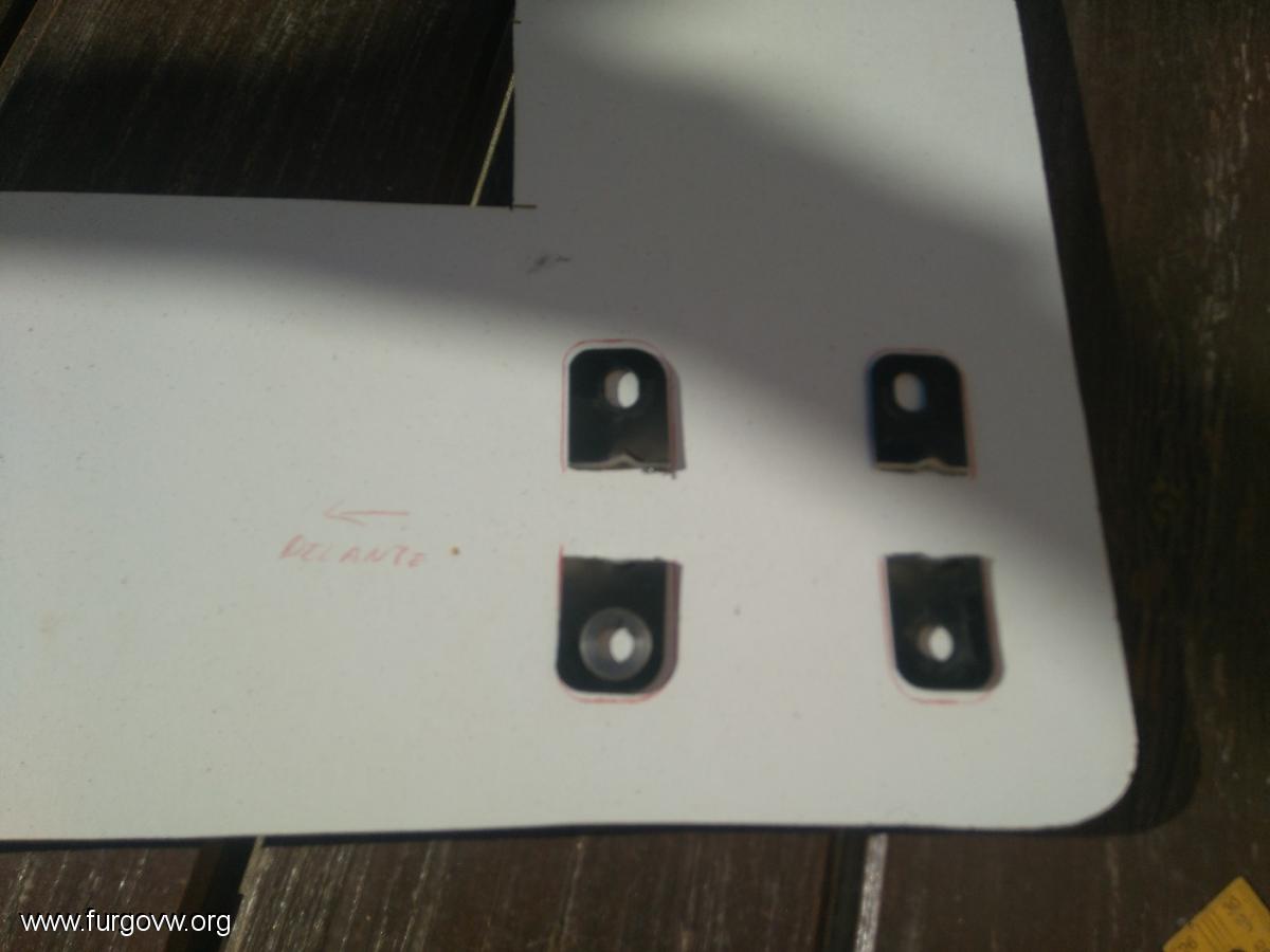

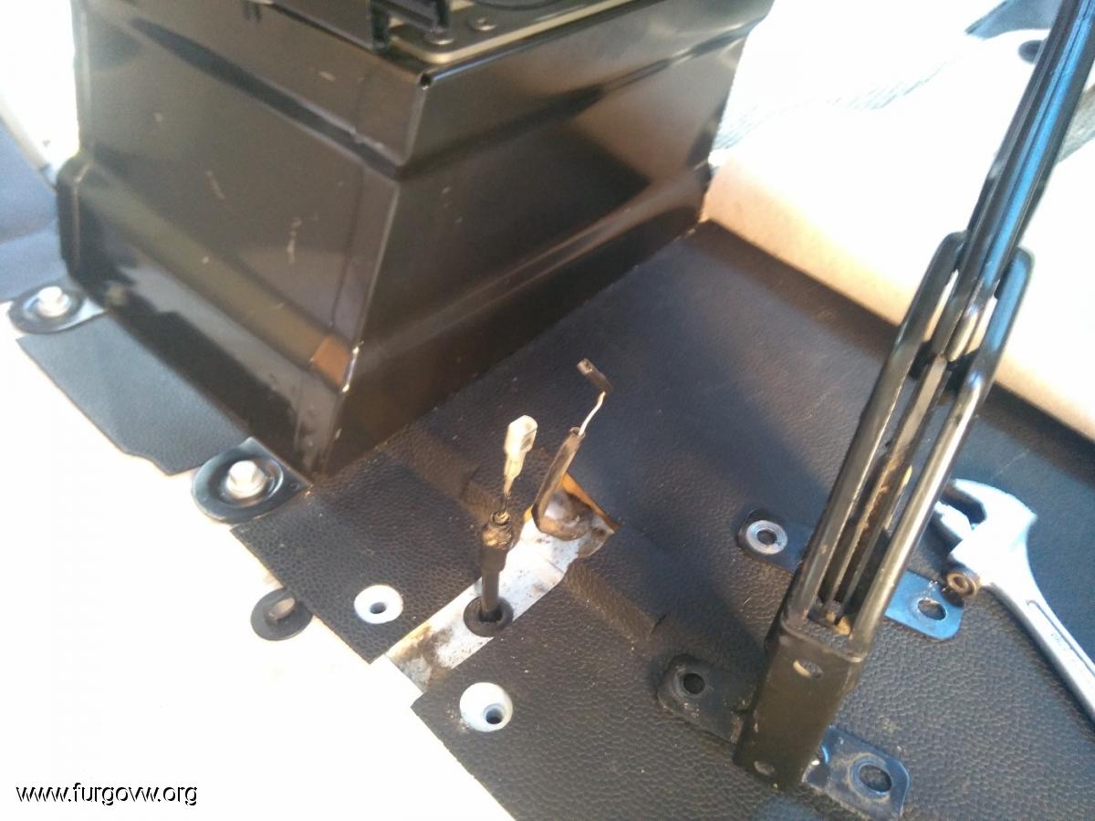

Bueno como lo prometido es deuda, os explico como acortar la base del freno de mano, de este modo no haréis más maniobras y siempre forzando el freno de mano , para poder girar el asiento

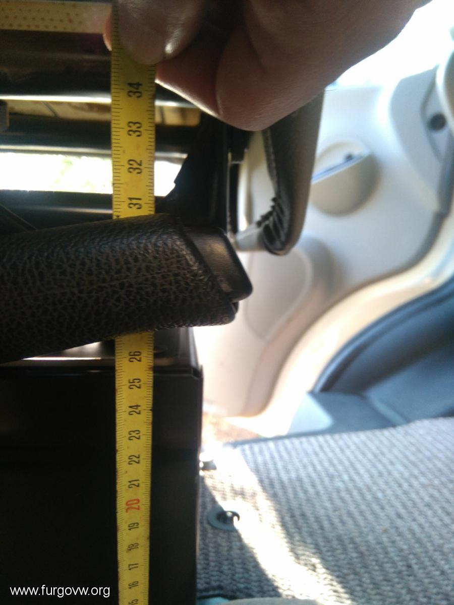

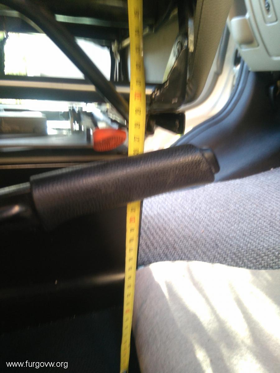

Paso 1:medimos cuanto ay que cortar
Paso 2: aproximamos al máximo para la operación
Paso 3: observamos lo que tenemos que desconectar

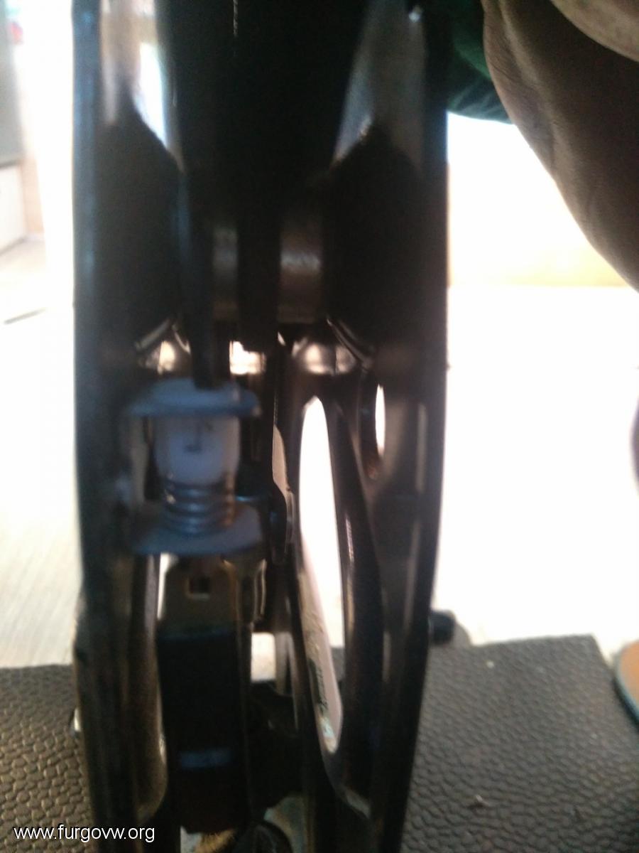

Paso 4:aquí veis la grapa que une el cable y el Gastón del testigo
Paso5:más de lo mismo
Paso 6:tomamos medidas
Paso7:nos aseguramos cuánto es el máximo que podemos reducir la base

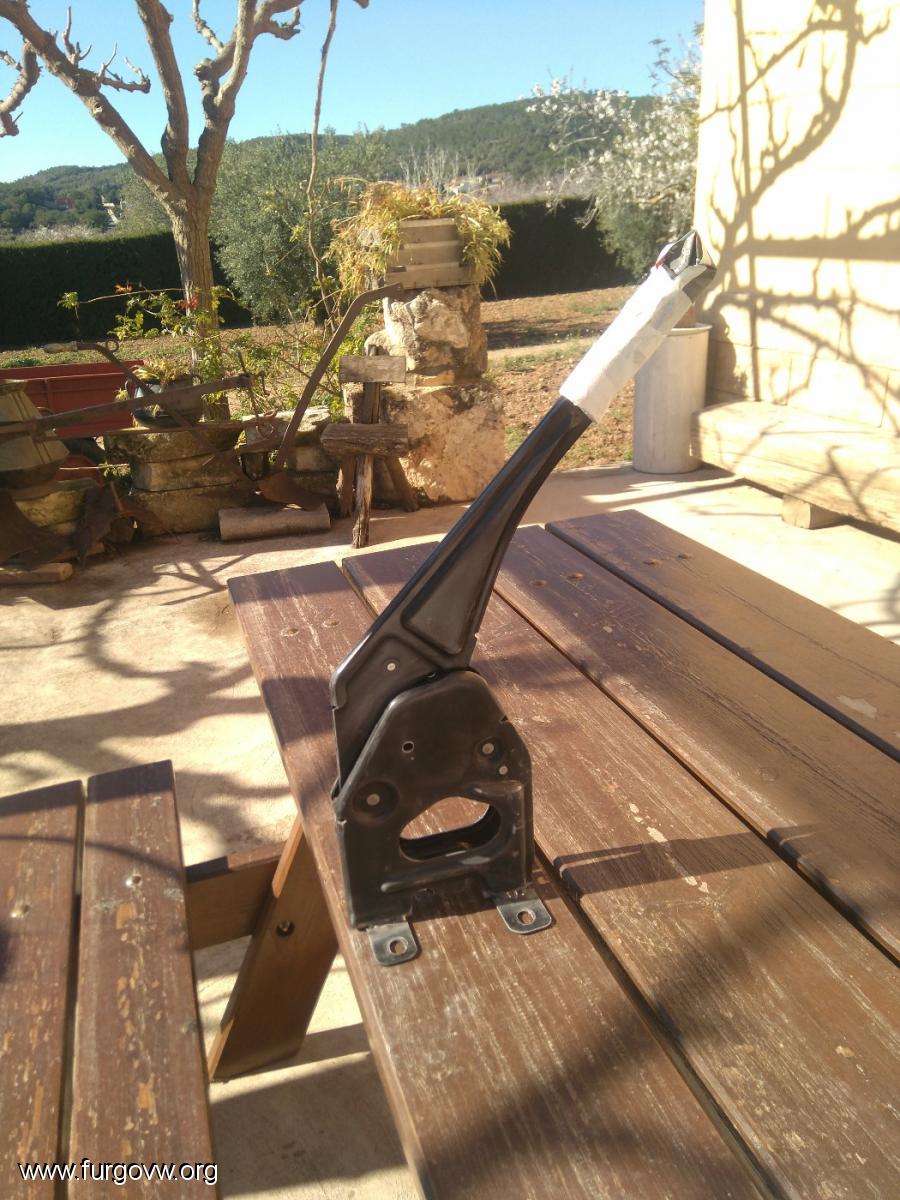

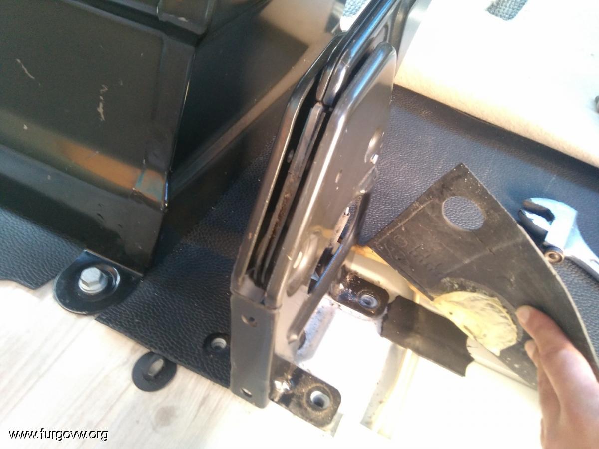

Paso8:procedemos a desmontar
Paso 9:separamos la base, de los cables y sus tornillos

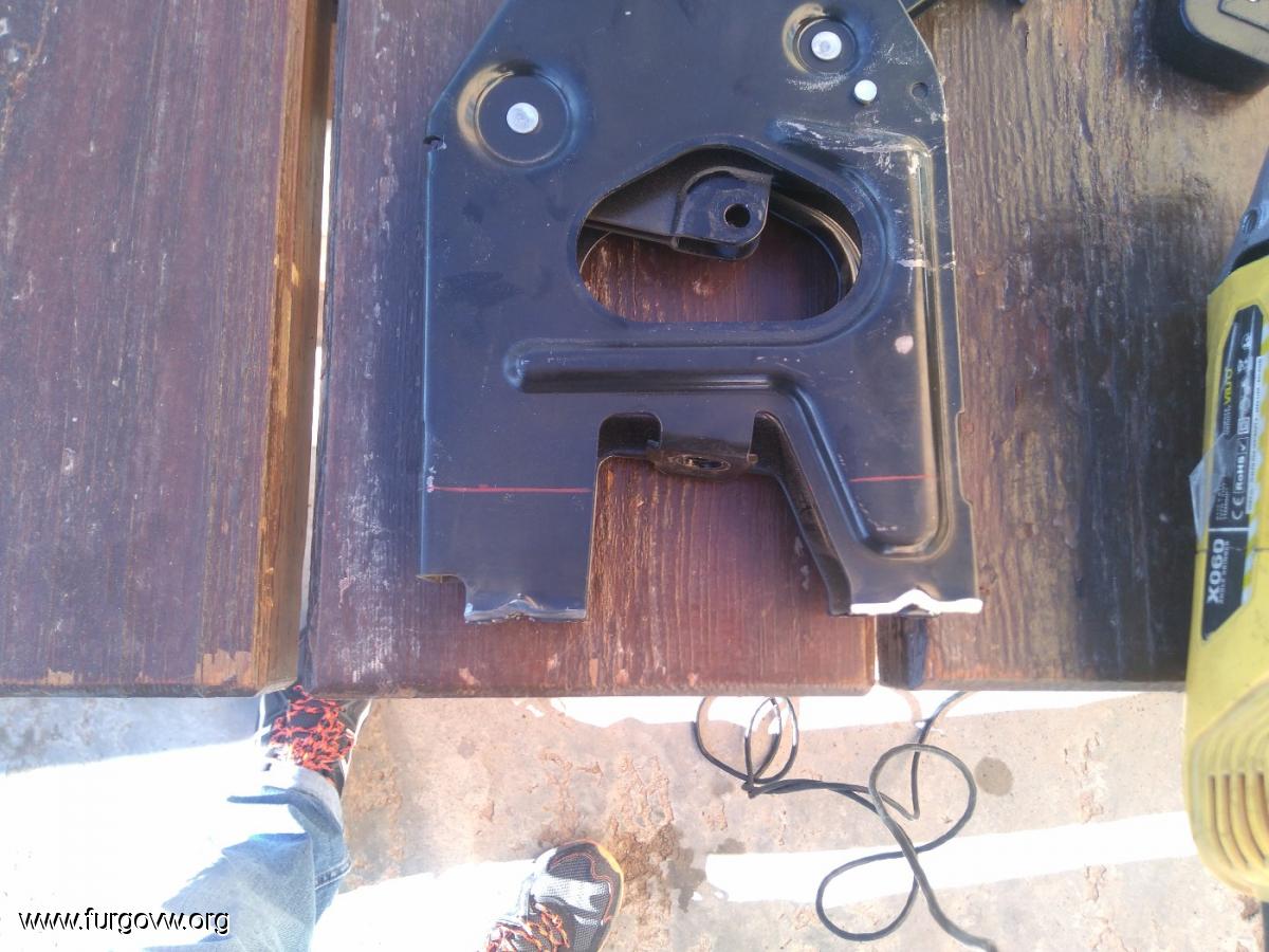

Paso 10:. Cortamos las patas que luego reutilizar emos y marcamos el corte, en total son 4cm desde la parte de abajo de la pata
Paso 11: nos conocemos un trozo de madera, en el cual previamente hemos marcado la silueta de la base, para luego una vez cortada la base nos sirva de plantilla
Paso 12: lo punteamos y luego lo soldamos todo
Paso 13:nos vamos a la furgo y comprobamos que todo encaja y la altura es la correcta
Paso 14:comprobamos la medida ,con el asiento girado
Paso 15:cómo está correcto, lo preparamos para pintura
Paso 16:lo pintamos
Paso 17:lo montamos definitivamente

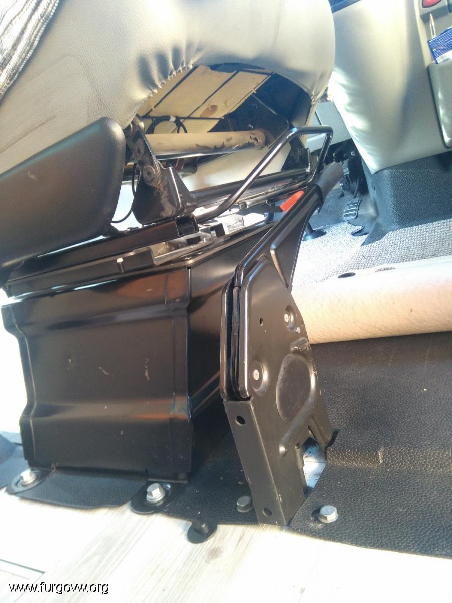

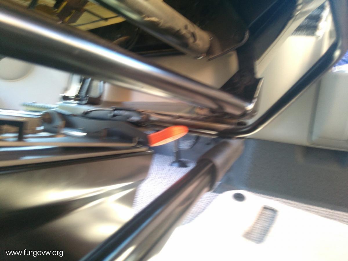

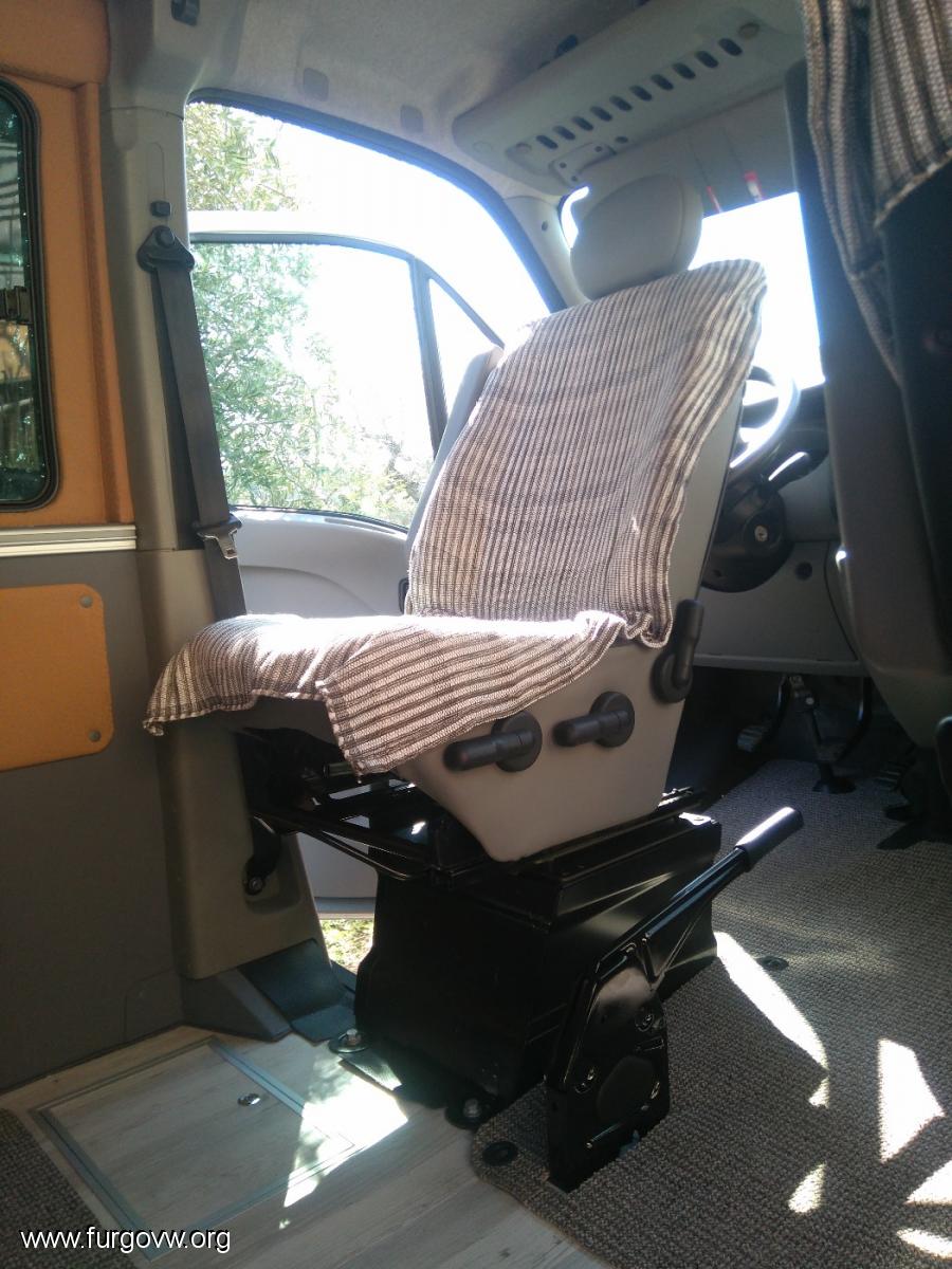

Paso 18:aquí ya se puede apreciar lo justo que pasa, con el asiento subido a tope y el freno de mano abajo
Paso19:más de lo mismo
Paso 20: por fin nuestro asiento girado sin problema alguno, más que la maniobra de subir el asiento a tope, tirar el respaldo hacia adelante para que no toque con el volante, y lo demás el mismo juego de guía que en cualquier furgo
Espero que os sirva de ayuda

Cita de: Jordi lopez en Febrero 14, 2017, 16:12:36 pmBueno como lo prometido es deuda, os explico como acortar la base del freno de mano, de este modo no haréis más maniobras y siempre forzando el freno de mano , para poder girar el asiento
Paso 16:lo pintamos

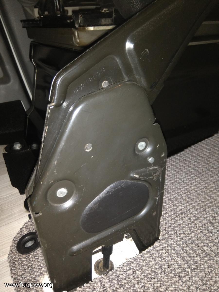

Hace poco he montado una base scopema - menuda pasta - para el conductor. Después de montarla y constatar que efectivamente el freno de mano no permite girar el asiento... casi me caigo de culo. Con los cai 200 eur que vale, ya podrían avisar de que es una base a priori inservible... vaya tela
La mia es master de 2015, pero el problema es exactamente el mismo que el tuyo. De  hecho creo que peor, porque el soporte del freno de mano diría por tus fotos que es exactamente igual a tu modelo, pero la base del asiento es más baja, con lo cual me parece que tendría que recortar mucho mucho, por lo que miré a ojo incluso quedando a ras del mecanismo de soporte del cable. Lo mediré con más precisión a ver si es posible reaprovechar la pieza, cortando y soldando como tú (gran brico).
Lo de doblarla, si fuera tan fácil, puede ser una opción (algo chapucera pero bueno), pero me temo que en 2015 esa opción sería muy difícil por la altura que hay que salvar. Voy a medir y si no te importa Jordi, aprovecho tu hilo para subir alguna foto.
