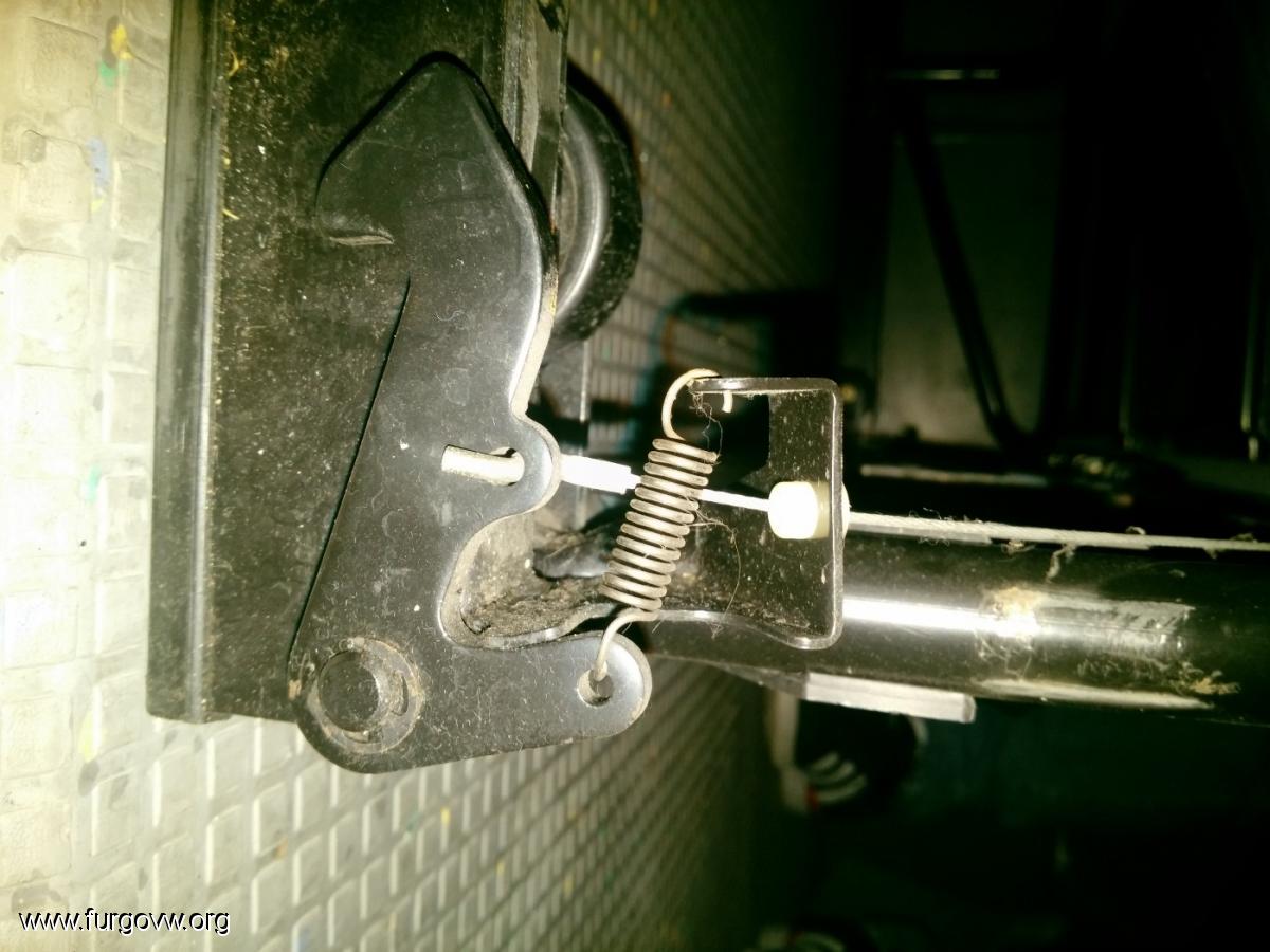

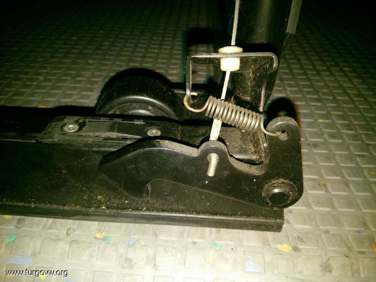

Hola a todos,
Hoy he intentado quitar los asientos traseros de mi multivan t4 para dejar espacio para hacer una pequeña mudanza. El caso es que no se si es que yo estoy muy flojo o es que hay algo que no estoy haciendo bien...He tirado de las pestañas que están al final de los carriles (las que os muestro en imágenes), a la vez empujaba de los asientos hacia delante, pero nada nada...Estoy haciéndolo mal o hay algo que no va bien?
Un saludo a todos y muchísimas gracias de antemano!

Creo que en el otro lado del carril, la guía que se queda en la furgo hay que apretar un trinkete, en el manual de la furgo viene explicado

Si en la parte trasera de la guia tocando al maletero digamos tienes el trinquete como dice el compañero.ese gatillo que indicas en la foto es solo para que quede cerrado

Correcto!Pulsando el trinquete de la guía asientos fuera. Gracias a todos!
