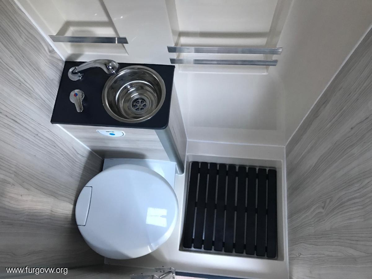

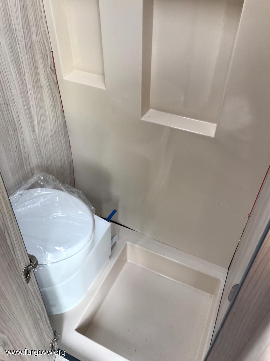

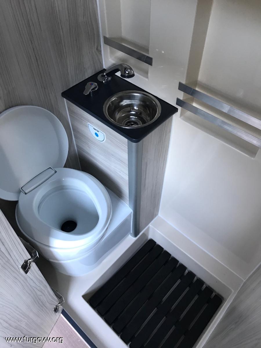

Buen baño!! Que modelo de wc has puesto? thetford c220Lo compraste así o simplemente no has montado la parte de la cisterna? se lo quité si y se fija sin problemaAlgún problema para fijarlo?
Y vas a poner mampara enrollable o cortina?cortina lo mas seguro Has sellado la puerta del altillo?no lo veo necesario

El panel del baño llega desde el suelo hasta el techo en una pieza? También es de Kukuarri? Y otra pregunta, me ha parecido ver que los paneles no llevan tornillos o muy pocos, como se colocan? Con clips a la estructura de las paredes?

Y el plato..........¿es de compra o lo has fabricado tu?
leloscar
Cita de: fmartinez64 en Octubre 05, 2017, 11:20:07 am
El panel del baño llega desde el suelo hasta el techo en una pieza? si te refieres a si va con el plato de una pieza no. son dos piezas distintasTambién es de Kukuarri?si Y otra pregunta, me ha parecido ver que los paneles no llevan tornillos o muy pocos, como se colocan?pegado Con clips a la estructura de las paredes?

Y el plato..........¿es de compra o lo has fabricado tu?comprado con el resto de paneles de la furgo

Que inodoro has puesto?

Me gusta mucho como te ha quedado el baño, podrías decirme las medidas interiores,

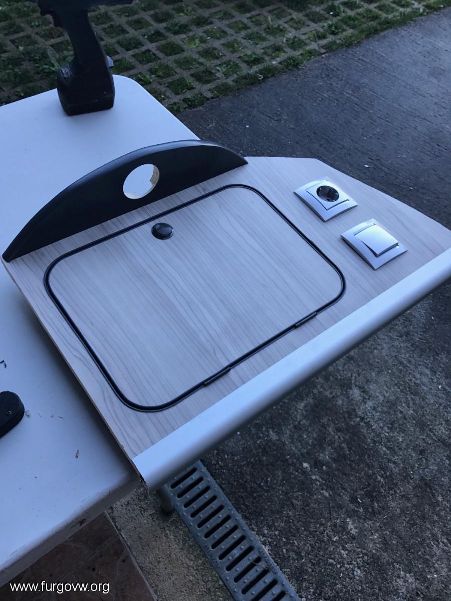

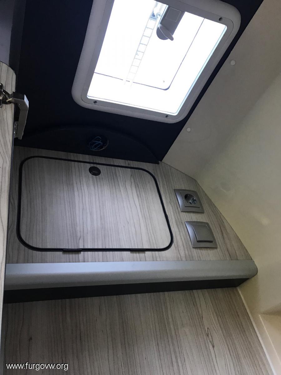

Una pregunta que hago y que no entiendo o no tengo el pulso adequado es como haceis para fresar tan bien el canto de pvc, en tu caso como lo has hecho
Muchas gracias
leloscar
Cita de: andioak en Noviembre 09, 2017, 10:42:29 am
Muchas felicidades por el montaje y el baño una pasada.
Muchas gracias
Tengo un video en mi instagram (leloscar) de como lo hago. Eres el 27384 que me lo pregunta jejejeje
hugora
Cita de: leloscar en Octubre 01, 2017, 10:38:10 am
Lo hago con una fresa de 5mm xq 2mm de canto semiperfilado (x2) más 1mm de espacio suman 5. los tramos rectos los hago con guía  o regla y las curvas a pulso. Todo ello trazandolo muy bien previamente. Después de fresa el canto con el disco y se clava el canto
Hola leloscar, impresionante trabajo, y unos acabados profesionales, una preguntilla, en las curvas, que haces para que encajen bien los cantos? Me imagino que les harás unos cortes en el nervio interior para que curven y se acoplen bien, si no es así cuéntame el secreto jeje, y luego, los encolas? Que cola o pegamento usas? cola blanca me imagino que no, que usas de contacto, d4 de poliuretano....? Le pones alguna punta con pistola? Eso quedaría un poco chambón, no? Estoy pensando en hacerme yo unos muebles y toda información antes de empezar es poca jeje

A ver si te sacas un vídeo con las curvas haciéndolas a pulso, que no me lo imagino con la fresadora.
