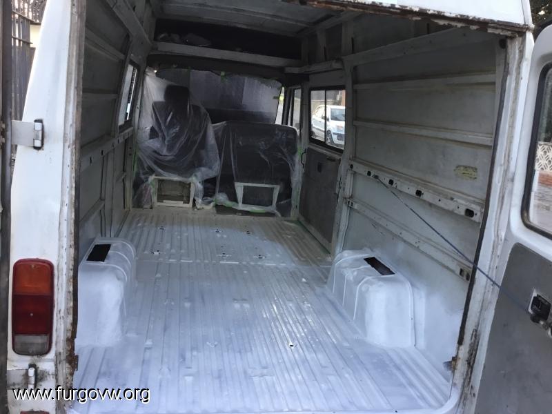

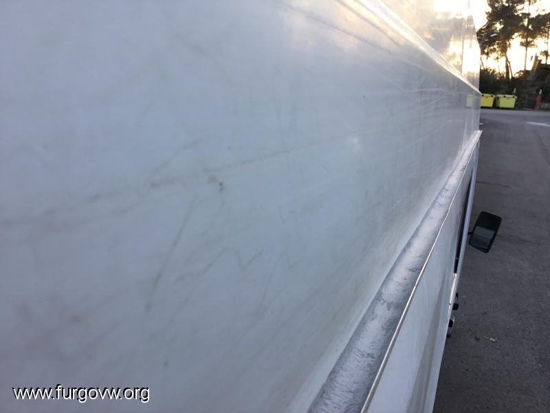

Bueno os cuento mis avances que no son tantos como quisiera pero siempre voy un poco más lento de lo que preveo que voy a hacer.
Por fin he terminado los vierteaguas, esta vez con masilla de aluminio, que me ha dado algún problema de curado, no sé si por mezclar mal el endurecedor o por qué hacía frío, pero le he dado un poco de pistola de calor suavecita y listo. Así están.
Puede que los repase un poco más pero más o menos lo doy por acabado.

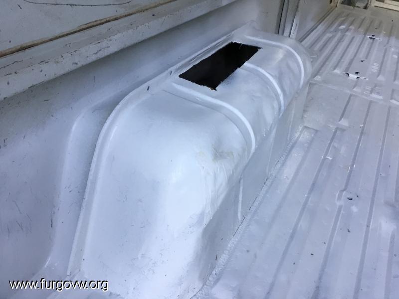

También he saneado el interior eliminando óxidos, que tampoco estaba tan mal, solo una chapuza pre-existente en los pasos de rueda que la he cortado y ya veremos como arreglo.
Los dos colores que veis en el suelo es porque he acabado la imprimación epoxi, y la otra, también epoxi, era de color blanco, que quizás me guste más que la Titán Yate. Puede que le de una segunda mano, aunque igual no ya que le voy a dar antigravilla a todo el interior (suelo).
Estos son los agujeros de los pasos de rueda que he tenido que hacer, los dos estaban igual.

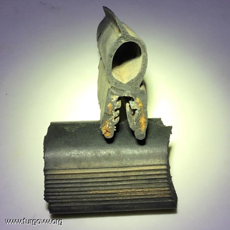

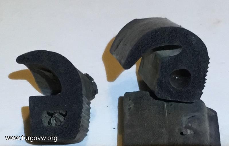

Necesito encontrar las gomas para substituir las de las puertas traseras, que o no están o están rotas.
Los perfiles que necesito son estos. Sabéis dónde puedo encontrarlas?
Esta es la de la parte superior:
La primera de l izquierda es de donde la puerta hace contacto con el marco, y la de la derecha es donde se juntan las dos puertas y la parte inferior de las mismas.
Lo postearé también en el garito de las viejitas a ver si alguien me da referencia de dónde encontrarlas.

millannunezfreire
Las de la primera foto en algún almacén de recambios de automovil,yo en Coruña las mias las pillé en recambios Miguel en el poligono de la Grela.
Las de la segunda foto igual va a ser más complicado de encontrar.
Pero eso,ve a cualquir almacén de recambios que ellos te dirán donde puedes ir a pregunrar
Y ojo si no es exactamente igual la goma que te dan a la original, por que a mi me vendieron unas para las puertas de mi transit,que a primera vista parecia que iban a ir perfectas,pero cuando las monté,las puertas no cerraban.Por que las que compré eran 4mm más anchas que las originales.Y ahora para cerrar las puertas tengo que darle con mucha fuerza.
