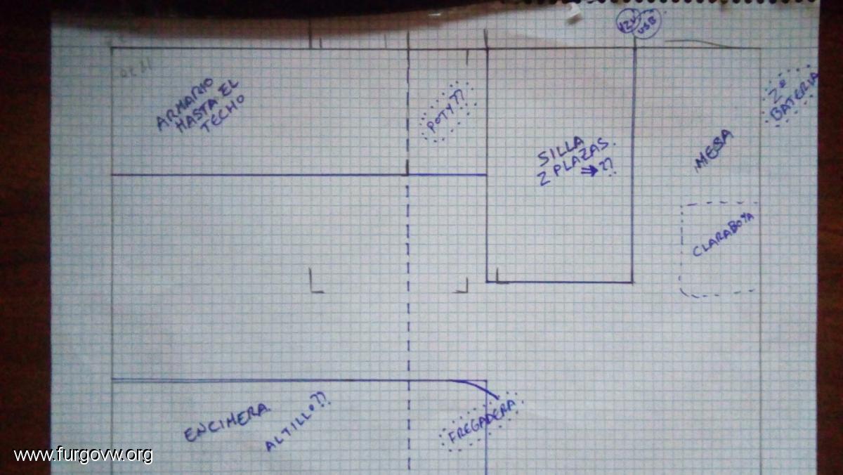

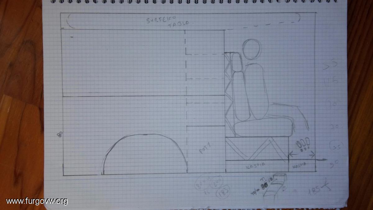

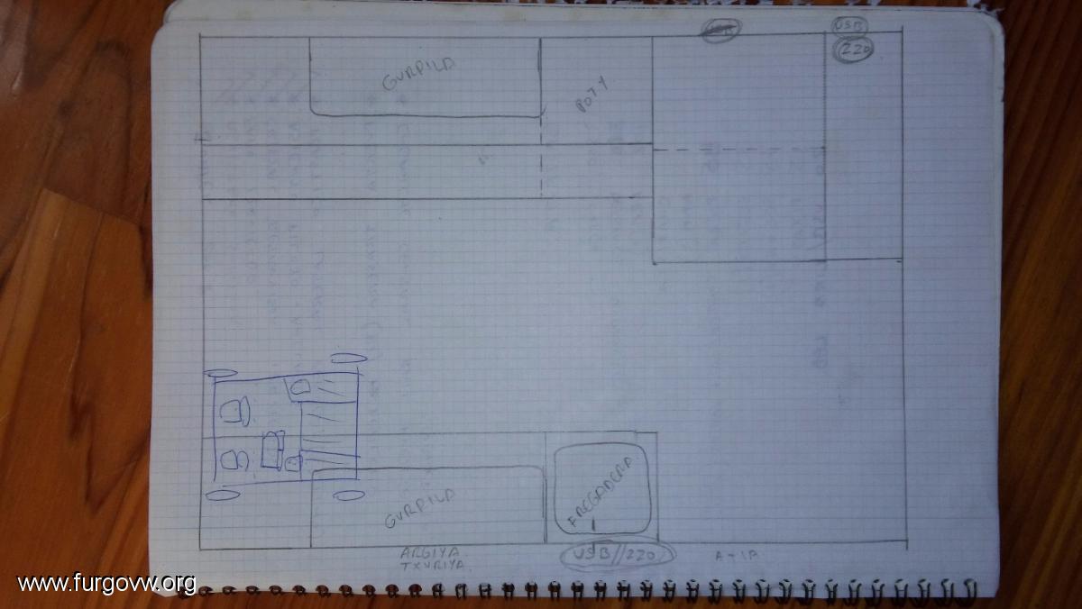

Hola a todos;
Aunque todavía no este en mis manos, os pongo la distribución que he pensado para este futuro capricho.
1-Para empezar, me gustaría que tuviese ducha, pero con el espacio del que dispongo lo veo muy complicado por lo que de momento queda en un segundo plano.
2-No me interesaría ponerle ni placa solar ni nevera, todos sabemos que siempre entran bien unas cervezas frías pero viendo los pros y los contras, lo dejamos también en un segundo plano.
3-Al lió!!!! quiero tener sensación de amplitud en la furgoneta al margen de las dimensiones del vehículo, por ello me dolería en los ojos tener la cama siempre ocupando muchísimo espacio, por lo que mi opción seria, hacer un armario donde pueda guardar las espumas y las mantas y a la hora de montar la cama, usar la tapa del armario como base de la cama junto al mismo armario y la encimera. Mirando la foto se entenderá mejor :)
Así, la cama queda compuesta por la encimera + la tapa del armario + meto las piernas en el armario quedándose una cama de 1,86x120. No se si se me entiende.... ami me parece una buena idea y nunca lo he visto hecho así, a ver que pegas le veis.
Donde si veo problemas es en el paso entre la silla y la encimera, ya que queda poco espacio, quizás se tendría que llevar la silla mas adelante para tener mas espacio en este punto y así quizás entraría en la parte de abajo del armario que he mencionado, el poti, aunque por ahí andará el paso de rueda.... vaya lió, pero de momento es la mejor distribución que se me ha ocurrido y con la cama recojida creo que tendría una sensación de amplitud.
Aquí en 3D jejeje
Una pregunta, la furgo que quiero comprar es una furgoneta cerrada con ventana solo en la puerta corredera, para homologar  las plazas traeseras es obligatorio que tenga ventana en la parte izquierda de la furgo o con la ventana corredera de la puerta basta?
Un saludo, espero vuestra opinion!!

Kioto

Buenas, no es la misma distribucion, esa que pones tu es la distribucion como la nugget, yo quiero poner toda la parte de la cocina en el mueble derecho de la furgo, como lo ves?

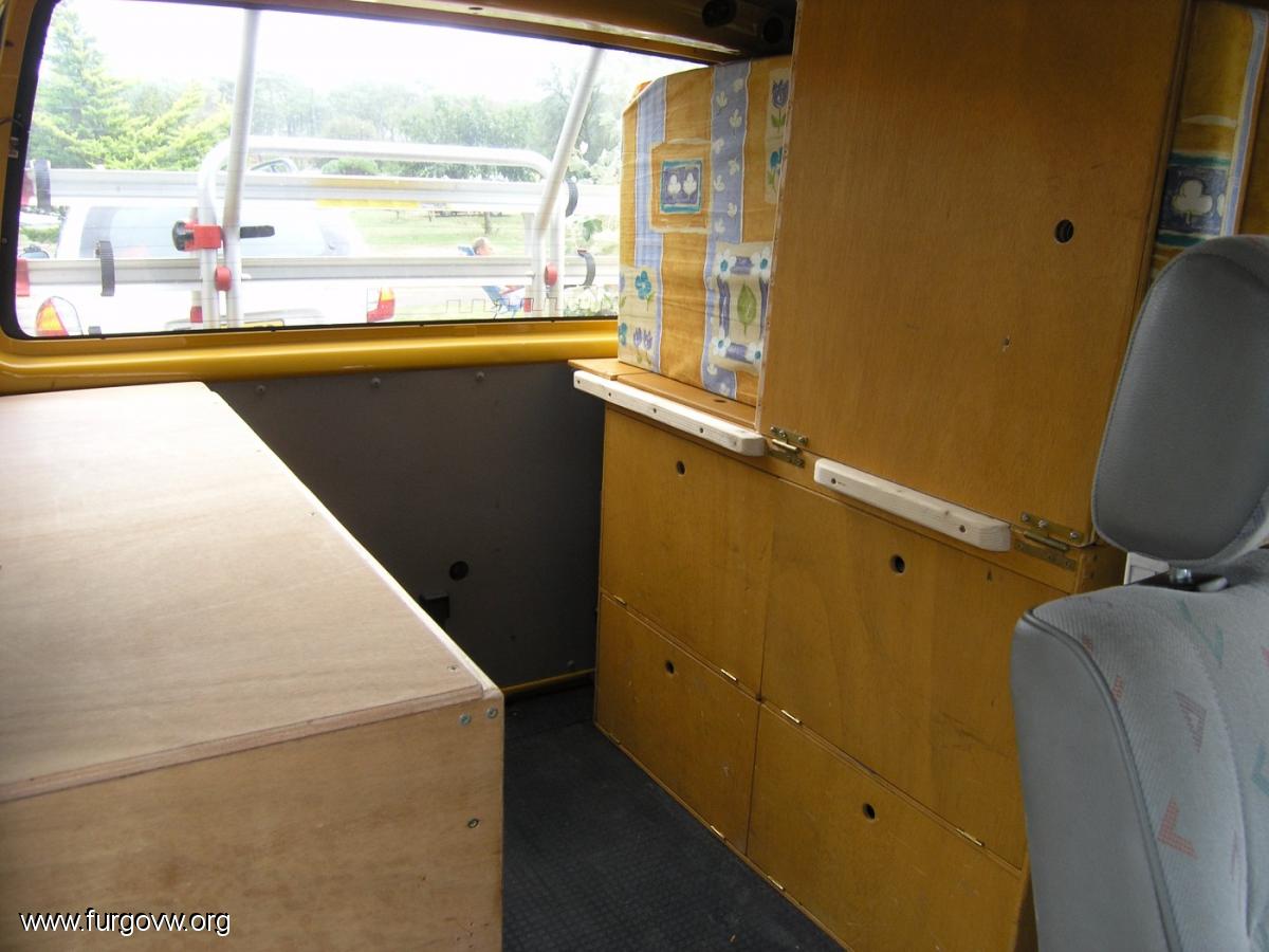

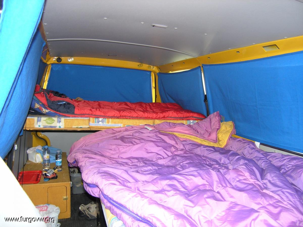

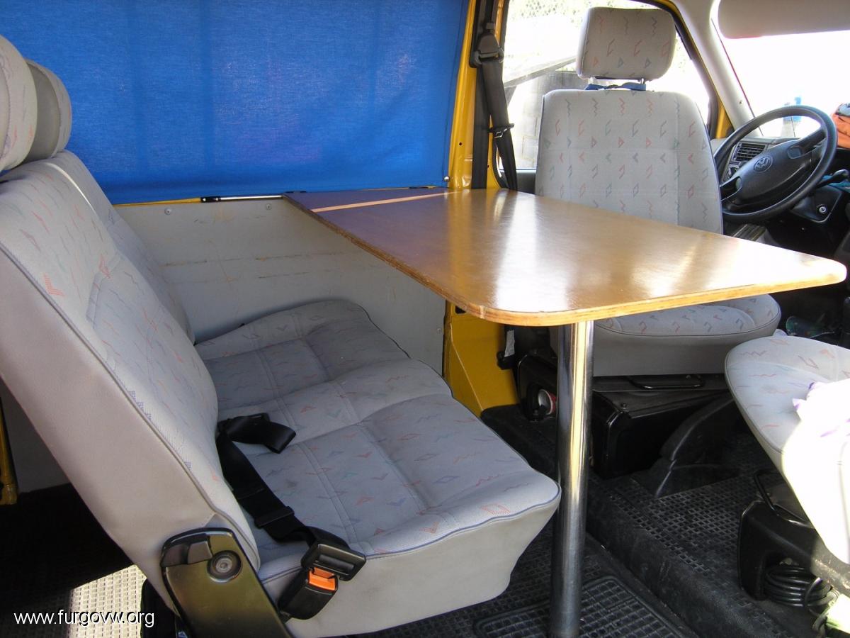

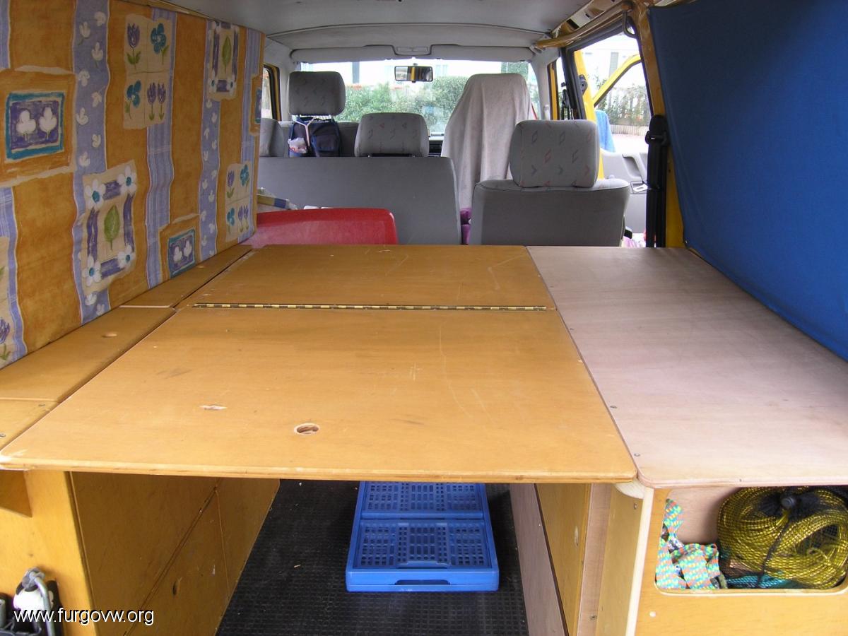

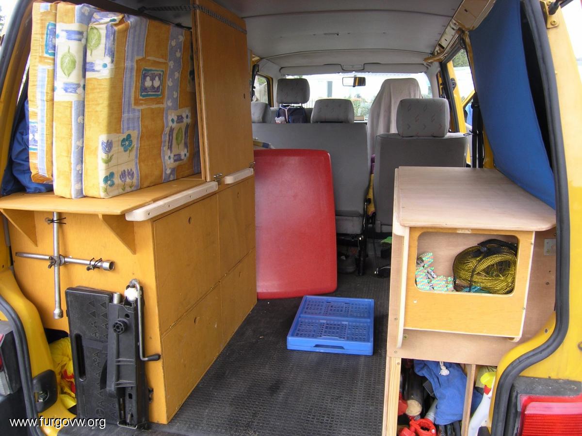

Algo parecido a lo que ideas creo que lo hicimos en nuestra antigua furgo (hace ya... 15 años o así) antes de pasarnos a la AC, y creo que en breve plazo volveré a repetirlo en furgo más grande (Jumper / Ducato por ejemplo ;-) )
Montaje sencillo, no es armario (menos problemas, creo, para legalizar), pero con todo plegado es como si lo fuera, se puede asegurar por arriba de diversas buenas formas, si quieres llevarlo plegado en marcha.

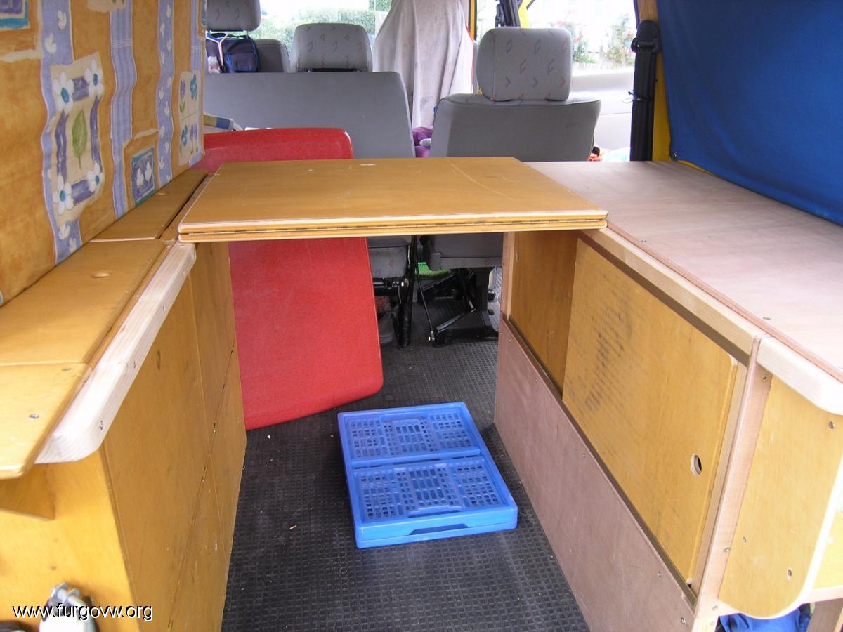

En la T4 nos quedaba una cama -a lo ancho- de 125 x160 (ideal para las -entonces- crías), la de los sacos rojos. Con la Jumper te quedan casi 2 m de largo si pones el colchón al ras de las ventanas. (en esta foto falta lo que en un inicio era un módulo cocina inmenso desmontable, pero que eliminé y sustituí por uno más pequeño y manejable)
Lo de la bisagra en el medio del tablero central es porque de hacerlo en una pieza habría que cortar la esquina para que se pudiera subir. Con esta bisagra podíamos tener un hueco pequeño detrás (para meter cosas mas altas, por ejemplo, como las bicis sin quitar el sillín)

Eso es, tengo en mente algo asi, solo que yo si que haria un armario ya que tendre q homologar otras cosas..... En el otro lado intentaria meter una fregadera, espero que entre todo, costara pero se conseguira!!!. Ahora tengo una T4 y se me queda .
Porcierto, te quedaste satisfecho con la distribucion?? Cosas a mejorar??
Satisfechísimo :) Ya te digo que la que tengo en mente llevará una distribución parecida, solo que en furgo más ancha y posiblemente L2 (y quizás, pero tengo mis dudas, H2), para poner un armario alto (pero armario-armario) y poti. por más vueltas que le doy, esta es la que más sea acerca a lo que necesito. Solo me falta ver que sea legalizable "limpiamente" (o sea: sin trampas ni amaños varios...). En principio, por lo que veo, no debería haber problemas.
En cuanto al fregadero, te entra sin problemas, yo no lo puse porque a) quiero todo lo más simple posible, y b) tirábamos mucho de camping, pero ahora que con la AC me he acostumbrado... la idea ahí está.
Para completarla falta la foto del "comedor": una mesa de 90x50 creo recordar (muy grande) y bases giratorias, sin mover la bancada trasera. Perfecto para cuatro, y en una ocasión estuvimos hasta ¡4 adultos y 4 críos! Si llego a tener una Jumper/Ducato/Boxer... entramos 12 :)

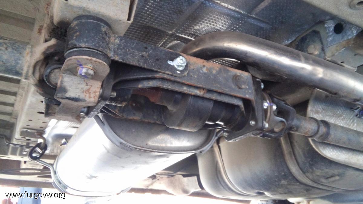

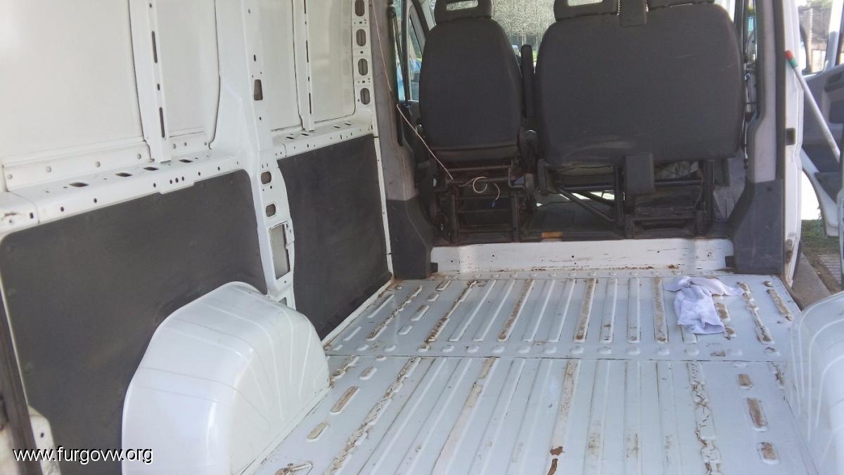

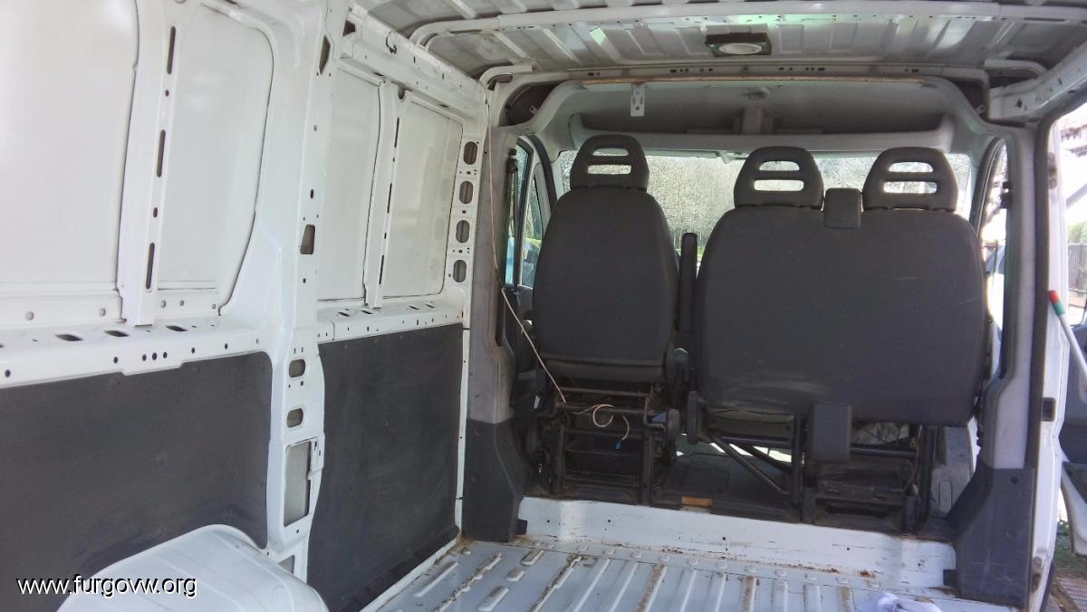

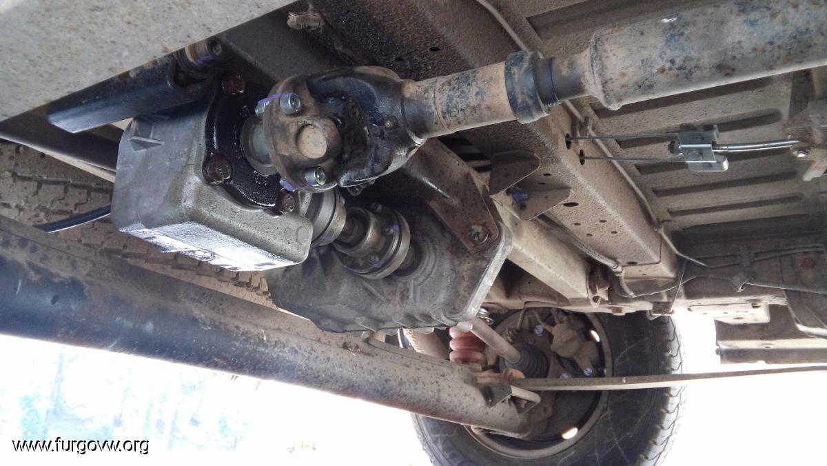

Ya es mia, aunque ahora tengo un complejo trabajo burocratico que resolver!!! Ahi van unas fotos para hubicarnos:

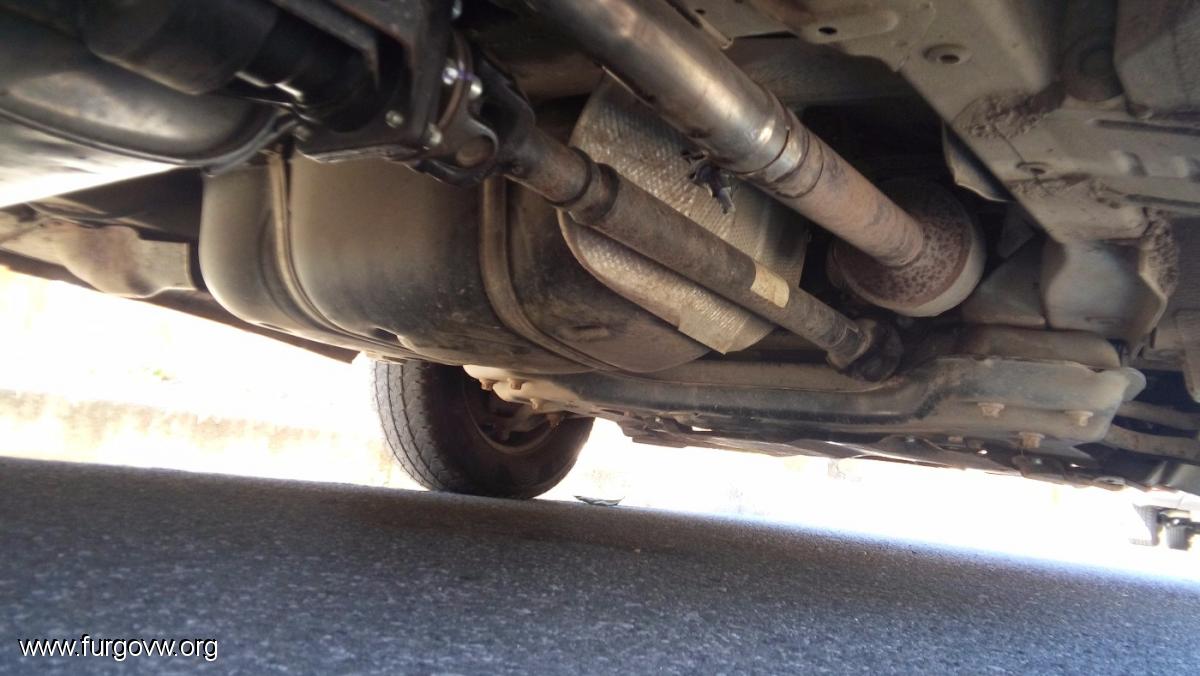

El trayecto para traerlo a casa fue sobre ruedas, literal, y ahora queda arreglarle cosillas, hacerle papeles y pronto empezar con la camperizacion. El sistema 4x4 todavia no lo he puesto a prueba y comparando con otras Citroen Jumper que he visto por la calle, esta bastante elevada, en este sentido no voy a hacerle grandes modificaciones por fuera aunque si que me gustaria pintarle la parte baja de la furgo con negro mate para darle un aspecto mas Off-Road.

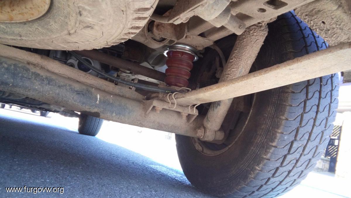

Dudas que tengo...
Estas Citroen Jumper tienen correa de distribución o cadena?
Y para los entendidos en amortiguacion, aparte de las ballestas, trae otros chismes, eso es la suspension neumatica??

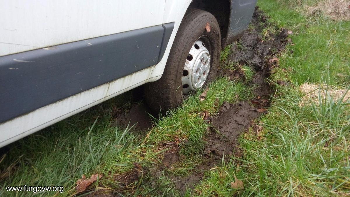

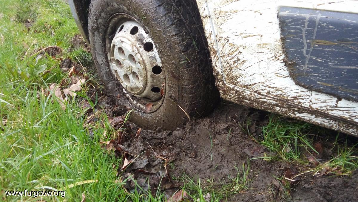

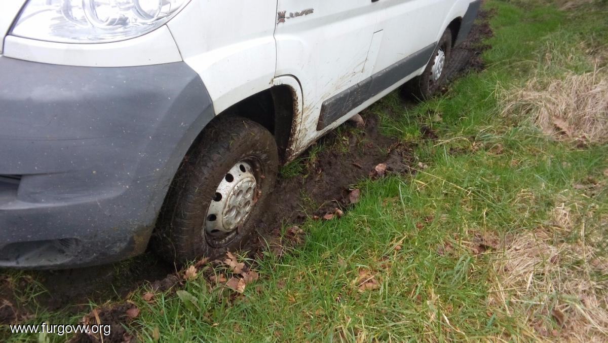

-Y ayer ya lo meti en barro para ver como funcionaba la traccion a las 4 ruedas!!! .palmas .palmas .palmas La verdad es que reacciono muy bien y pude salir del barrizal sin problemas, cosa imposible si no tuviese traccion a las 4 ruedas, primera prueba superada!!!!

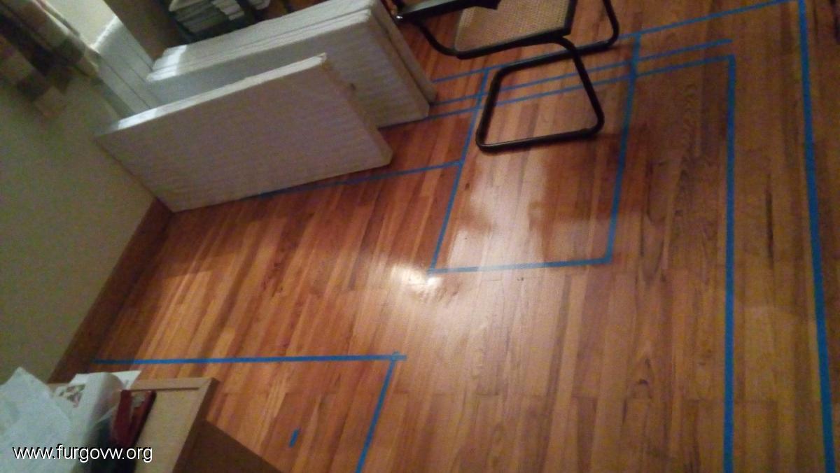

Para que quede mas claro como va a ir la distribucion....
El principal problema que le veo es que al girar el asiento del piloto va a quedar el salon muy justo y habra que pelearse para meter 6 piernas debajo de la mesa, espero que cuando me llegue el material pueda hacer calculos mas exactos aunque casi seguro que ira asi, el armario de la izquierda de la primera foto es para guardar los colchones de la cama como explique en un post anterior.
