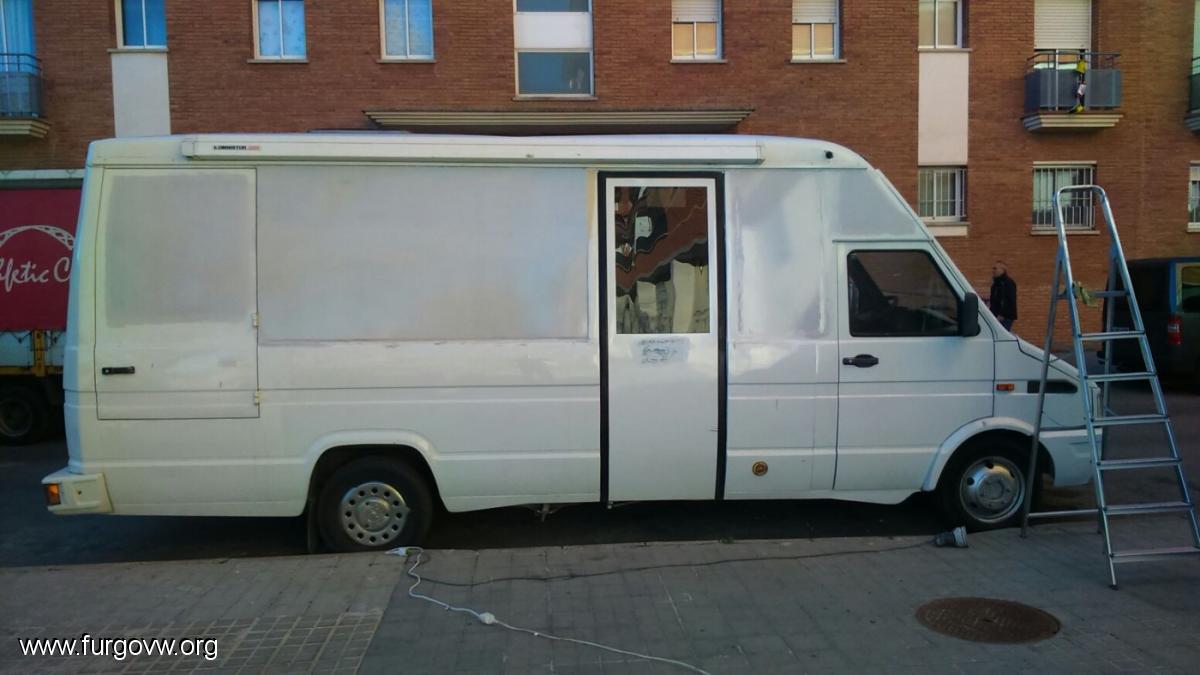

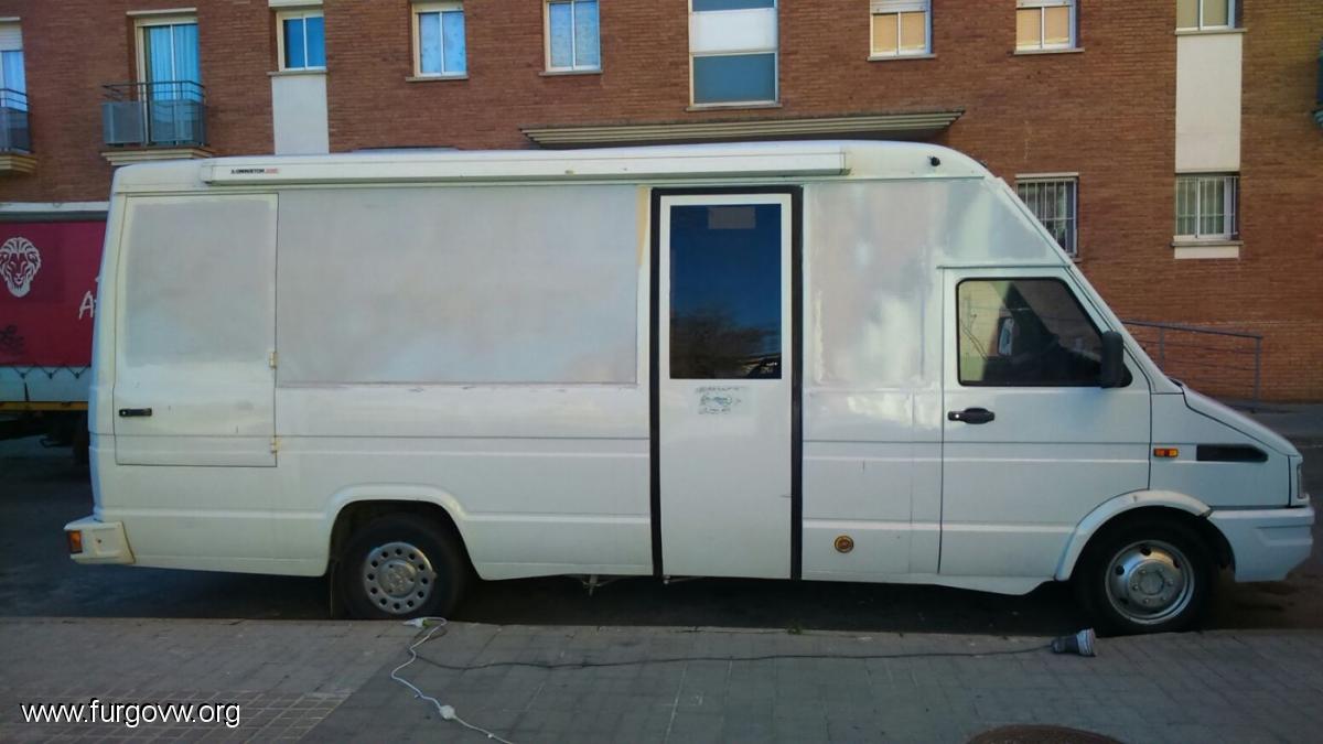

Pues un lateral se compone de dos chapas, una entera hubiera sido logisticamente hablando... difícil de manejarla y traermela. El otro lateral son tres chapas.
Luego quedará abrir huecos para colocar ventanas que puedan abrirse, las que traía el bus, eran fijas y lo imposibilitaba.
La idea inicial, una para los pasajeros, otra en la cocina,otra en el lavabo y una pequeña arriba en la zona de la cama de matrimonio.
Saludos!! 👋
Apartamento?, Si, con ruedas, por favor...
Maralmar
Hola otra vez, aquí lijadas la masilla de las chapas e imprimas, parece otra cosa. Mañana intentaré el otro lado..
Saludos!!
