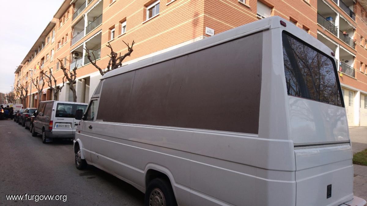

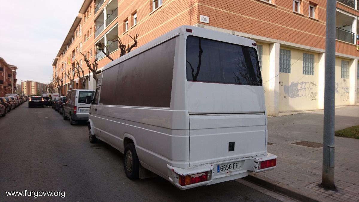

Maralmar
Buenas a tod@s, esto va lento, lento...
Finalmente chapa de hierro de 1,5 mm, así aparecen pegadas las más pequeñas con sikaflex. Las más grandes, esperaré al fin de semana a tener ayuda... Luego enmasillaré las juntas, lijar, imprimar y pintar....
Saludos!!

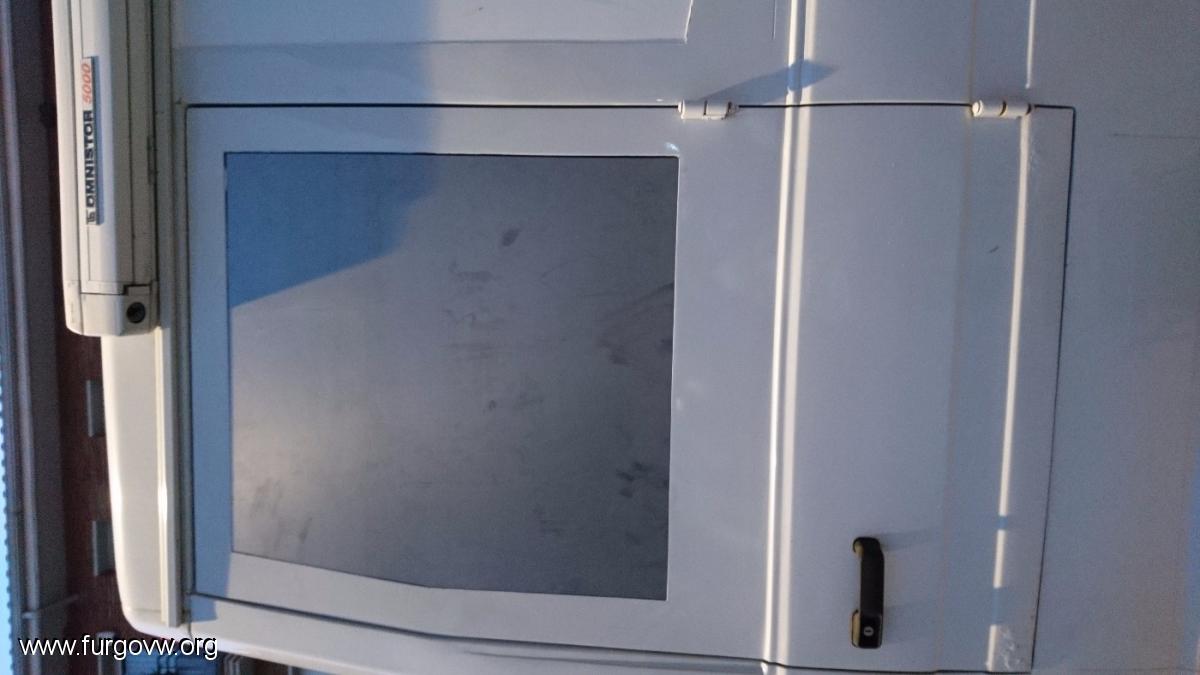

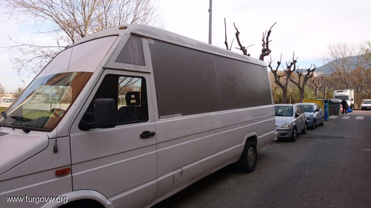

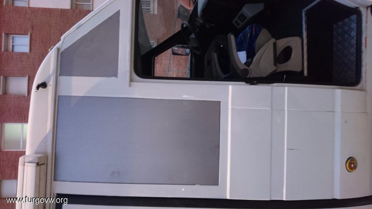

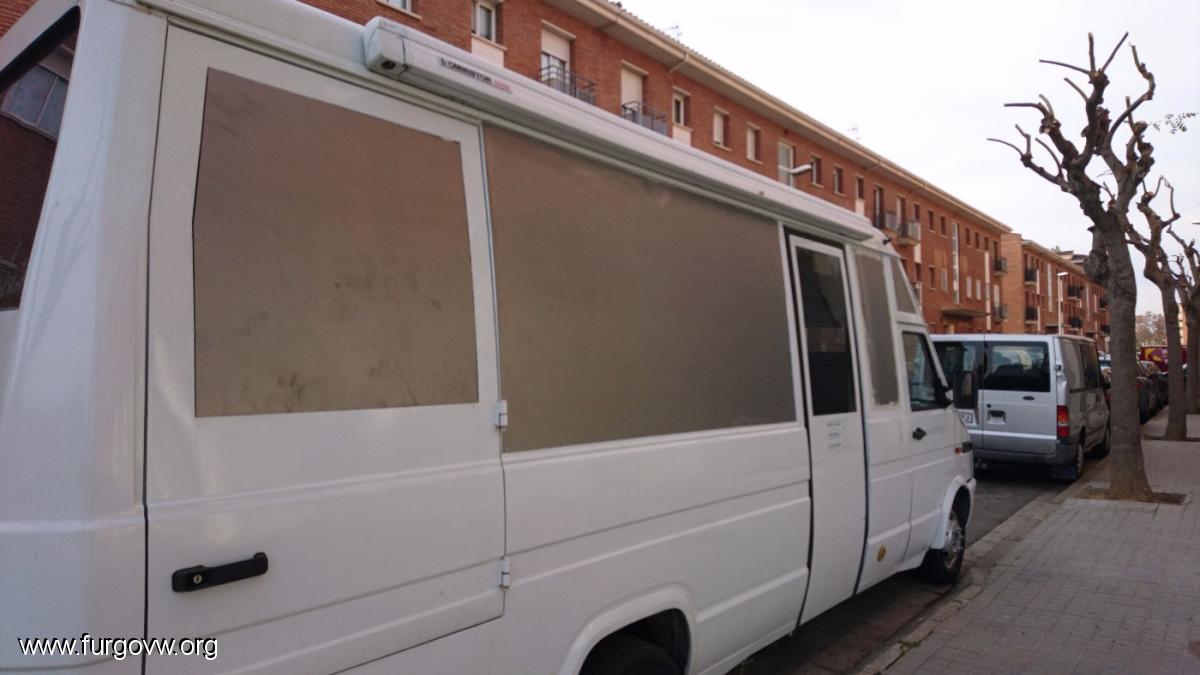

Aquí os dejo todas las chapas colocadas, por fin le meto manooooo.
Ahora enmasillar e imprimar....
