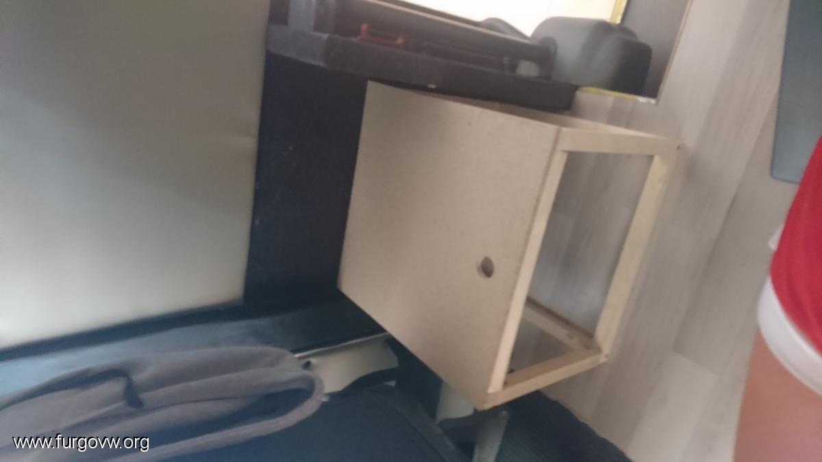

Muy buenas!, os pongo alguna cosilla más...

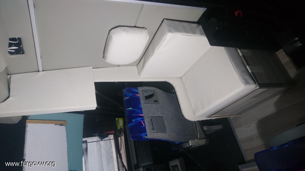

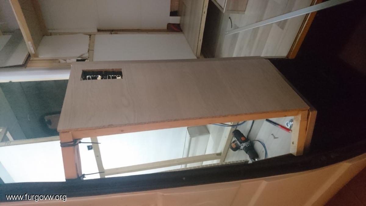

El armario

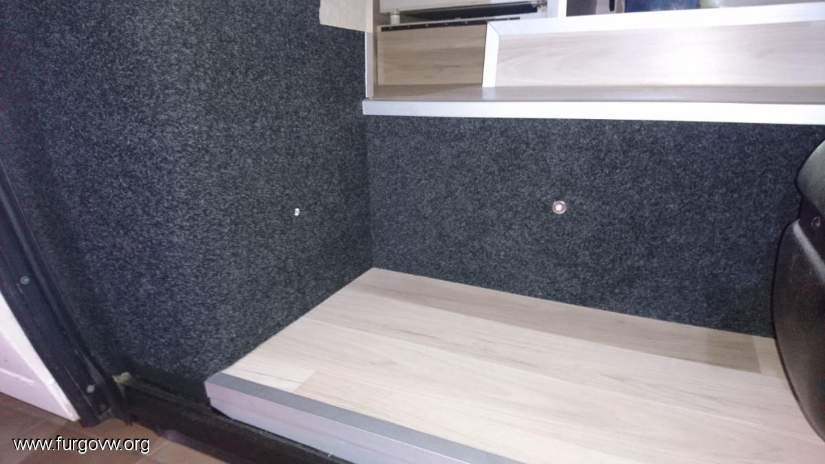

El quinto asiento, solo para comer, servirá de pequeño arcón, por supuesto faltan los cojines

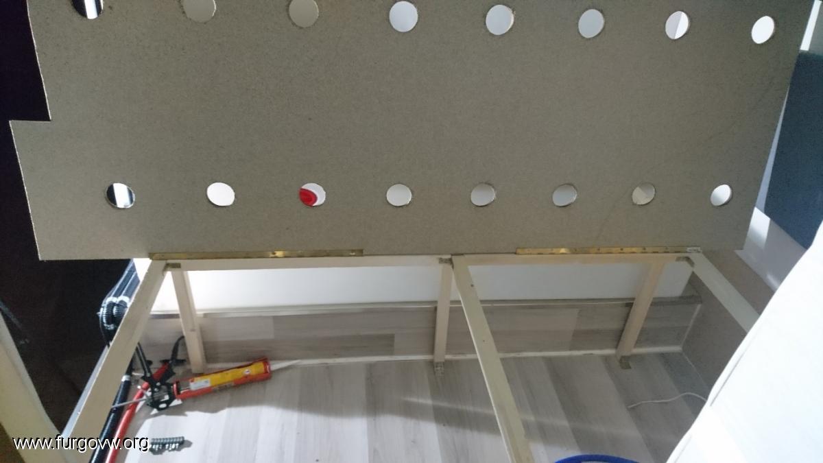

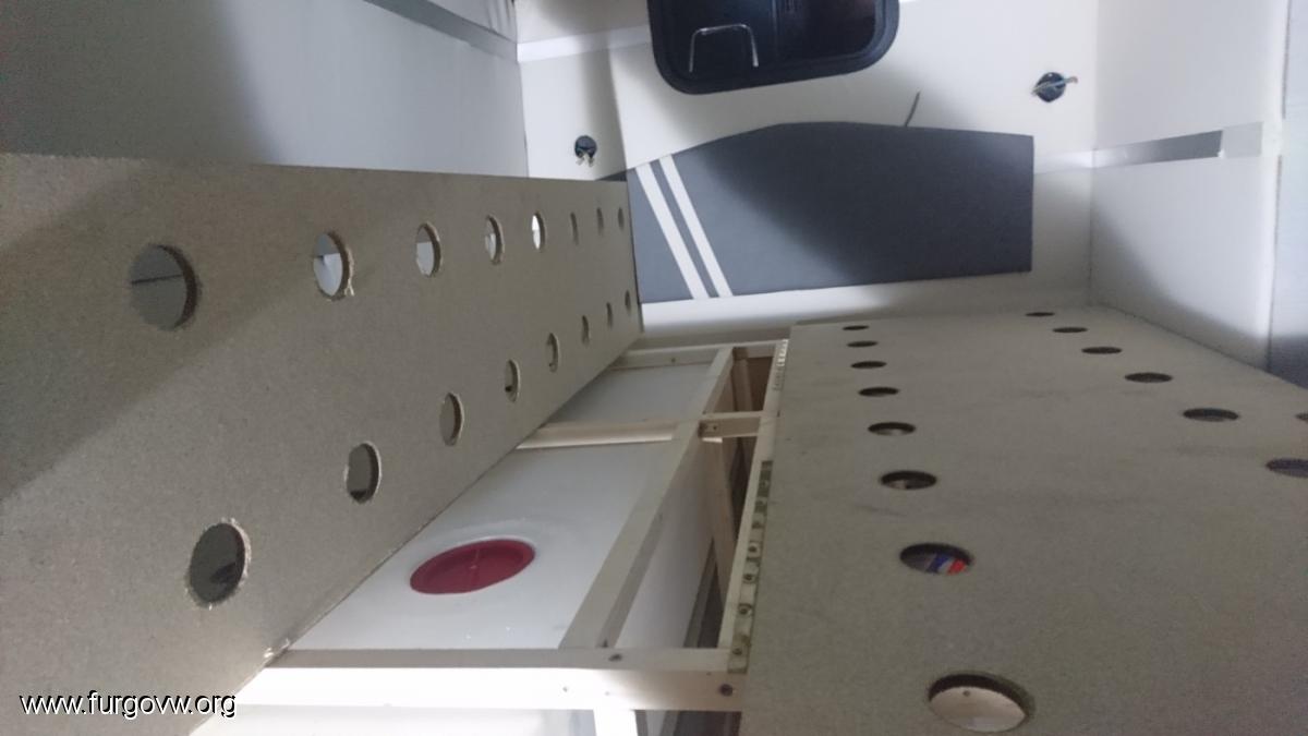

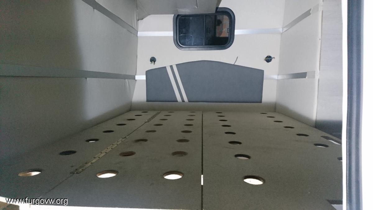

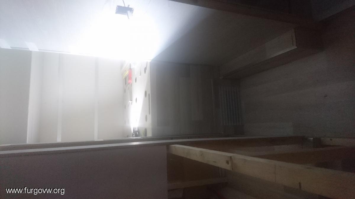

La cama de matrimonio visto desde el pasillo.. A contra luz

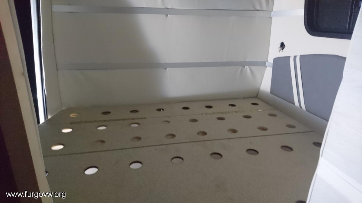

El somier abatible
Debajo, el depósito de limpias

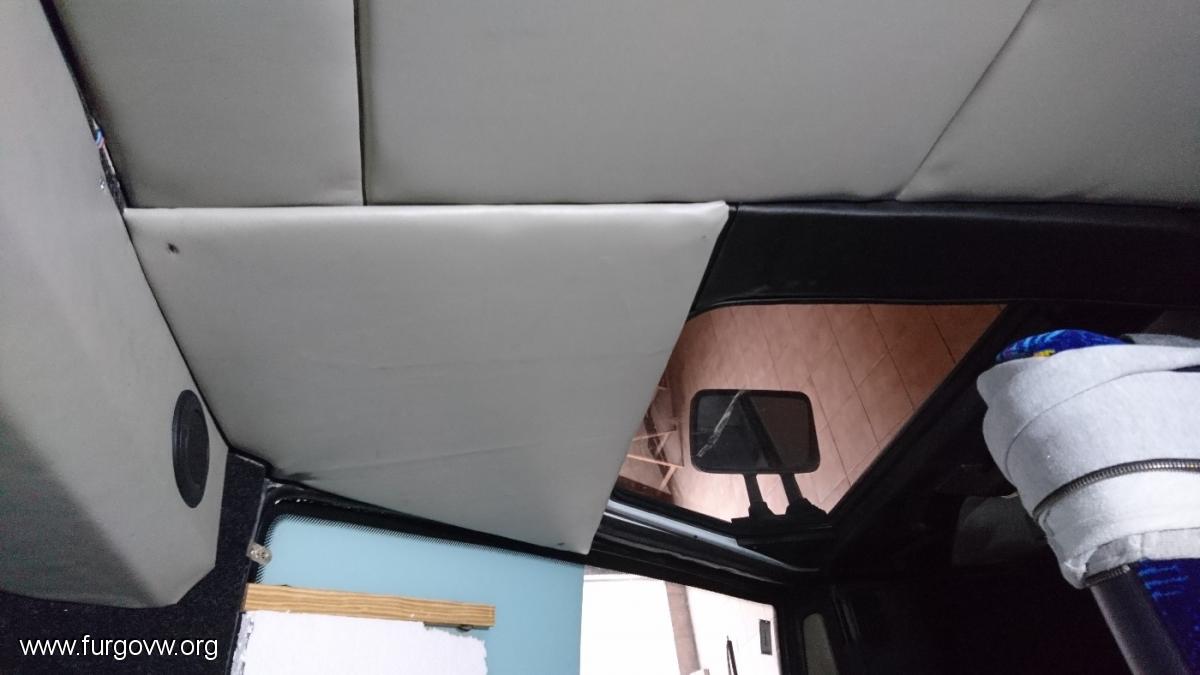

El tapizado de parte de la cabina y la espalda del quinto asiento
El tapizado de la cama de matrimonio y la puerta trasera

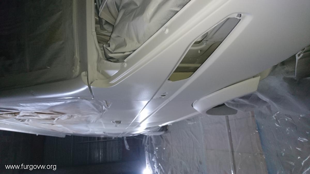

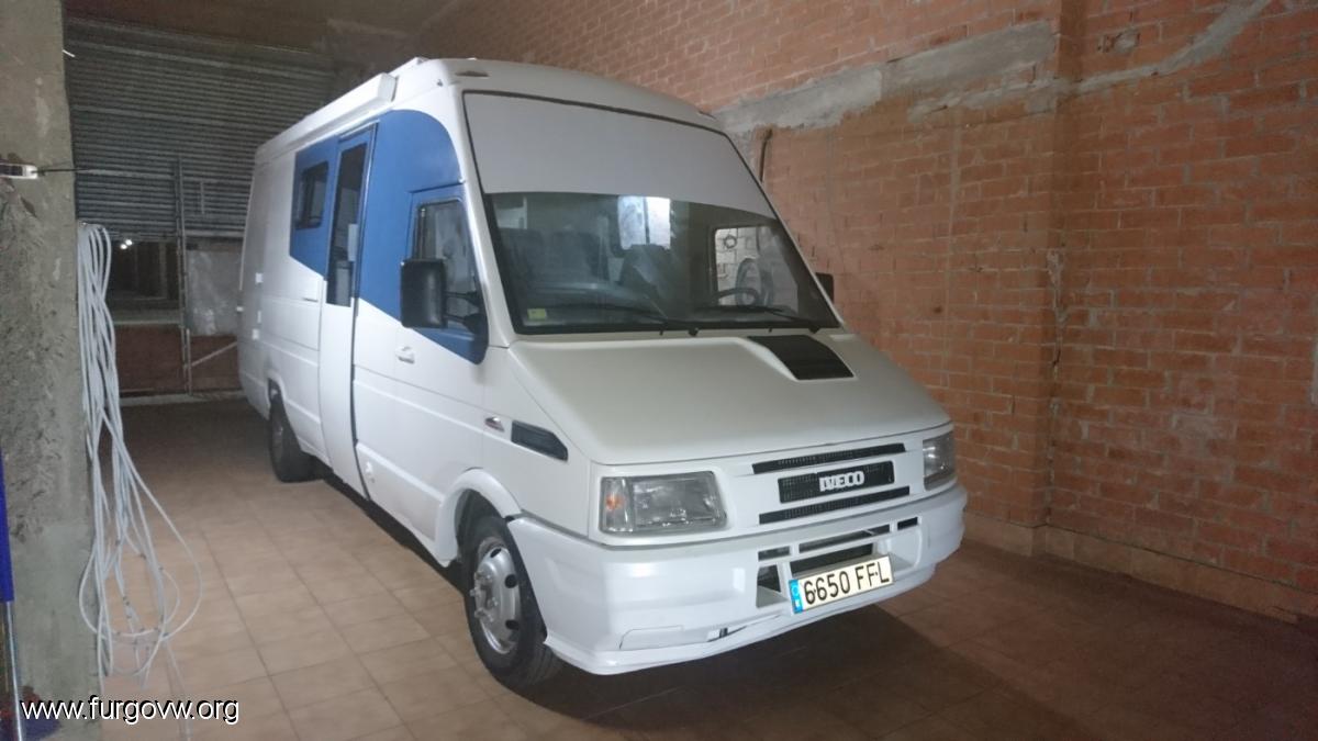

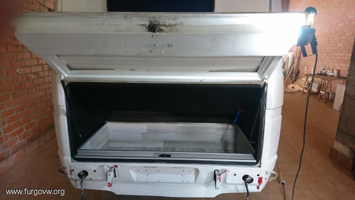

El nuevo "hogar "... Un buen hombre me ha hecho un gran favor

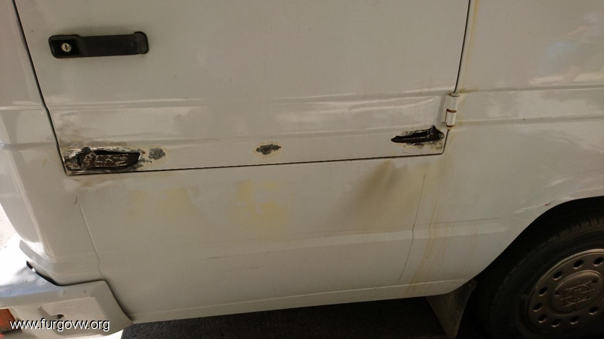

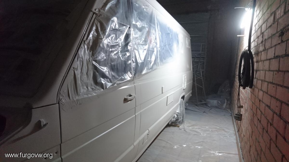

Un percance a subsanar..

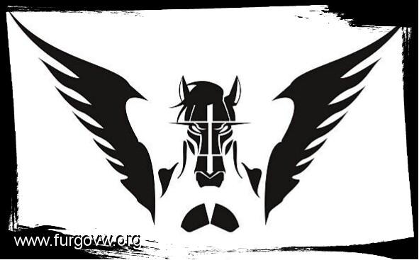

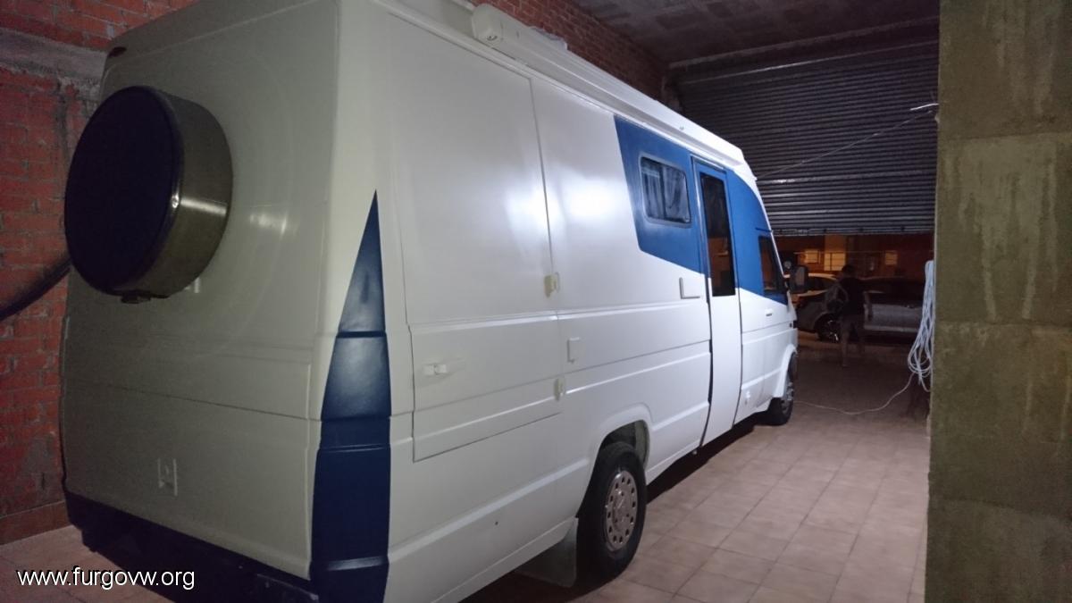

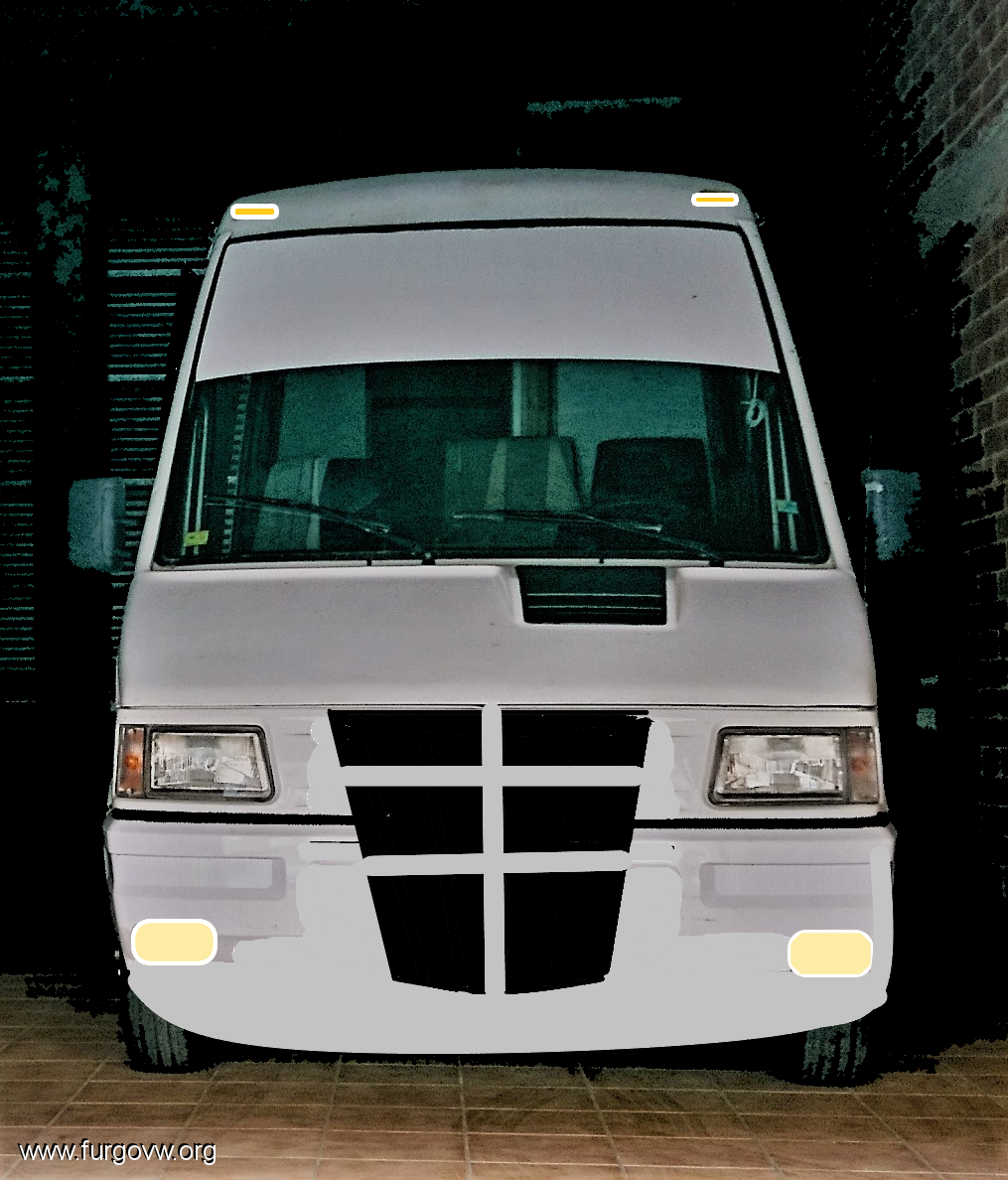

Y ahora os presento tres ideas, un logo que quiero hacerle para la parrilla delantera y un par de vinilos traseros McGowan la tapa/funda rígida de la rueda de recambio que va detrás...
Los colores (aún no decidido) podrían ser estos de esta moto, tuve una así y cuando pueda volveré a por ella .baba para que nos acompañe en los viajes
Y un cambio en el frontal (chapuza total el montaje), pero estoy pensando en incorporar la parrilla de algún audi y acoplarla

Lo de cambiar la parrilla delantera me parece una muy buena idea y será única

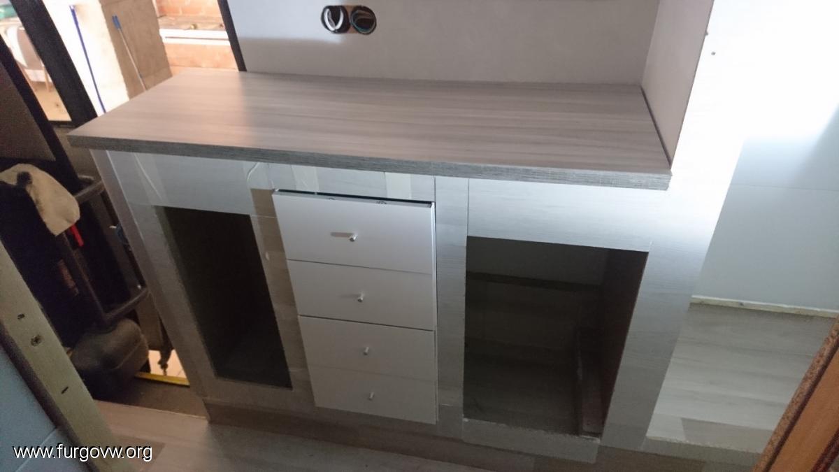

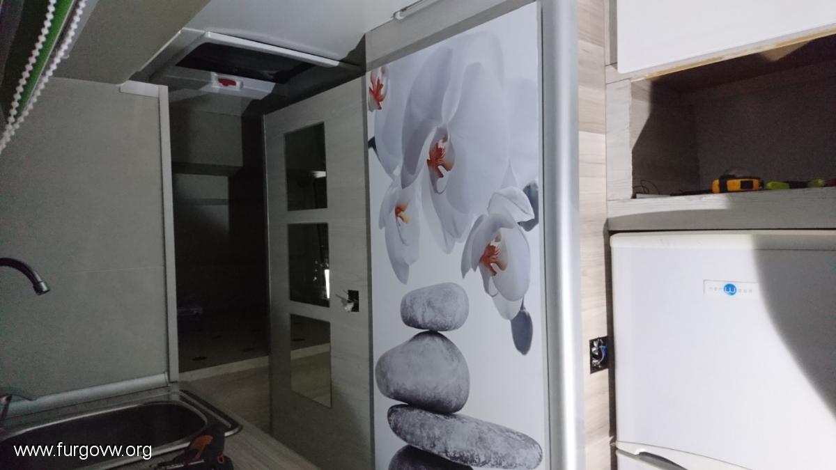

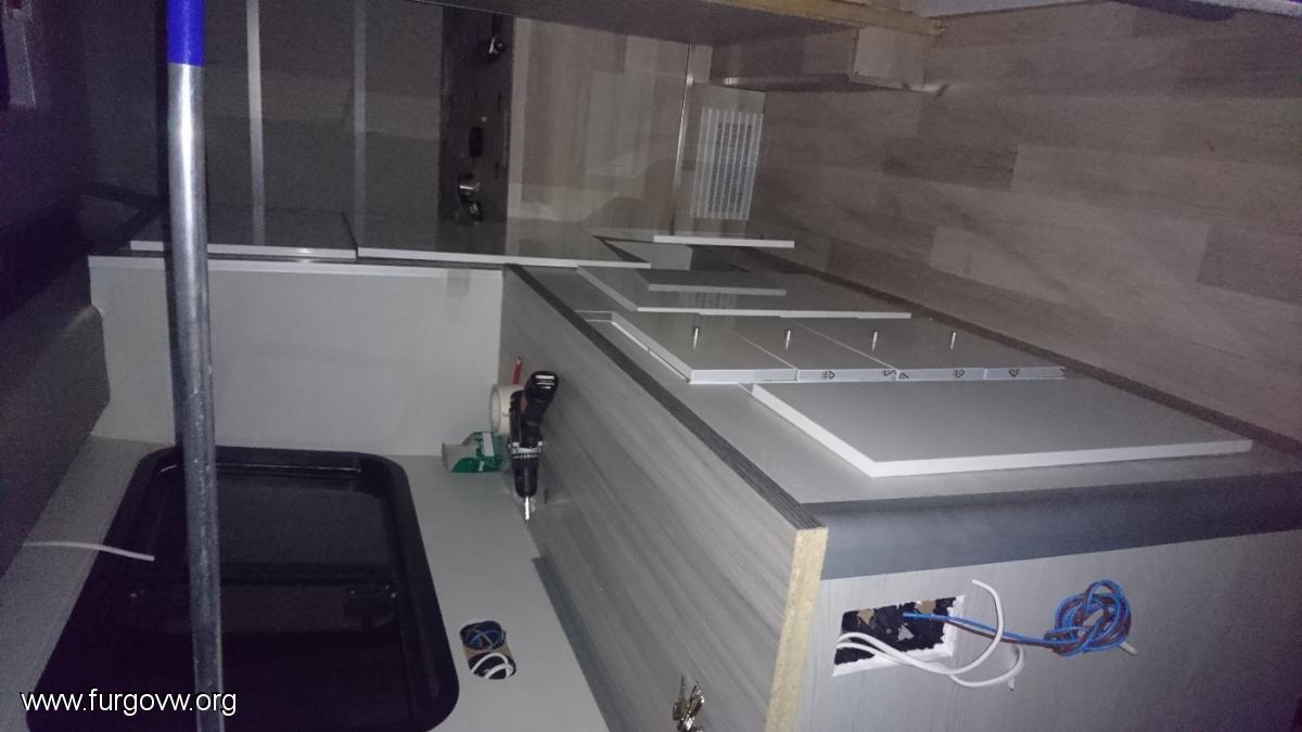

Buenos días, pongo más avances hechos hace unas semanas. Ahora por problemas de salud sin importancia, el tema está parado.

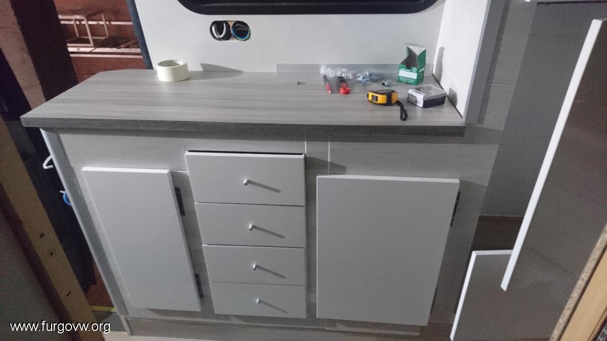

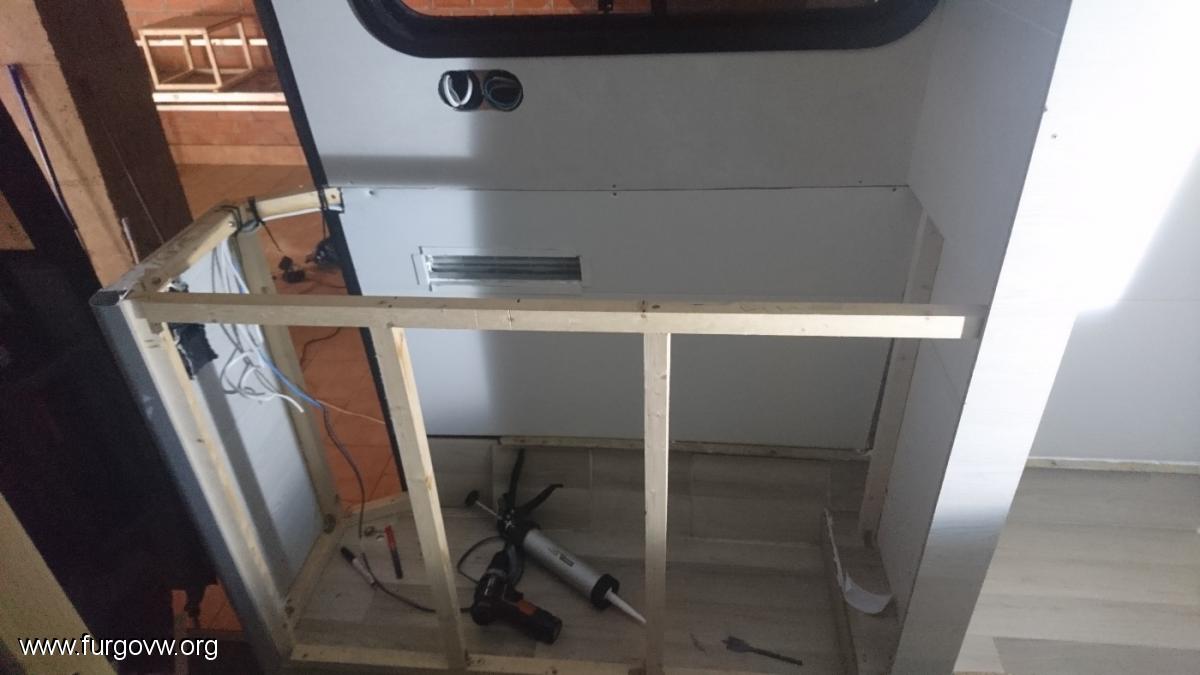

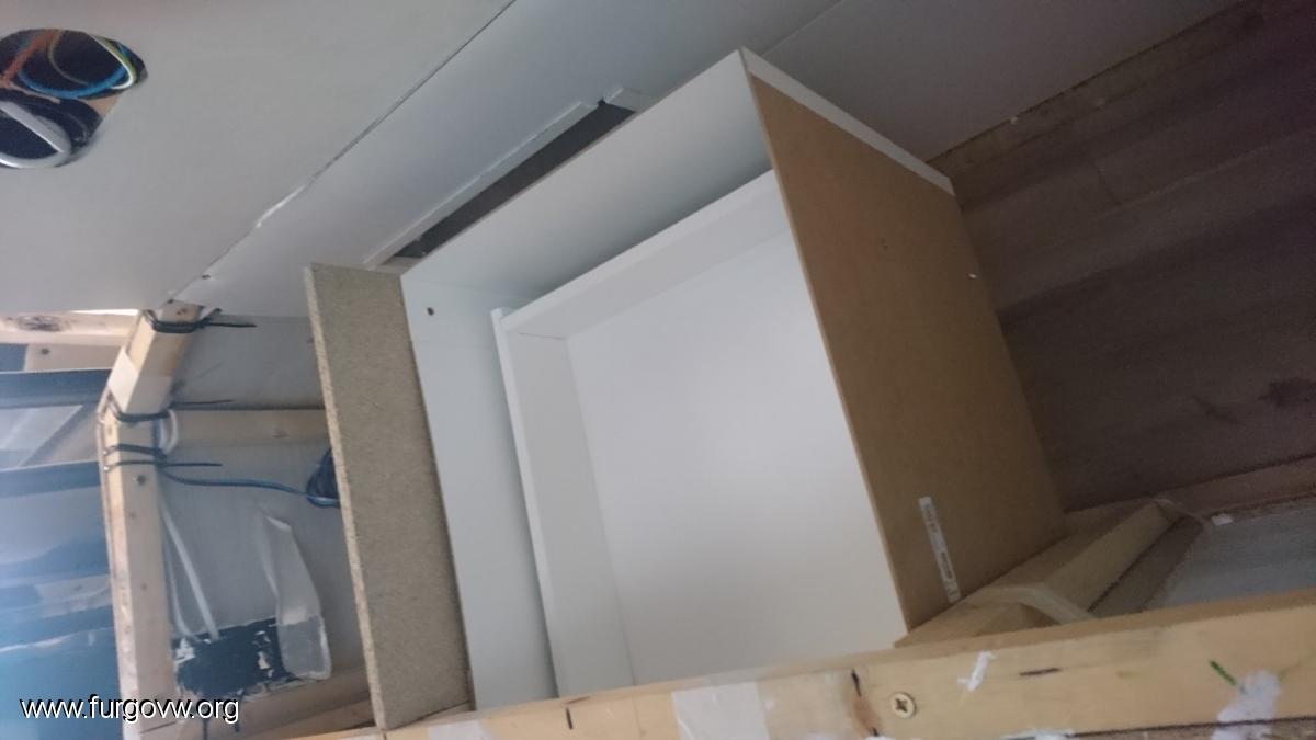

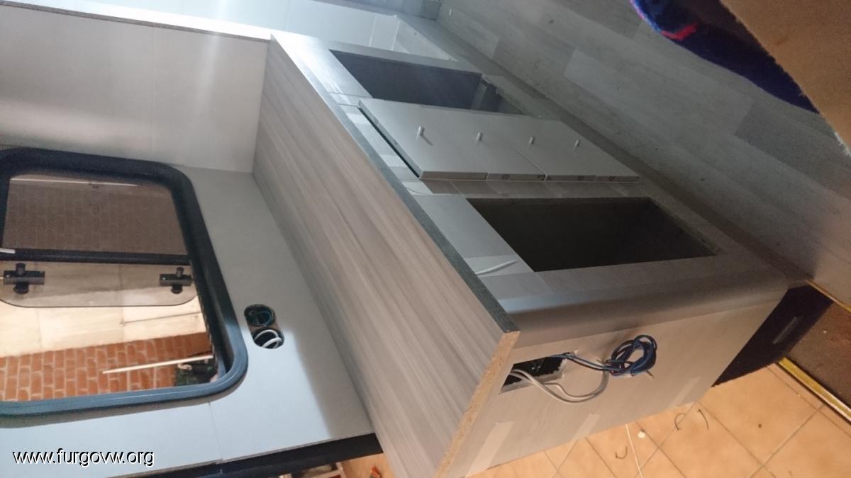

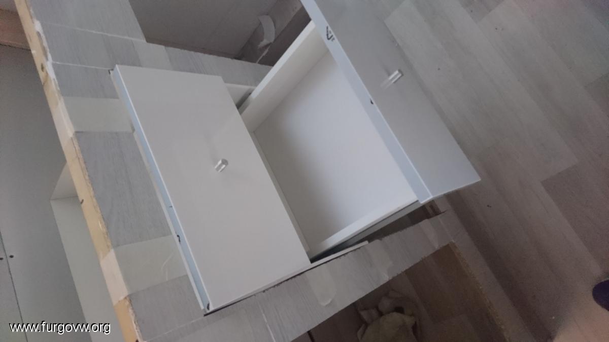

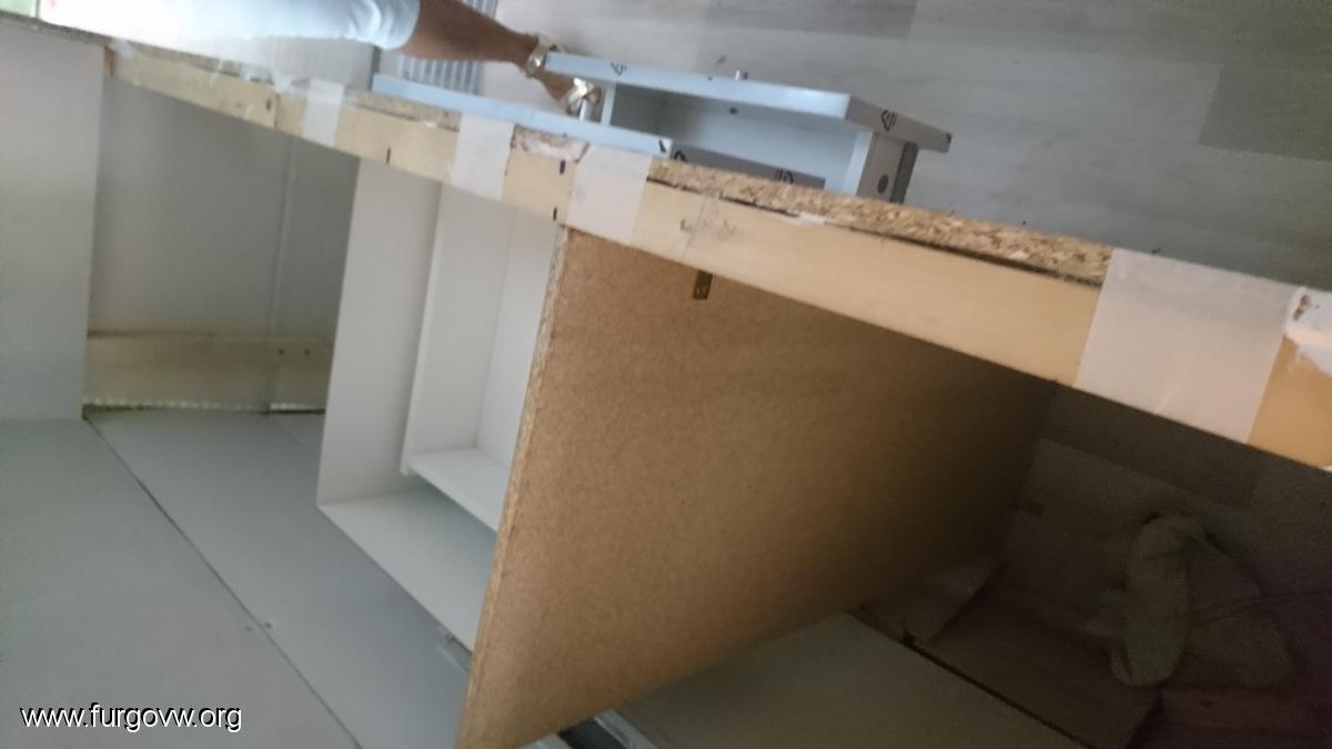

Se trata de la cocina, eché mano de un colega sueco...
Ya iré poniendo más poco a poco...
Saludos!

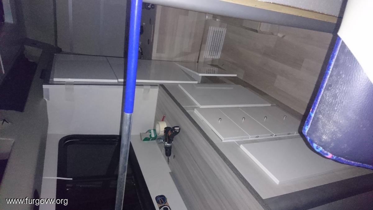

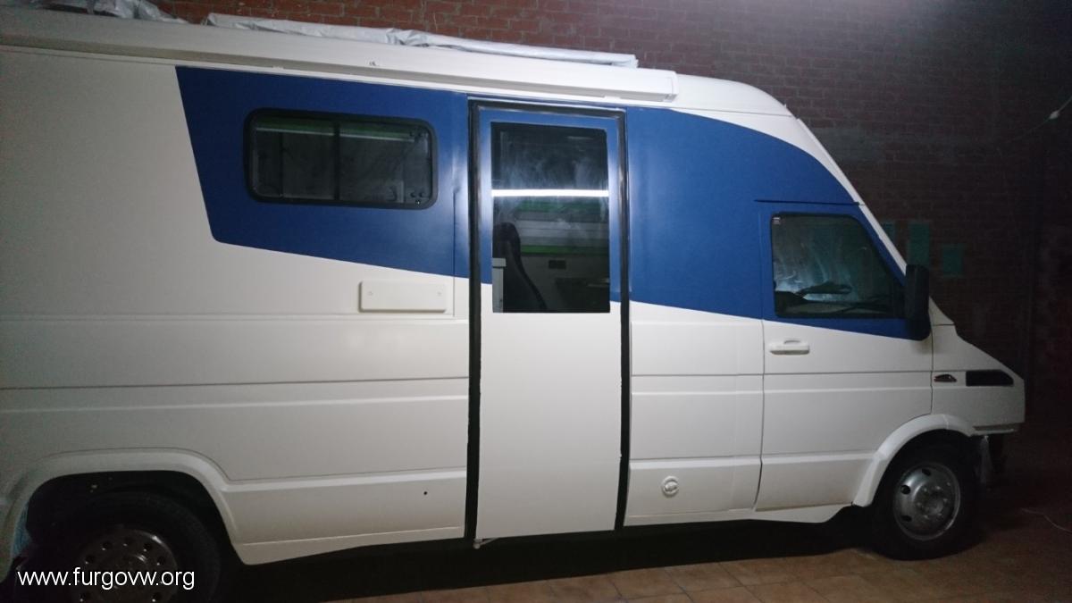

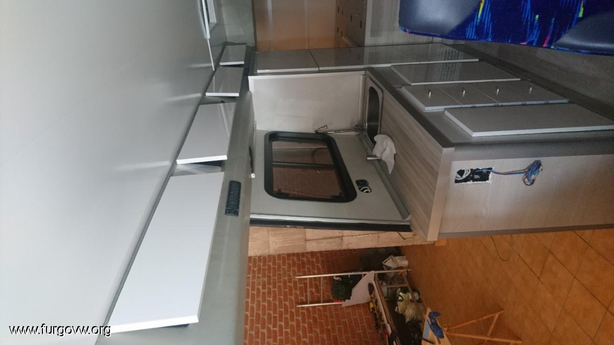

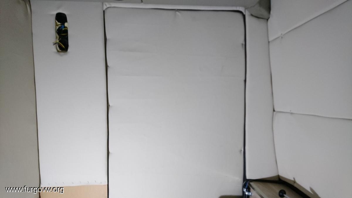

Un poco más....

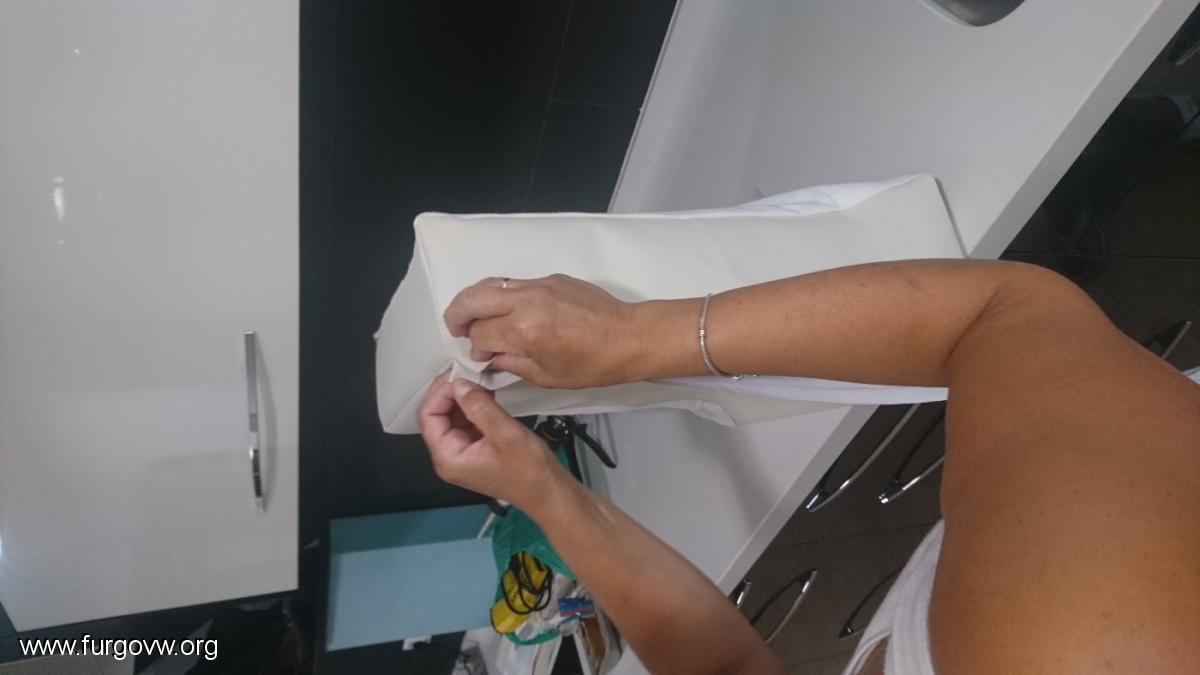

Confección y corte de los cojines

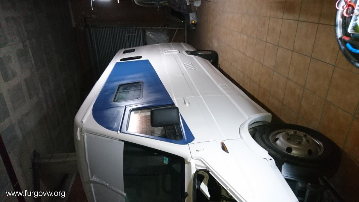

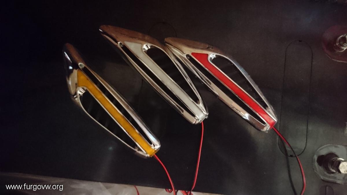

Nuevas luces de Galibo y laterales e intermitentes
Puertas altas colocadas, faltan los cierres

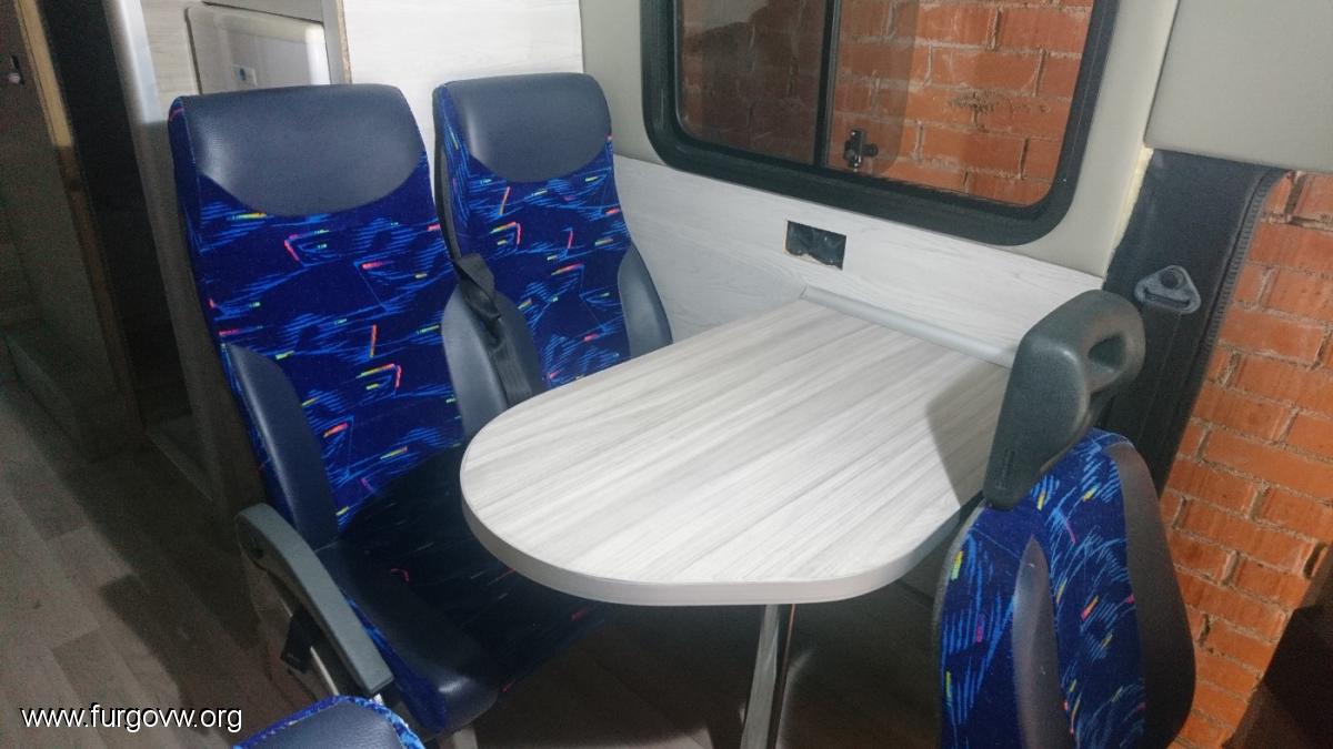

La mesa del comedor
De momento eso es todo amigos!

Una pregunta, ¿esa mesa se puede llevar legalmente instalada en marcha?
Maralmar
Apartamento?, Si, con ruedas, por favor...
pabgarde
Cita de: Leunam en Agosto 01, 2018, 15:25:36 pm
Dependerá de si el tipo de anclaje de la mesa lo permite.

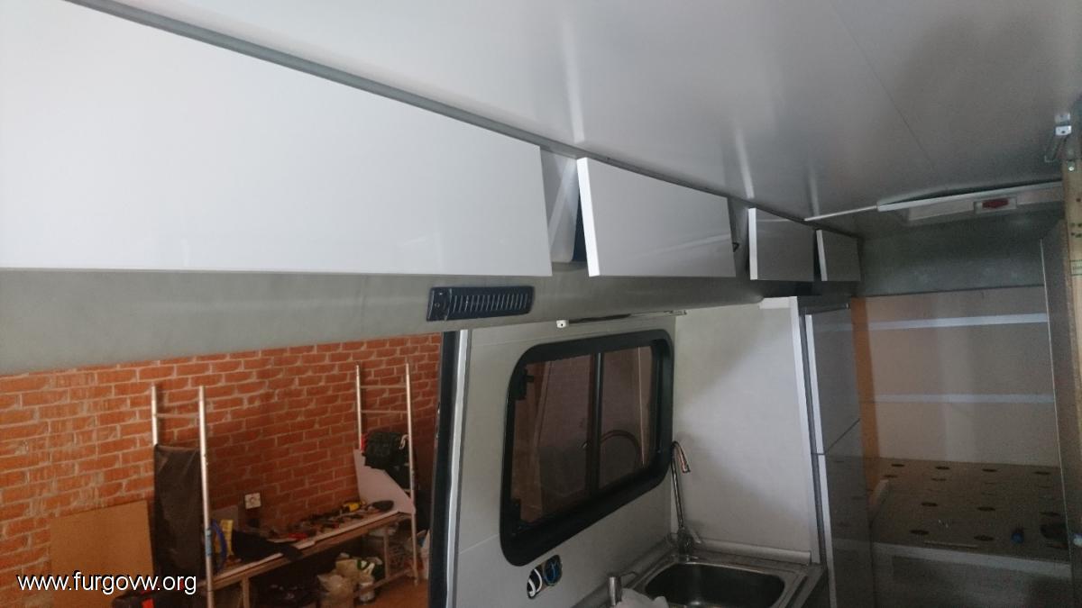

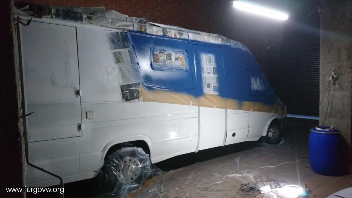

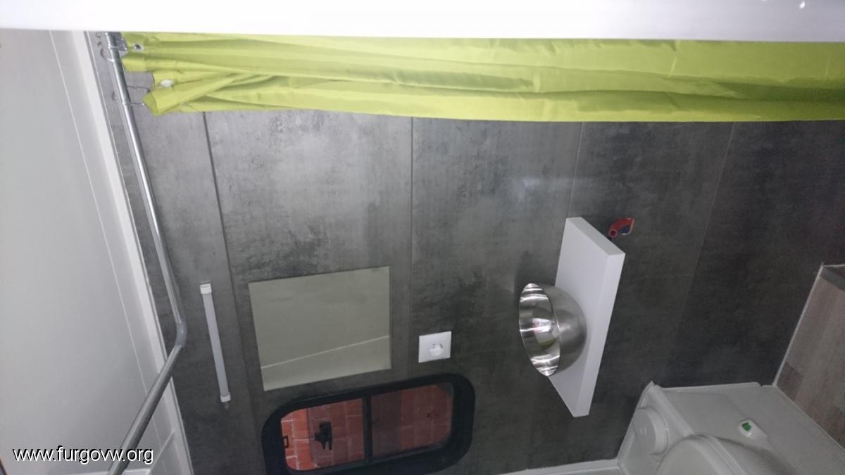

Buenas noches!, Más cositas...
De momento eso es todo....

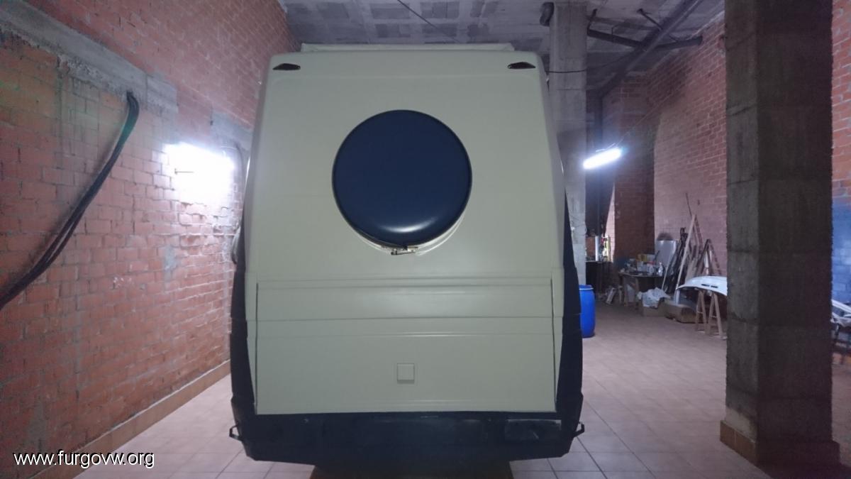

Hola Maralmar lo de la rueda de repuesto yo también la estoy poniendo en la puerta trasera porque en su lugar e puesto un deposito para las aguas negras de el wáter marino y te pregunto de donde es la funda que as puesto a la rueda queda perfecta y quiero algo así
Maralmar
Pues mira, finalmente y tras mucho buscar, di con una en Wallapop, es de un Nissan patrol GR, lo que hice fue llevarme la rueda de repuesto en el maletero y probar, la tuve que ajustar un poquito poniéndole unos tacos pequeños pegados a la tapa de fibra ya que la rueda del bus es más estrecha, luego con el aro de acero queda todo bien ajustado y apretado, además de la cerradura que le pondré.

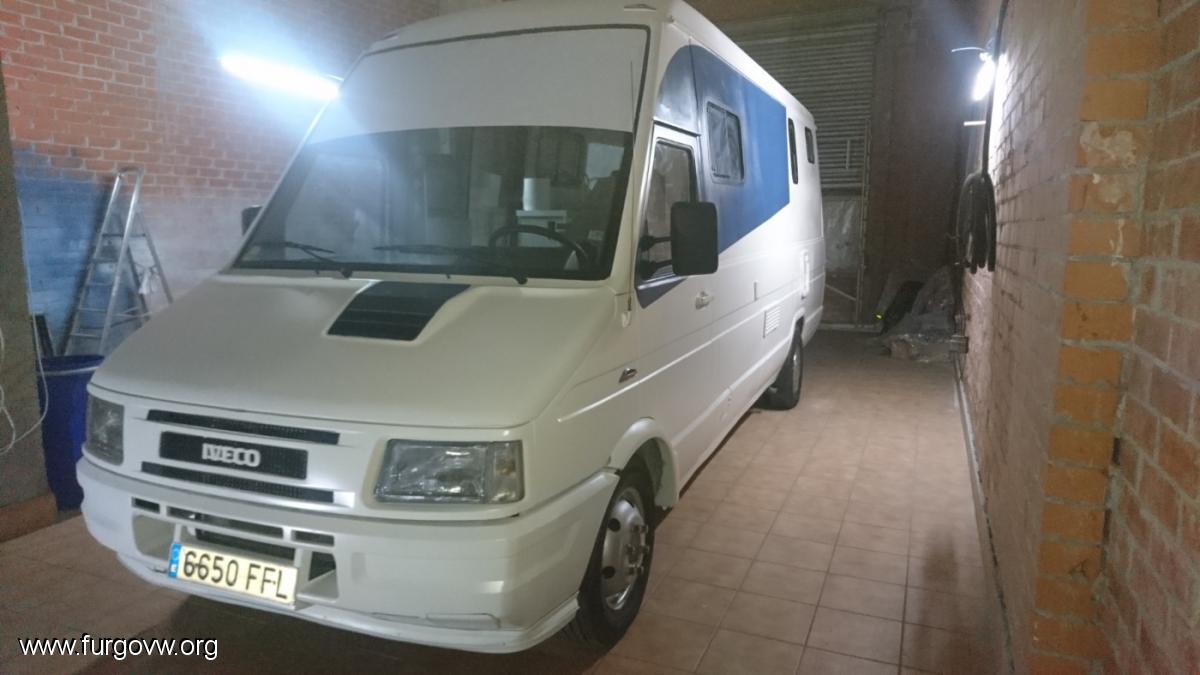

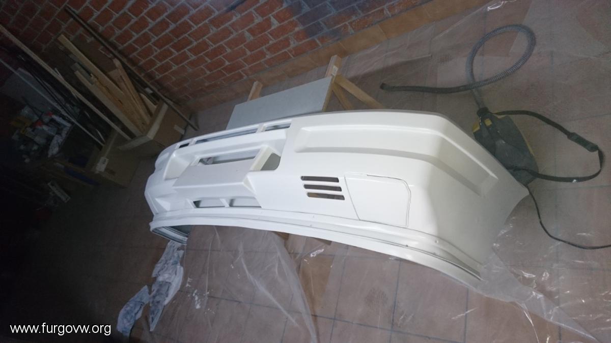

Buenos días, y acabando de montar la parte delantera, también le he puesto un par de luces laterales a cada lado, me extrañaba que siendo un bus de 7 metros, no las llevara.
