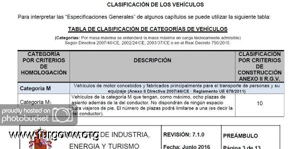

¿desinformación? Ninguna, todo lo contrario, llevamos más de 7 años siendo profesionales del tema, con lo cual, algo sabemos de lo que hacemos, y todas nuestras participaciones en el foro van auspiciadas por el respaldo normativo y conocimiento del tema. Pongo directamente la definición de la clasificación de categorías vehículos, tomada directamente del Manual de Inspección de ITV.
Turismo:
Vehículo Mixto Adaptable:
En un turismo no se puede llevar carga, simplemente equipaje de los ocupantes. Todos lo hacemos o lo hemos hecho, pero un turismo no está para transportar carga o mercancía, y esa esa la realidad. Un vehículo mixto (y por supuesto un furgón pero no es el caso que nos ocupa) sí puede llevar o transportar mercancía o carga, y nadie habla de ningún tipo de fin comercial en ningún momento. Simplemente es la definición de cada tipo de vehículo.
Igual sucedía cuando se hablaba de los 1048 Turismo Vivienda, algo que a nosotros desde el principio nos parecía chocante por definición. Y en la última revisión que entró de manera obligatoria desde enero, pues se han dejado de hacer. Hay que entender que muchas cosas y normas son demasiado antiguas o están basadas en cosas demasiado antiguas, y poco a poco hay que irlas adaptando y actualizando, y eso puede jugar a favor o en contra de nuestro beneficio.
