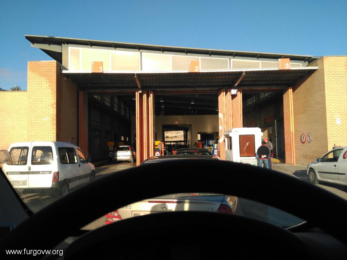

ITV PASADA. AL FIN!!!!!
Compañeros aquí la última entrega de nuestra camperización. La temida ITV. En nuestro caso la pasamos el 22 de diciembre de 2016. Ese día no nos tocó el gordo de la lotería de Navidad pero al menos homologamos la furgo sin mayores problemas.
Para pasar este último trámite nos pusimos en manos de MC Ingeniería Girona y todo fue muy sencillo. Ellos se encargaron de todo. Nosotros les facilitamos boletín instalación de gas, certificado de taller y certificado de instalación eléctrica 230V, así como fotos y demás información que nos solicitaron como referencias de las bases giratorias, ventanas, etc..
Prepararon informe de laboratorio, formulario de homologación y toda la documentación facilitada por nosotros. La cual enviaron con firma digital a la ITV donde pasábamos la inspección (ITV Elche) por lo que cuando fuimos a pasarla, previa reserva de cita, los técnicos ya tenían toda la documentación preparada.
En nuestro caso simplemente se limitaron a constatar que todo lo descrito en la documentación aportada por MC Ingeniería se correspondía con lo instalado en la furgo. También midieron y tomaron nota de las nuevas dimensiones (las claraboyas aumentan la altura) para reflejarlo en la nueva ficha técnica y poco más. No se pusieron demasiado exigentes. Fue un simple trámite.
