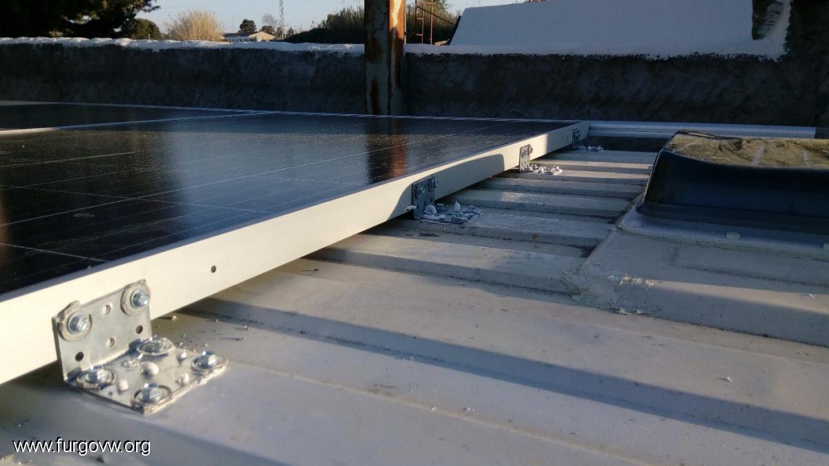

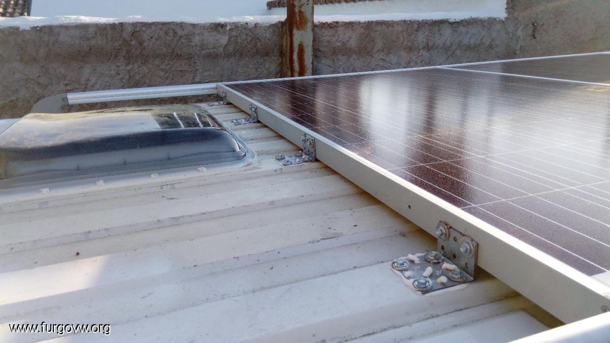

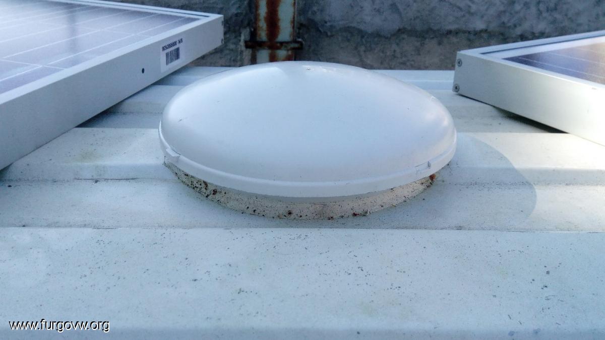

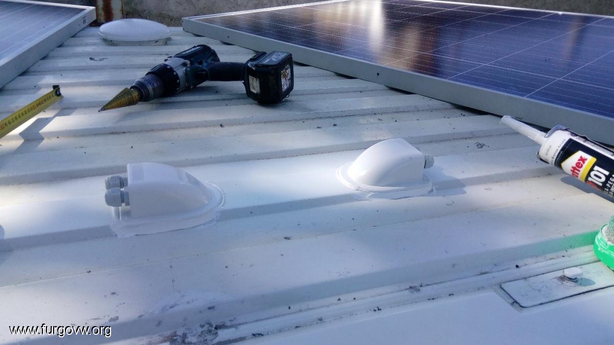

ya he colocado las placas, el respiradero del baño queda debajo de ellas
hay que ver la cantidad de mierda que se pega al sikaflex
he tenido que suplementar un poco porque se me salian las barras de la parte plana, luego me lo tendra que repasar el chapista para dejarlo un poco bien

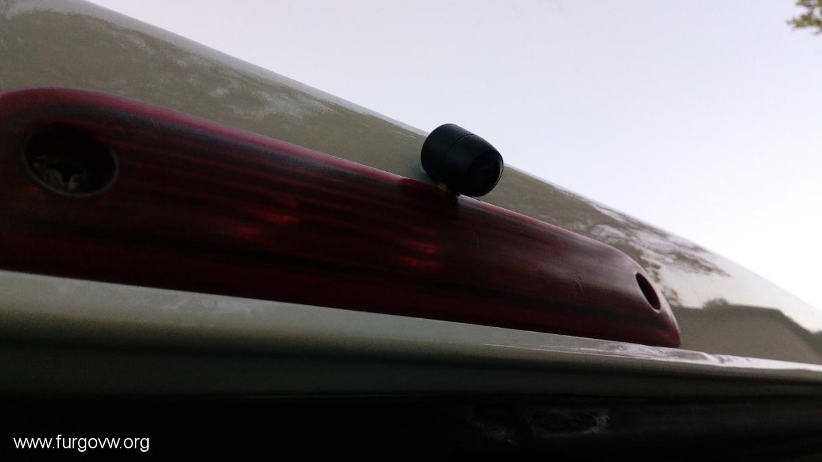

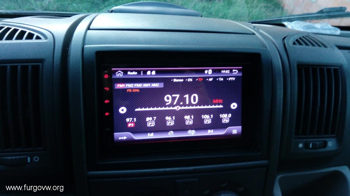

tambien le he puesto un android con camara trasera pero no me llega el cable, tendre que poner un alargador

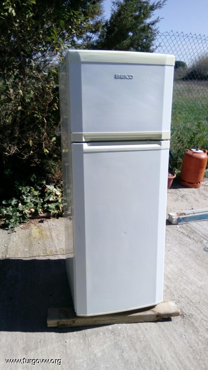

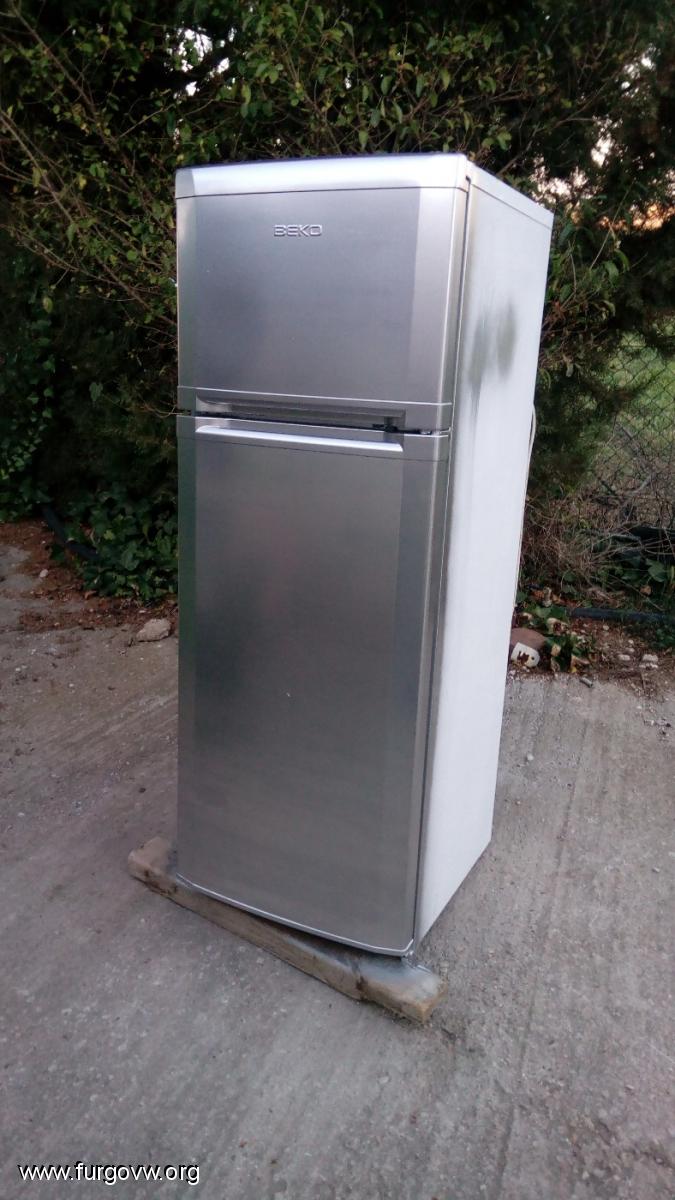

y tambien tengo ya la nevera, del rastro 40 pavos, mas 5 de un spray, ya tengo nevera de diseño, tiene 56w, asi puedo testear sin gastarme mucho

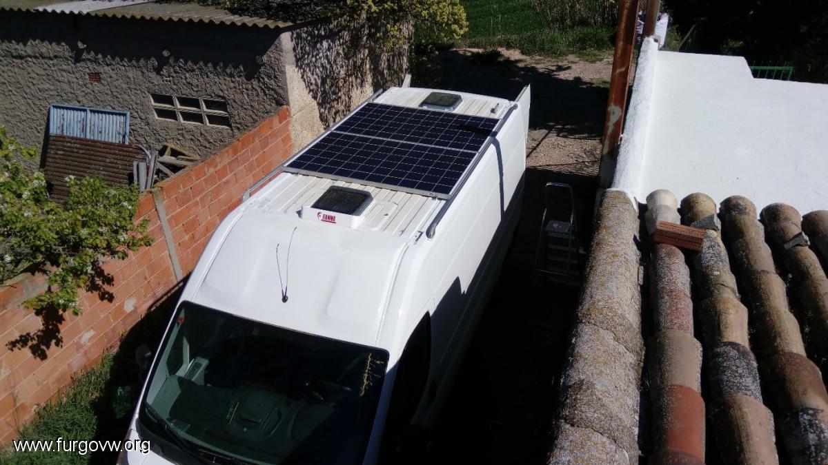

Jodeque pedazo de placas! Lo de burro grande, ande o no ande te lo has tomado en serio  ;D
¿Que es lo que has puesto?
abasel
son 2 de 265w y he estado en duda de poner 3 y poner ventanas detrás en vez de la claraboya, pero pienso que sera suficiente porque luego tampoco quiero poner muchas baterías, aun no se si pondré 4 de 95/100 ah o 2 de 220/250 ah
por cierto las placas muy bien de precio 145+iva cada una, son placas nuevas pero con algún defecto que no afecta a su rendimiento, no se si se puede poner aquí el proveedor si a alguien le interesa que me lo diga

Y de la nevera q me dices jijijiji vaya bicho de nevera animo con la camperizacion

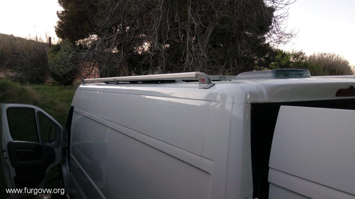

La única pega que te pondría es que has dejado poco espacio debajo de las placas para ventilación, y se va a calentar de lo lindo.
Pero ha quedado bastante disimulado con la baca, aunque al tenerla que poner fuera de su sitio no me acabo de hacer a la idea...

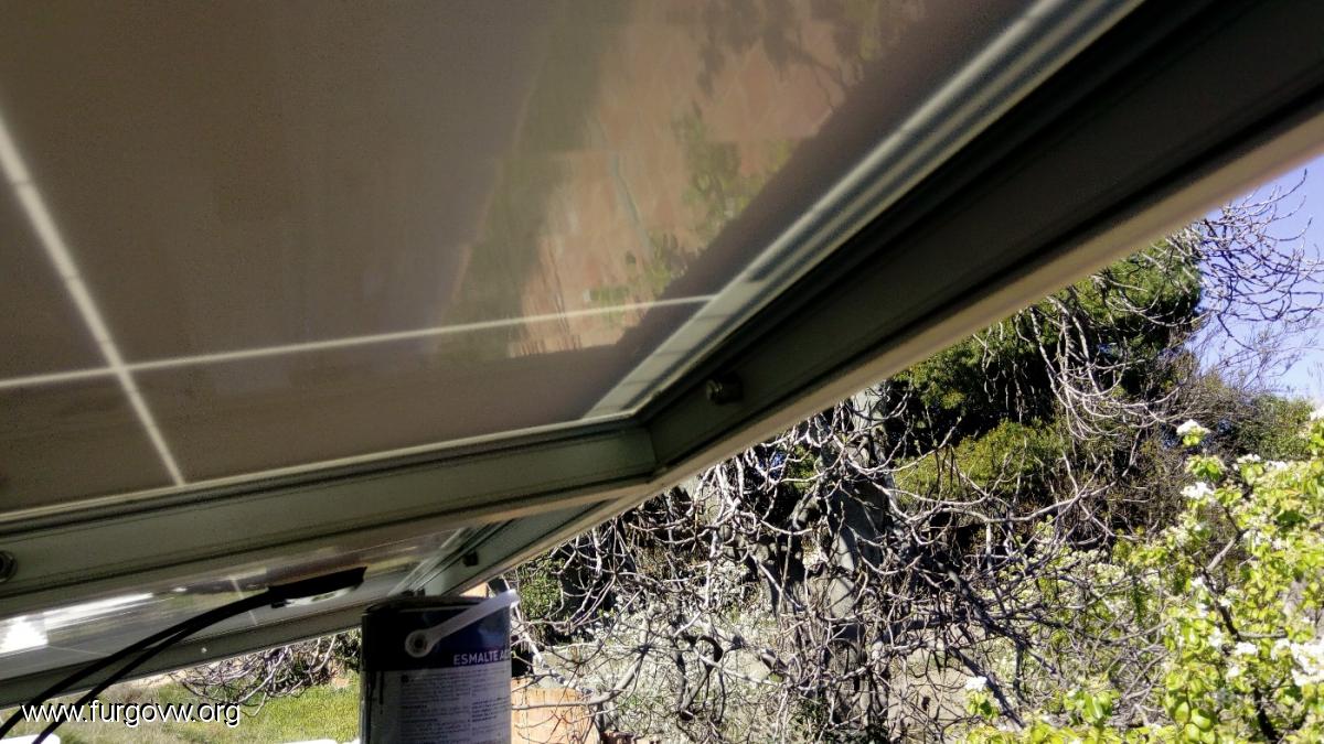

Una dudilla, ¿qué broca es esa con forma de cono? ¿Para qué se usa?
abasel
Cita de: mocoloco en Marzo 20, 2017, 23:43:34 pm
para hacer agujeros, jaja, es broma, en chapa fina puedes usar una corona o una broca de estas con la que puedes hacer agujeros desde 4 mm hasta 30 o algo asi, yo hice de 24 mas o menos debajo de los pasacables, como no tenia corona lo hice con esta
para chapa es perfecta puesto que no se ceba ni se engancha
Cita de: pabgarde en Marzo 20, 2017, 19:27:56 pm
las barras me gusta como quedan e igualmente van atornilladas a la carroceria los suplementos cuando esten plastecidos y pintados creo que tambien quedaran decentes, en cuanto a la temperatura que como cuando esten a la maxima tambien sera su maximo rendimiento, tengo que testearlo aun pero podria poner unos disipadores con un termostato supongo, por potencia no me quedare corto

Cita de: abasel en Marzo 21, 2017, 00:23:52 am
Gracias crack. Sabes como se llama? para buscarla y hacerme con una, ya que la veo más práctica que las brocas de corona cada una de una medida
abasel
Cita de: mocoloco en Marzo 21, 2017, 15:03:48 pm
Yo compre esta aunque tengo alguna mas
https://es.aliexpress.com/item/DIU-Hex-Titanium-Step-Cone-Drill-Bit-Hole-Cutter-4-32MM-HSS4241-For-Sheet-Metal-Free/32711038407.html?spm=2114.13010608.0.0.pU4v5U

Argui1
Cita de: abasel en Marzo 19, 2017, 23:03:22 pm
saludos
Pues a mí sí que me interesa.
Si puedes indicar medidas de las placas, proveedor etc, sería de agradecer.
Que defecto tienen?. Porque por ese precio están muy bien.
Saludos y gracias
abasel
Cita de: Argui1 en Marzo 22, 2017, 08:15:51 am
Saludos y gracias

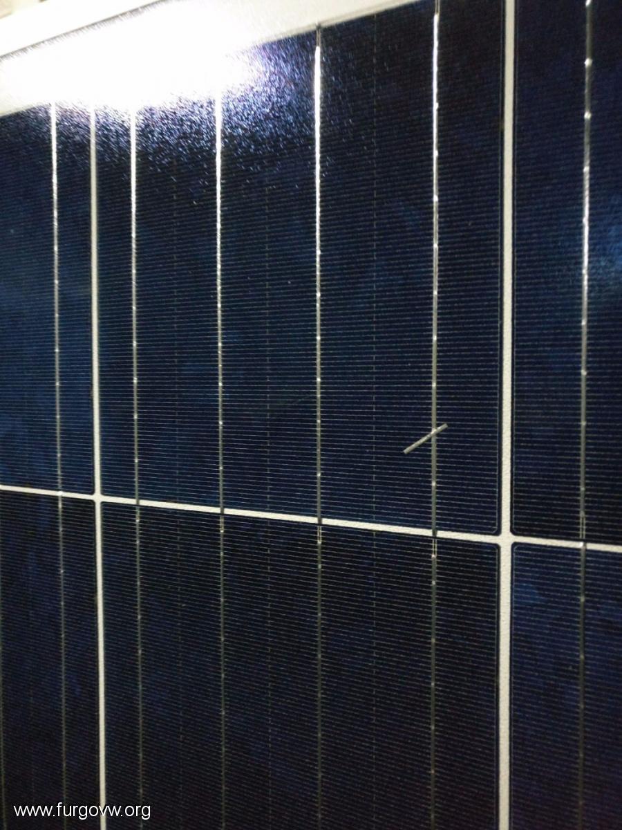

las plascas tienen 166x100x4cm  son de 24v por lo que necesitas un regulador mppt, mas atras hay una foto de la pegatina que viene detras el proveedor es ecotecnica sostenible, Miguel 633794479 ya le he comprado varias veces y no he tenido queja
el defecto es un poco de estaño o lo que sea con lo que las unen que se ha quedado entre la placa y el cristal pero que no afecta al rendimiento
