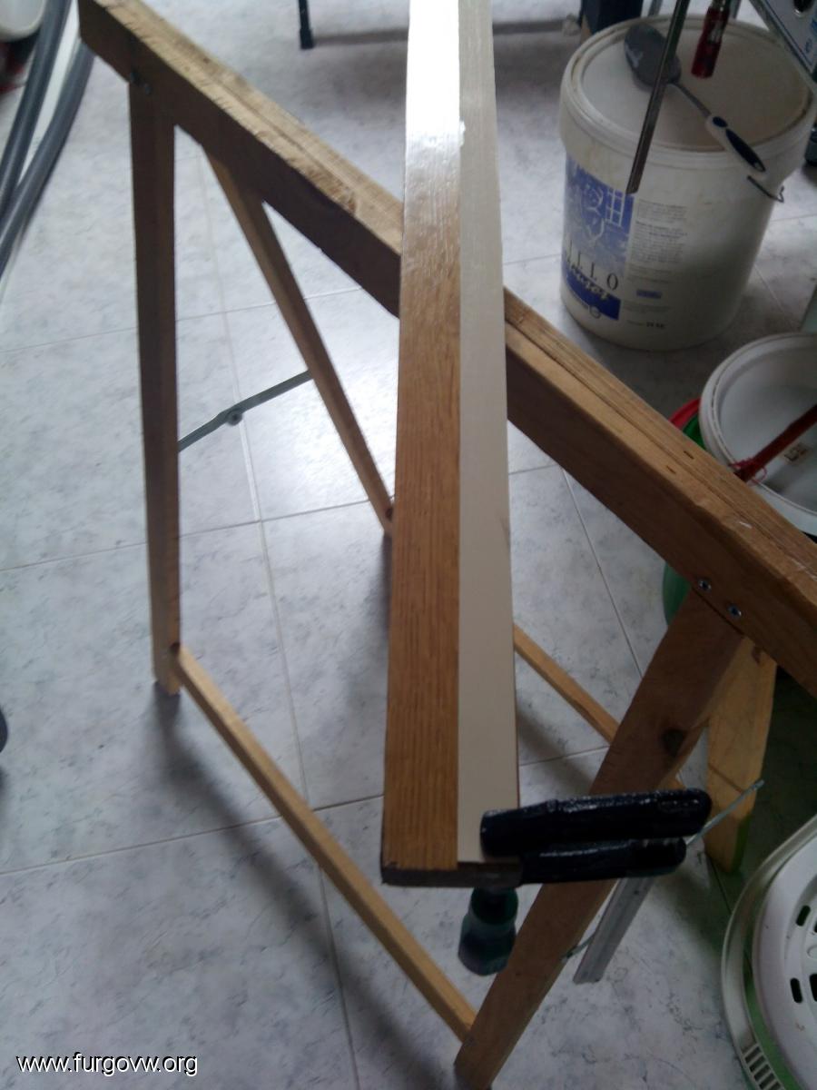

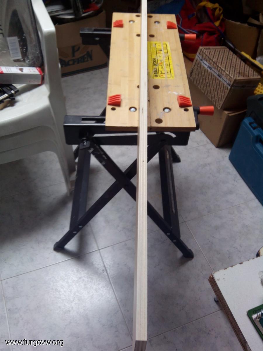

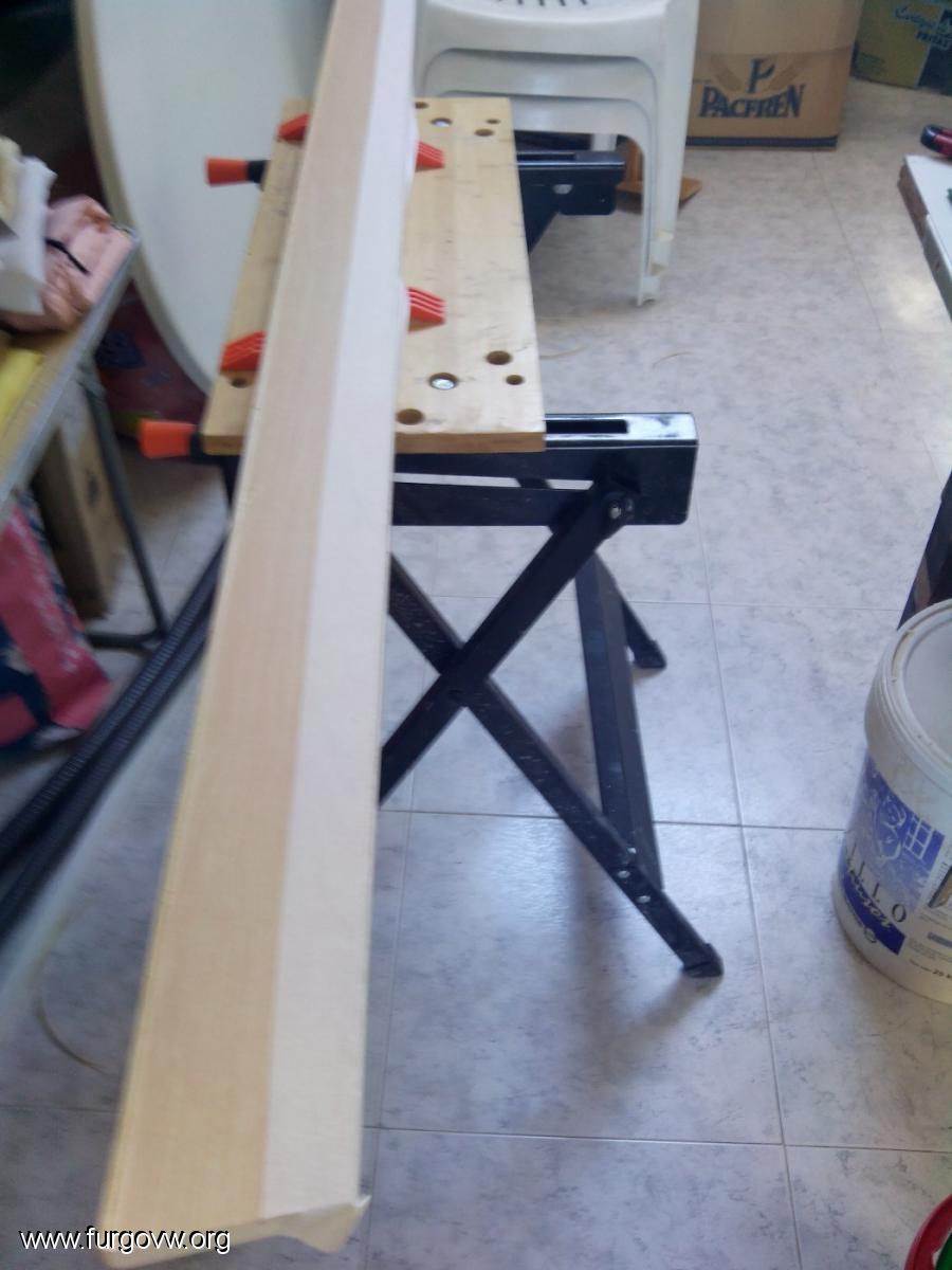

Aquí os dejo este brico para cantear tableros con cinta de pvc de 1mm. Yo he utilizado este tipo de canteado para la camperización de mi furgo, he decidido el canto de 1mm para dar más fuerza al tablero y más protección contra los golpes. No he utilizado el clásico canto en T utilizado en la mayoría de las camperizaciones ( para gusto los colores,jijiji). Lo más costoso de este brico es recortar el sobrante de la cinta, hay algunas maquinas para hacerlo pero son muy costosas, hay alguna más económica pero no sirve para canto de 1mm de grueso.

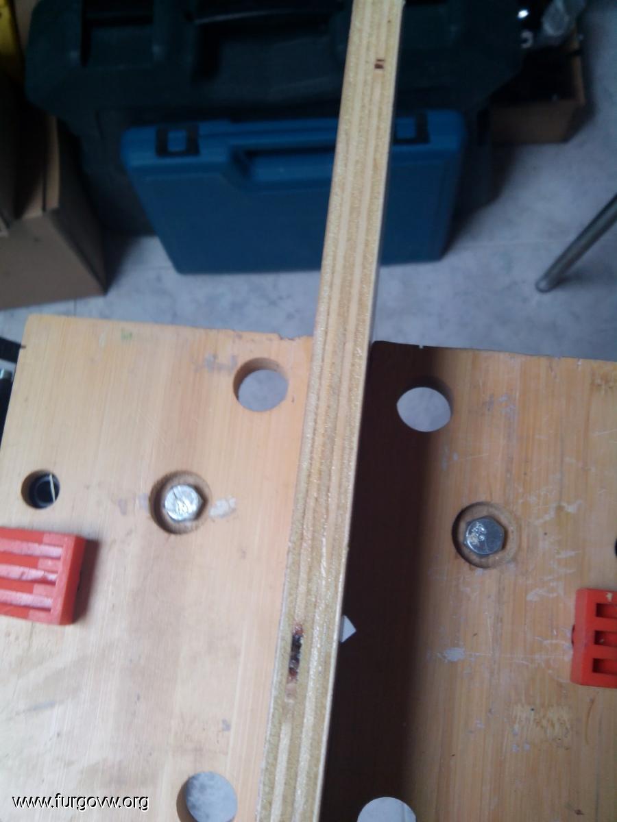

1º Fijar el tablero en un banco de trabajo para un trabajo fácil.
Lijamos de manera lijera el canto del tablero para quitar asperezas .

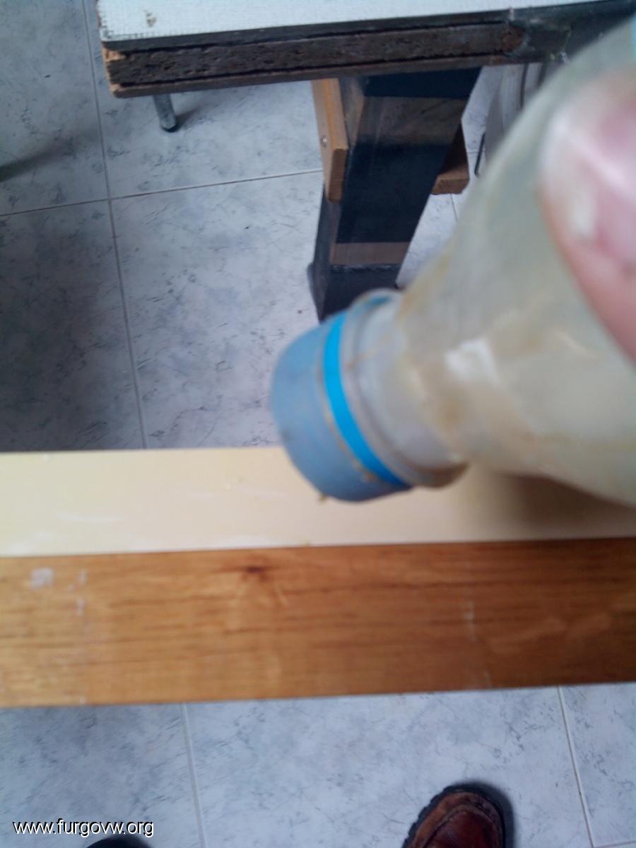

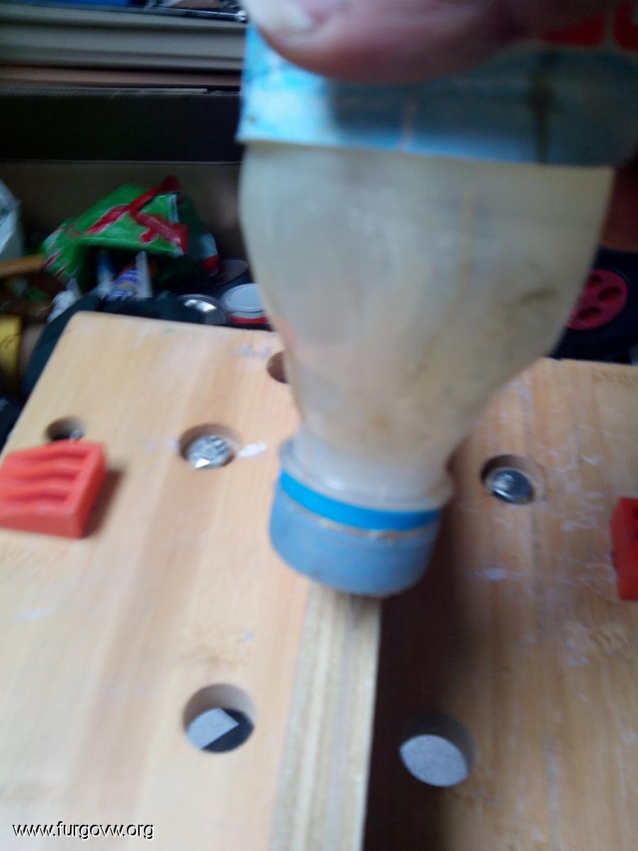

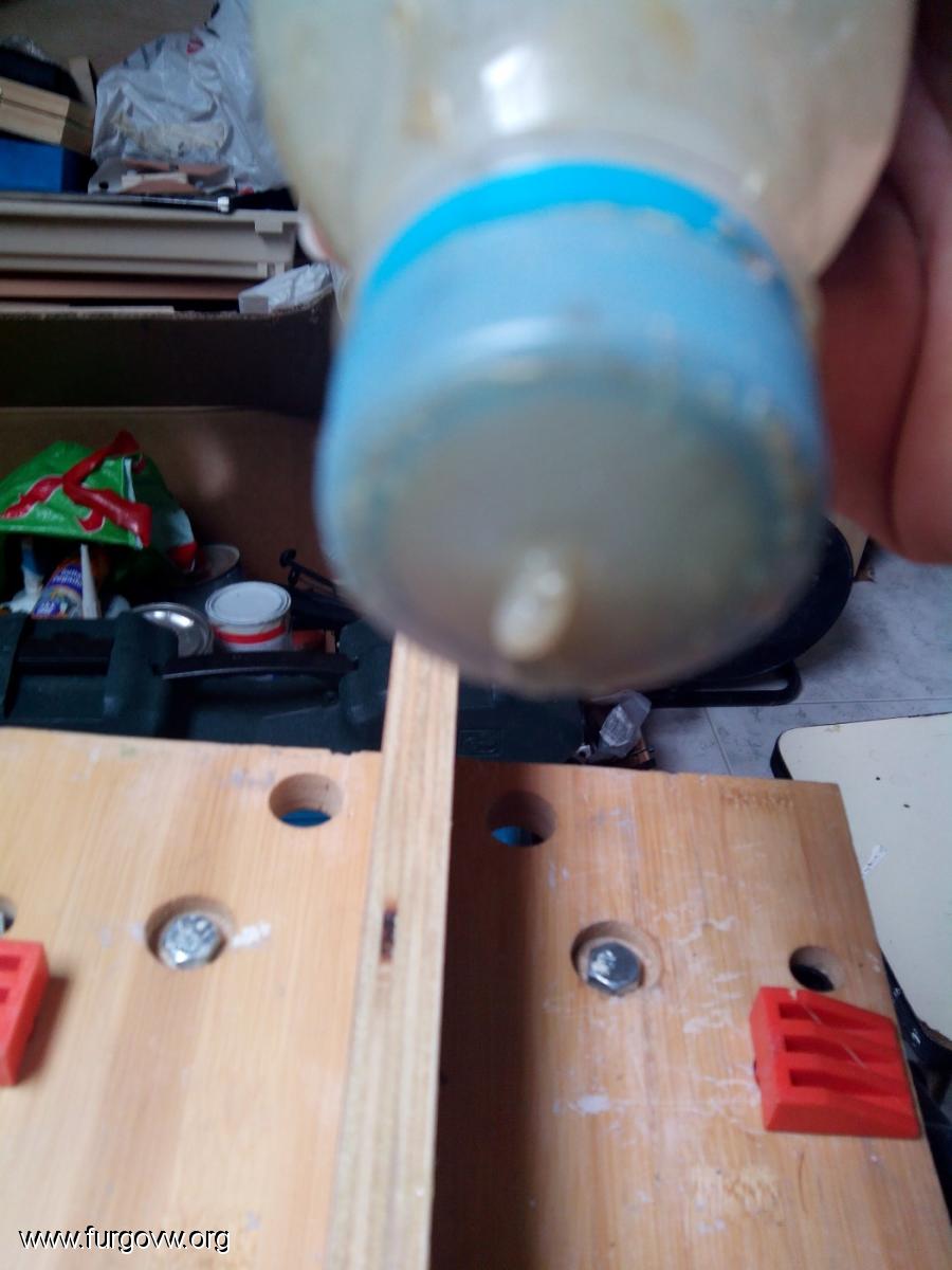

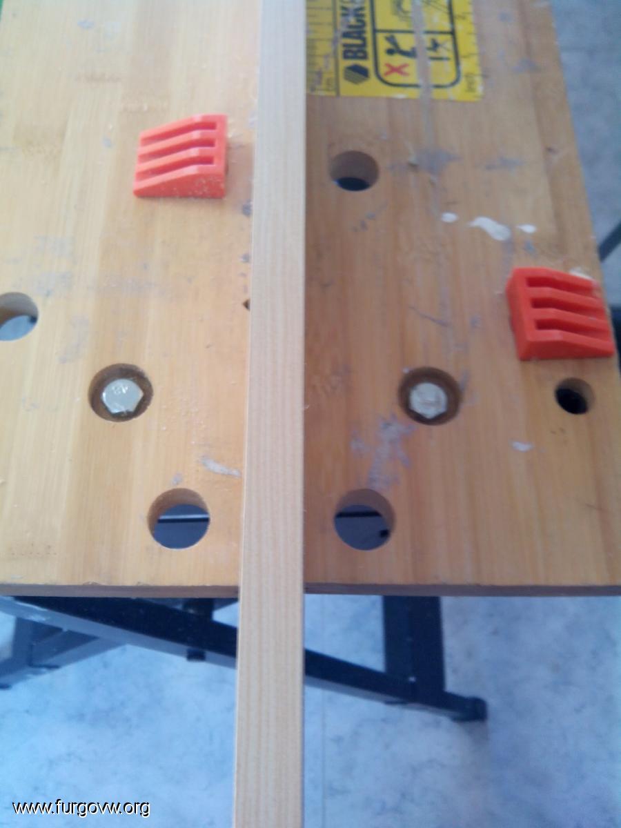

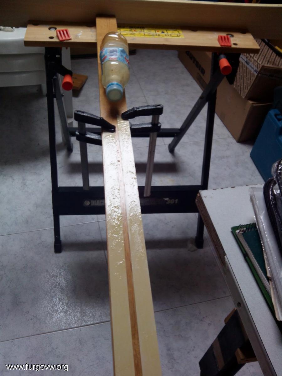

2º Aplicamos el pegamento-cola, yo he usado un dispensador casero ( una botella con un agujero en el tapón ) he usado un pegamento de contacto resistente a 110º, en verano el interior de la furgo puede alcanzar temperaturas altas.
Dejamos secar la cola unos 10minutos hasta que no se peguen los dedos,  aplico dos manos de cola en el canto del tablero y una mano en la cinta de pvc.

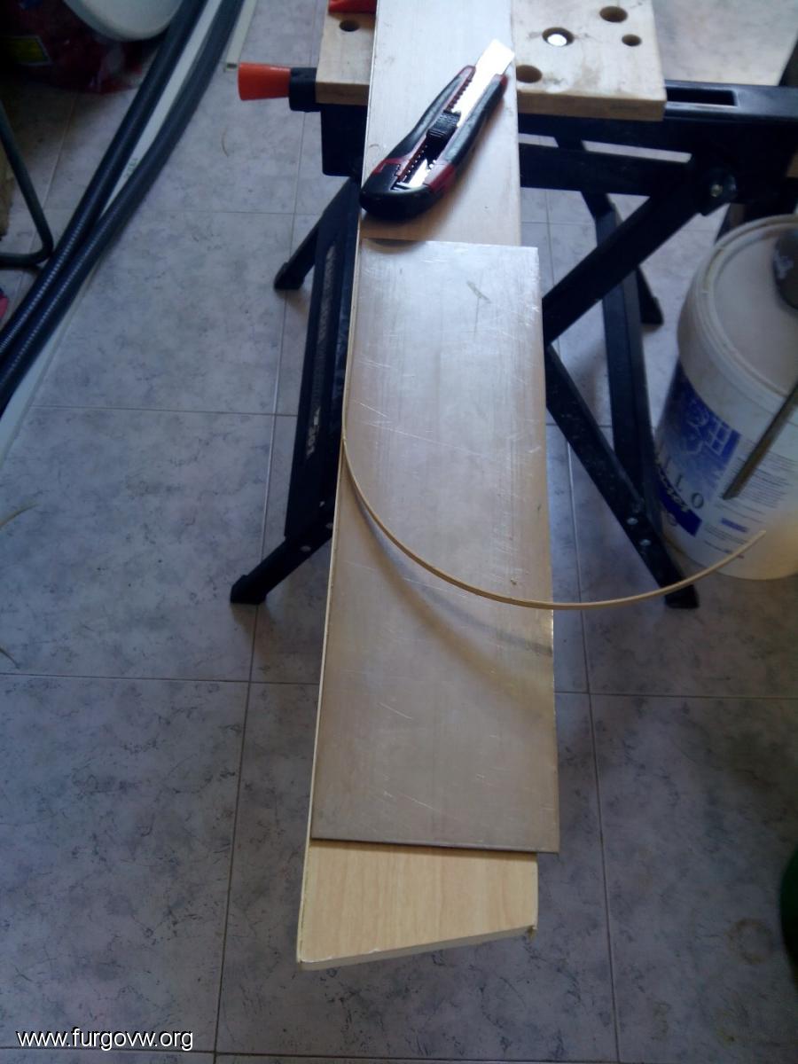

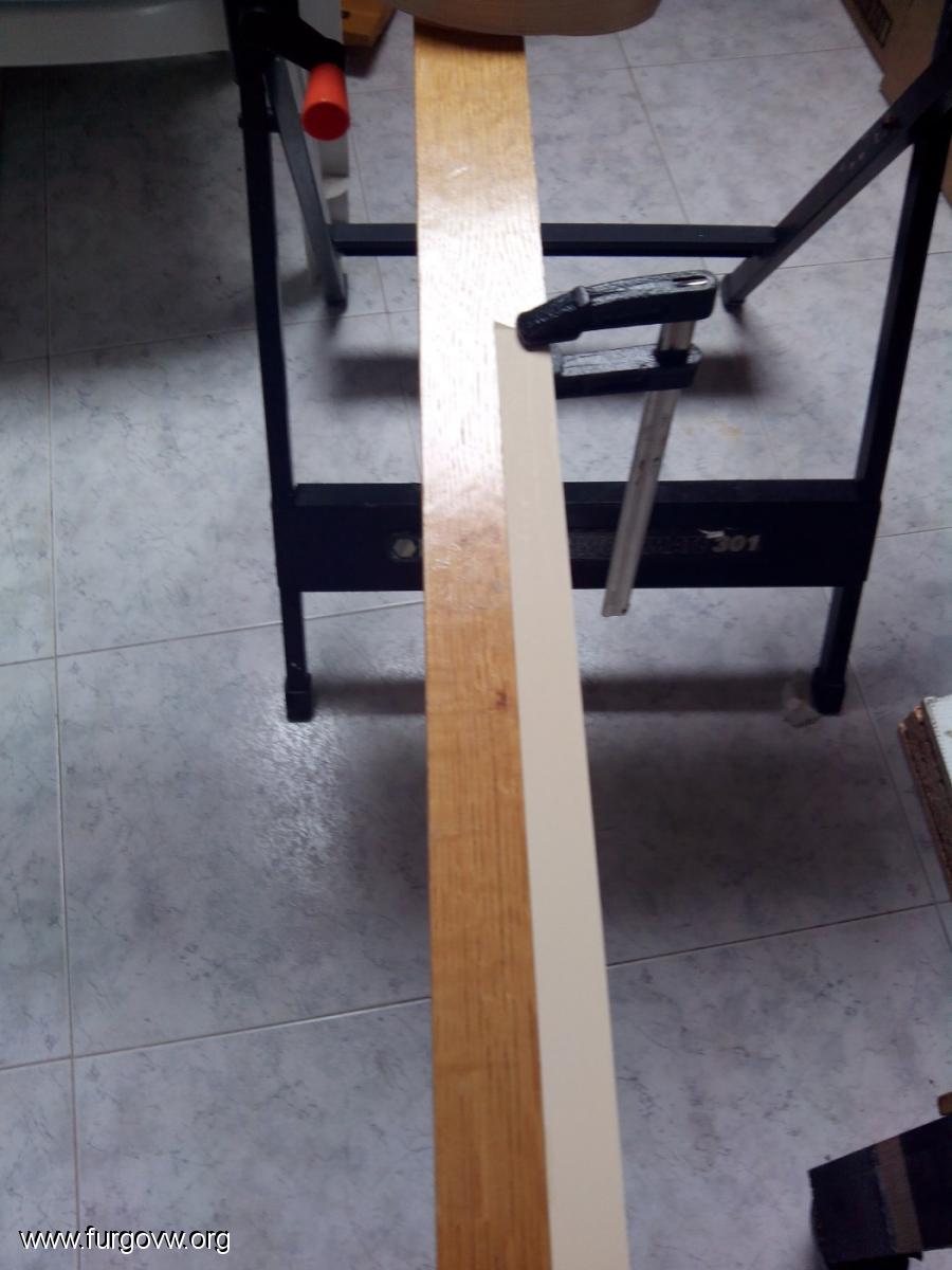

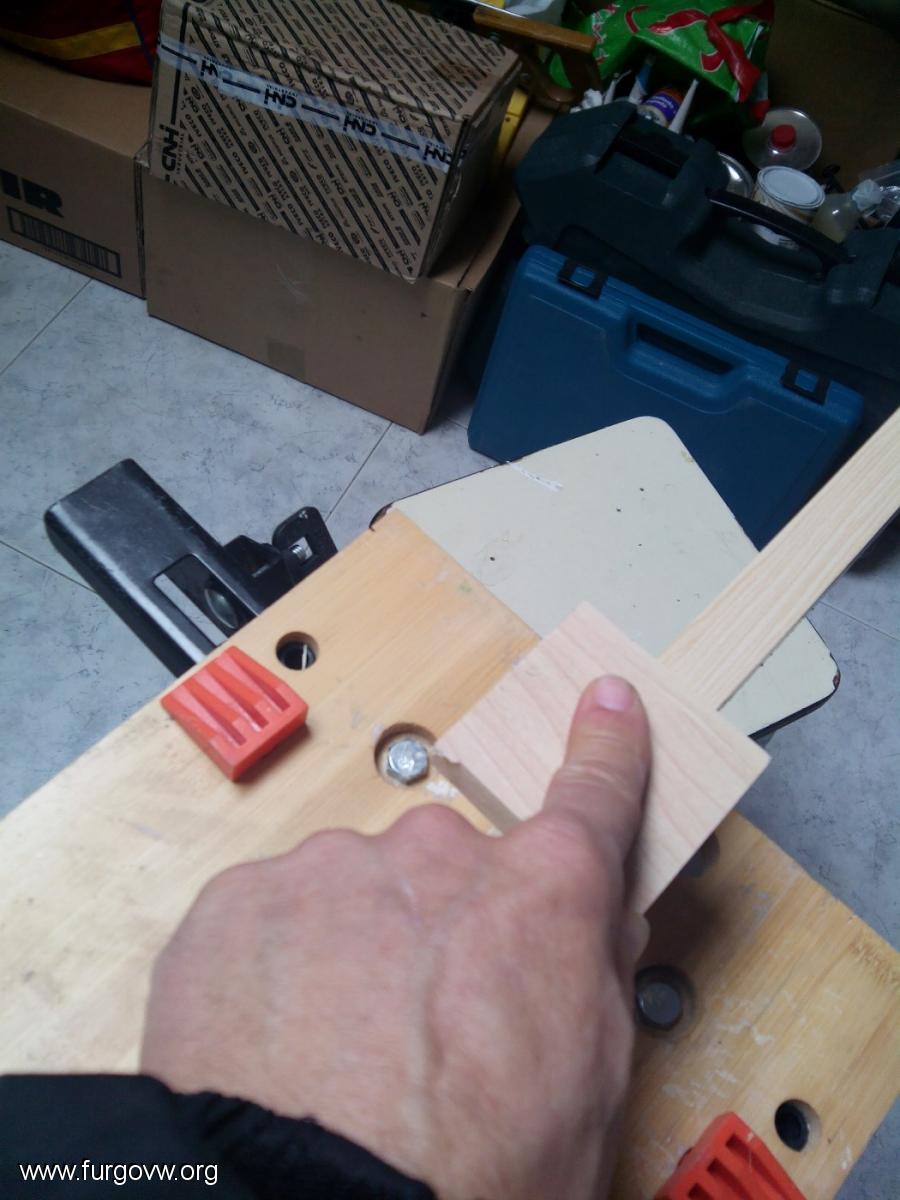

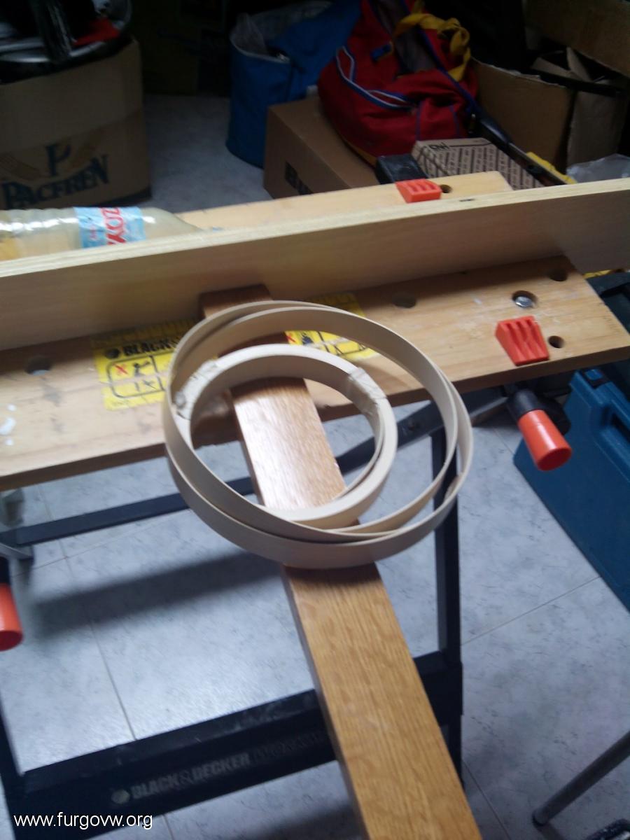

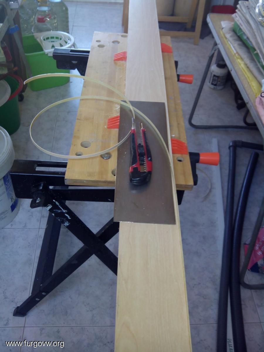

3º Cortamos la cinta pvc a la medida deseada:
la fijamos en una guía para poder aplicar mejor el pegamento.
Aplicamos el pegamento y dejamos secar 10 minutos

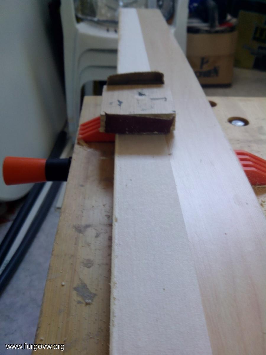

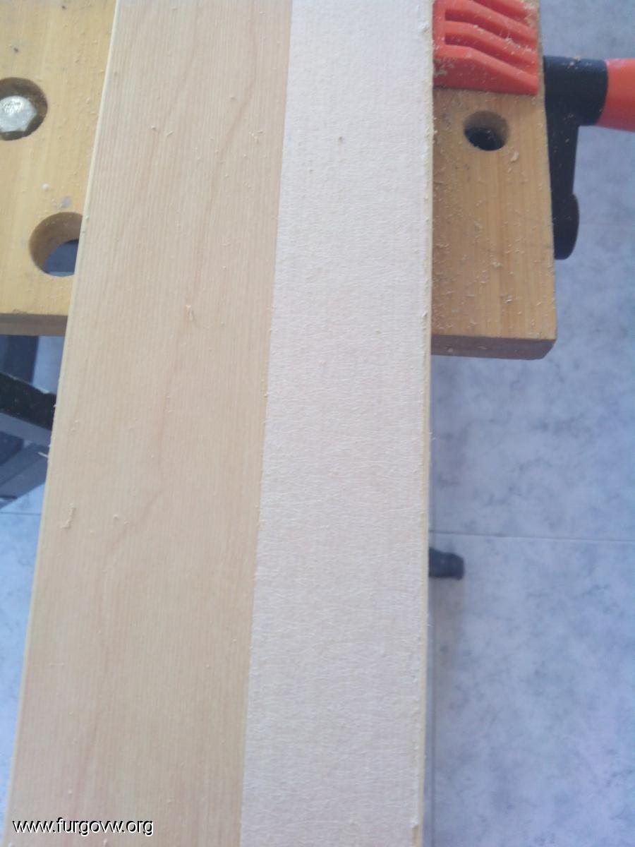

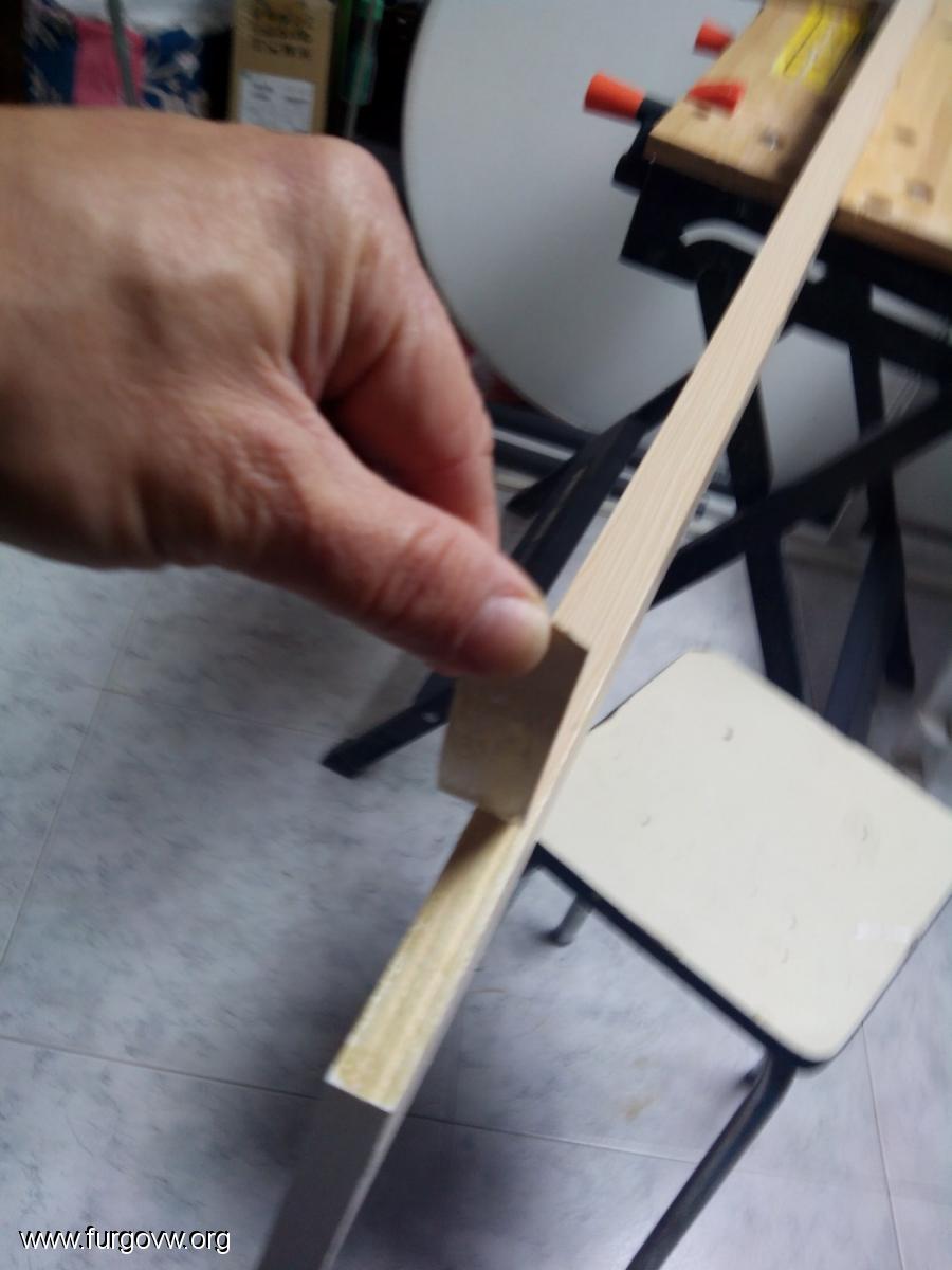

4º Unimos la cinta de pvc al canto del tablero, aplicamos presión a la unión, yo he utilizado un trozo de tablero y dejamos secar 4 horas +/-

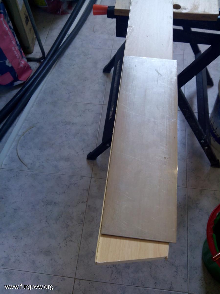

5º Recorte de la cinta pvc sobrante, utilizando:
- Cuter grande
- chapa de 0.1 mm
- cinta de carrocero
- lija de 100 y 600
- lima de caña.
- disolvente.
Hacemos un primer recorte de la cinta utilizando el cuter y poniendo la chapa para proteger la madera y el canto.

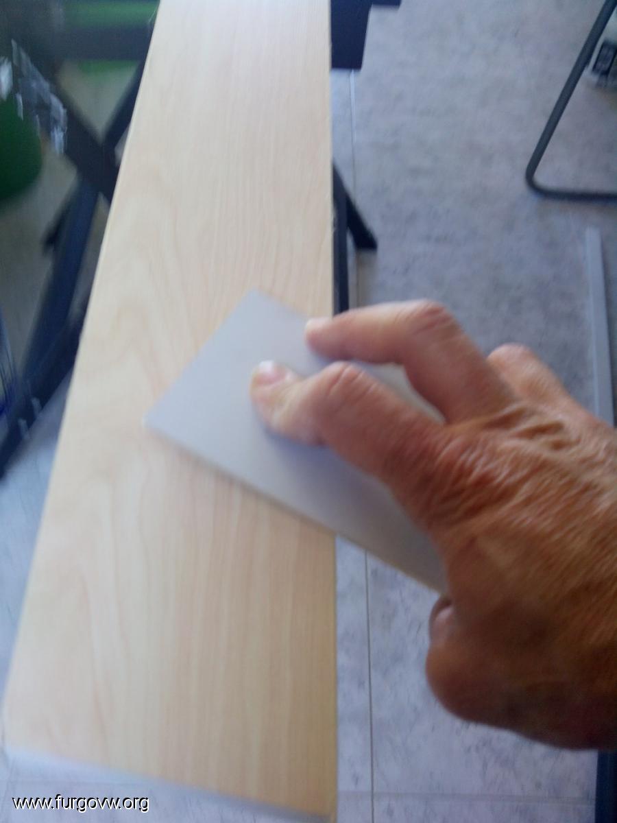

Ponemos cinta de carrocero encima del recorte y lijamos el canto sobrante +/-0.1mm, la cinta de carrocero nos protege el tablero.

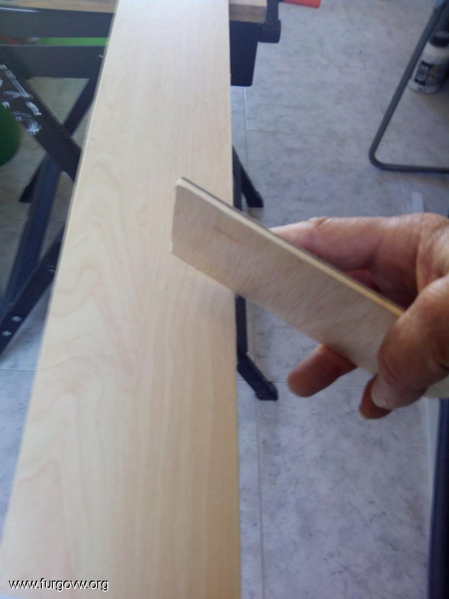

Repasamos con lija de 600 y tablilla ( la madera también lija jijijij..) damos un acabado Pro.

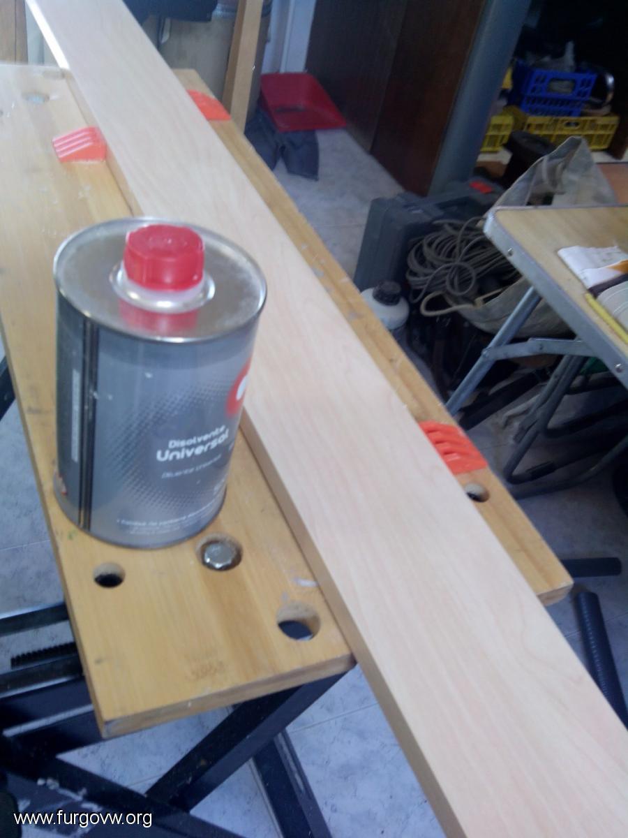

Repasamos los restos de cola con disolvente y un trapo limpio.

Cuando lijo el sobrante del canto de pvc siempre protejo el vinilo con cinta de carrocero según se ve en las fotos.
