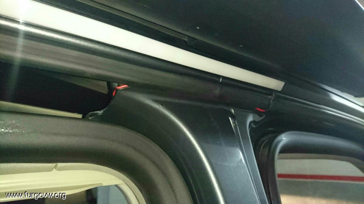

Esta mañana he estado toqueteando la furgo y desmontando piezas (no lo había hecho hasta ahora). Por lo menos el desmontaje y montaje lo he podido hacer fácil. Lo que no he visto (o no he sabido comunicarlo) ha sido los agujerillos que dices del marco de la puerta. ¿Puedes hacer una foto de esa zona para identificarlo mejor?

osbalro
Buenas,
Los agujerillos estan por la parte de dentro por encima del cinturón. Son pequeños. Ya te digo que es complicado pero con un poco de maña y paciencia consigues pasar un cable más bien finito.

osbalro
Para que te hagas una idea por donde hice pasar los cables
