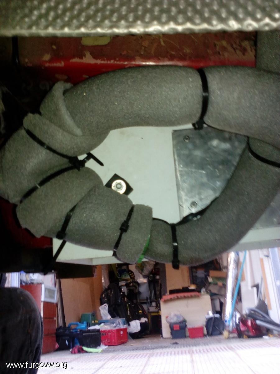

Lo que puedes hacer es aislarlas en caso de llevarlas por el exterior (como en los edificios). O meterlas en tubo corrugado para protegerlas y rellenarlo de poliuretano expandido, así tampoco se te congelarían.
Las profesionales no tengo ni idea de cómo lo llevan, pero seguro que no eres el primero al que le surge este problema, así que seguro que ya hay alguien que lo ha resuelto antes  .meparto
