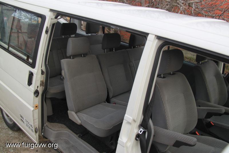

yeyorm
Cita de: cdiaz en Enero 11, 2017, 22:52:00 pm
yeyorm: gracias por decirlo, yo estaba convencido de que no, con esto que dices y lo que ha dicho sergio creo que el debate se estrecha un poco. Sabrías decir dónde está el nervio ?
el nervio está en el medio del hueco, justo en el medio de la puerta corredera de lado a lado
se ve muy fácil despanelando
en esta foto que es mía lo ves muy fácilmente
pero lo ves en cualuier t4
