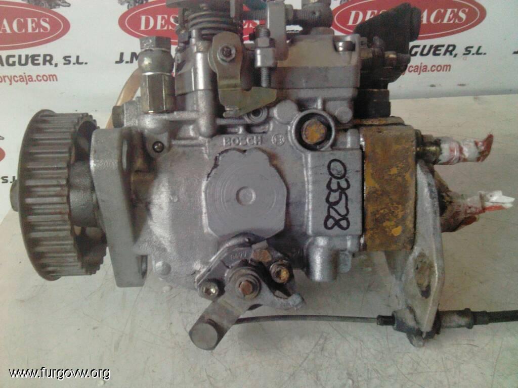

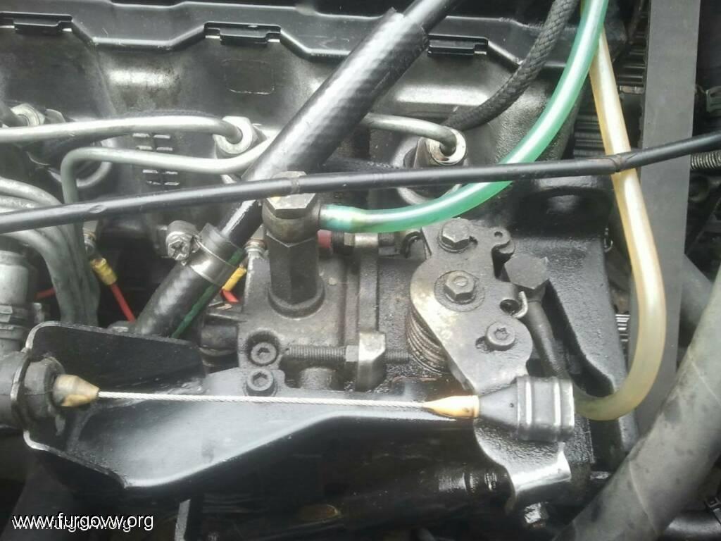

Ya puedes perdonar, pero sigo sin saber a qué te refieres. Eso en mi bomba no lo veo. Te pongo una foto haber si me lo puedes aclarar.
Enviado desde mi HUAWEI VNS-L31 mediante Tapatalk
xirikatua

Hola, en la segunda foto con la bomba montada parece que la biela del acelerador no descansa en el tornillo de tope, puede ser que el cable esté tenso de más.
De qué forma has regulado el ralentí????
En marcha
xirikatua
Las fotos no son de mi furgo, pero en la mía si que hacen tope. En la primera foto se ve un tornillo vertical que es el que regula en mi bomba el ralenti, pero a medida que se calienta, el motor queda muy acelerado. Si lo hago en caliente el motor en frío se me queda a 400rpm.
