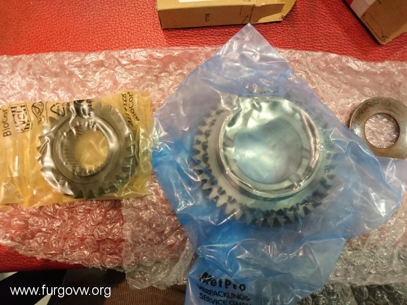

Ya me ha llegado el kit con la 5ª más larga.... en cuanto la monte pongo impresiones  :) que ganas!  .palmas

Top Secret para nada  ;D fueron 312 Libras, con portes y demás. Lo pedí el día 1 y hoy lo tenia aquí, así que el envio y demás perfecto.
He cogido el que me recomendaron tanto ellos como los british, el 658. He estado muy muy tentado a pillar el 622....pero quizás el salto de 4ª a 5ª sería demasiado grande....y entonces pues la historia sería más complicada... El tema es que esta pues ganas eso, el poder rodar más relajado y llevarla 20 km/hora más a las mismas rpm, manteniendo todo bien, quizás una mas larga, logicamente pues iria más desahogada, logicamente, me pasaron un programa donde pones los desarrollos,etc. y te sale la velocidad,etc. y quedaba mejor aún, pero eso, creo que lo que ganaria de más, lo perderia por otra parte.
