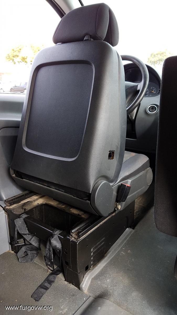

1º Desmontar el asiento del conductor, lo echamos para delante...

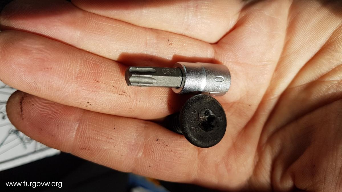

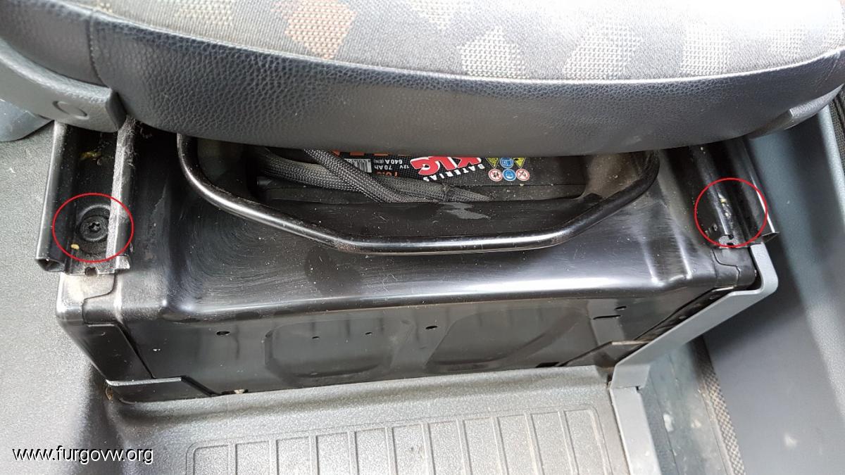

Quitamos los tornillos Thor, fácil, fácil  ;D
Ahora echamos el asiento para detrás

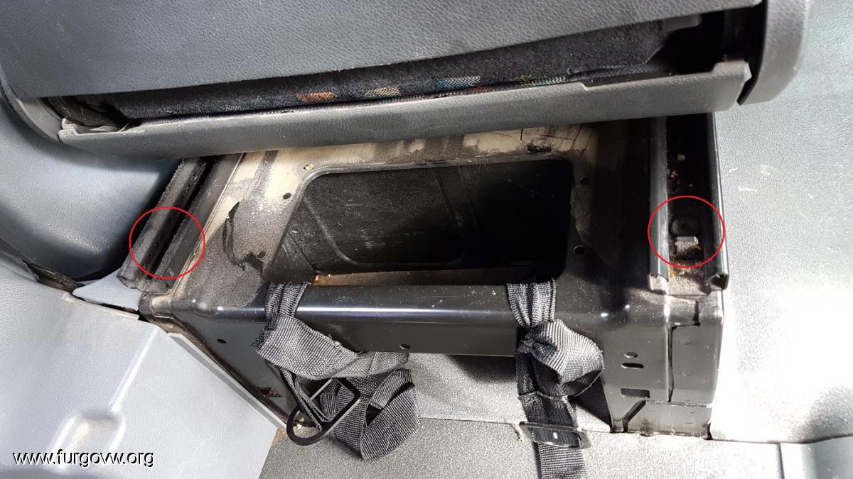

Quitamos los tornillos y liberamos la base

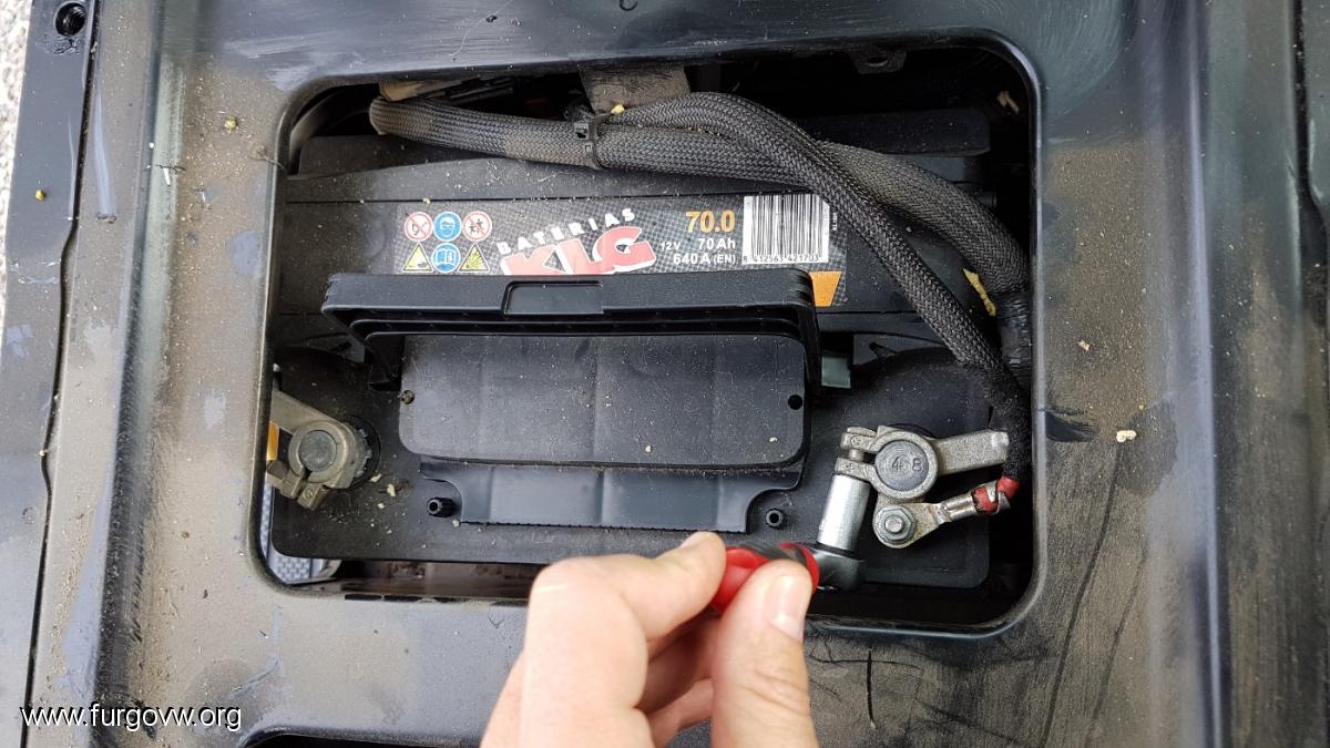

Quitamos el terminal positivo de la batería, para que no nos salga el error de airbag al desmontar después el asiento del copiloto

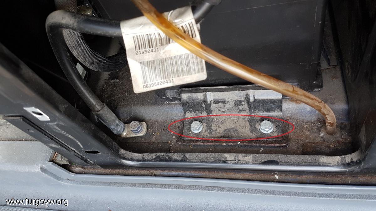

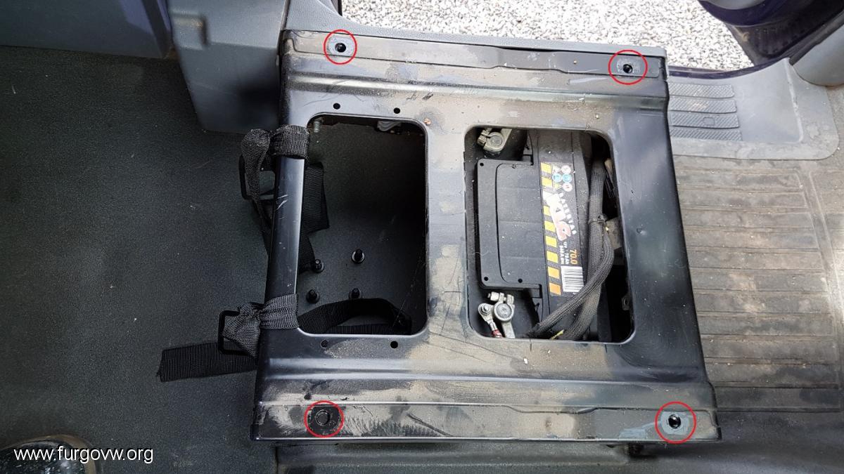

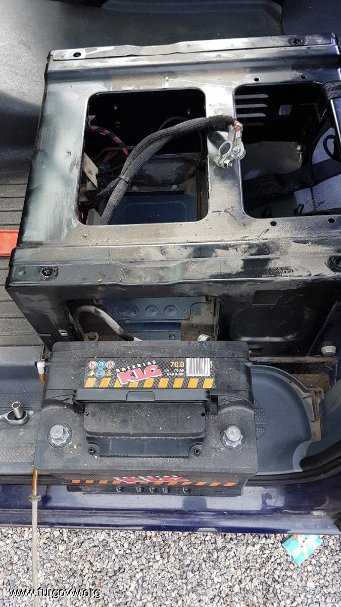

En mi caso, voy a extraer la batería para estudiar el espacio y limpiarlo, que se pueden plantar patatas  .loco1 Hay que quitar la pletina que sujeta la batería...
Sacamos la batería

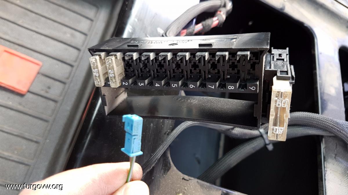

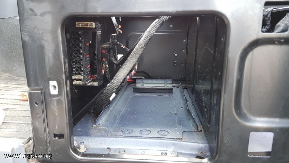

Aquí se ve el detalle de la caja de fusibles y dónde va alojada la batería, con posibilidad de quitar la pletina del fondo y alojar una batería mayor

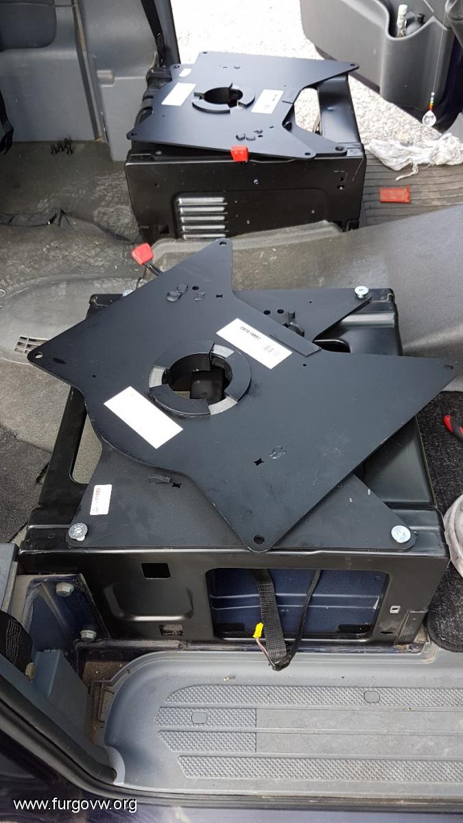

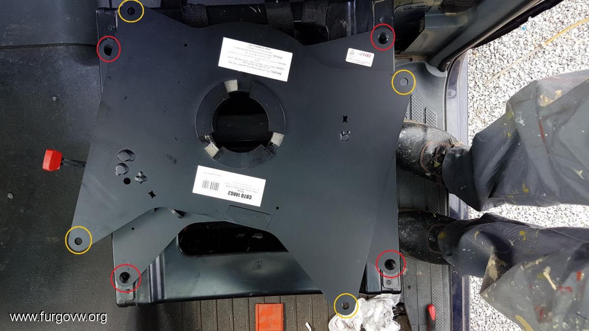

Luego se presentan las bases, están señalada cuál es la de piloto y cual de acompañante, con la palanca roja hacia el interior, dónde están los círculos rojos van los tornillos nuevos avellanados y dónde están los amarillos, van los tornillos que quitamos de abajo, con unas tuercas de freno que te vienen también en la compra
Aquí presentando las dos bases

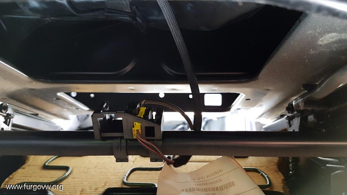

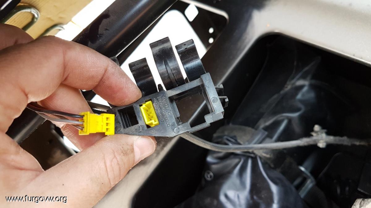

Cuando quitemos la del copiloto, tenemos que tener cuidado para quitar el conector del airbag
El conector amarillo de la foto es el del airbag, si tienes otro en el hueco ancho, es para los asientos calafactables

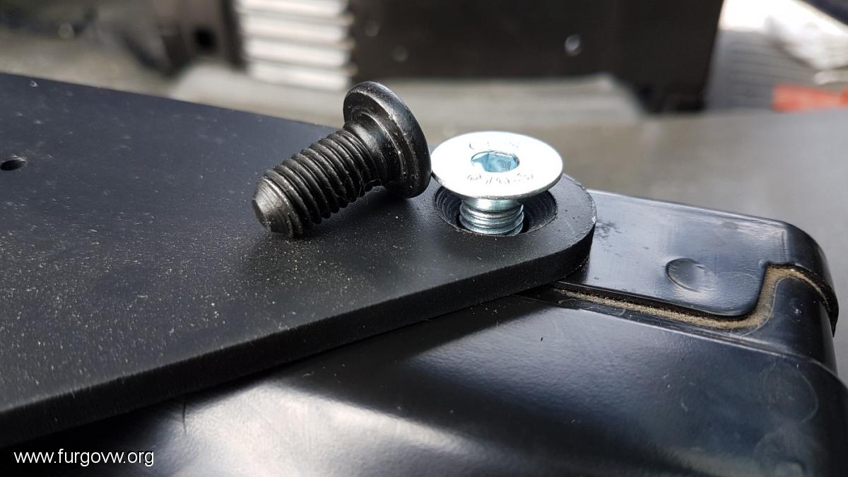

La instalación que viene es bastante sencilla, en la parte de abajo se atornillan los que vienen avellanados y los que hemos quitado de las bases, irán en la parte de arriba con los asientos
Aquí van presentada la base y atornillados los avellanados

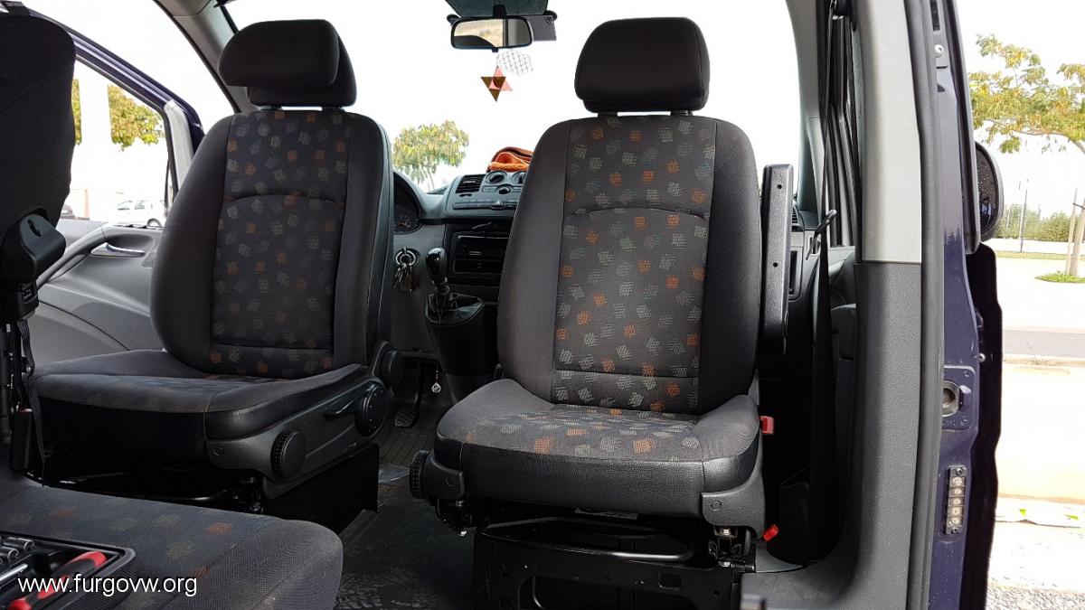

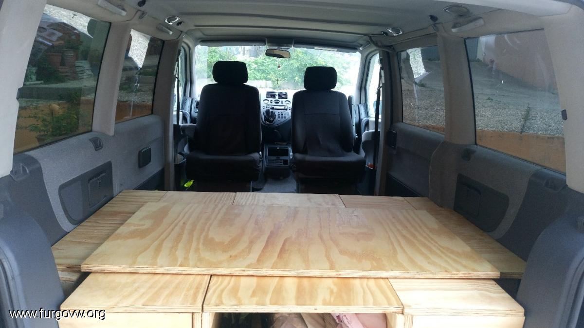

Y en un pis pas, las tienes montadas y asientos girados

 -Bueno pues siguiendo con el hilo, ayer comenté sobre un terminal que tengo suelto y no le encuentro ni dónde puede ir conectado, ni utilidad...
-A ver si os ha pasado  ???  Porque el Airbag delantero que yo sepa no tiene conector como el copiloto  :roll:

fragolin
ese conector azul k te sobra...mira a ver si encaja en otro k sale del asiento por debajo
Pequeño Iván
Cita de: fragolin en Enero 04, 2017, 04:01:31 am
Es lo primero que he buscado, pero debajo del asiento del conductor, no se ve ningún cable  .confuso2
fragolin
Cita de: Pequeño Iván en Enero 03, 2017, 06:41:32 am
Pues deberia de haberlo, va al lado del conector amarillo en el hueco pequeño, es lo que detecta abrochasdos los cinturones de seguridad, por lo que veo falta tambien el del copi, que deberia de salir por el lateral izquierdo de la base del asiento.
