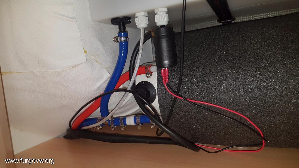

Y un poquito de instalación de agua;
Aquí se ve ya todo conectado, asegurado con bridas metálicas y listo para funcionar.

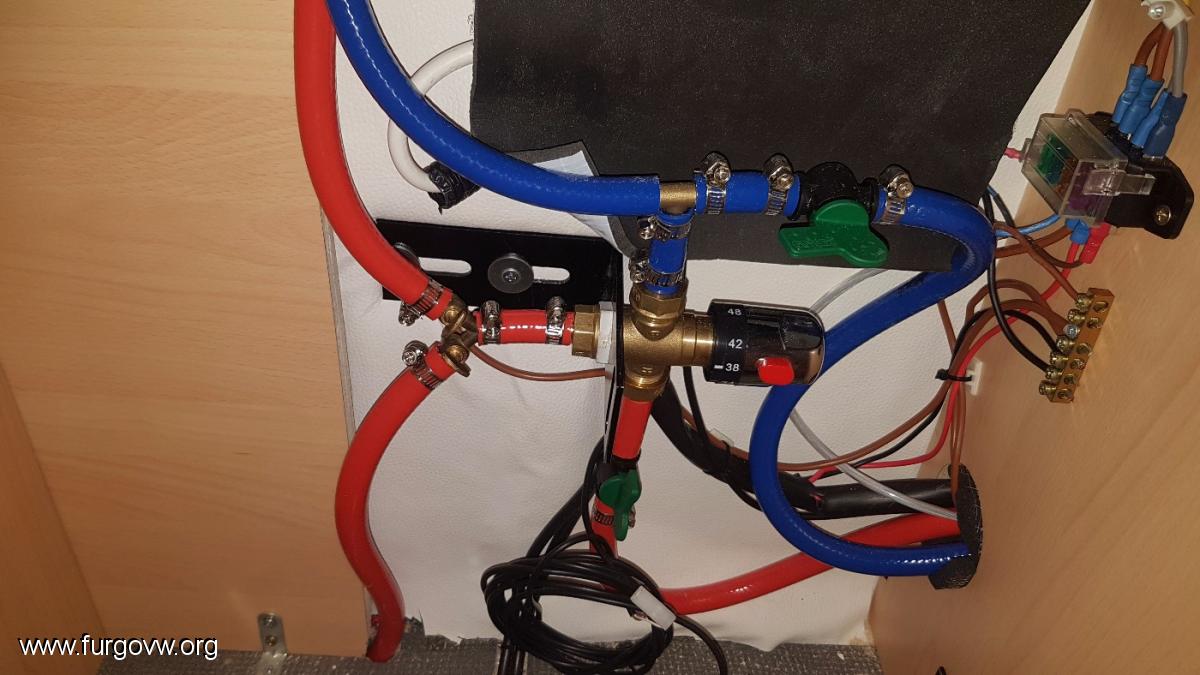

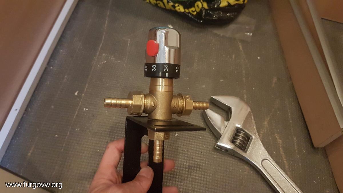

Para  regular la temperatura de agua, me hice con este termostato. El principal problema, es que no sabía que inventar para sujetarlo, y al final, con una escuadra grande lo solucioné, realizando un agujero y poniendo una tuerca adecuada.
Y aquí ya colocada, con todas las conexiones de agua echas. Me falta alguna brida, que se me acabaron. Pero por fin tengo esa zona despejada de tubos y cables.
