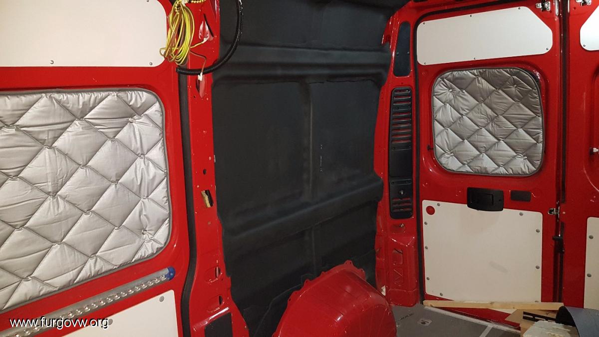

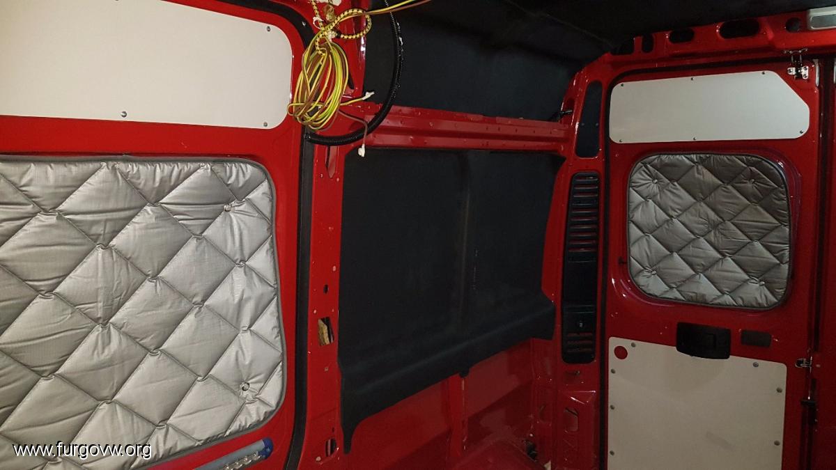

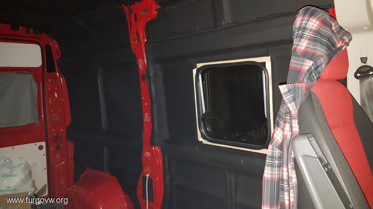

Seguimos con el aislamiento, esta vez, los laterales. Voy dejando alguna columna a la vista, por si tengo que pasar cables inesperados. Ya he pasado tubo corrugado por donde creo un viejo a ir la instalación...
Aquí también podéis ver los oscurecedores ya puestos, que justo hoy me han llegado  8)

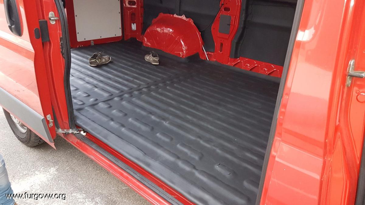

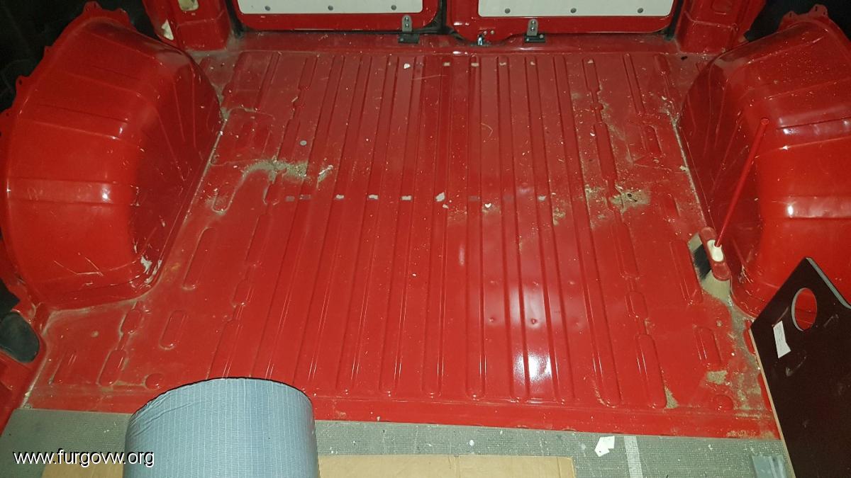

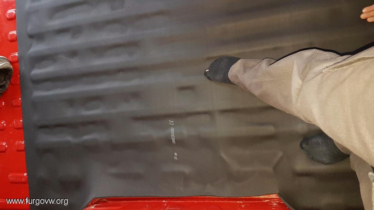

Y ahí vamos con el aislamiento del suelo. Naturalmente, también con Kaiflex ;
Empezamos quitando el suelo original de fiat;

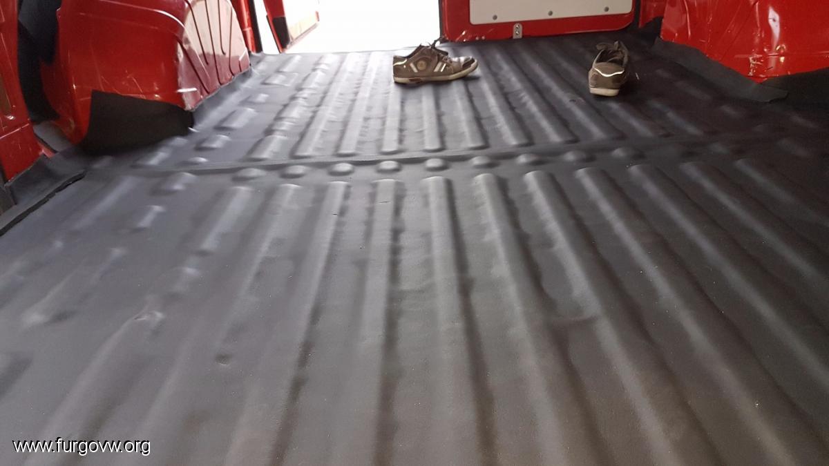

Como era de esperar, el suelo, a parte de un poco de polvo, estaba impecable

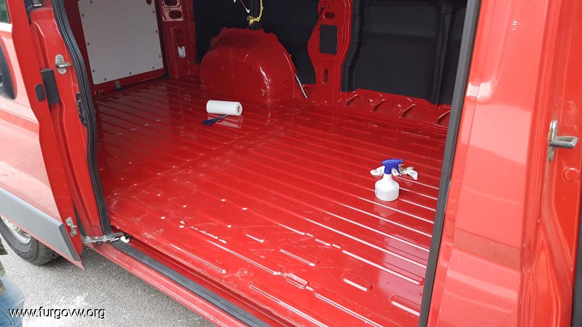

Y aquí todo limpito!

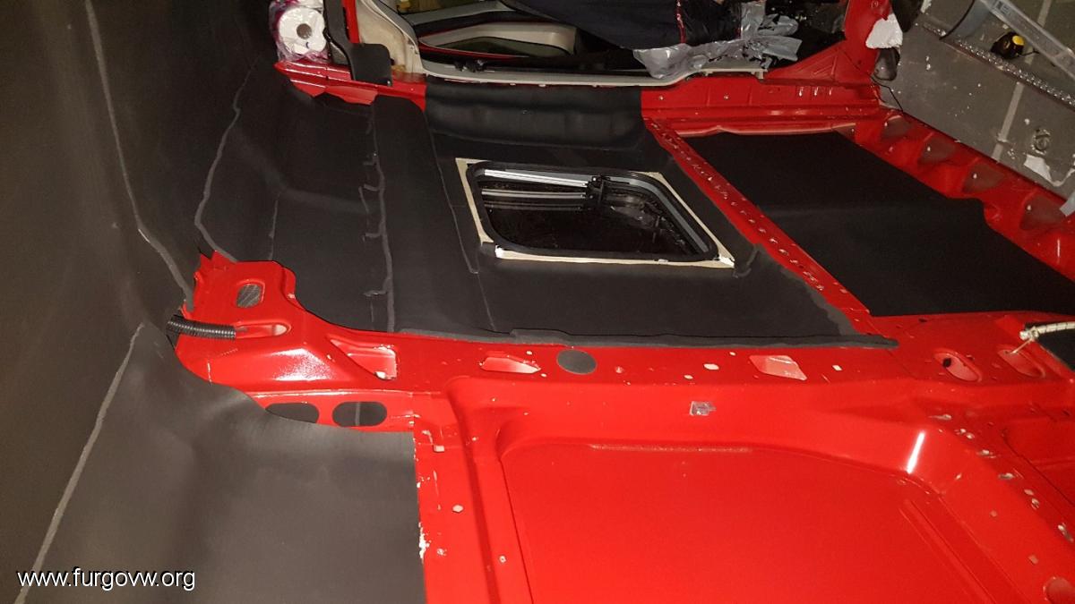

Empezamos poniendo Kaiflex, recuerdo leer, en un brico de alcasa, que para fijar el material, lo mejor es descalzo, e ir pisando para quitar las burbujas, pero imprescindible tener un agujero en el calcetín, sino no queda igual (aun no se porqué, pero yo seguí sus indicaciones)
Y ya lo tenemos todo aplicado
Ya solo queda volver a poner el tablero de contrachapado.
De aislamiento, ya solo quedan algunas columnas, y las puertas, que estas aun dudo como hacerlas. Una opción, es poner Kaiflex, y forrar por encima con polipiel, pero no se como podría quedar...
Por ahora eso es todo! Se admiten sugerencias

Y lo que se disfruta pisando el kayflex eh?? dan ganas de no ponerle suelo ni nada!
Neptuno_a80
Cita de: Bolsón en Enero 26, 2017, 18:56:53 pm
.meparto .meparto
Jajaja Totalmente cierto. Eso sí, con las uñas cortadas para no desgarrarlo

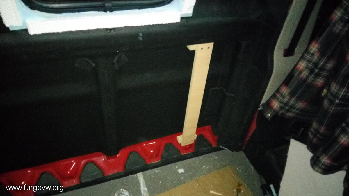

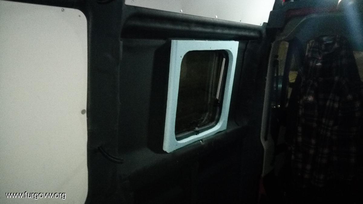

Después de un tiempo sin decir mucho, seguimos avanzando poco a poco. He estado rematando partes de aislamiento y colocando paneles;
Haciendo un poco de marco para que el panelado asiente bien.
Soporte para una pequeña mesa auxiliar abatible.
Y aquí la ya tenemos todos los laterales panelados. Luego ira todo forrado en polipiel. Espero un buen resultado con mi idea...
