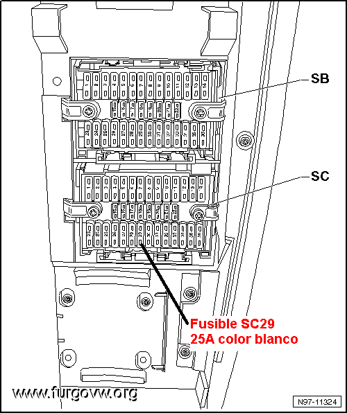

Cita de: Oriolfm en Enero 14, 2017, 00:28:13 am
Hola,
Creo que mi t5 no tiene esa caja de fusibles idéntica.
Toca seguir buscando.
De momento he recargado y he sacado borne negativo.
Puede que en tu vehículo sea de 25 A color blanco o cristal.
Oriolfm
Enero 14, 2017, 10:33:24 am #17 Ultima modificación: Enero 15, 2017, 01:05:11 am por Oriolfm
No sabes que feliz me has hecho Benito... Tienes toda la razón. Se trata del fusible de 25A del bloque inferior debajo del mechero. Justo el que señala tu dibujo.
Ese fusible para totalmente el ventilador del Thermo Top C.
Desconozco si desactiva algo más pero mañana saldré con ella y si noto algo raro os lo dejo aquí escrito por si os sirve.
Sé que es una solución temporal antes de arreglar el Thermo Top C o reutilizarlo para una calefacción estacionaria como he leído por el foro, pero de momento me salva la vida (eso de ir poniendo y quitando el borne negativo de la batería me han dicho que no es del todo bueno).
Lo dicho, muchas gracias a todos los que habéis contestado y a ti Benito por dar el clavo.
¡Saludos!

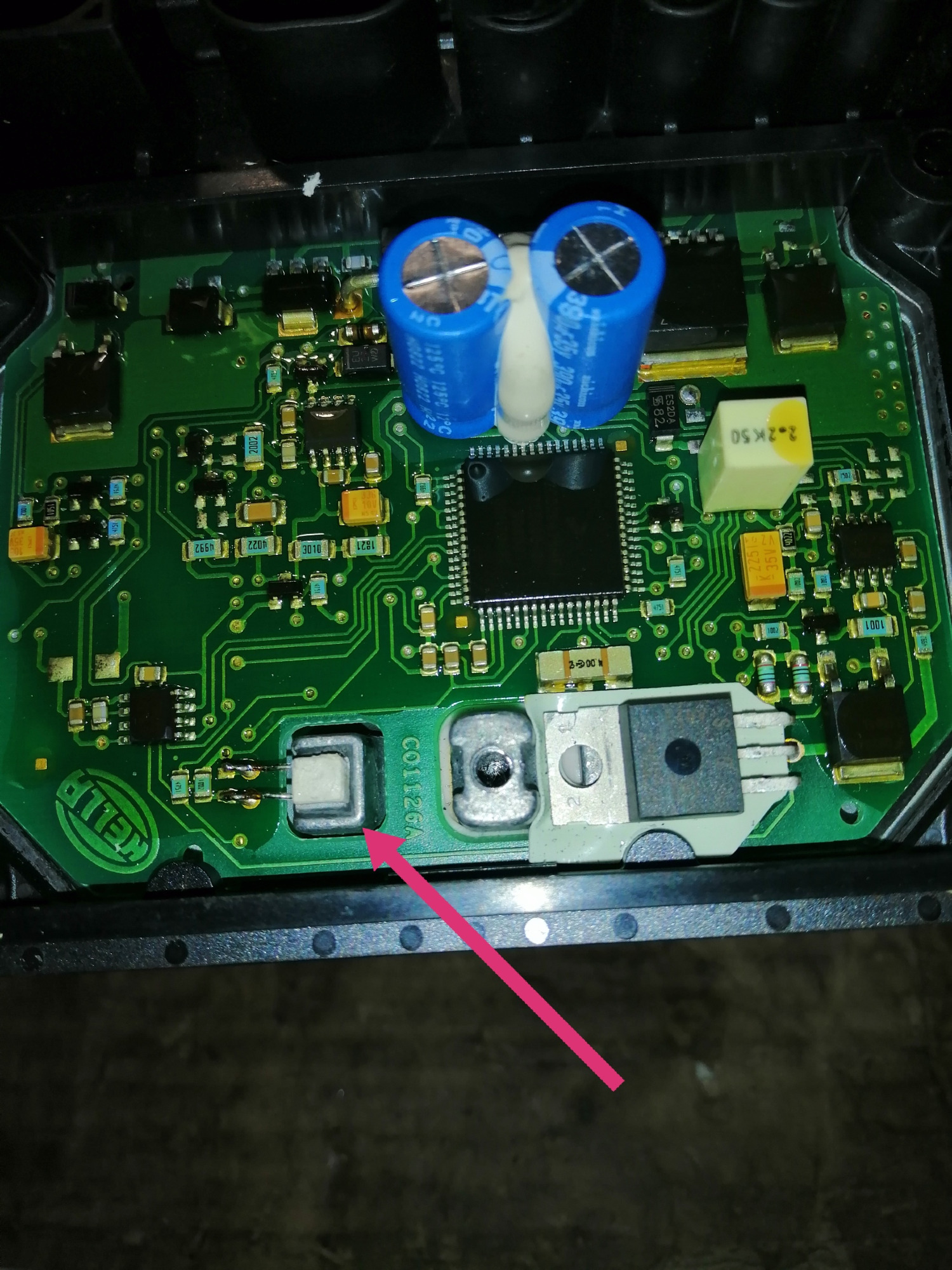

Ese problema también lo tengo yo desde siempre y en mi opinión el fallo está en la placa de control del calefactor webasto.
El medidor de temperatura que tiene el vehículo en el paragolppes delantero abajo lado izquierdo sirve para arrancar la calefacción auxiliar cuando hay menos de 5º mediante el bus CAN además de para indicar en el cuadro la temperatura exterior.
La placa del quemador webasto tiene una NTC para apagar la unidad cuando llega a 90º. Una vez desconectada hace una fase de enfriamiento y ventilación solo con el ventilador y ahí es donde falla la placa, que no se desconecta pasado el tiempo de enfriamiento.
Por mucho que lo intenté no conseguí que se parase. Cambié la placa por una con arranque analógico y si funcionaba, luego el problema está en la placa de la calefacción auxiliar. Volví a poner la original.
Aprovechando que hice una transformación a calefacción estacionaria (además de auxiliar) puse un interruptor, el que me dió la gana, detrás del fusible SC29 cortando la tensión de alimentación a la calefacción webasto y así estoy desde hace más de 10 años, se enciende cuando yo quiero.
