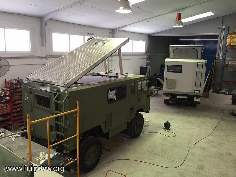

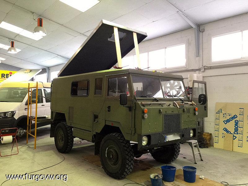

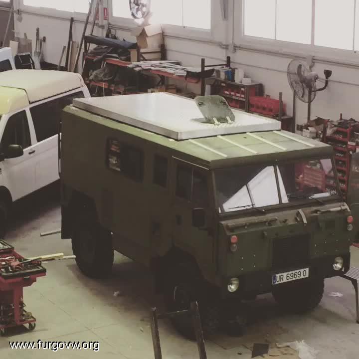

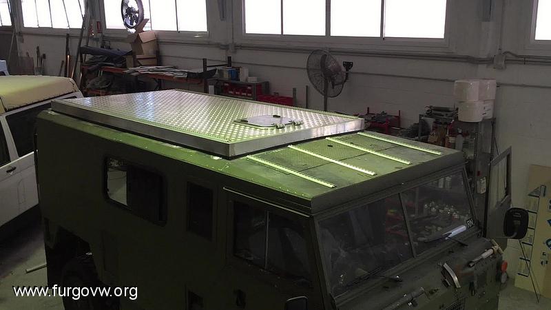

Aqui ya hemos instalado el techo aun sin los amortiguadores

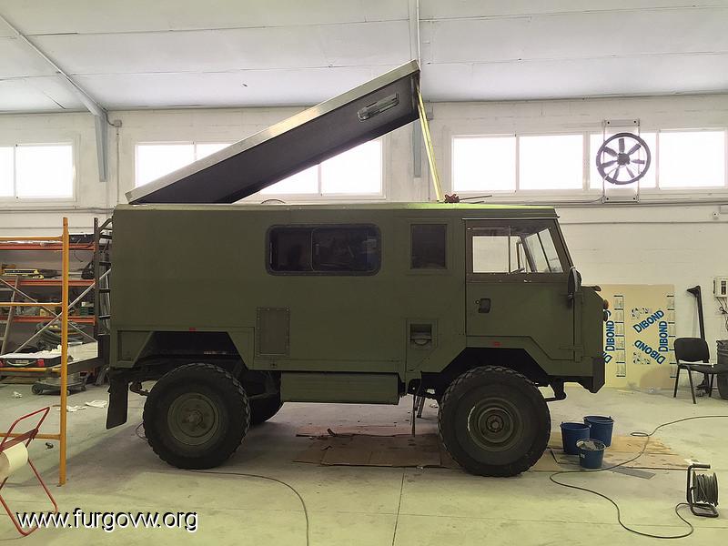

una vista desde atras

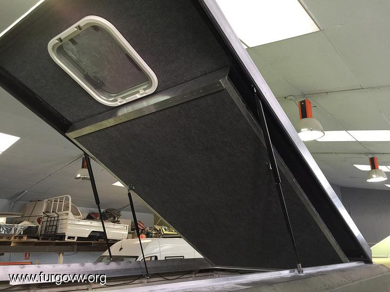

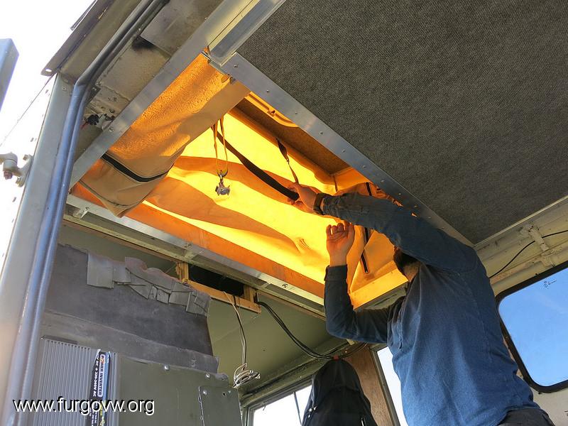

Y a continuación colocamos los amortiguadores al techo y a la cama elevable. En el techo hemos puesto 2 amortiguadores de 800 Newtons para que pueda levantar una carga adicional encima.

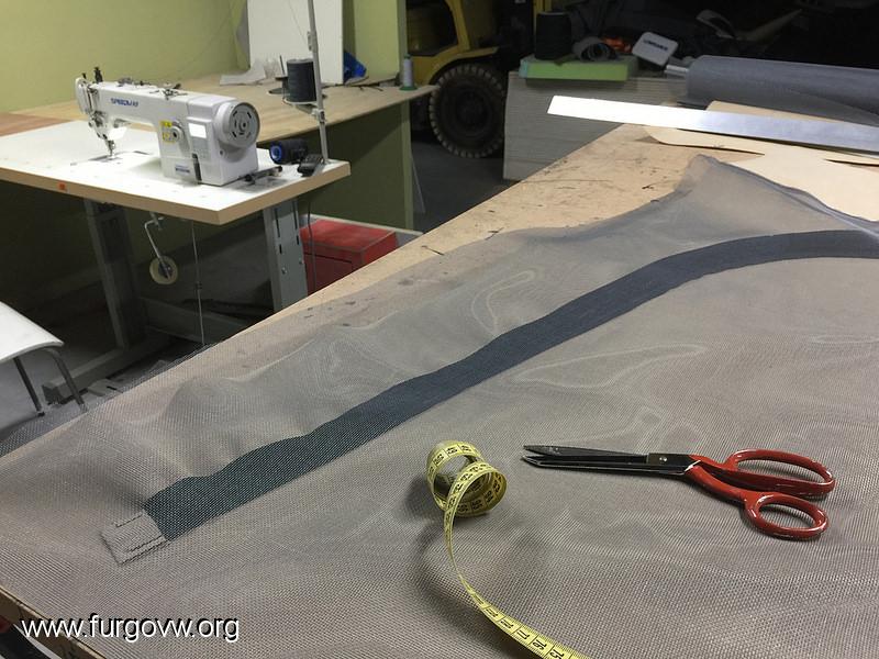

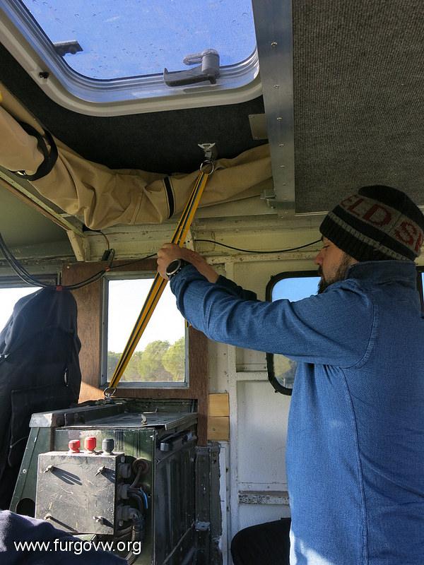

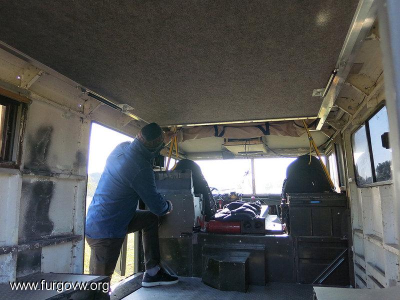

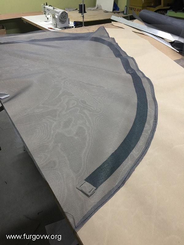

Y ya solo queda confeccionar el tejido de la tienda de techo.

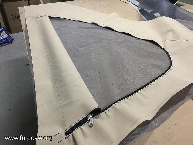

En este trabajo usamos un tejido nautico resinado a una cara. La cara resinada debe colocarse en la cara interior no expuesta al sol
Ventana con mosquitera

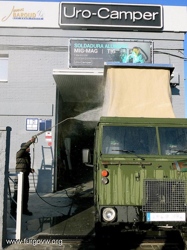

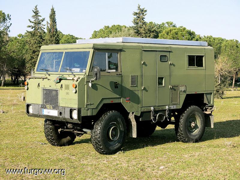

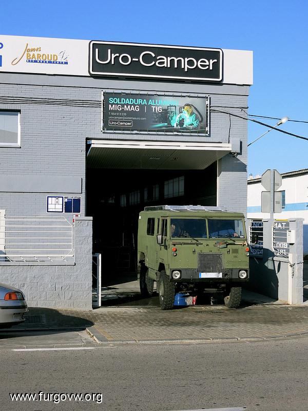

Trabajo acabado y entregado. Aquí las ultimas fotos. Nos fuimos a jugar con el y fue super divertido!!!!
Limpieza antes de salir.
