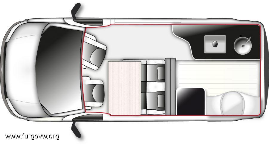

Eclipse
Enero 06, 2017, 15:50:08 pm #4 Ultima modificación: Enero 06, 2017, 16:09:13 pm por Eclipse
La Nugget
La Joker
¿Son estas las distribuciones?

Espartano
son esos Eclipse, si
personalmente ,me gusta mucho la distribución de la nugget...es mucho más espaciosa que la city joker..lo que pasa es que es más epaciosa porque hay más espacio en la furgo base y eso se nota mucho, en ancho sobre todo.
plantee las dos, con volúmenes en la T5, y la de la nugget es inviable, al menos con el asiento original que es inclinado y se pierde mucho....lo mismo con uno de respaldo a 90º mejora pero tampoco creo que mucho, como para permitirlo.
los croquis muy bonitios ambos...,  :-* :-* pero no sirven para comparar ya que el asiento de la ford es de 130cm de ancho ( má o menos) y el de la vw de tan solo 85,...
ninguna de las dos tienen "maletero", salvardu...es para quienes no necesitamos...aunque como usuario de cali clásica tmb te puedo decir que mucha diferencia no hay...y las que hay yo las veo ventaja.
como tambien el espacio que deja libre (ahora hablo de mi preparación "copia" ) sobre el potty, no es desaprovechado en absoluto...más bien resulta un desahogo que viene muy bien.
...en fin lo de siempre,  .meparto .meparto tantos modelos como usuarios deberian haber para tenernos contentos, jejejeje
