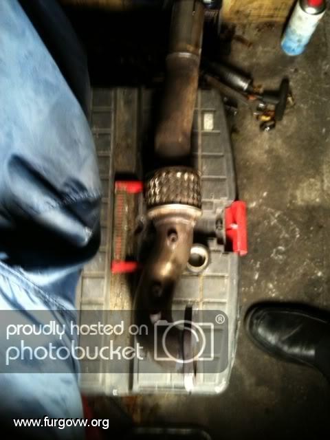

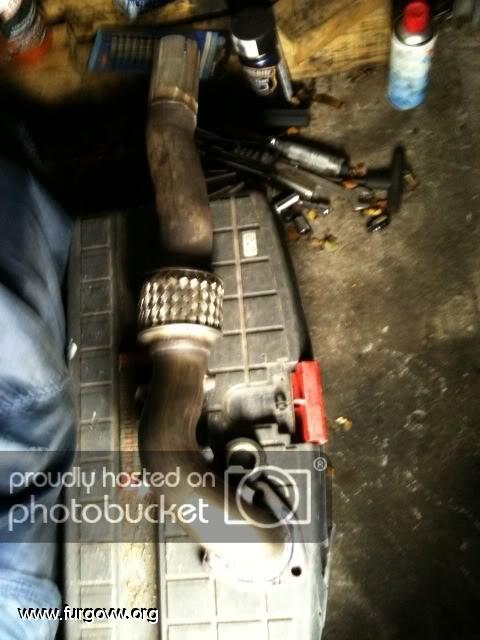

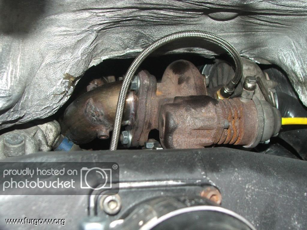

La verdad es que si la UCE, la bomba son iguales si que tiraré de volvo pero el colector es que hay que hacer modificaciones y la downpipe esa no me gusta mucho por donde pasa y bastante cerca del soporte del filtro y filtro de aceite.
Parece una instalación rara lo que ha echo, ha puesto el filtro del aire para el otro lado y ha cruzado tuberías parece.
¿Sabes si las UCE de los volvo son todas de geometría variable? ¿o también habrán de geometría fija?
el de la foto tiene pinta de ser fija, por lo tanto la centralita será para geometría fija... poniendo intercooler más grande, inyectores y centralita de volvo supuestamente rendiría 140cv  .malabares suponiendo que la bomba es de similares características a la del volvo...
