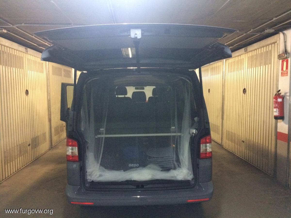

Yo he comprado en amazon dos mosquiteras de puerta con imanes en el centro , cada una a la medida de ancho de la puerta lateral y el hueco del maletero. Estoy en proceso de instalación porque son de 2,20 de largo y hay que cortar a la mitad pero de ancho sujeción y cierre con los imanes quedan perfectas, y por 20€.
Enviado desde mi Aquaris X mediante Tapatalk
pablotome
Cita de: watussi en Mayo 29, 2019, 09:41:11 am
¿Podrías poner el enlace de las mosquiteras?
watussi
Estas son las que mejor se ajustan a mi furgo, es una marcopolo activity. La lateral que es la de 110 queda perfecta de ancho y la trasera sobra un poco de ancho y aún no he podido montarla de manera definitiva, pero no creo que sea problema ya que sobran unos 5cm de ancho así que irá un poco más holgada y ya está
watussi
Estas son las que he comprado pero será como todo, cada furgo tendrá unas mejores que otras según sus medidas de ancho, puesto que el largo hay que cortarlo si o si en todas

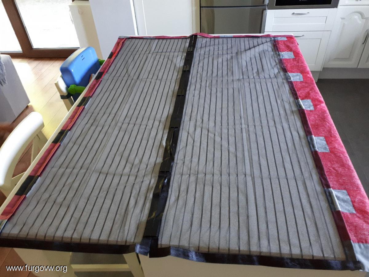

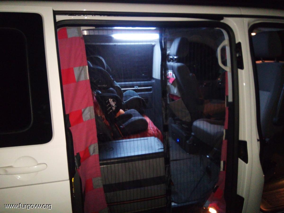

yo me curré una mosquitera lateral con una cortina de esas, una sabana que no usaba y unos cuantos corchetes que se enroscan en los guarnecidos de la furgo....me daba pena agujerear los tapizados pero después de usarlo el verano pasado, no me arrepiento. Los imanes tienen el punto de cerrar la cortina cada vez que entras o sales de la furgo, porque el sistema de la cremallera o fijo no me convencía porque me parecía poco practico. Pongo un par de fotos mas abajo.
No os voy a engañar, yo no coso nada y me costó un huevo hacerlas (y eso que solo lo sujetaba con alfileres y mi suegra lo cosió todo con la maquina) pero el resultado fue muy bueno, ni una mosca ni mosquito dentro.

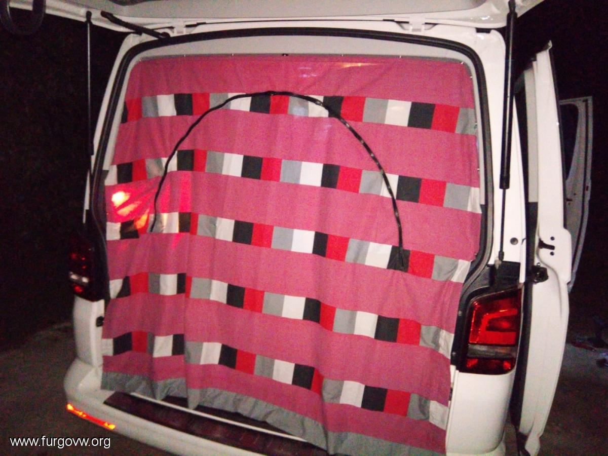

También hicimos una posterior que da mucho juego, lo único que esa me quedó algo larga y con tanto abrir y cerrar el portón ha quedado algo trillada.
En esta la tela mosquitera esta detrás de la cremallera en "U"
