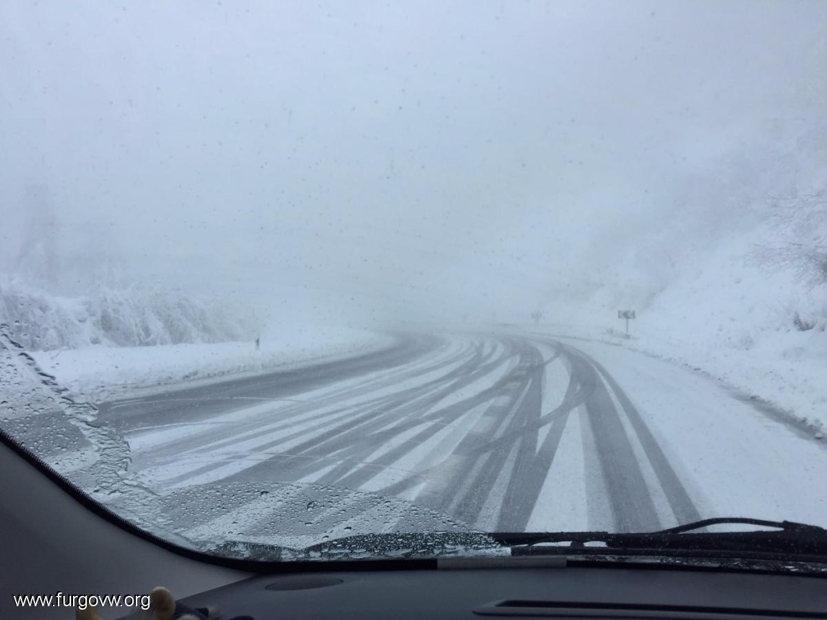

Buenas, pues yo os voy a poner un ejemplo de este mismo fin de semana.
Así se nos puso en 2 minutos la carretera el sábado, subiendo el puerto de Azazeta en Alava. No es la primera vez que nos pasa, pero anteriormente con el coche montaba unas Michelin Crossclimate y subíamos perfectamente.
En esta ocasión, con la furgo, que trae una michelin normales de verano y que todavía no hemos cambiado, nos tuvimos que salir de la rodada para esquivar un coche que se paró a un lado y nos quedamos trincados. Al intentar salir nada de nada, ni en primera ni en segunda. No hubo manera.
Cuando ya estaba para montar las cadenas pasó la quitanieves, y poco a poco y con mucho cuidado, detrás de ella, hicimos el resto del puerto.
Con las crossclimate (ya lo comenté en otro post, creo) yo noté sólo mejoría. En agua iban bien, en seco también, y en frío/nieve/hielo muy-muy bien. Todo esto, dentro de unos márgenes, claro está.
Evidentemente serán peores en agua que unas de agua, serán peores a altas temperaturas que unas de verano y serán peores en nieve/hielo que unas de invierno puras y duras, pero esto es rozando los límites de utilización. Yo voy bastante tranquilo con la furgo y ya digo que, a velocidades legales, sólo he notado mejoría. Igual sí que subió ligeramente el consumo y eran algo más ruidosas, pero nada comparable a la seguridad que transmitían.
