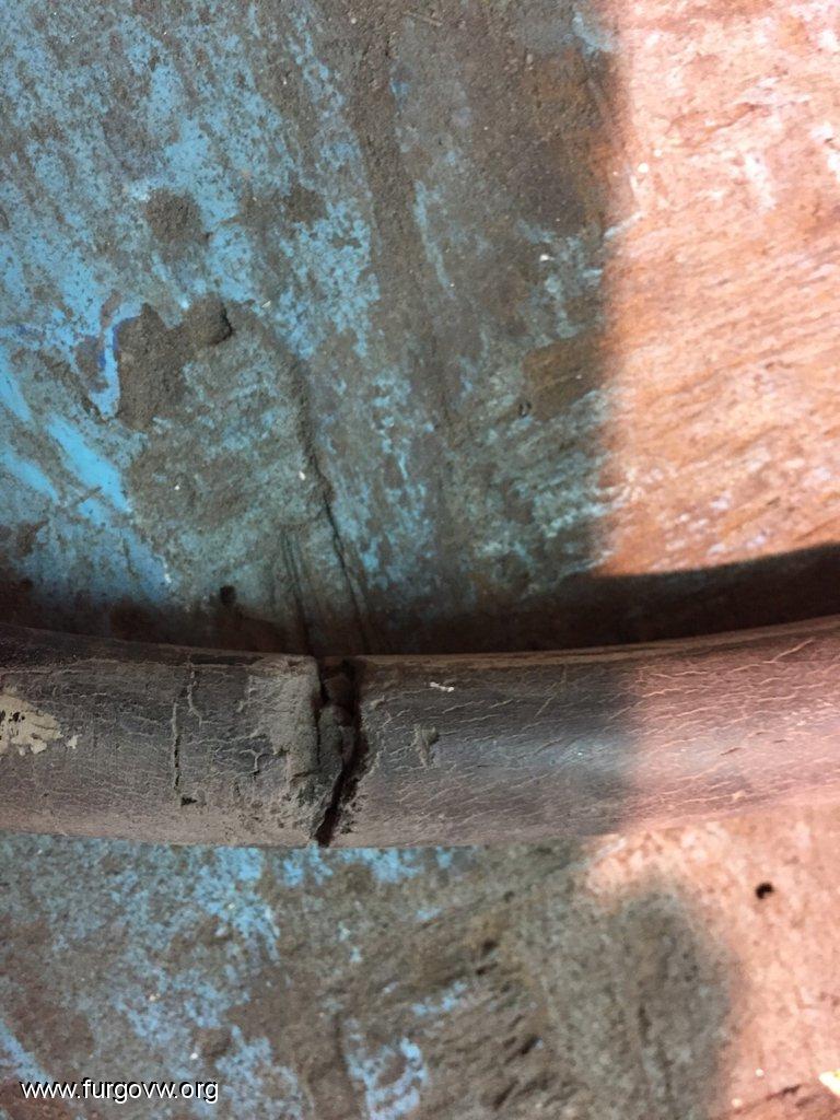

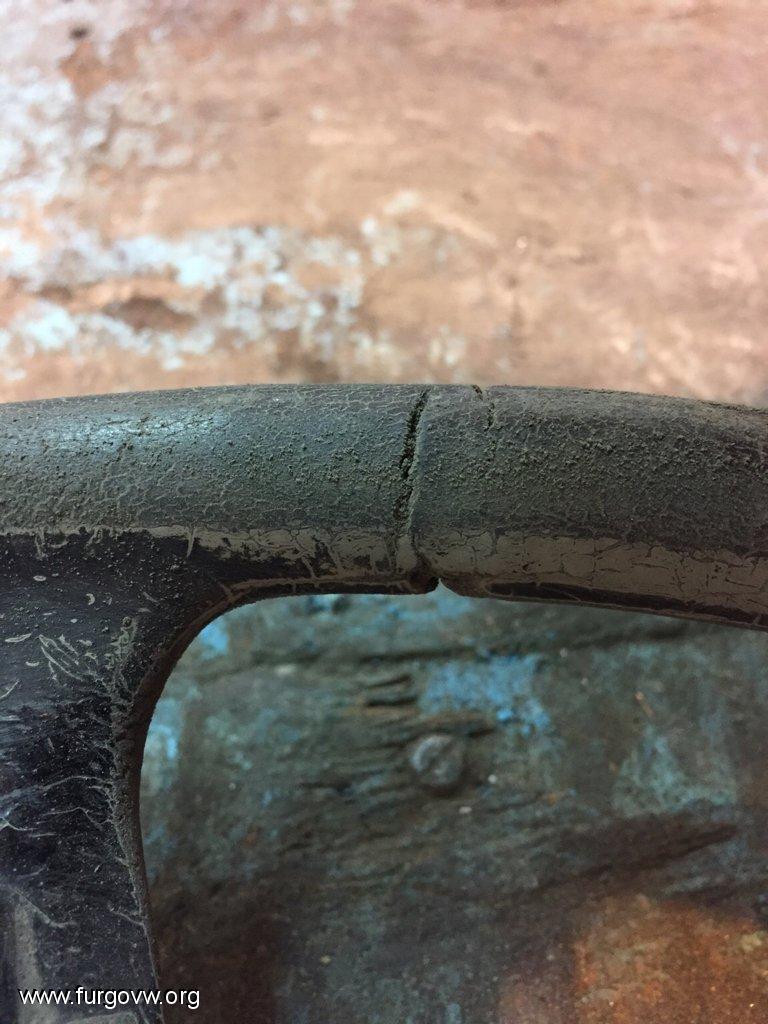

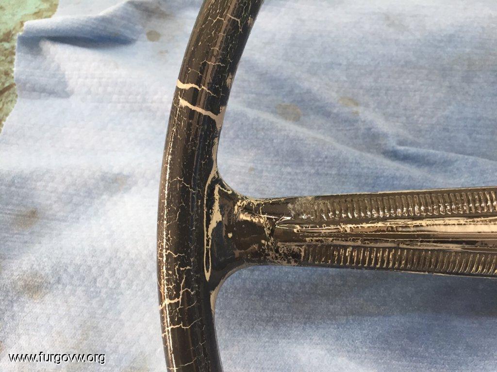

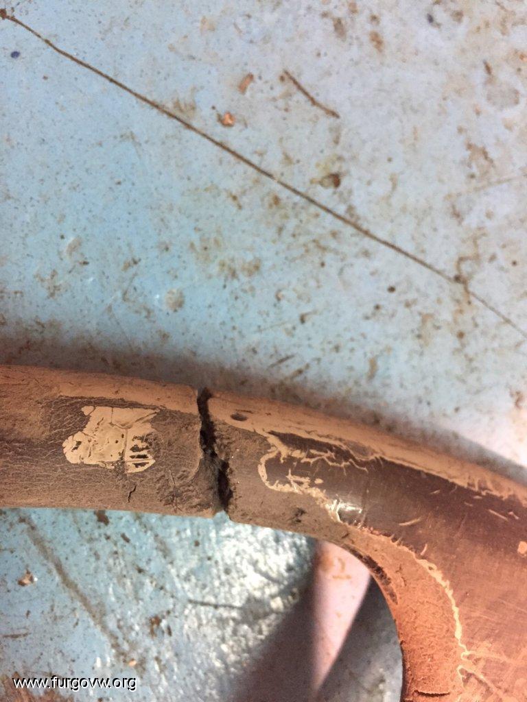

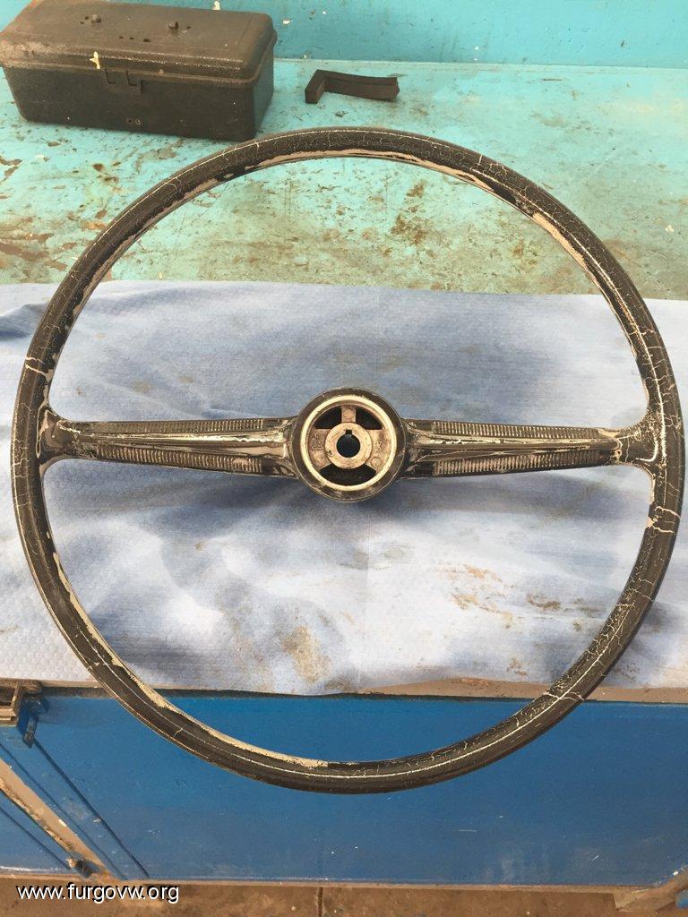

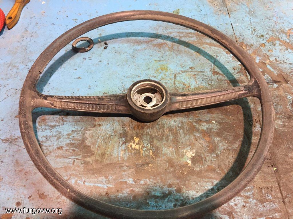

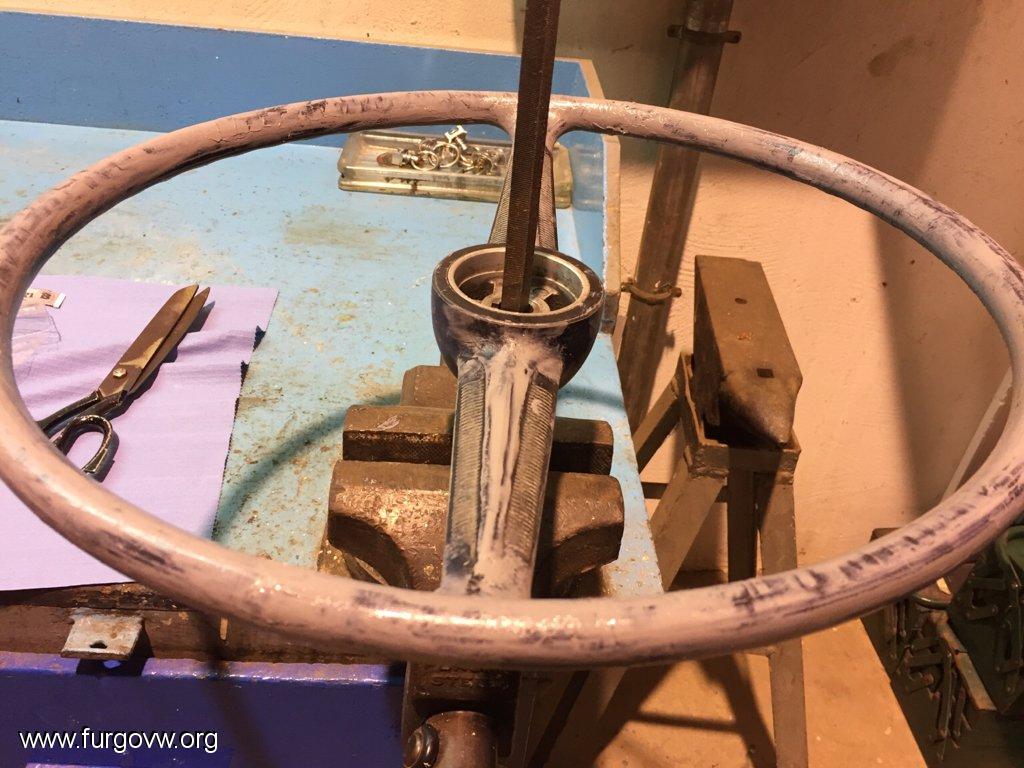

Hola, traslado este tema por si alguno quisiera restaurar su volante. Decir que es muy sencillo con calma y limpieza y mucha lija pero suavita queda el volante como nuevo.
He usado Nural 21, abriendo un poco las grietas mas gruesas y luego las pequeñas con mucha paciencia, el resultado en directo es muy bueno, de hecho creo que lo dejare así voy a barnizarlo y que se vean las señas de la edad  .meparto
Empieza la aventura!!

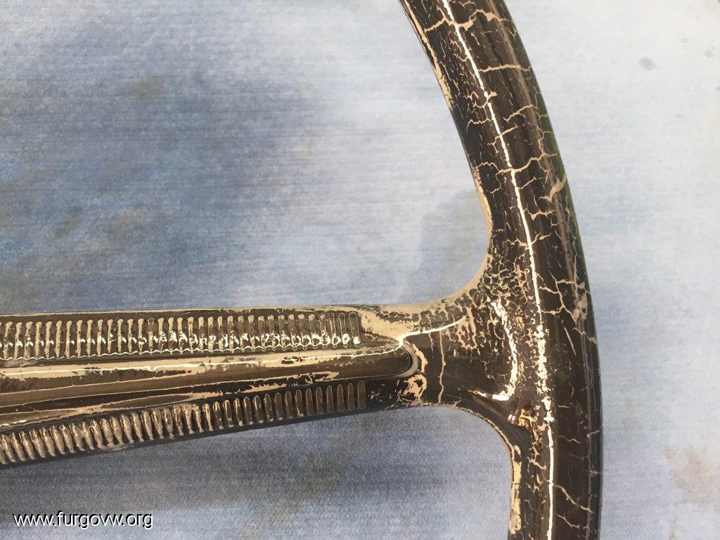

Raul_VWT1
[IMG]

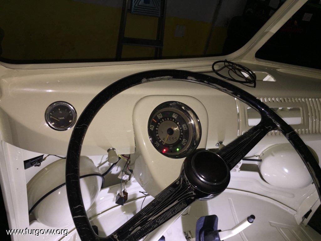

En la calle se apreciará mejor pero la combinación es brutal, y la patina antigua es la caña le da caracter!!
Nyru
Estoy contigo,dejandolo con ese toque "vintage" queda súper bien,para mi le da mas carácter que si estuviera pintado entero.
