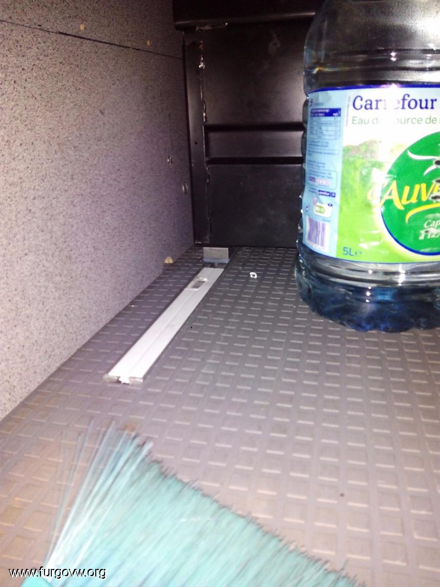

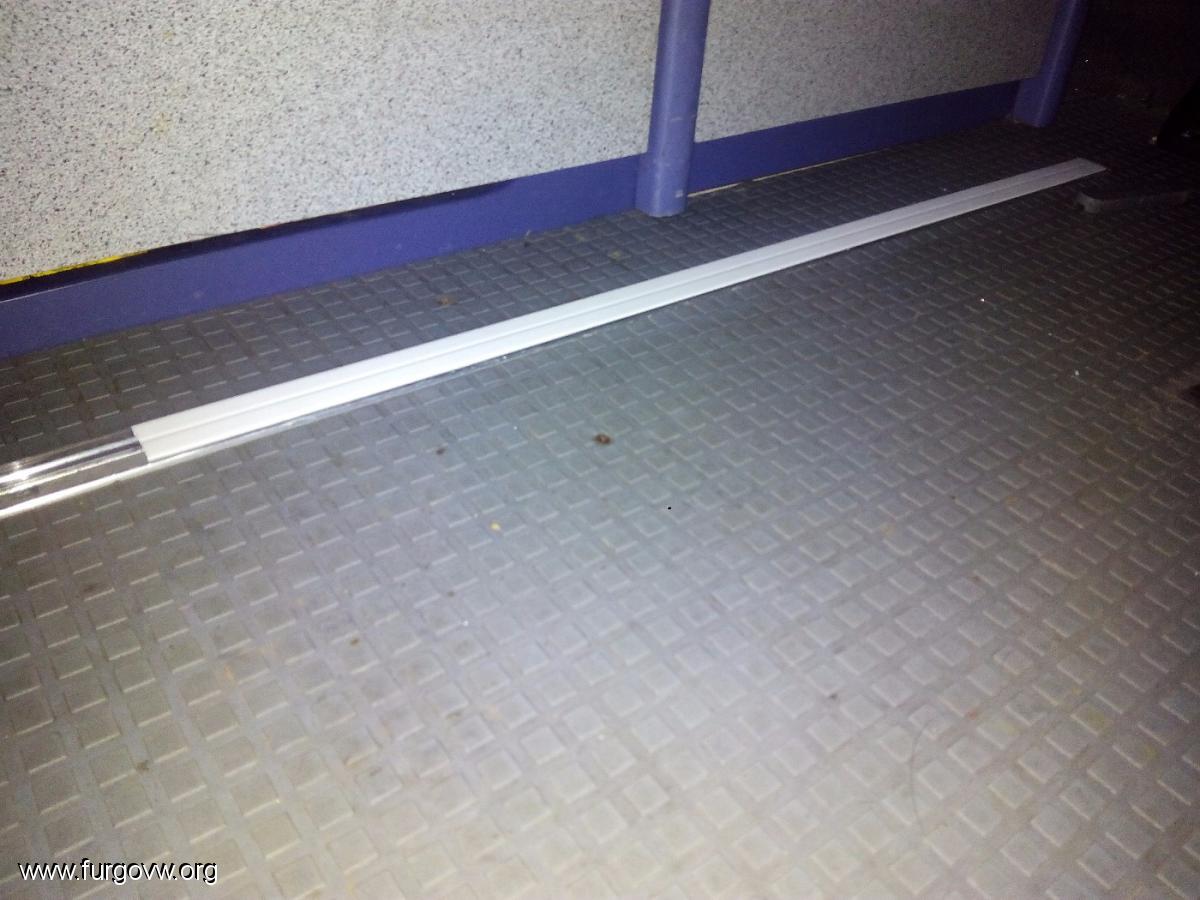

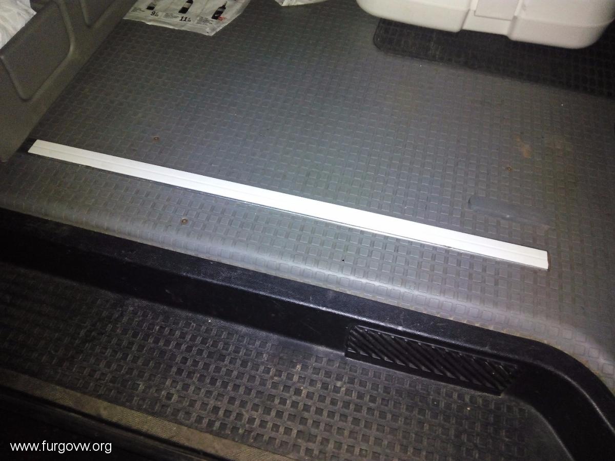

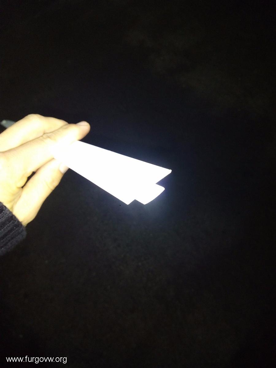

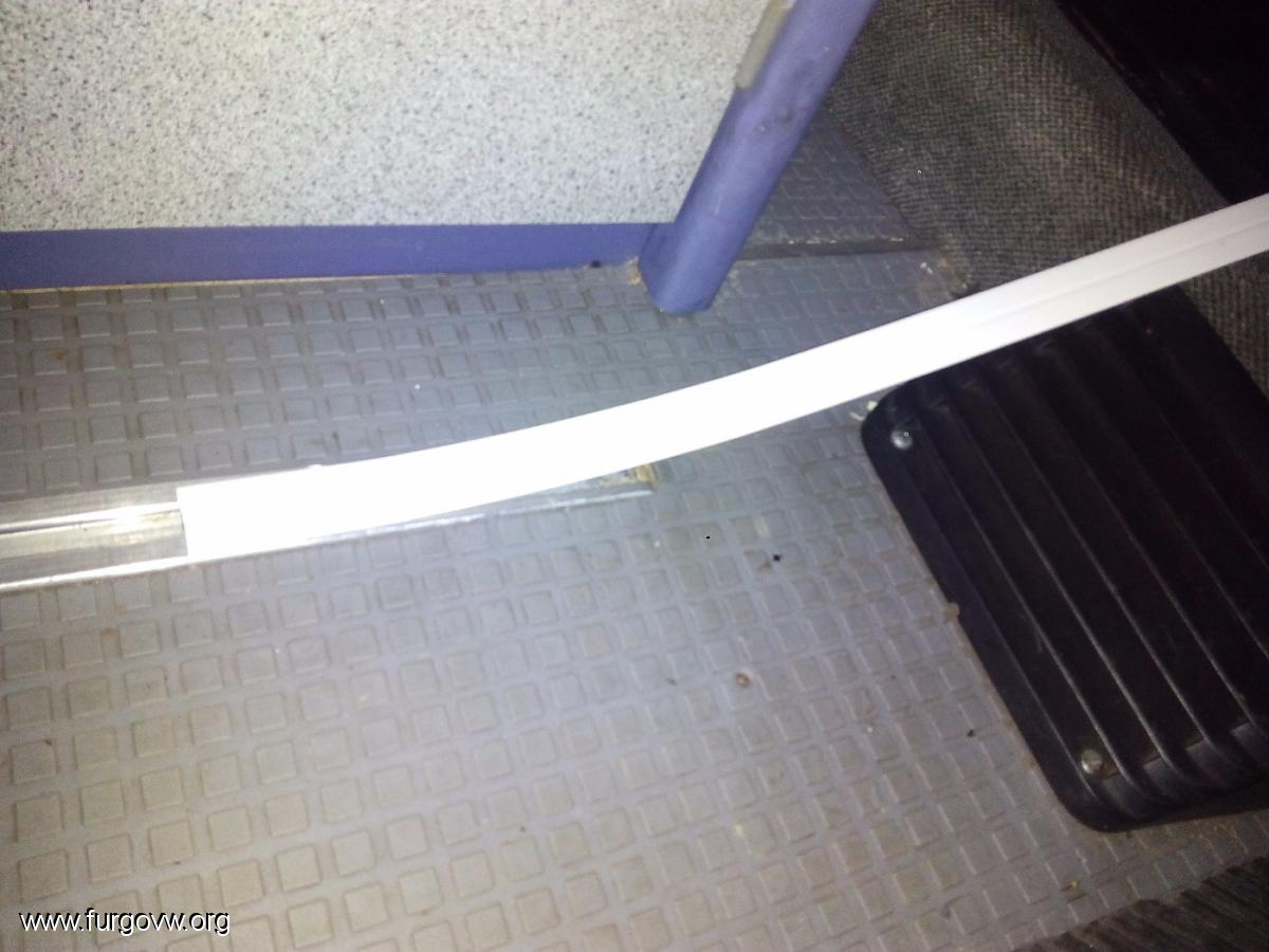

Hola,
Yo tengo el mismo sistema que para el toldo hecho con el tarp del Decathlon. Un cordon cosido en los extremos de la funda Thais que paso por la guia que tengo a cada lado de la furgo y luego levanto el techo. Bastante sencillo incluso para una sola persona.
Tengo una foto del perfil que hace de guia para la funda o para el trap, aunque no se ve muy bien.

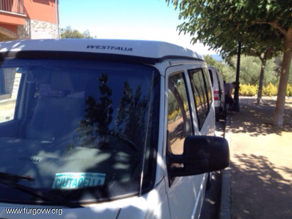

jaizkibel10
No sé si por donde tu vives hay cerca un "Brico Depot", yo allí por 12€ he comprado dos bolsas con varios pulpos de diferentes longitudes. De todas formas en grandes superficies tipo "Leroy, Bauhaus o Bricomart" venderán paquetes de pulpos.
Ato la funda a retrovisores, vivos de chapa por la parte inferior, portón, donde puedo y me va de lujo, parece un paquete.
El único pero es la zona de la puerta que o no la atas, o si atas solo puedes abrirla en mi caso hasta la mitad. Por lo que la ato antes de irme a dormir.
No sé si se apreciarán los pulpos en la foto que te cuelgo.
No se aprecia mucho en las fotos.
