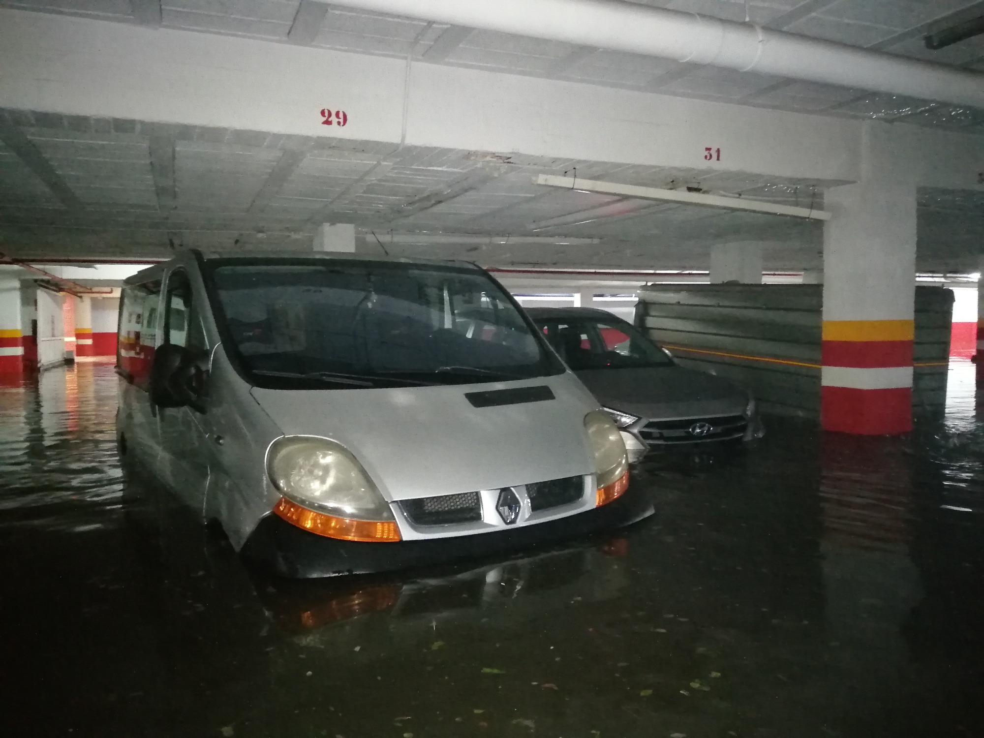

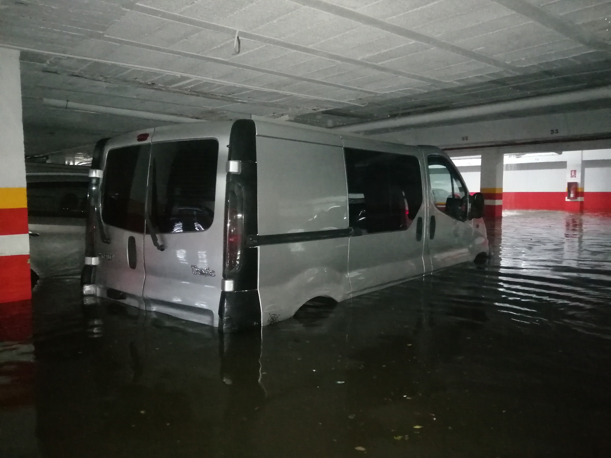

Malas noticias para mi carriña!!!  .llorando  .llorando  .llorando
La Dana me la ha metido en remojo como a los garbanzos!! .llorando .llorando
Parece ser que el motor no lo ha cubierto, pero la camperización...🤦‍♂️🤦‍♂️🤦‍♂️
Ya estoy mirando cómo rehacerla y con qué tipo de maderas y forma....
Menos mal que está homologada...
Y menos mal que este año me dio por ampliar el seguro cubriendo también los desastres naturales. Ya está abierto el expediente en la compañía. A la espera de que venga el perito....
Cayó tanta agua de golpe, que no me dio tiempo a sacarla del garage, ya que estaba sacando el agua de dentro de mi casa... 🤦‍♂️🤦‍♂️
