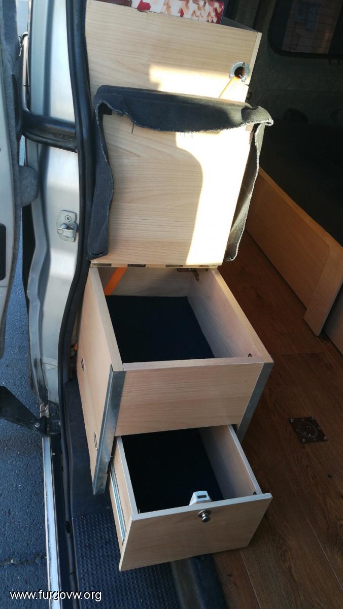

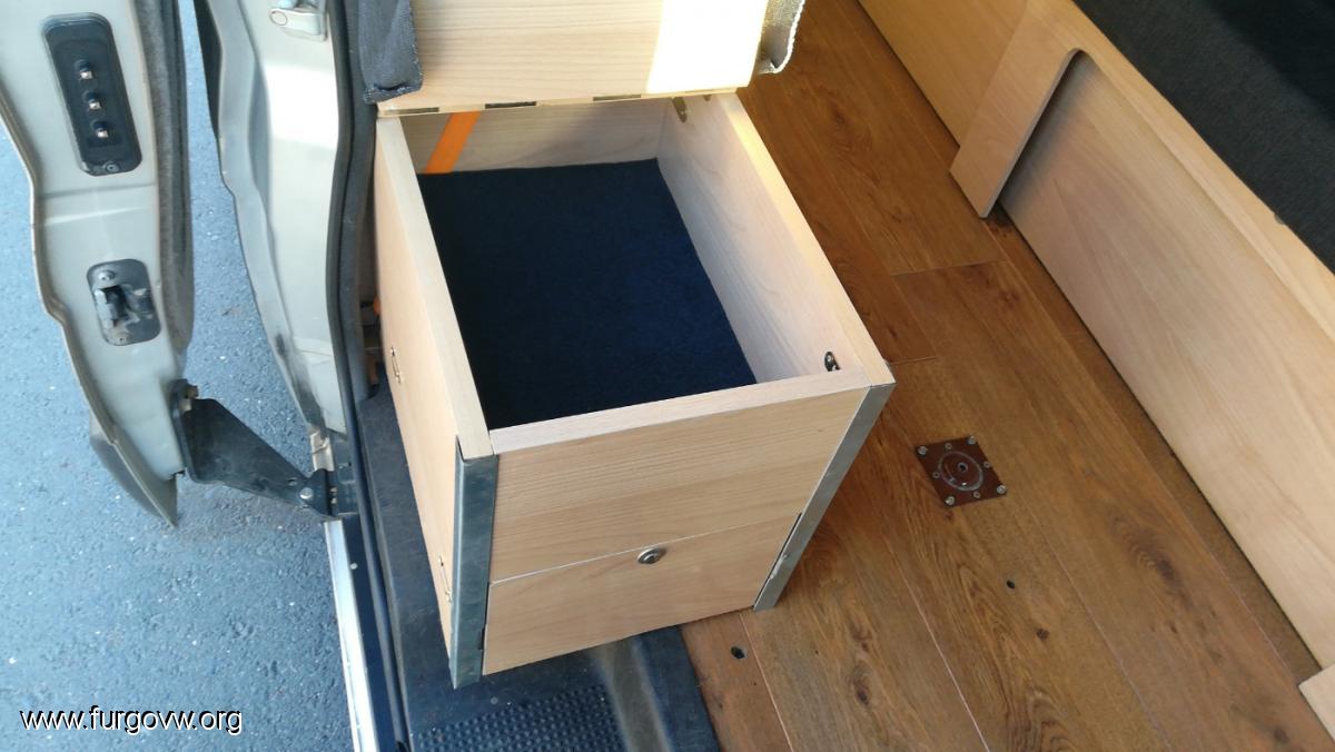

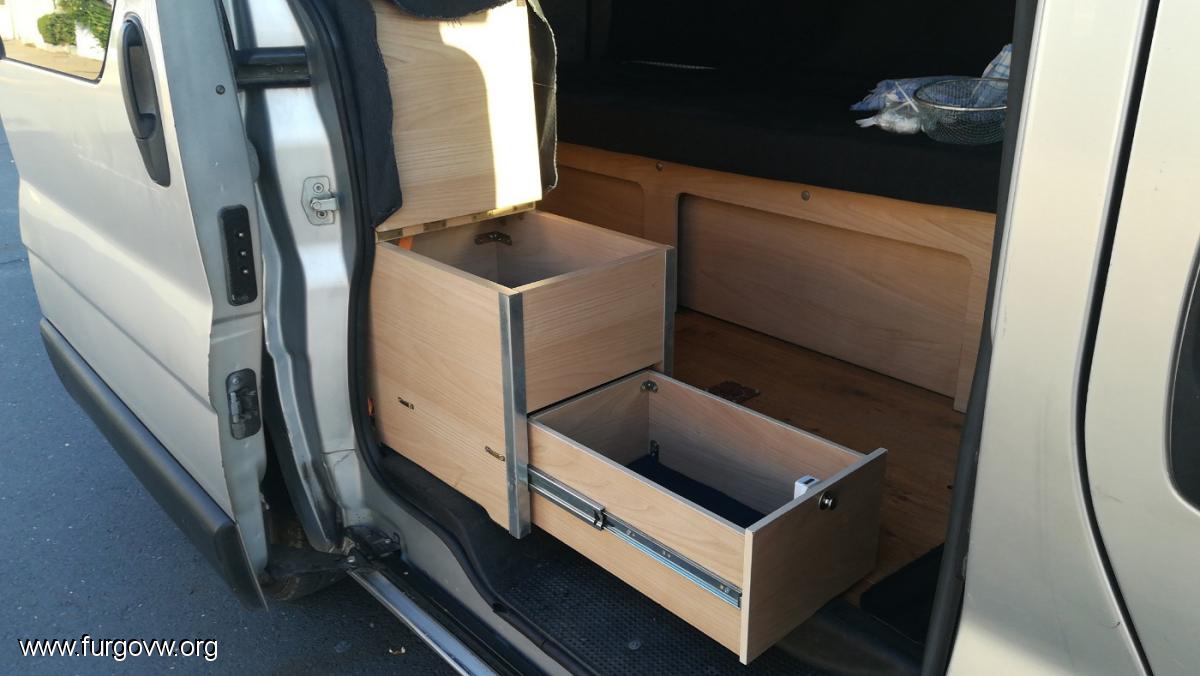

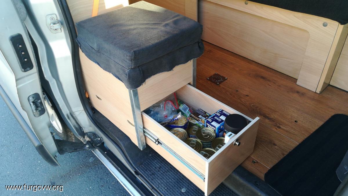

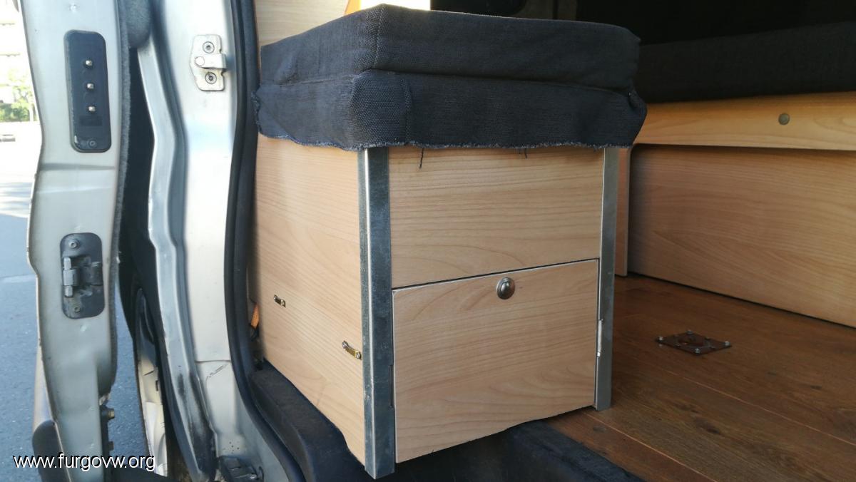

Empiezo con el asiento/despensa para la comida...
Antes tenía un taper en la parte de abajo, que para poder cojer algo de dentro tenía que sacar fuera todo lo que tenía encima....    :-\
Era así....
Y ahora le he hecho un cajón en la parte de abajo y un entrepaño en la mitad para meter cosas por arriba, y está así....

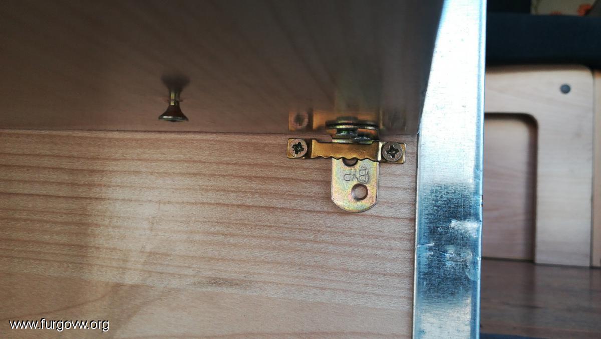

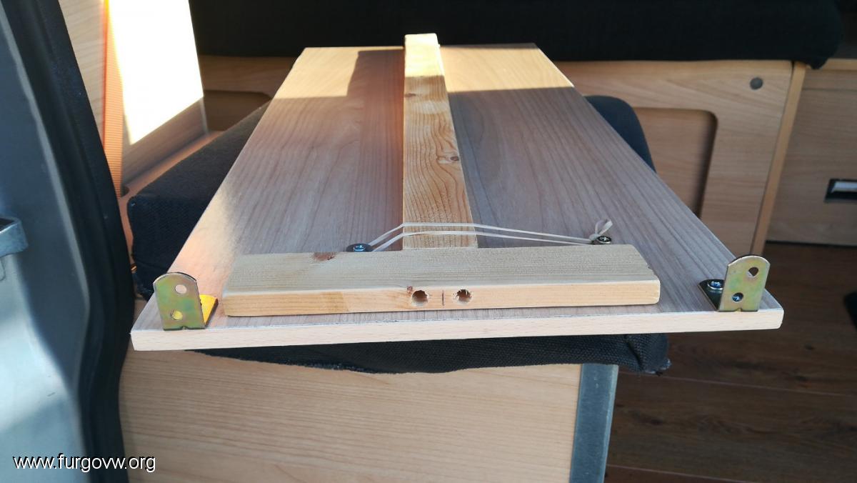

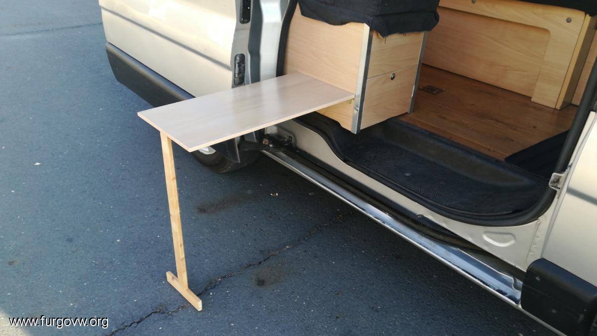

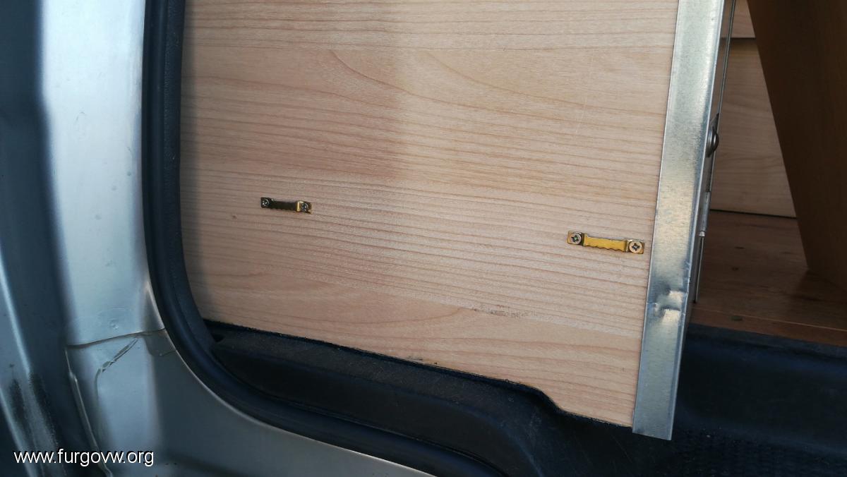

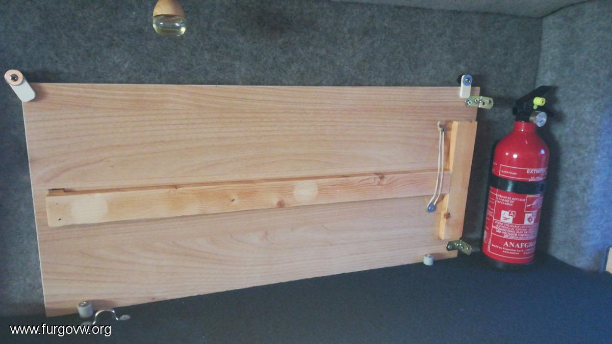

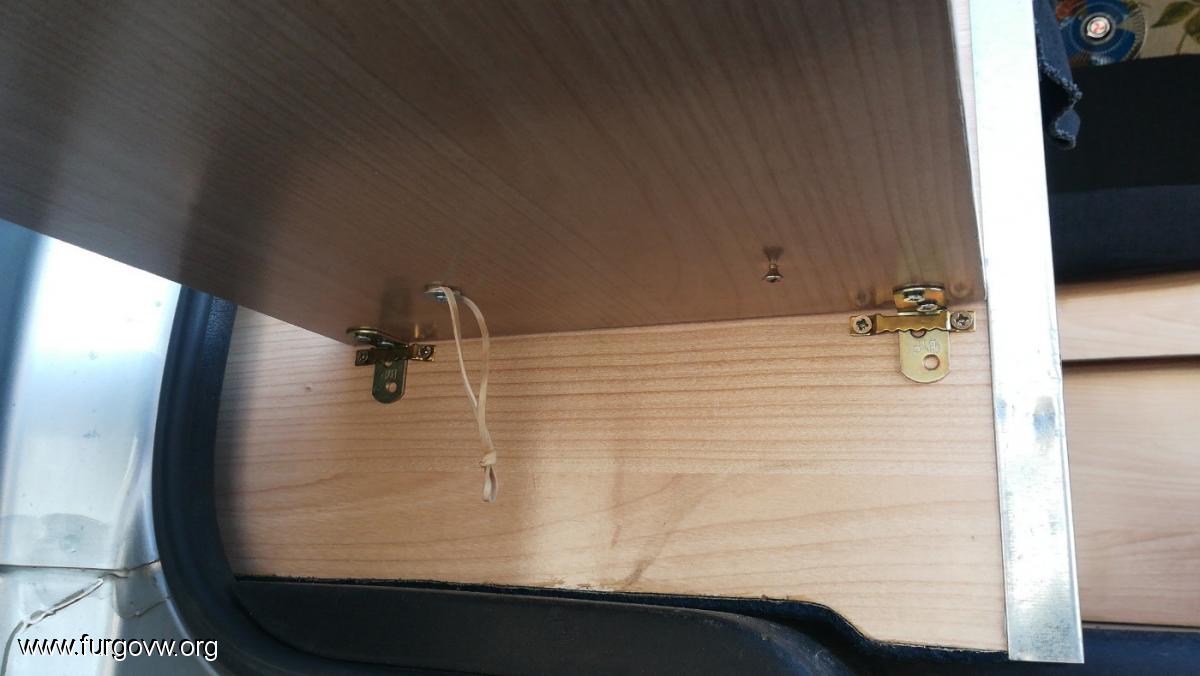

Sigo con una mesita para la cocina. A veces he llegado a sitios donde no tenía donde ponerla, y no quería hacer de comer dentro de la furgo...
En esos dos soportes va enganchada la mesa...

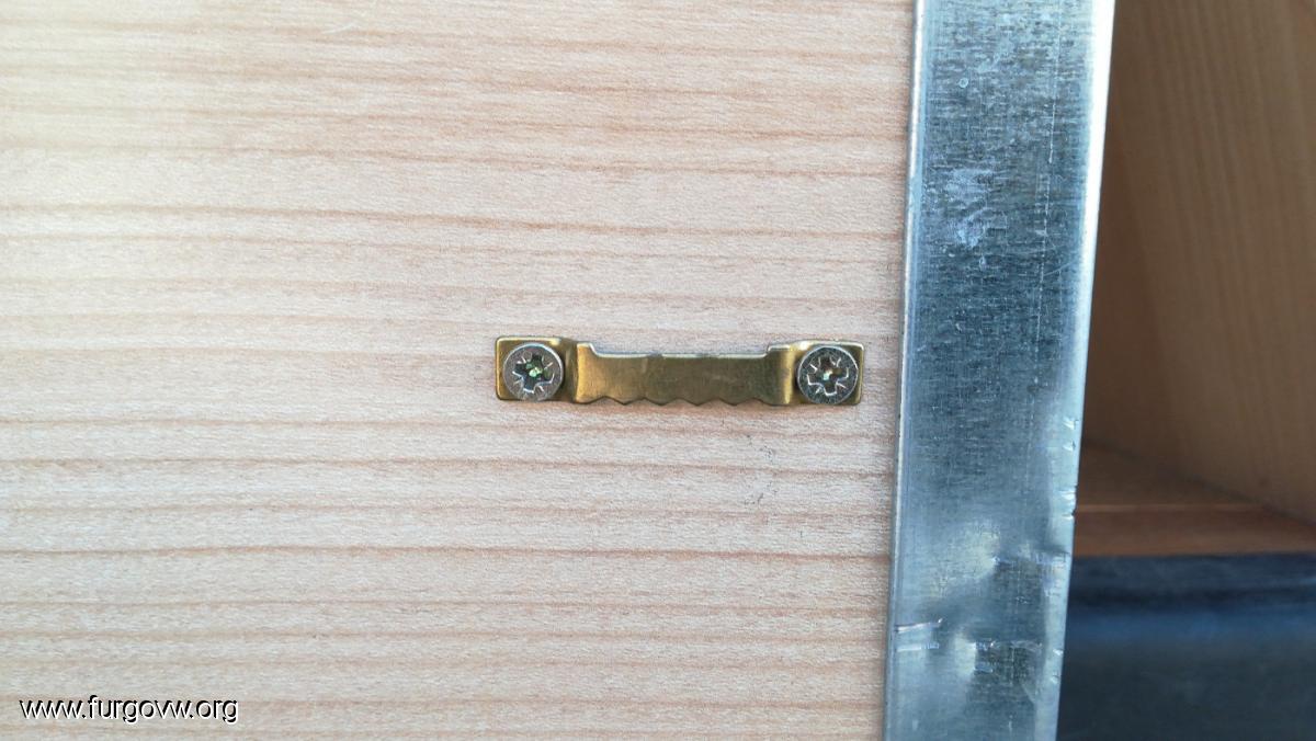

Así queda enganchada con 2 escuadras de ensamblar muebles....

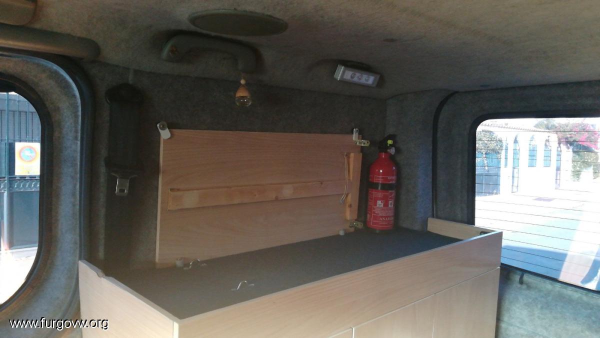

Su alojamiento es encima del mueble sujeto con unas palometas que he hecho....
El extintor también está recien puesto... :)

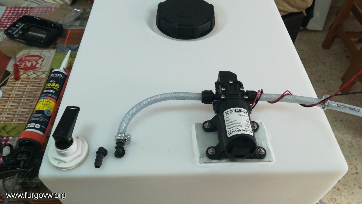

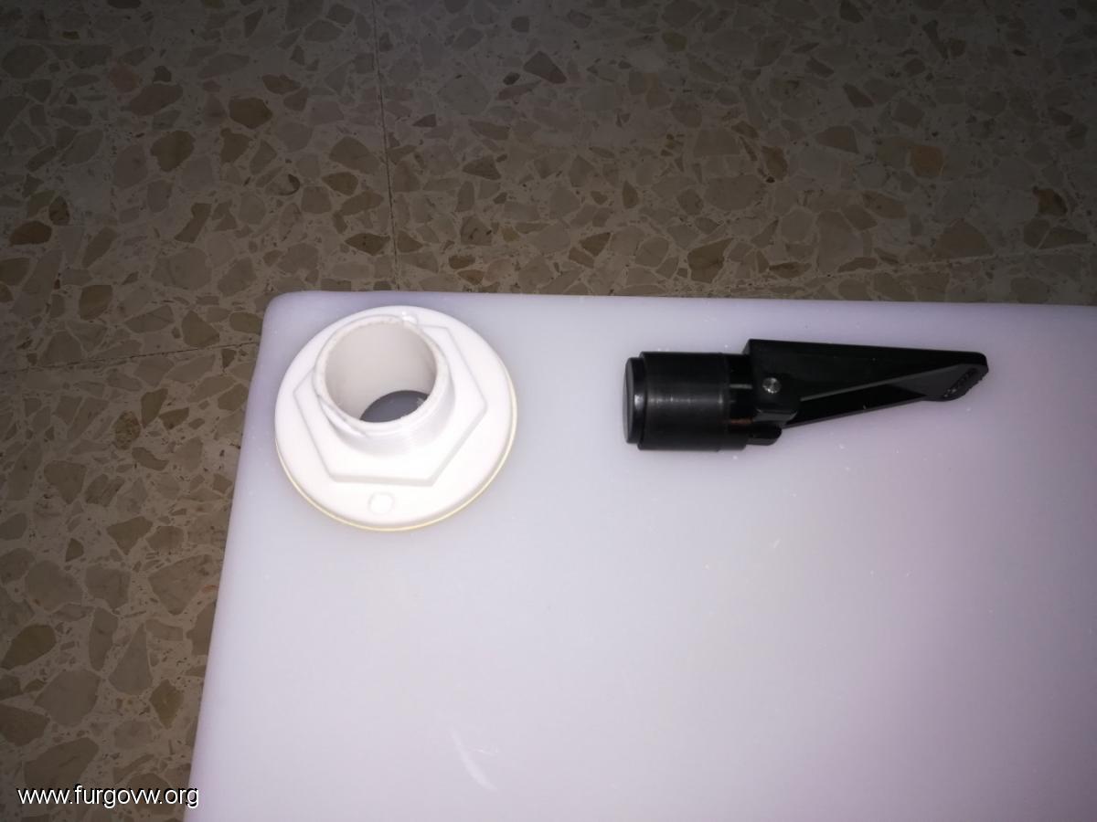

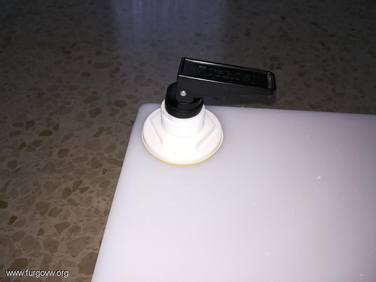

Ahora muestro lo que llevo hecho hasta ahora en el depósito. Ya pondré el resto cuando lo acabe...

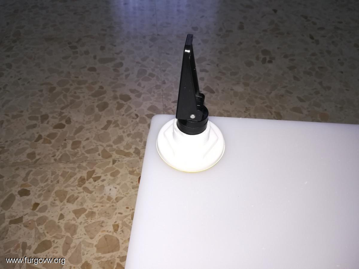

Empiezo mostrando la boca de llenado. Se cierra con un sistema a presión que lo cierra esa palometa que primero se ve abierta (vertical) y luego está cerrada (horizontal)...

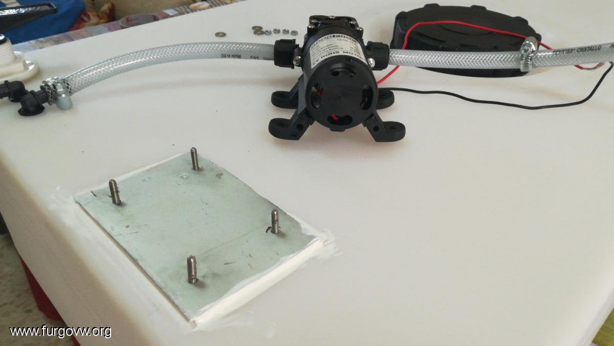

A la bomba le he hecho una base con una chapa de aluminio y 4 tornillos. Va pegado con PU Bostik (equivale al sikaflex)...
Y queda así, con el respiradero y la toma de agua para la bomba en el lado izquierdo....

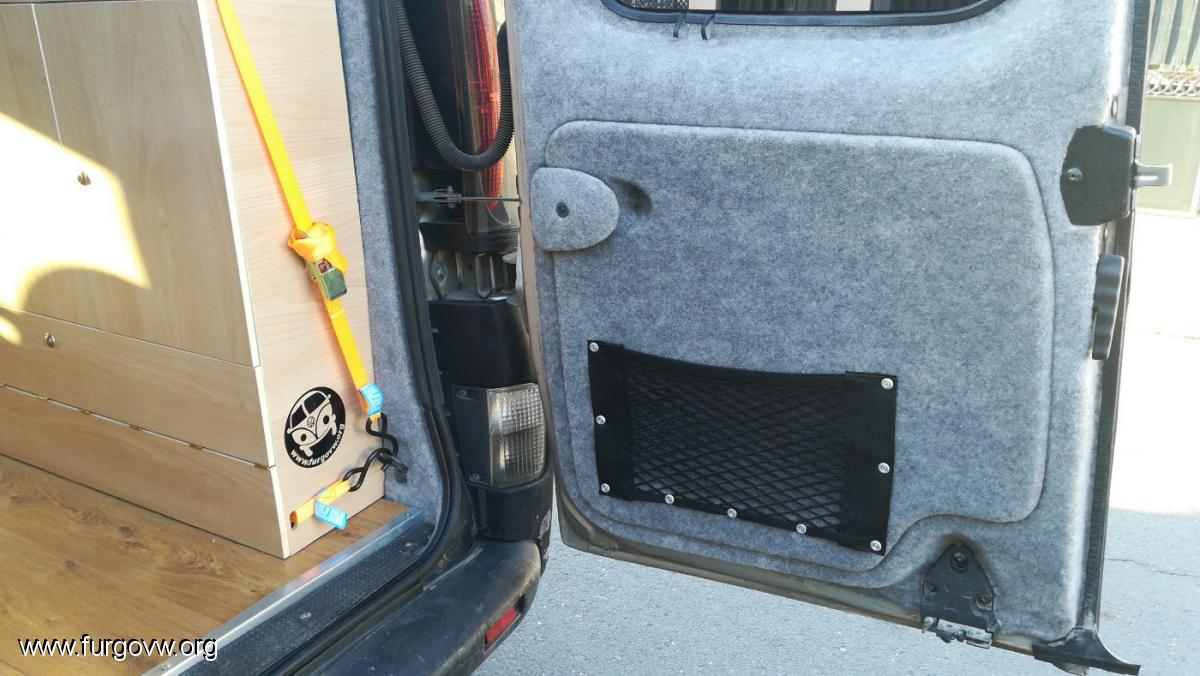

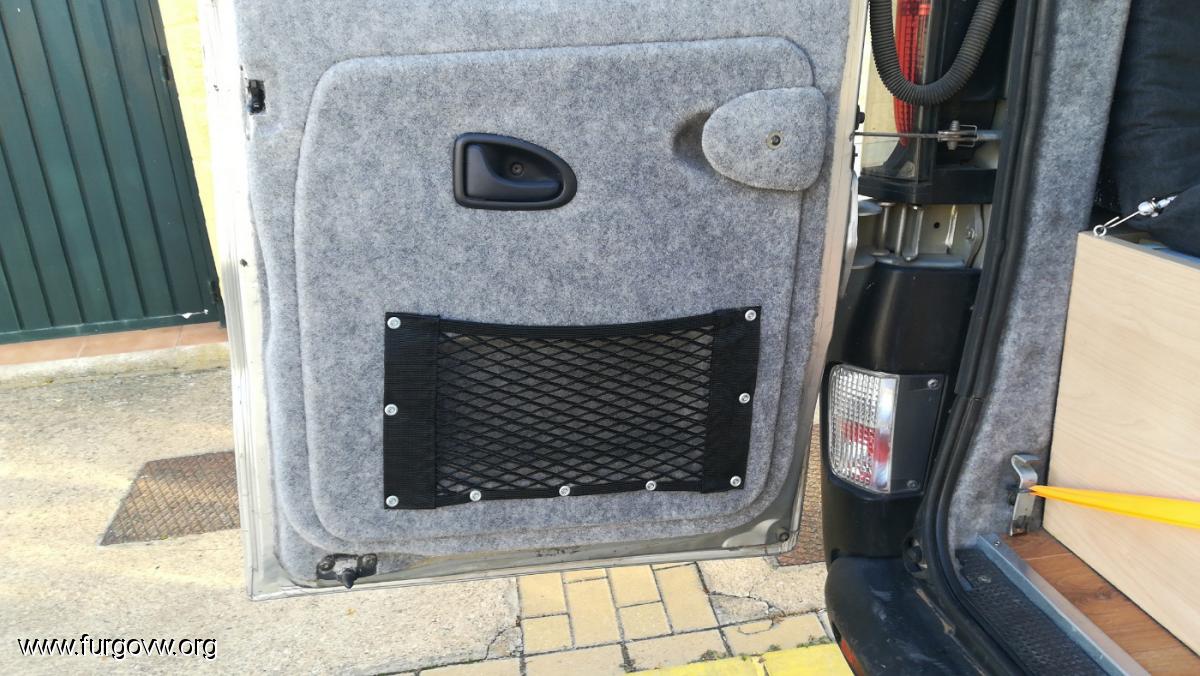

Y para acabar....2 redes elásticas para guardar cosas. Están en las puertas traseras aprovechando los huecos de los guarnecidos...
Espero que os gusten los bricos...  :)

ta
Por que bomba de presión y no sumergida para el agua ?
Kiyo74
Cita de: ta en Octubre 25, 2018, 22:13:14 pm
Tengo una bomba de las que se sumergen. Pensaba comprar un presostato para que se activara la bomba al presionar el gatillo de la ducha. Pero he comprado esta bomba porque ya lleva presostato y me ha costado la mitad que el propio presostato en lulukabaraka...
ta
Ya ya , lo digo porque son más baratas , sencillas y menos consumo de agua supongo, y otra es la que llevo y no quiero otra .
Kiyo74
La verdad es que la diferencia de precio no llegó a un euro entre la sumergible y la que ves en la foto....
Y en consumo de agua, la sumergible da 7L por minuto y la de la foto da 6L por minuto....
ta
 :( cuanto ha costado ? Las sumergibles son muy baratas, simples y silenciosas , y no ocupan.
Pero sin más , era curiosidad .
Las otras las veo cuando hay varias tomas como una autocaravaba o velero .
