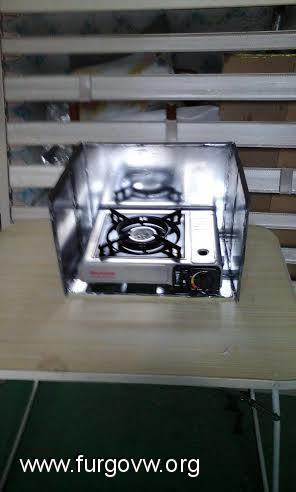

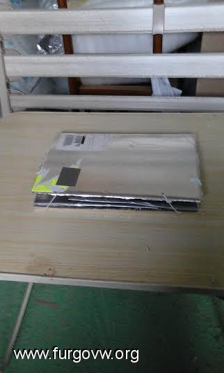

esas cajas las saque de un ambulatorio,un trozo puse encima d la nevera y le hice un cortavientos a la cocinilla,y lo guardo como carpeta, con el calor se despega un poco el aluminio, a ver si pillo mas

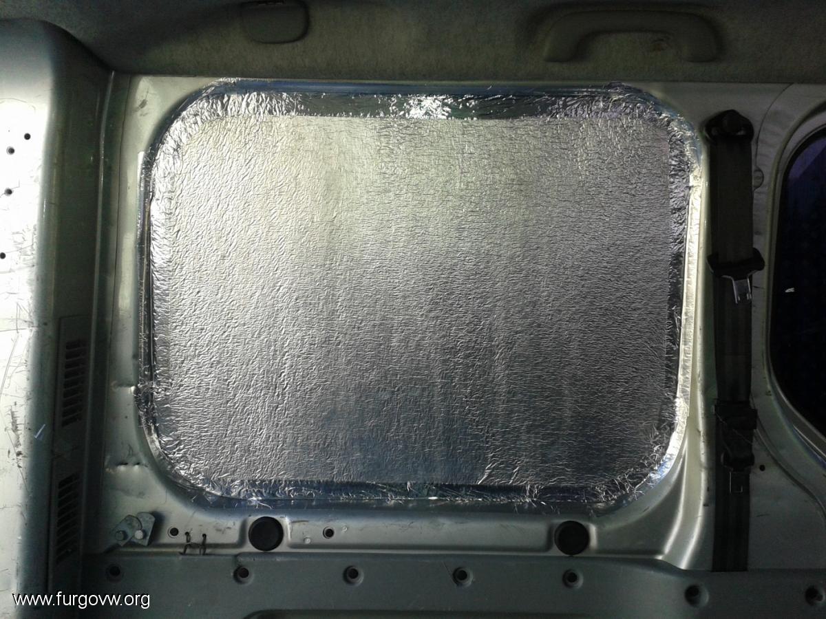

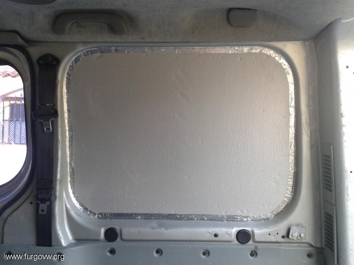

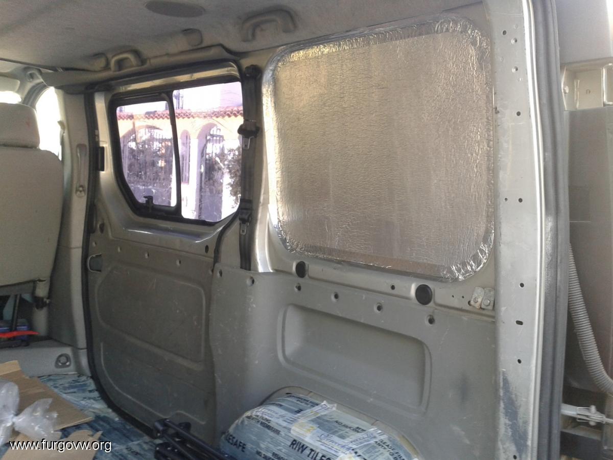

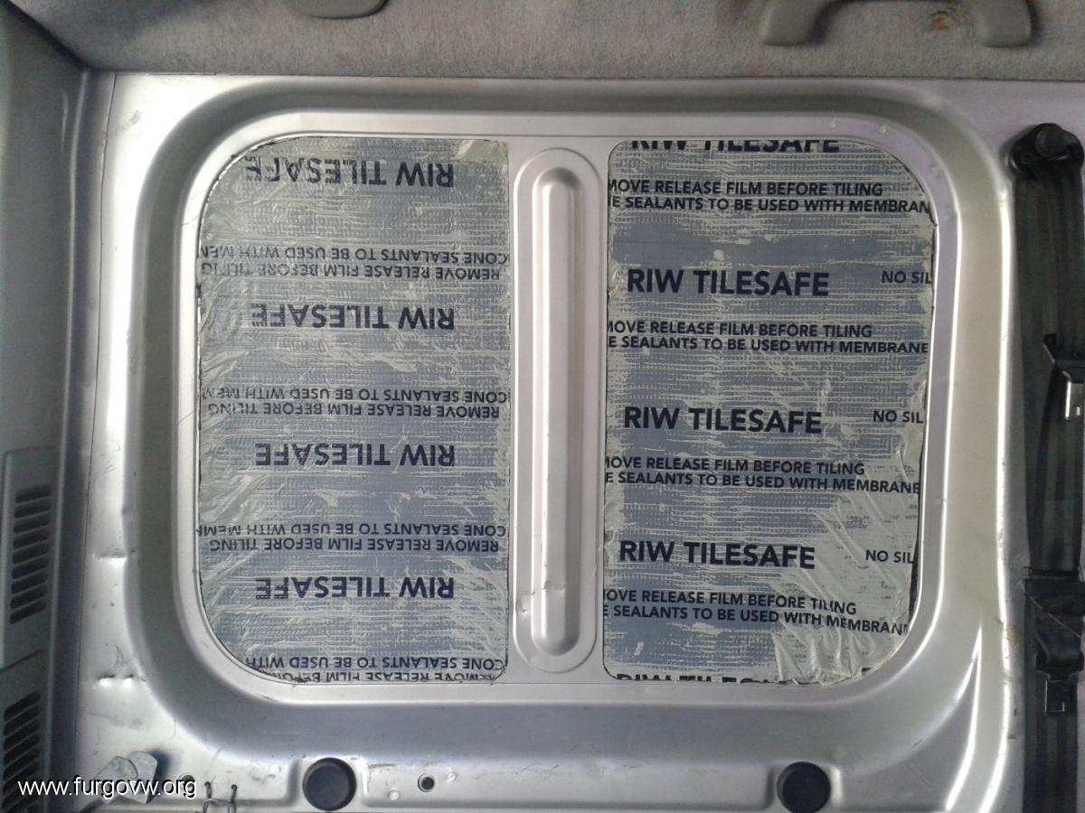

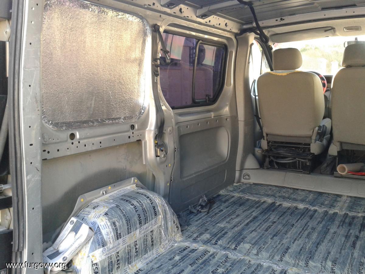

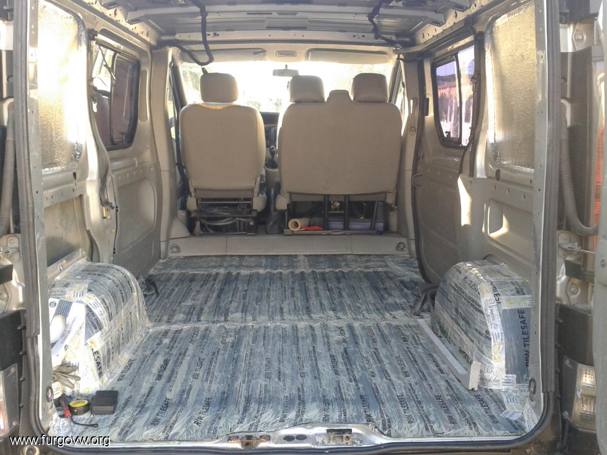

He pasao alguna fotillo al pc para dar un pequeño avance....
Tela asfáltica autoadhesiva especial para piscinas. Es la misma que puse a la expert. Me sobró y la aproveché... :P
A los laterales le he puesto un poco de tela para que no haya hueco entre el XPS y la chapa...
Después el XPS...
Y para terminar, un aislante de 3 capas del Leroy...
Lateral izquierdo....
Lateral derecho...

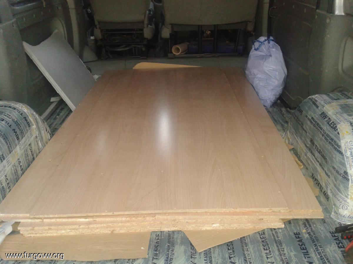

Y estos son los tableros con los que haré los muebles....
Y esto es todo amigos!!  ;)
To be continued.....

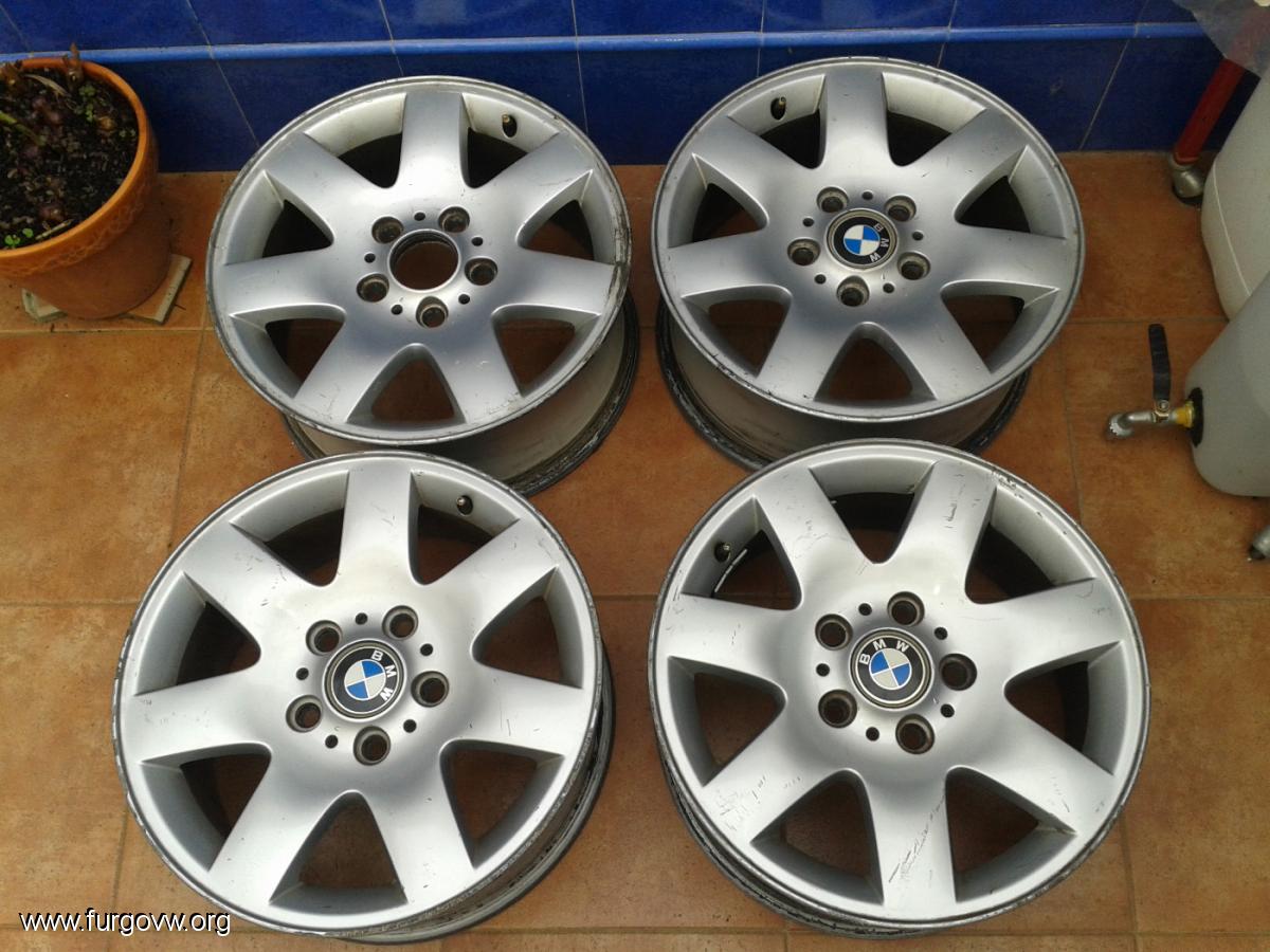

Se me habían olvidao las llantas..... :P
Las compré unos días antes que la furgo.... .meparto
También me tengo que liar con ellas para pintarlas.....
