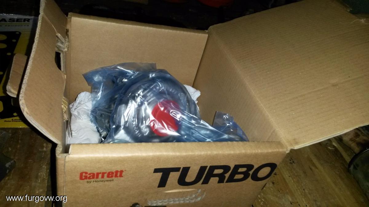

Como favor personal me lo saco un amigo con su descuento, y el garret nuevo me salió por unos 500€ Euros.No recuerdo el precio exacto porque compré varias piezas,

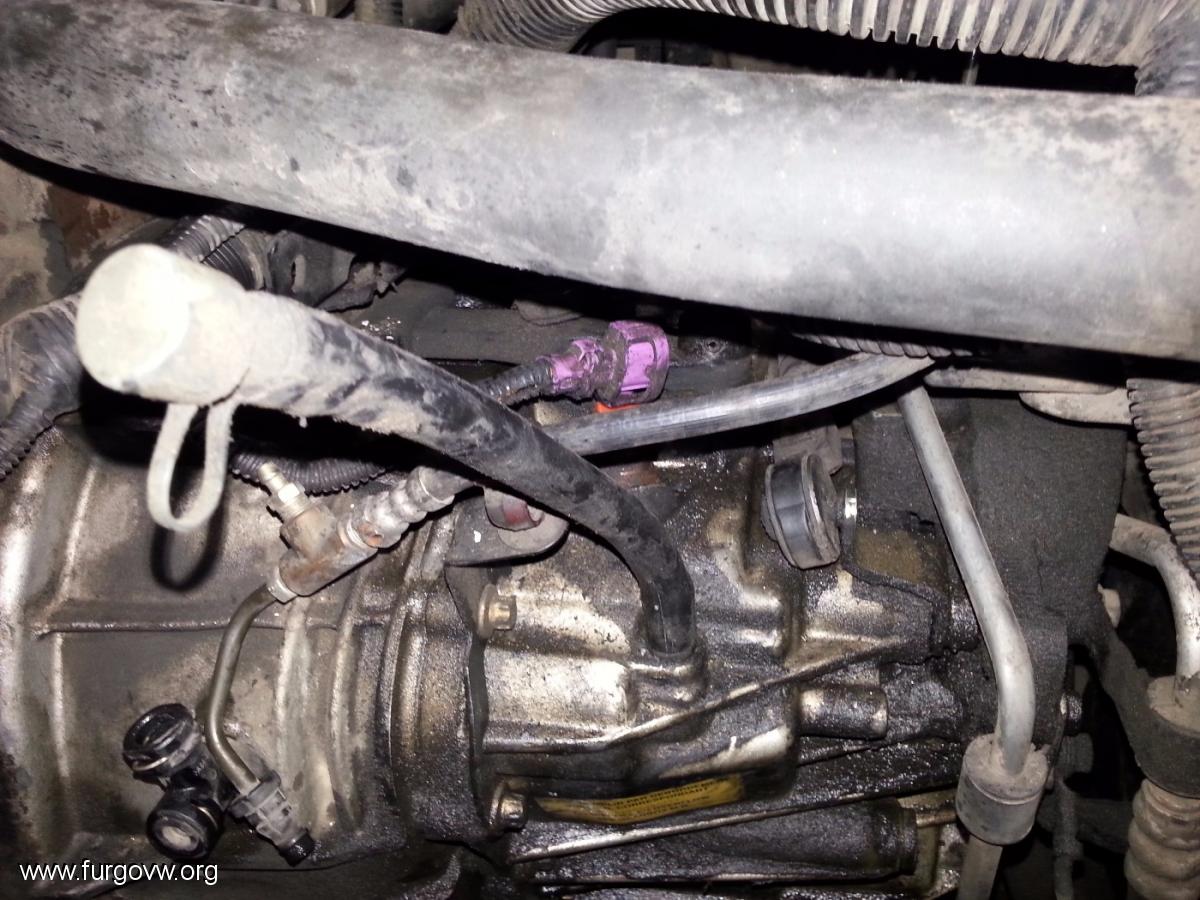

Fugas de aceite y ruido de la caja de cambios.
Solución: todos los retenes cojinetes de rodillos y rodamientos nuevos. Embrague disco,prensa y empujador hidráulico reten cigüeñal y rodamiento de apoyo del primario.

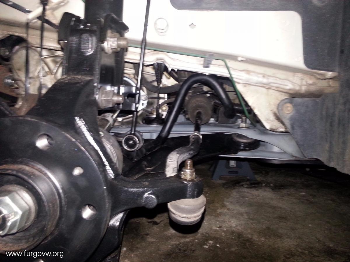

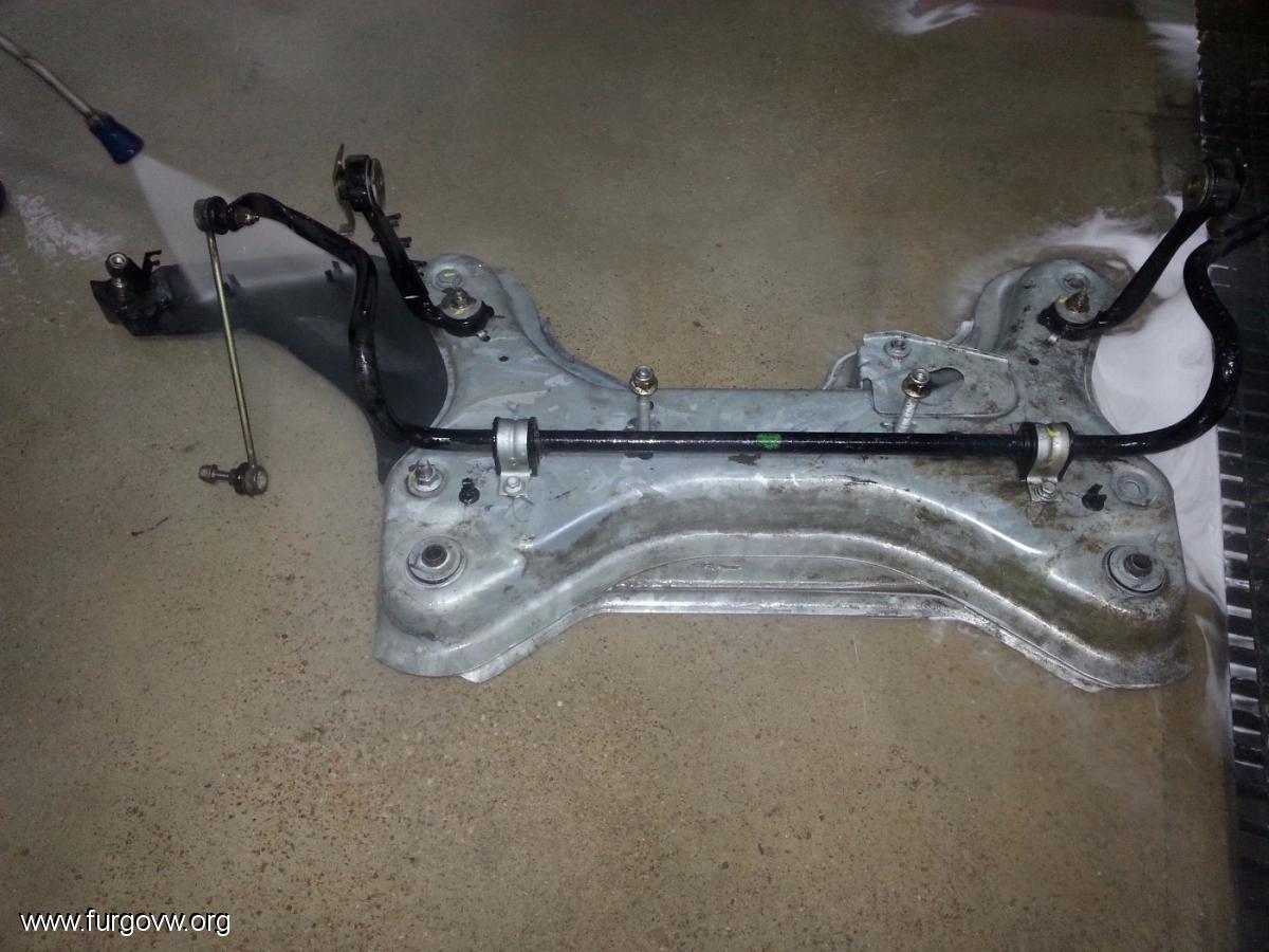

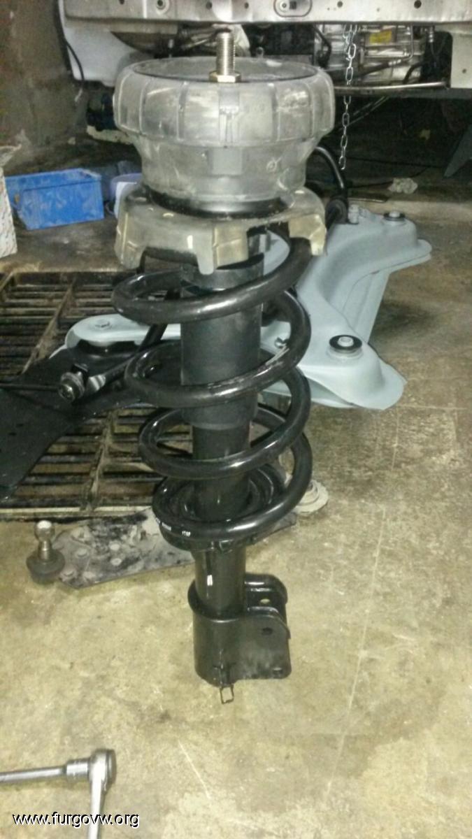

Amortiguador con fugas de aceite. y Holguras.
Solución: limpieza y pintado subchasis,sustitución de los brazos de suspensión y los 4 silentblocks del subchasis.  Sustituir muelles amortiguadores y copelas por unos Kayaba. sustituir rodamientos buje de las ruedas,sustituir rotulas de la barra de torsión.

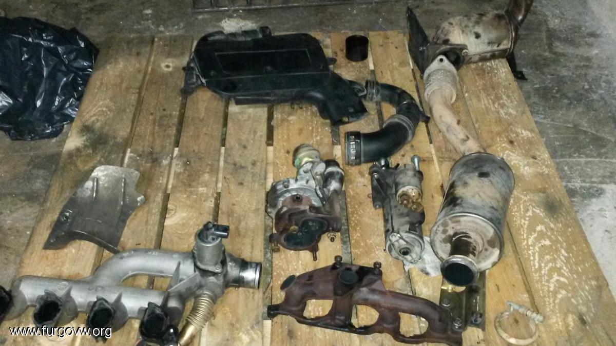

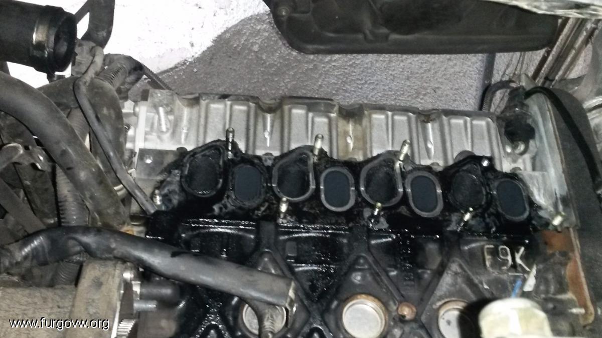

Fugas de aceite,Holguras turbo,fallo motor de arranque.
Solución: desmontar y limpiar colectores. Junta colectores,Egr, Turbo y motor de arranque nuevos.Sustituido también primer tramo escape por ruidos. Bomba de aceite del motor nueva

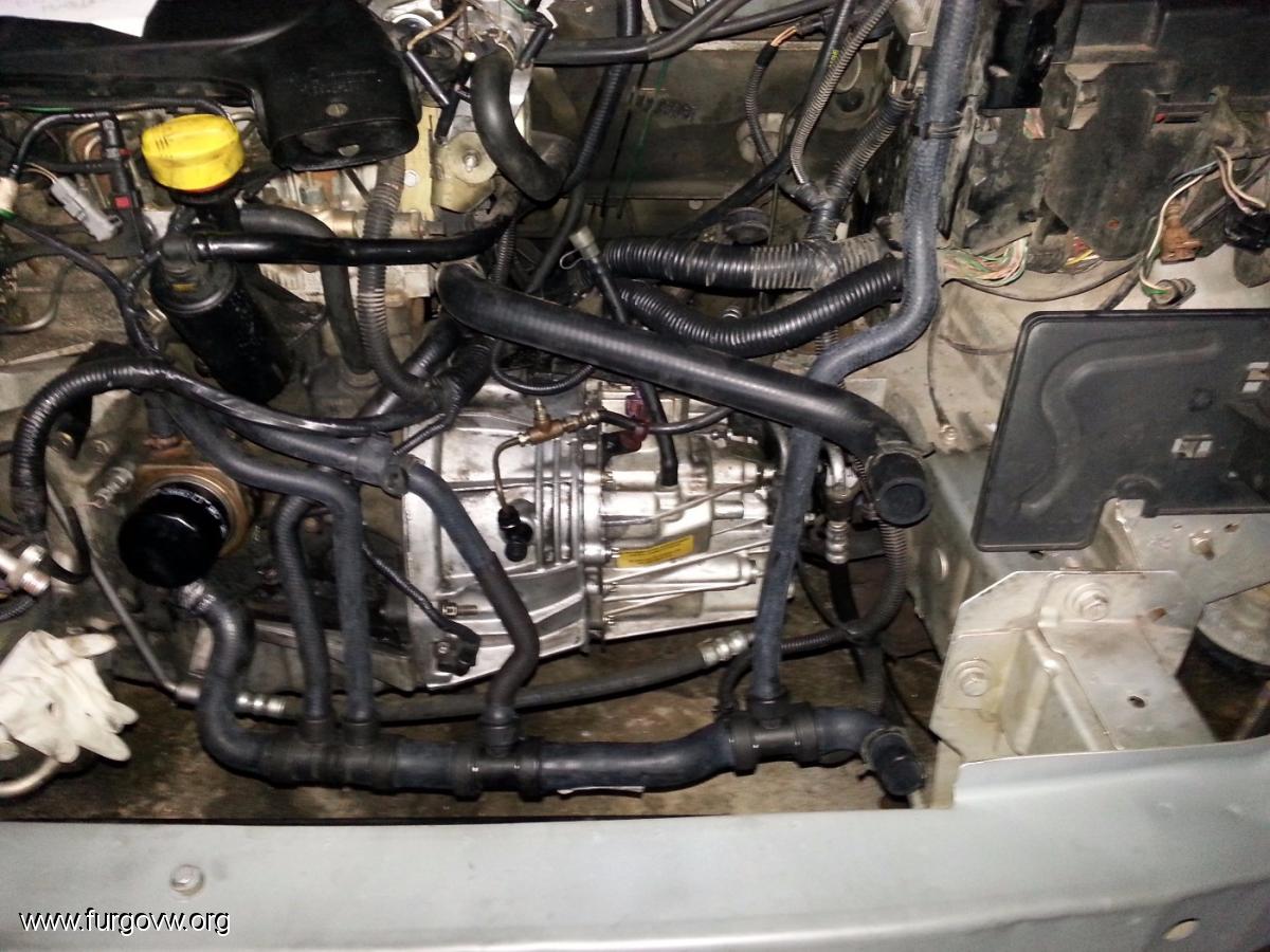

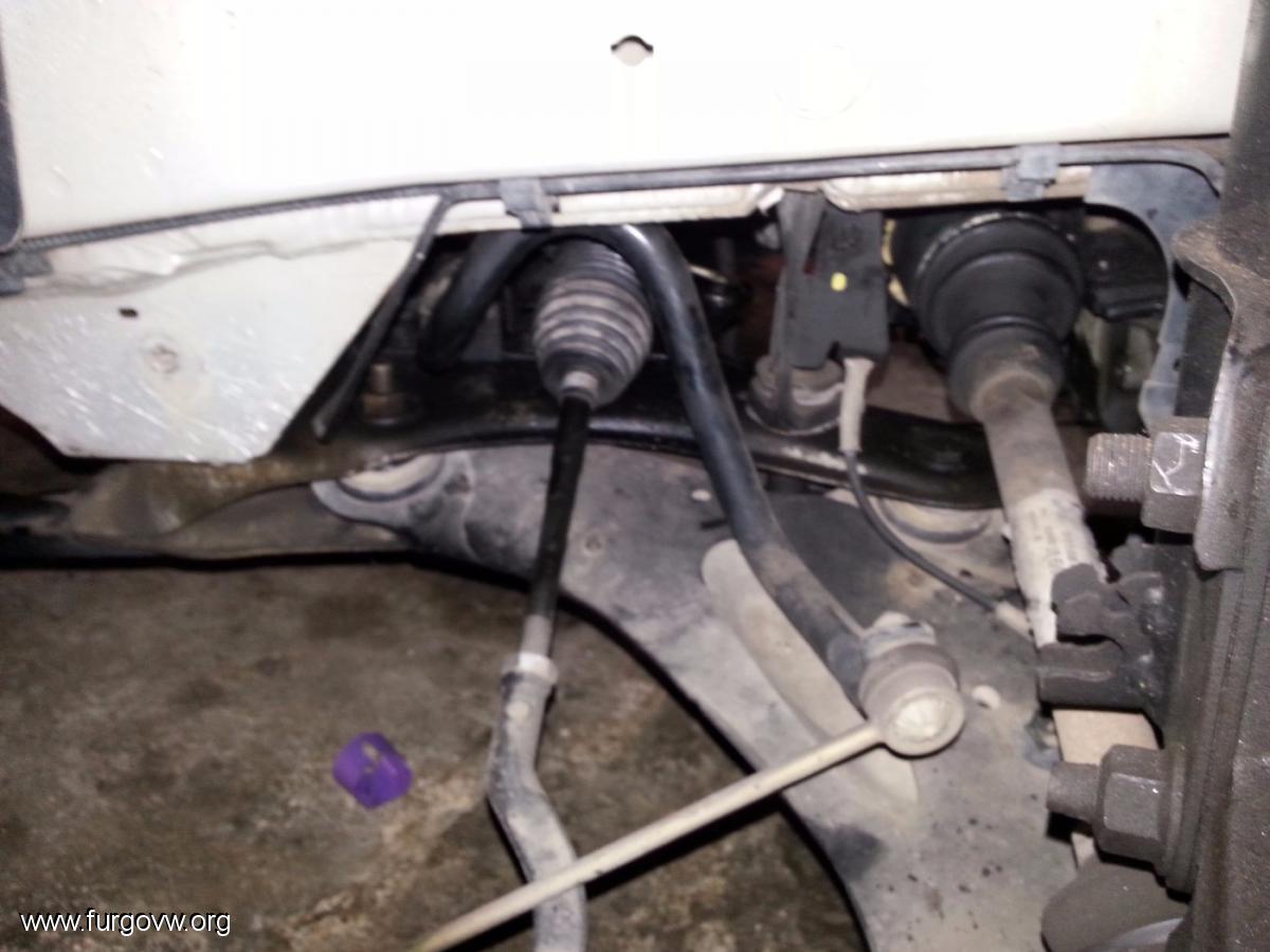

Fotos del estado actual

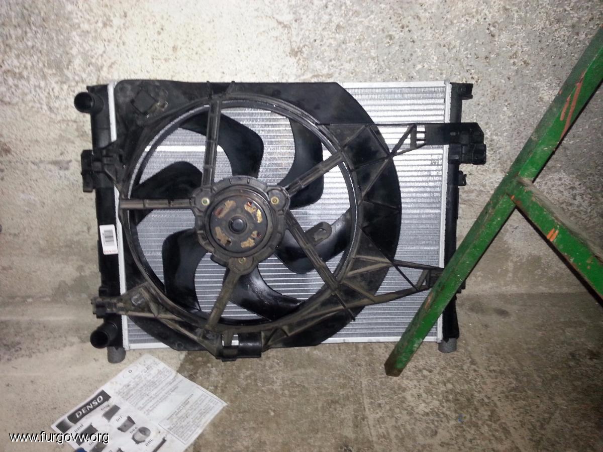

Radiador y manguitos nuevos,anticongelante orgánico de alto punto ebullición. Arboles de transmisión nuevos
