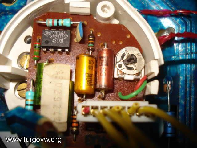

la señal de rpm se toma de la W...
seguramente en la parte trasera del relog de rpm tendrás un potenciómetro regulable, con él puedes ajustar la posición de la aguja del cuadro
a la derecha puedes ver el potenciómetro, ahí se ajusta la señal... la foto es de un relog de golf II en los cuadros de t4 o passat puede variar su localización

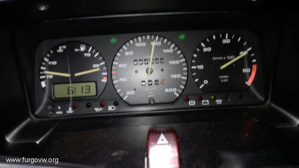

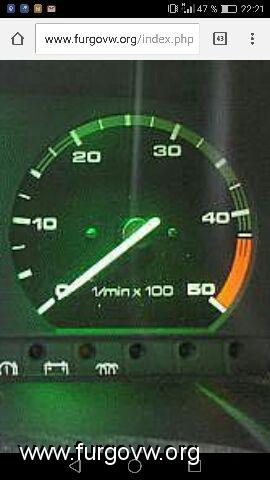

Viendo las fotos de Xirikatua y Saltabaches parece que son los números los que están desplazados.
xirikatua
En el de Saltabaches cuando la aguja esta en vertical marca 2500 pero en el mio 3000.
