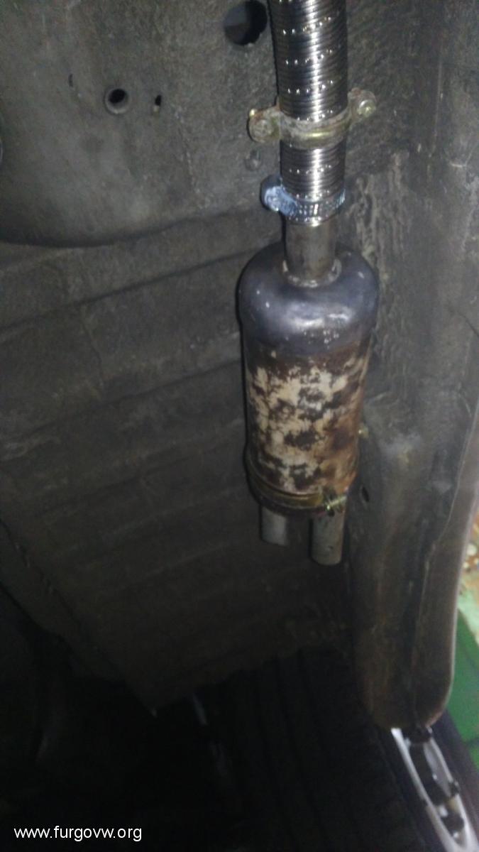

Asta que me hice del silenciador me he apañado  con el y reduce el sonido casi igual que el original
Lo hice con el silenciador de una vespino  vieja
Lo desmonte y limpie le hice otra salida de gases más y funciona estupendo
Por si la idea le sirve a alguien

Entiendo que esto es para reducir el ruido que hace la calefa fuera, y que no afecta al ruido que hace dentro, no ?

Exactamente sin el silenciador parece un reactor a punto de despegar con el puesto un pequeño silbido solamente

Pero normalmente, cuando compras una calefa te viene incluido eel silenciador de escape, no? hay otro que es opcional qu es el silenciador de admision de la combustion, pero no se si reducira mucho el ruido exterior
PukasVan
Si, siempre tiene que venir por notmativa el silenciador (si es nueva)
