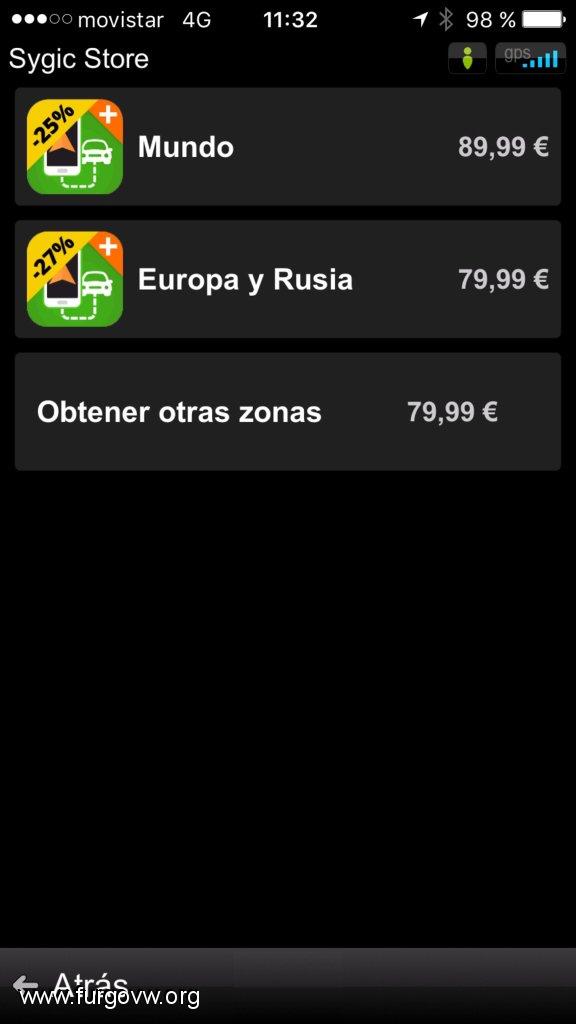

Parece que con el sygic car deberia de funcionar. Pero son la leche cuantas veces tengo que comprarles la aplicacion...
CaliT6
Esa es la cosa...si es seguro que funciona con el car navigation en el iPhone lo pago y me olvido...

Bueno 80€ de por vida no es dinero si así tienes un GPS y se ve en la pantalla...
