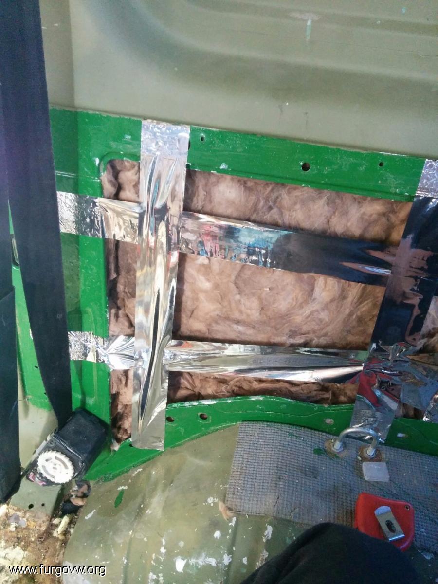

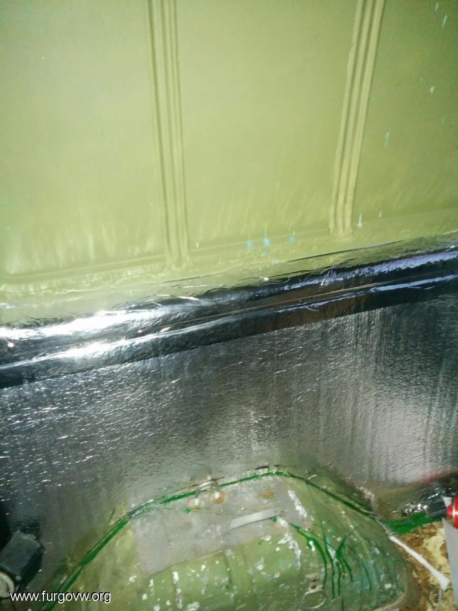

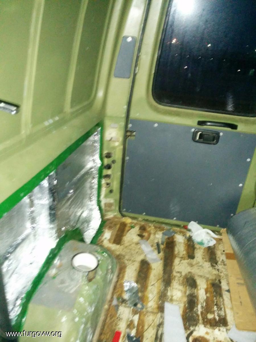

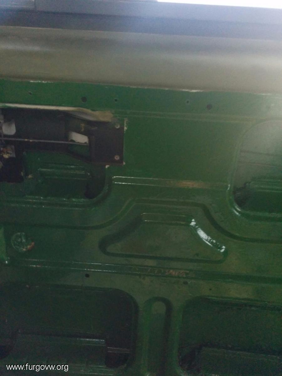

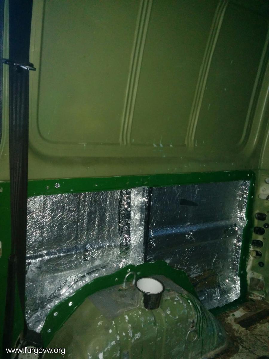

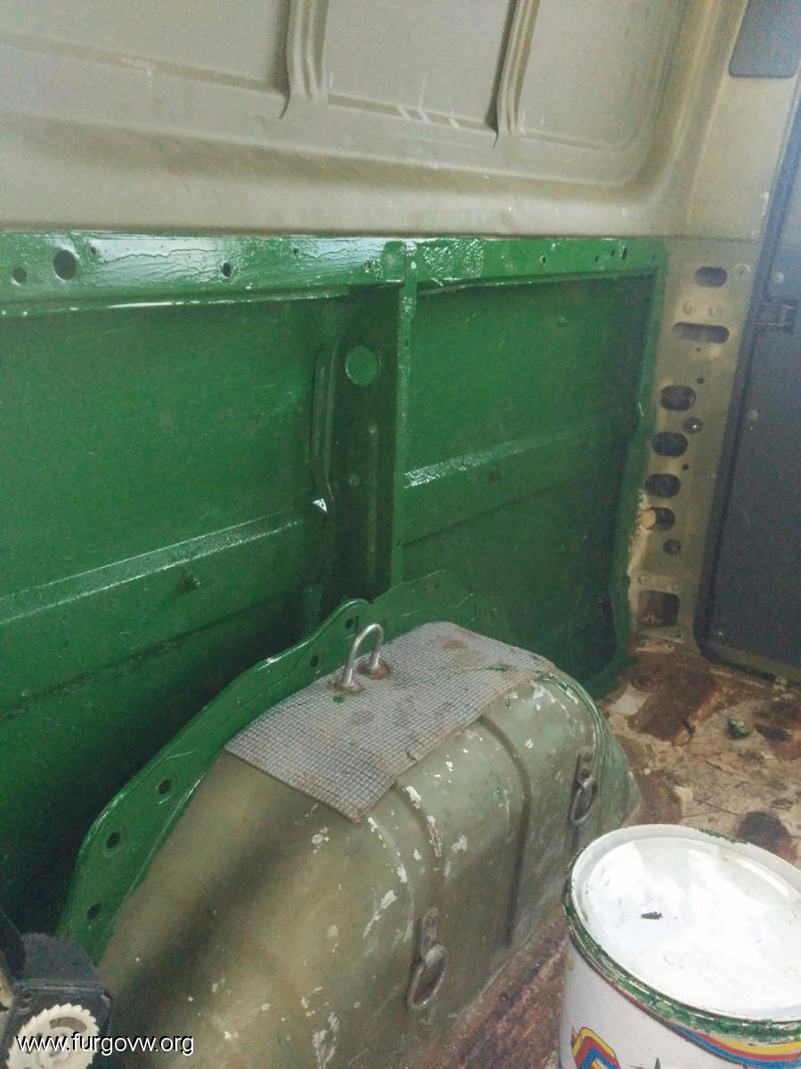

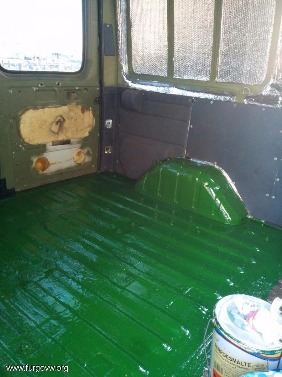

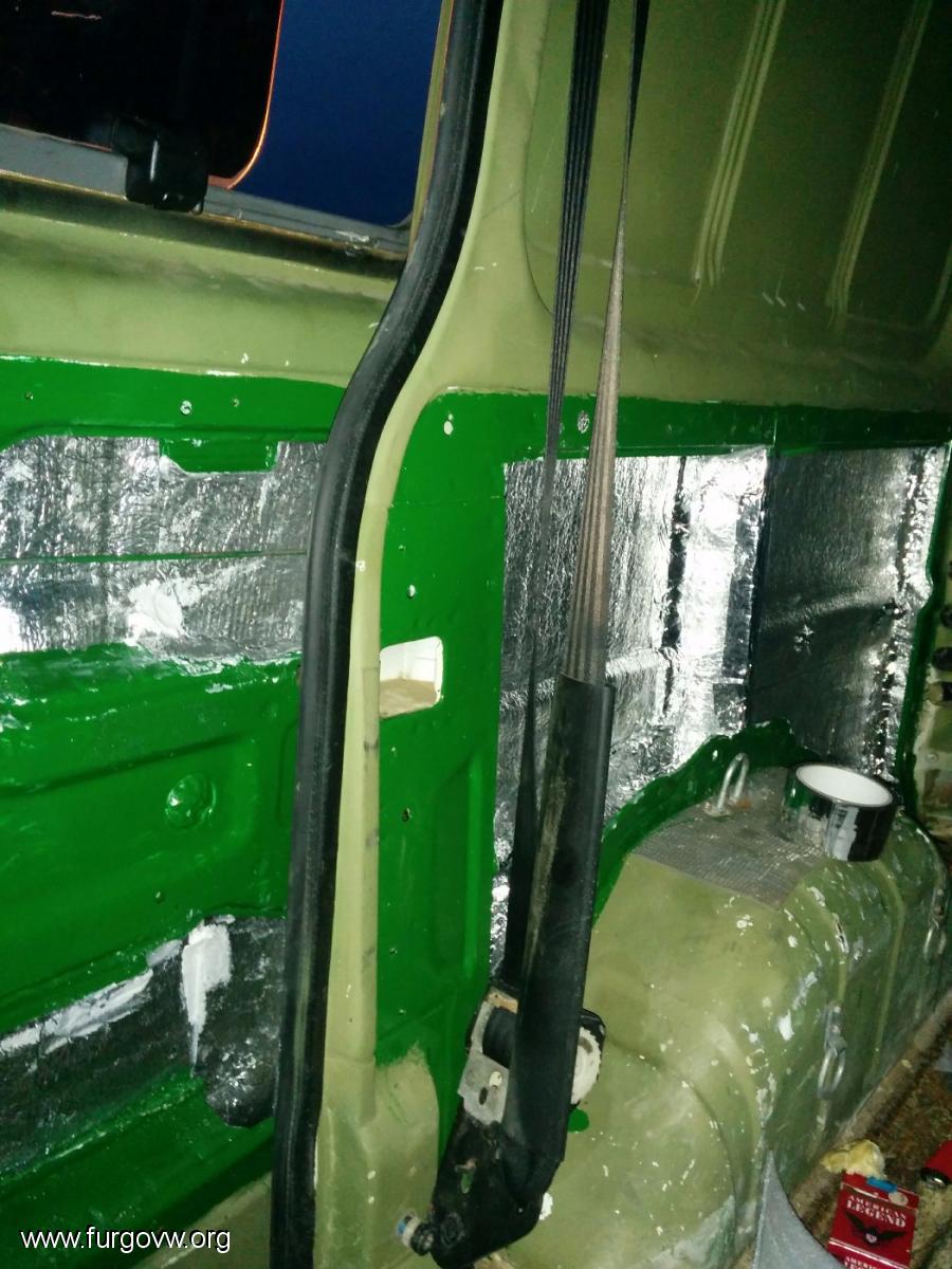

Algunas fotos más del proceso , para limpiar el suelo usé disolvente y cepillo de alambre por que tenia como un pegamento, lo malo es que lo tengo que ir haciendo por partes por tener todo dentro de la furgo y no poder poner las cosas en la calle, pero bueno despacito y buena letra, la verdad que no tengo ni idea es la primera vez que ago algo asin jeje pero efecto va haciendo , ahora me surge la duda de que poner en el suelo..algo para aislar y ponerlo en madera, que  tipo de maderas y aislantes usáis para el suelo? Gracias ante todo

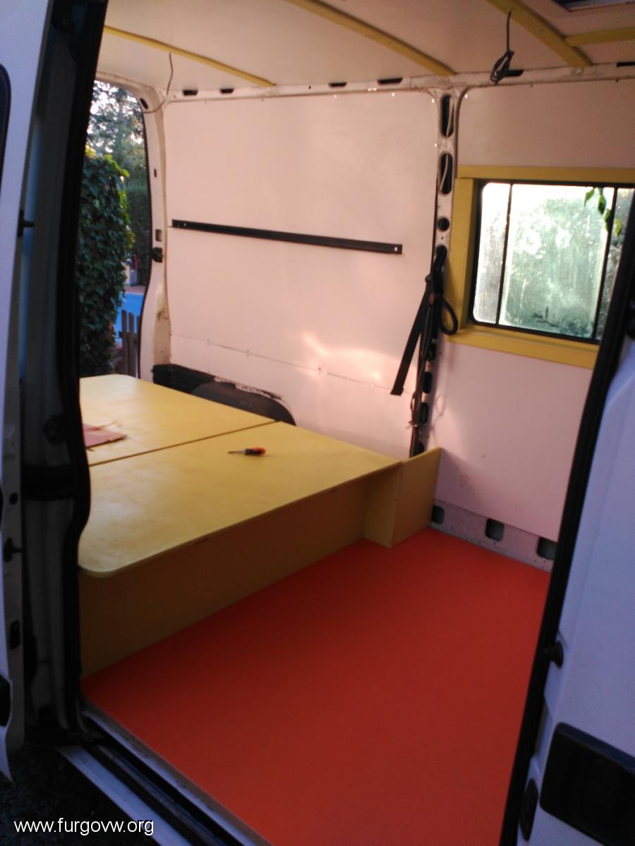

puedes poner algún aislante reflexivo y luego una madera de 10mm dm para que te salga mas economico y encima de la madera pues depende de lo que vayas a usa desde pergo laminado hasta sintasol o similar,,,
yo le puse encima de la madera una especie de goma naranja de 0,5 mm que es bastante sencilla de limpiar pero seguro que por aqui hay gente que te puede dar su opinion sobre el tema del suelo

Buenas y otra vez por aquí, bueno primero agradecer los comentarios y opiniones, y bueno mi intención con la furgo es camperizarla pero que sea desmontable, lo del suelo creo que optaré por lo que dice el compañero, aislante reflexivo  y madera dm , avía pensado poner el suelo en dos partes , que opináis?? Y bueno el suelo tiene unos desniveles... Cuando ponga la madera creo que no apoyara entera..que puedo hacerle??  Gracias y saludos a todos

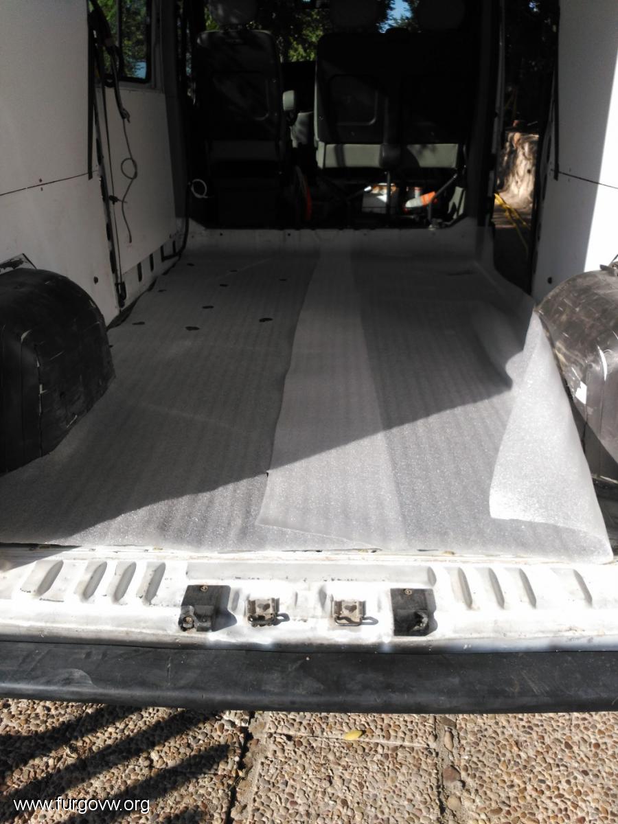

Para nivelar el suelo, podrías usar algún aislante para esa función, como el polipropileno expandido que se coloca bajo los parquets, es barato y finito, quizás varias capas. Puede que te sea una opción interesante.
El aislante que te comento es el que se ve en la fotografía de payepes. También lo hay con una capa de plástico aluminizada (para el aislamiento reflexivo)
