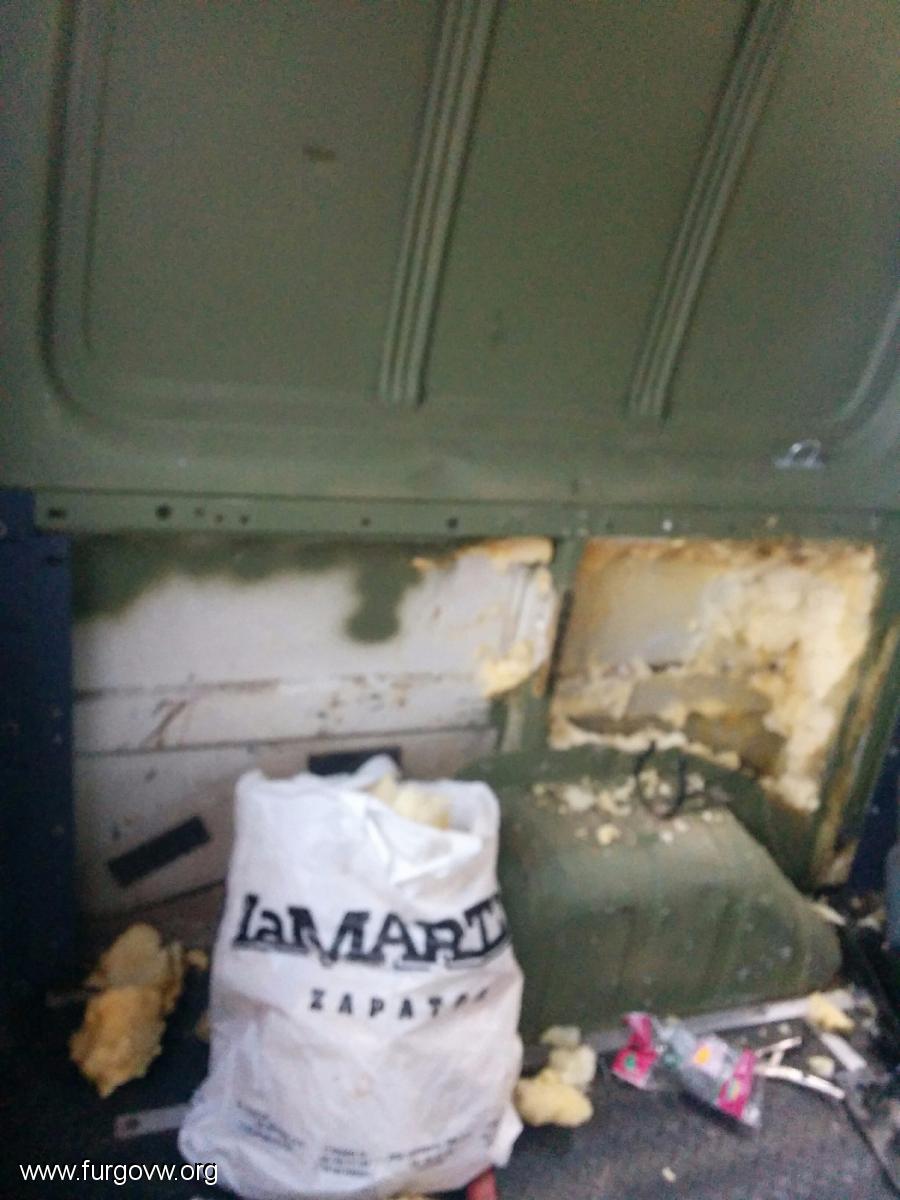

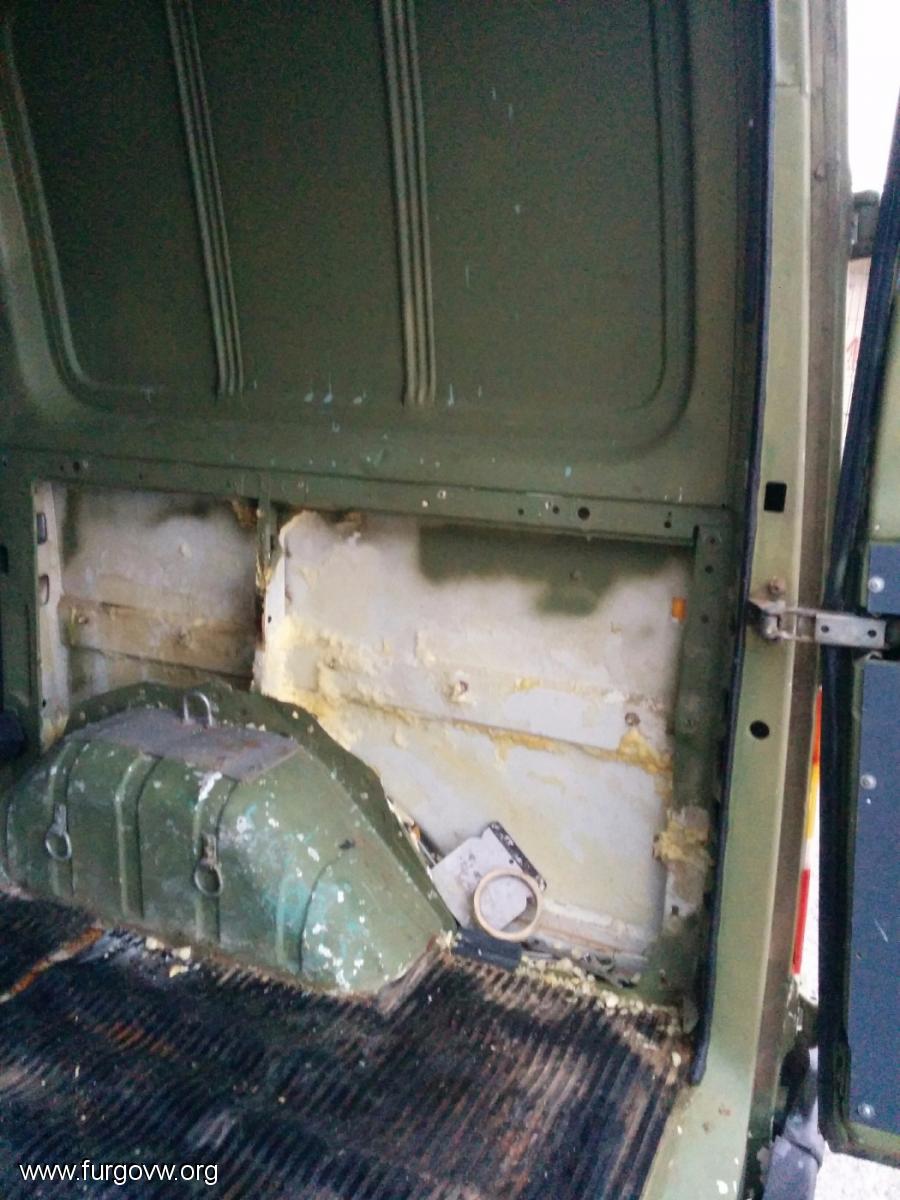

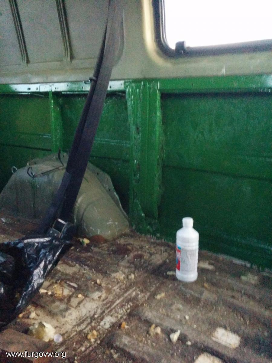

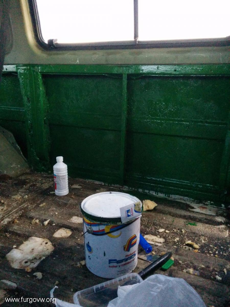

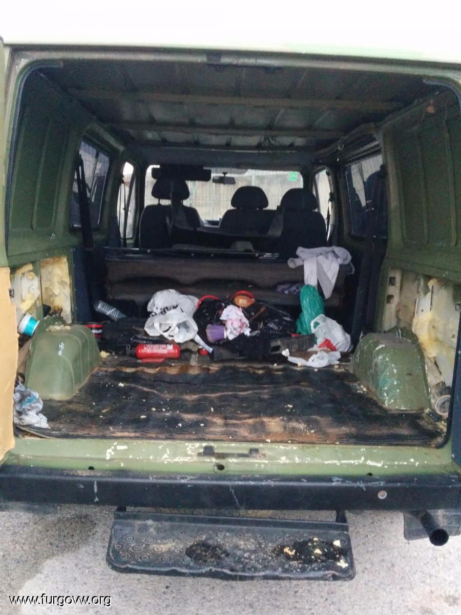

Ahí fue cuando empecé a desmontar, tenía metida espuma de poliuretano como aislante pero no acía efecto , ahí adentro no se podía estar cuando dava el sol,...quite toda la espuma lije el poco óxido que tenía y le metí una pintura de barco antioxido , me parecía buen material,lo peor de todo es que al no tener seguro tengo que estar ahí adentro encerrado con todo dentro incluso la bici jejejjee y encima la tengo bastante lejos aparcada de casa pero bueno con un poco de maña y paciencia vamos pa lante

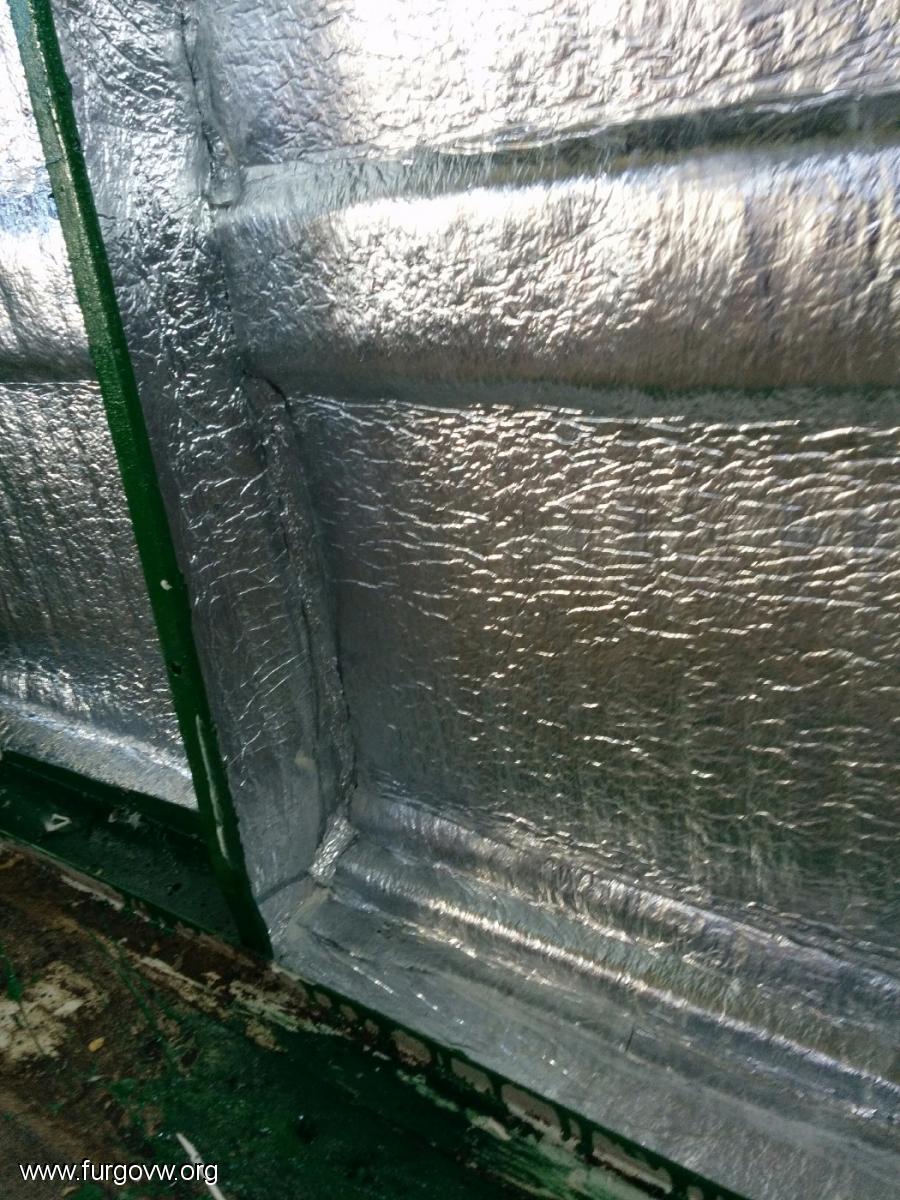

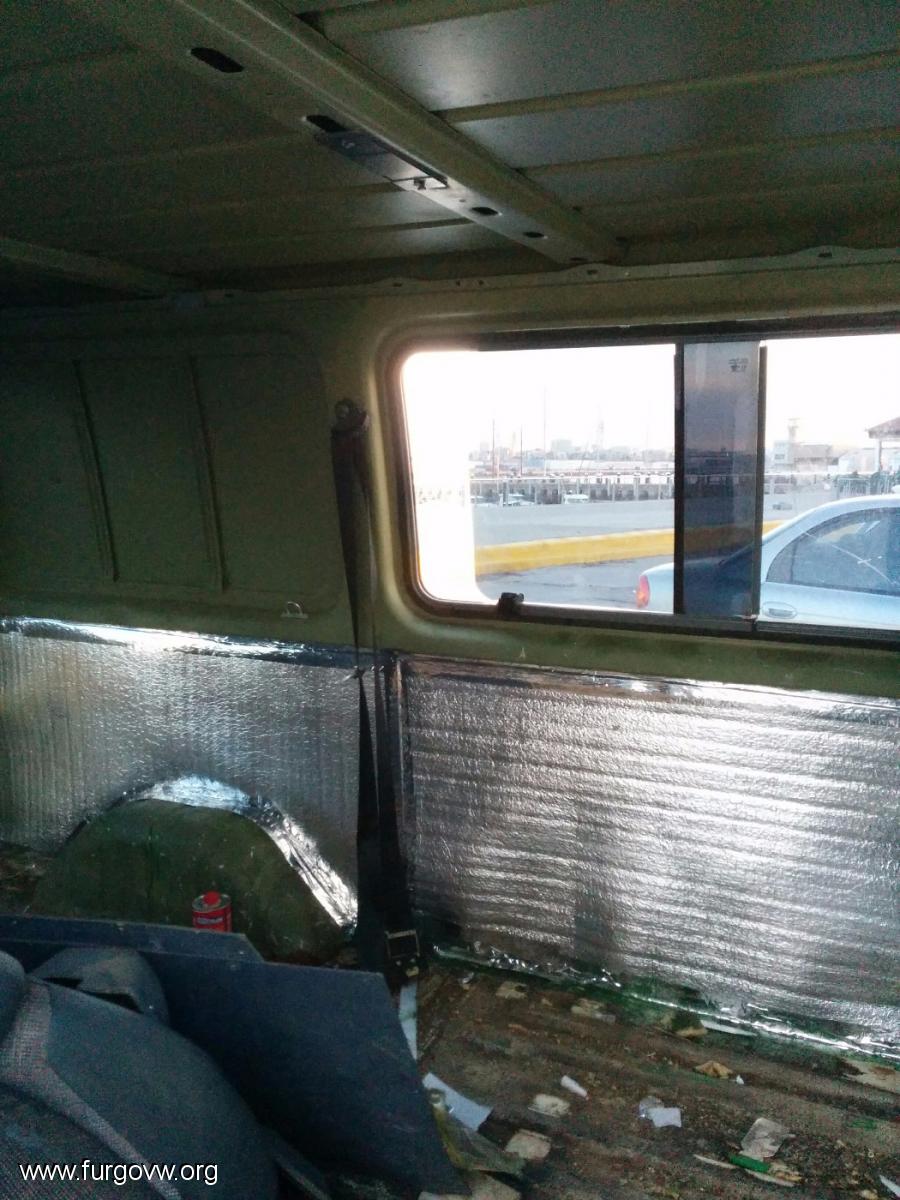

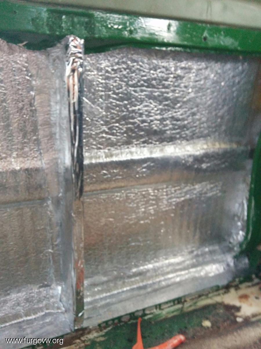

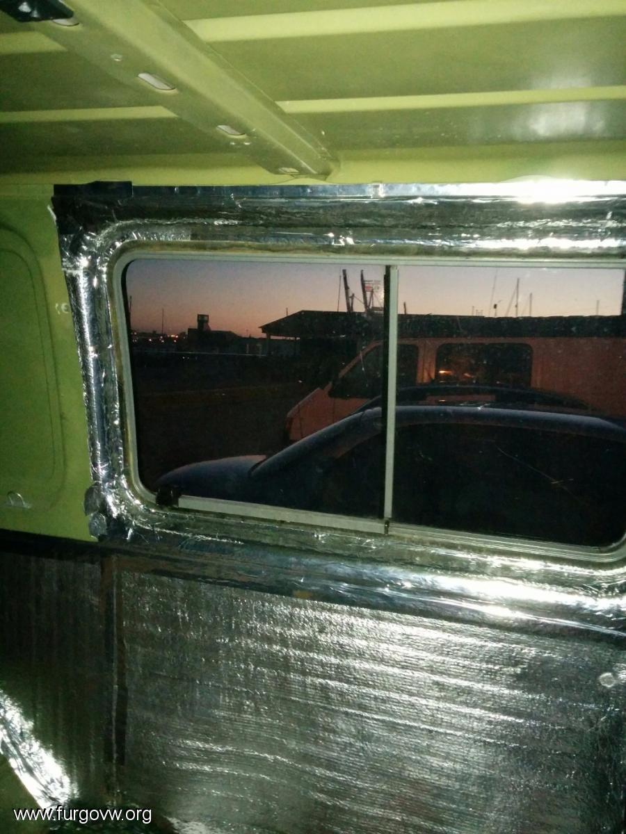

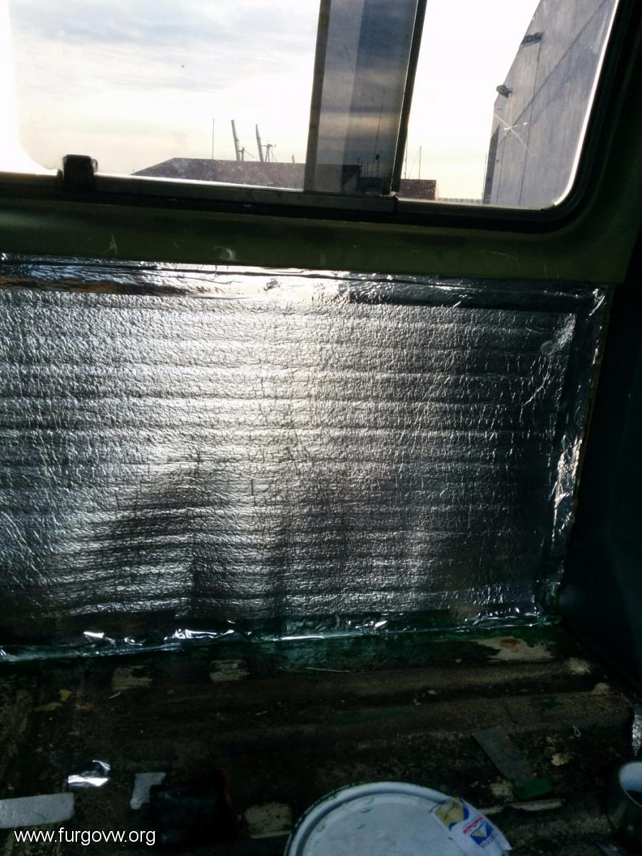

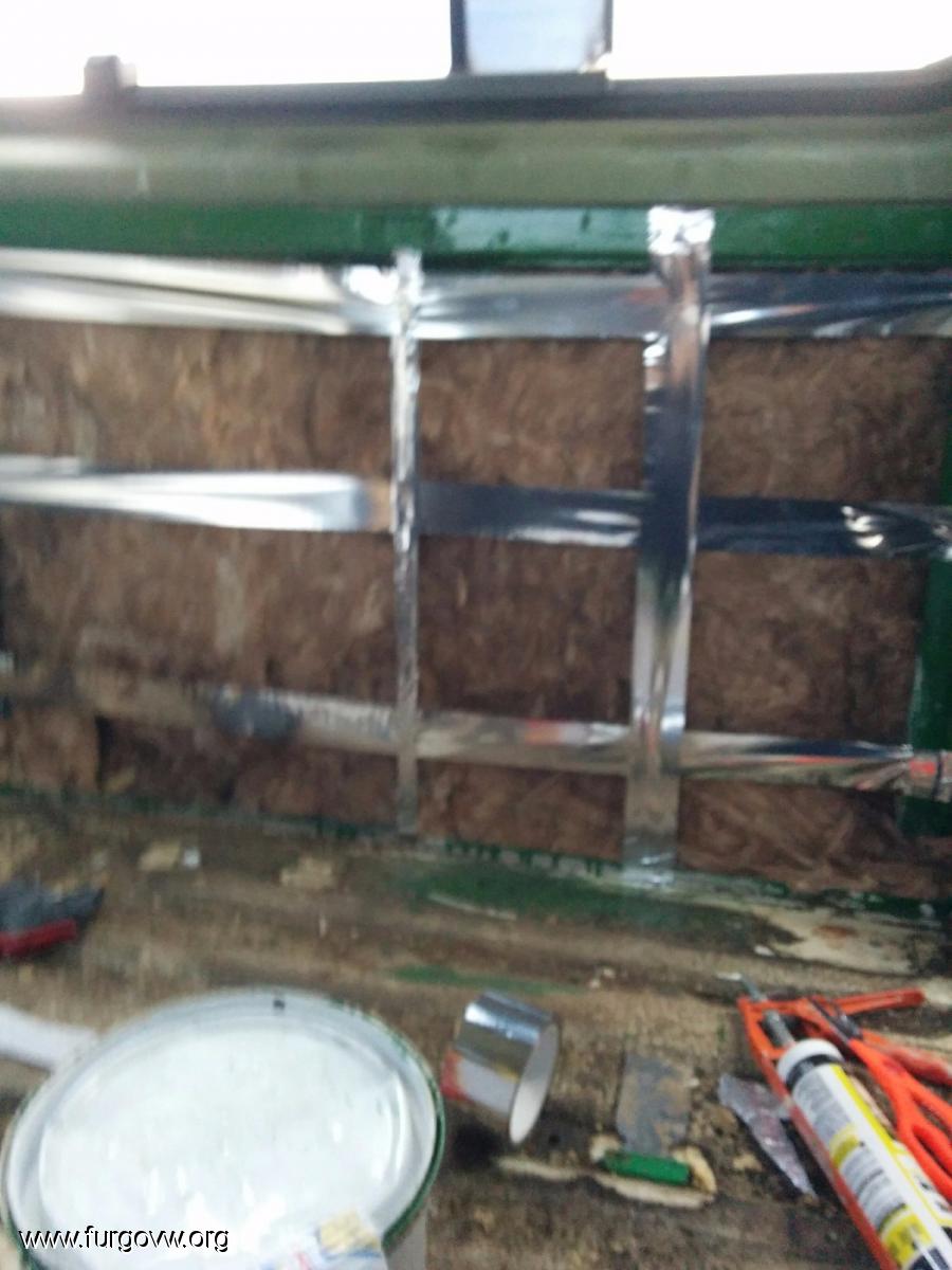

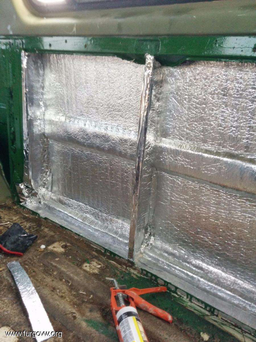

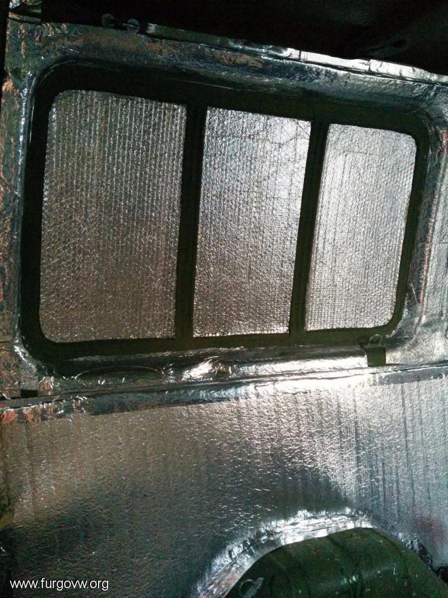

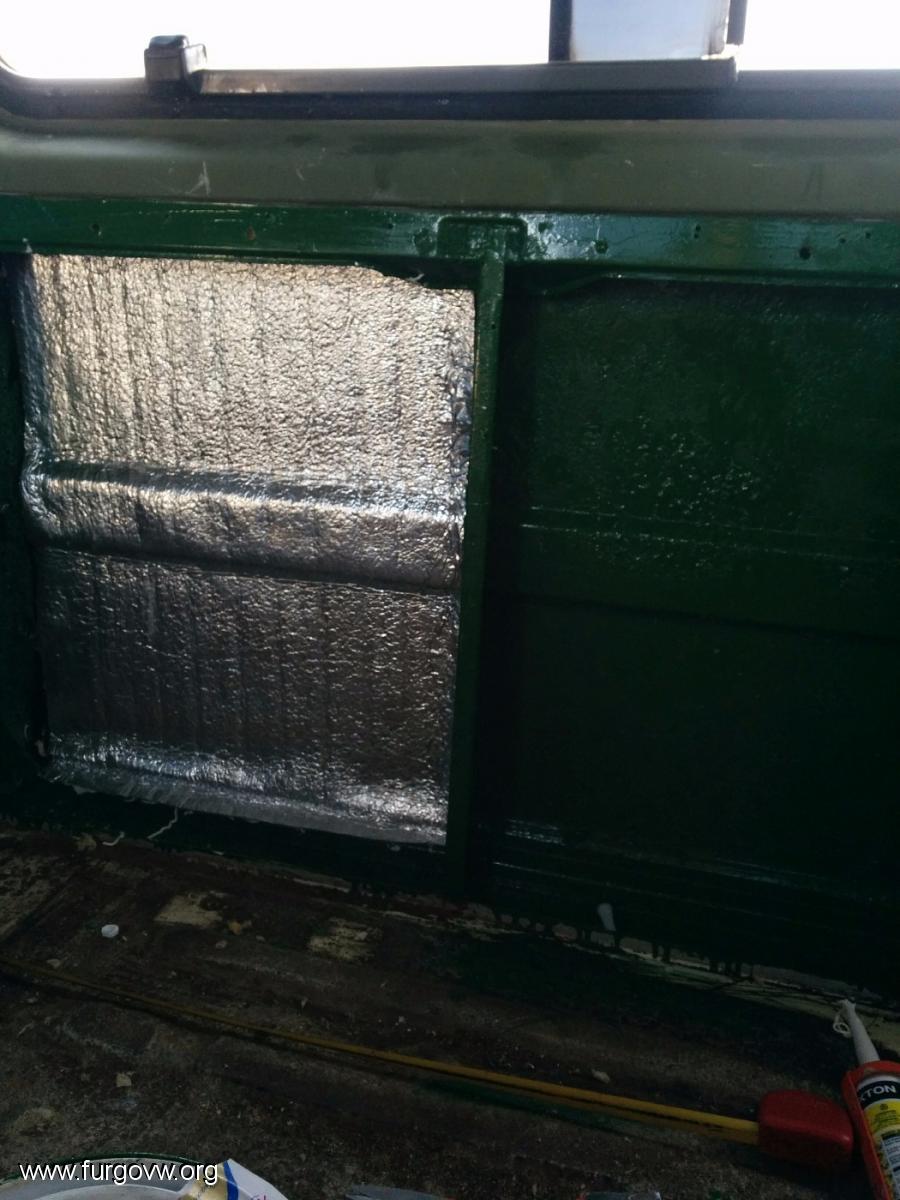

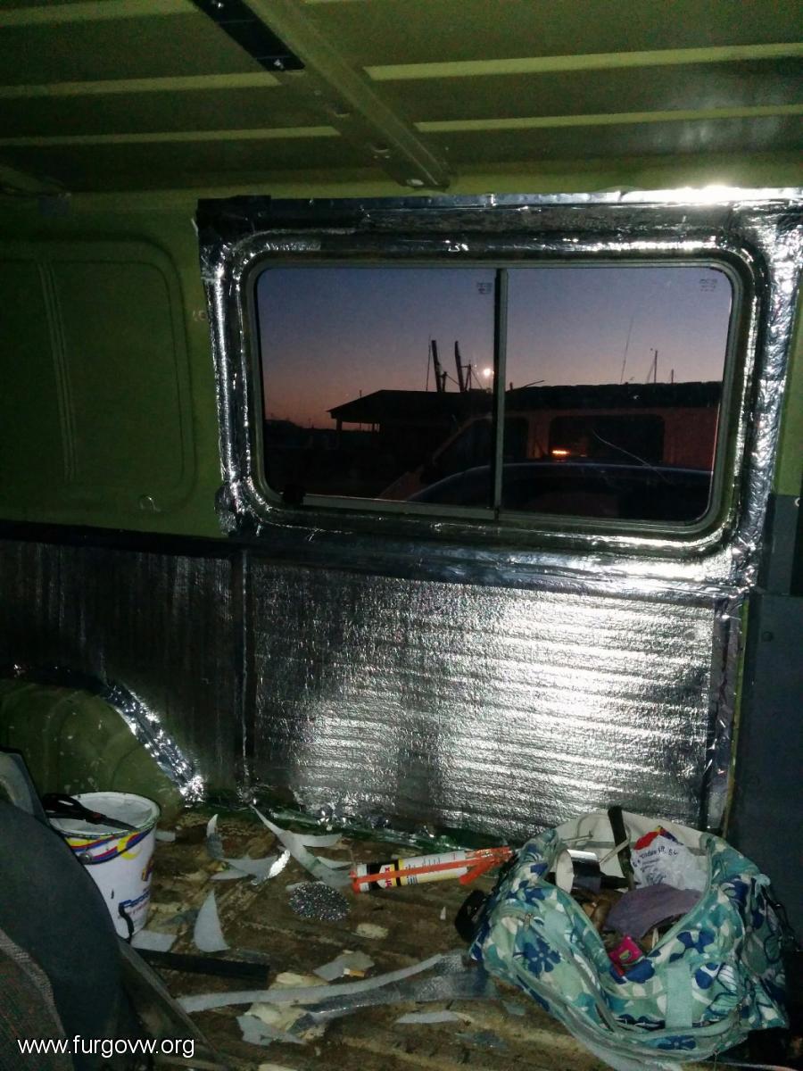

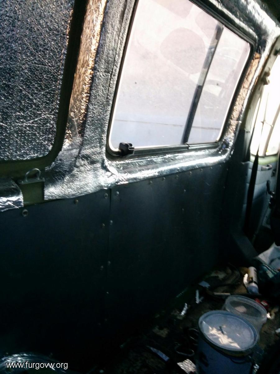

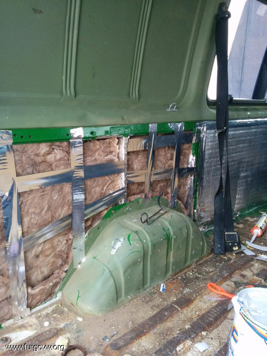

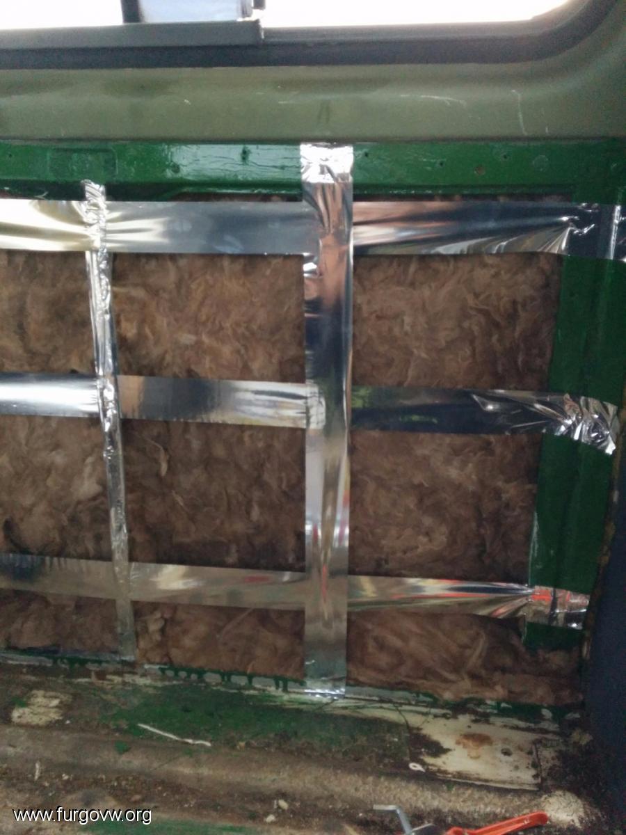

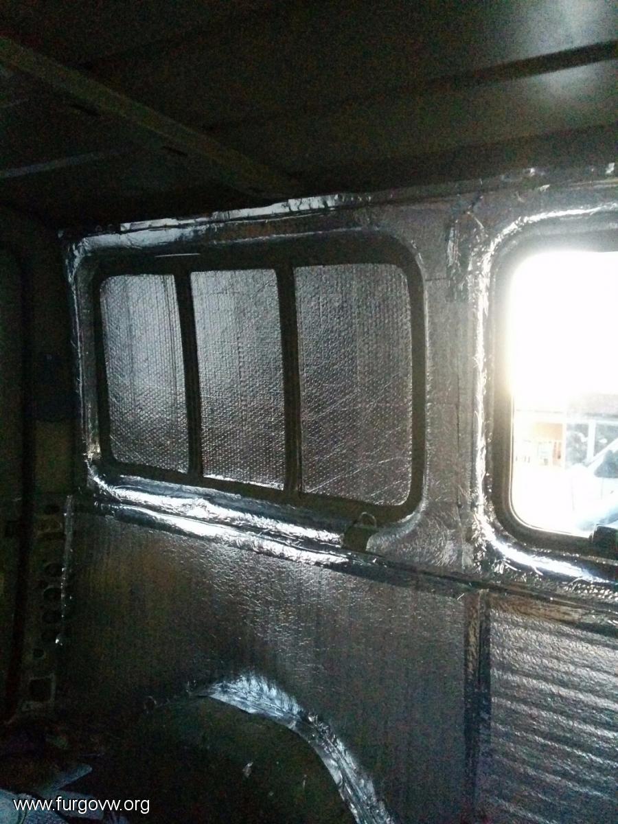

Ahí van...bueno esto es parte..al final use aislante  térmico que compre en leroi pegado ala chapa con pegamento acrílico y después lana de roca y lo sellé con otra capa y cinta plateada , es la primera vez que ago algo asin y sin tener ni idea(se nota jeje) .una vez echo esto decidí aislar los marcos o nervios de la ventana ( ahora pongo fotos) y la verdad que estoi contento con el resultado ya que el calor se a rebajado entre un 50 o 60℅ y aún no la tengo acavada, antes no se podía estar ahí adentro y ahora adentro un día de sol se está mejor que afuera
Jesús rb
Nose si alguien abra aislado esa parte pero la verdad que funciona, por que me di cuenta que esa parte se ponía muy caliente y supuestamente con ese aislante al tener aire se quedaba la calor en ese aire ( o algo así) jejeje y bueno después irá todo de moqueta y todo tapado.  y en los paneles traseros le pondré un plebo pero Nose aún si pegarlos o Nose aver si me dais alguna ideilla jeje

Que tipo de aislante es ese k le has puesto de color aluminio?
Necesito aislar la parte alta de la cabina el altillo  y parece bastaste manejable,,, y con k lo has pegado?

Jesús rb
El aislante es del leroi Merlín es el que se pone debajo del suelo de madera, es de 3 mm , le puedes meter varias capas, y el pegamento use al principio uno del leroi que era como una masilla y después use una silicona la cosa que tiene que ser acrílico para que no dañe el material, la verdad que se pega bastante bien y el efecto es bueno, te recomiendo usar también la cinta, se llama antiagua creo , prácticamente se pega y amolda a todo  es  del Leroy también. Saludos
