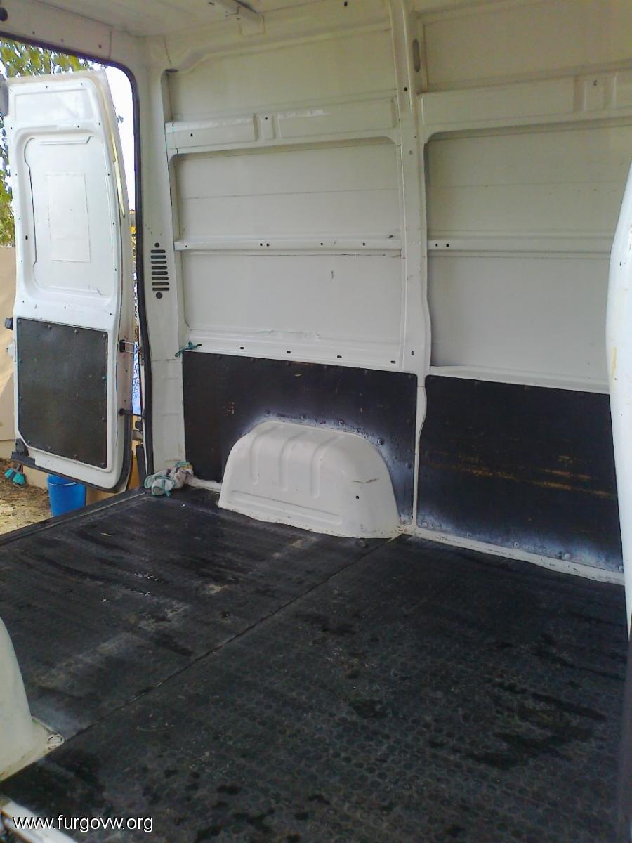

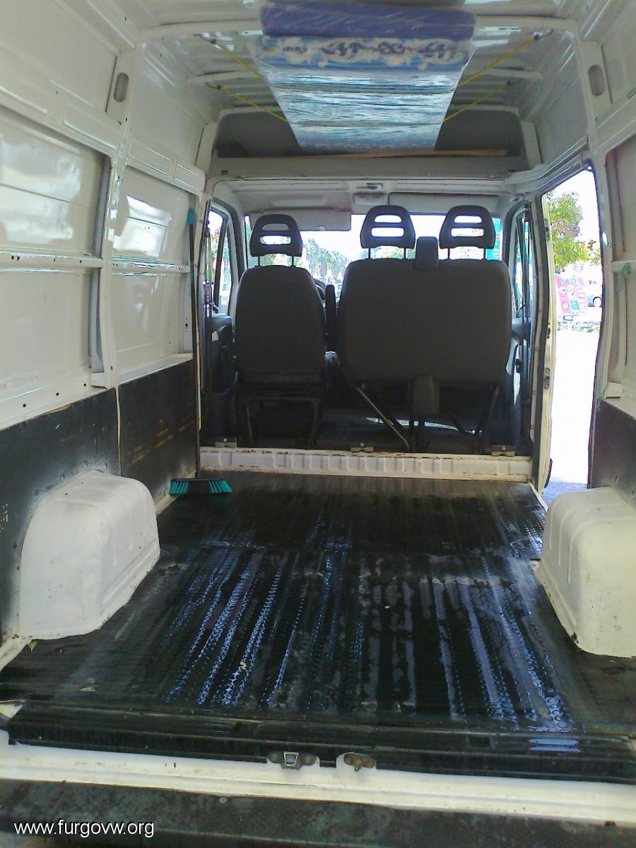

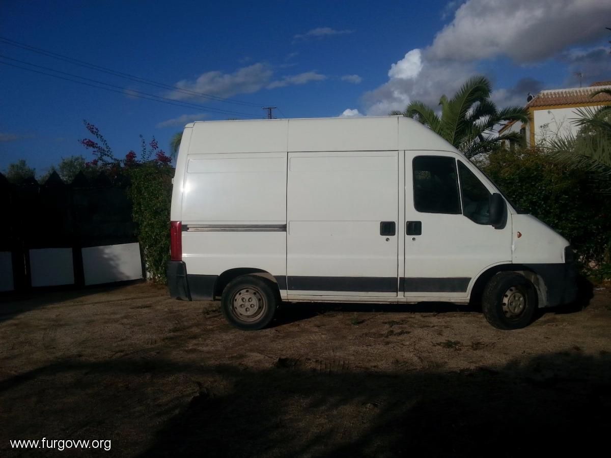

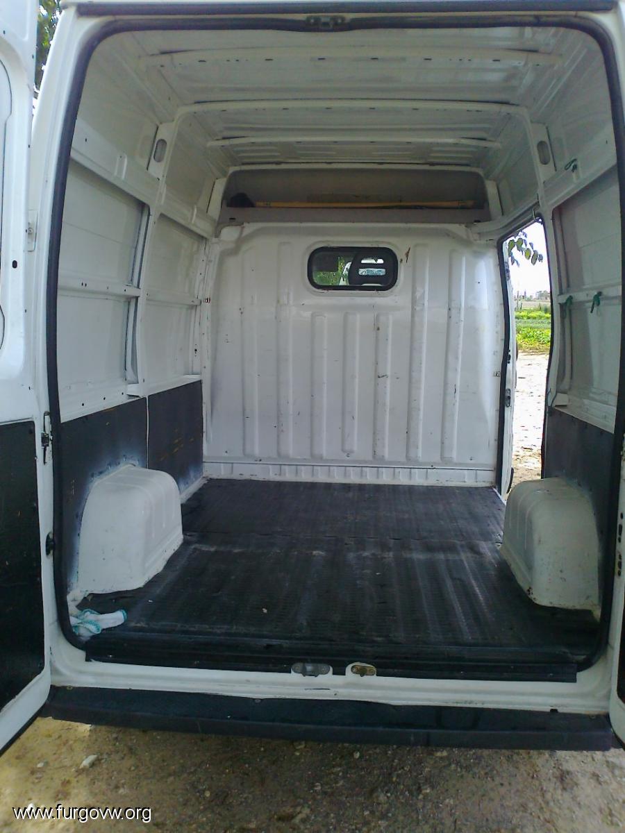

Os presente la Mini Jumper, es el modelo mas corto que hay o que yo he visto, al menos me puedo poner de pie dentro.
Llevábamos tiempo mirando furgos y esta fue la que cumplía la características que íbamos buscando.
Citroen Jumper II 2.0HDI del 2004

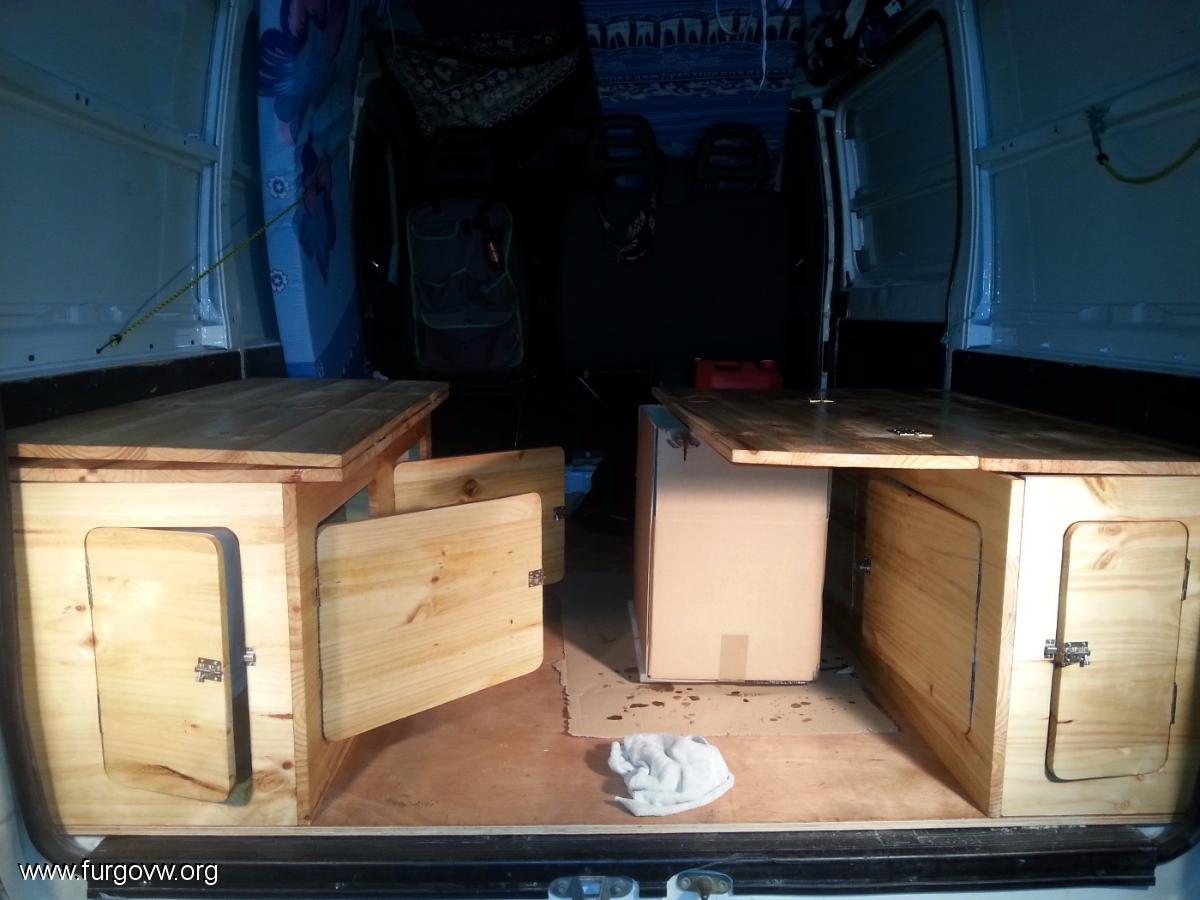

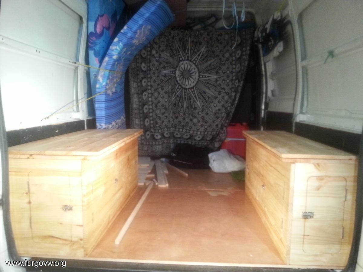

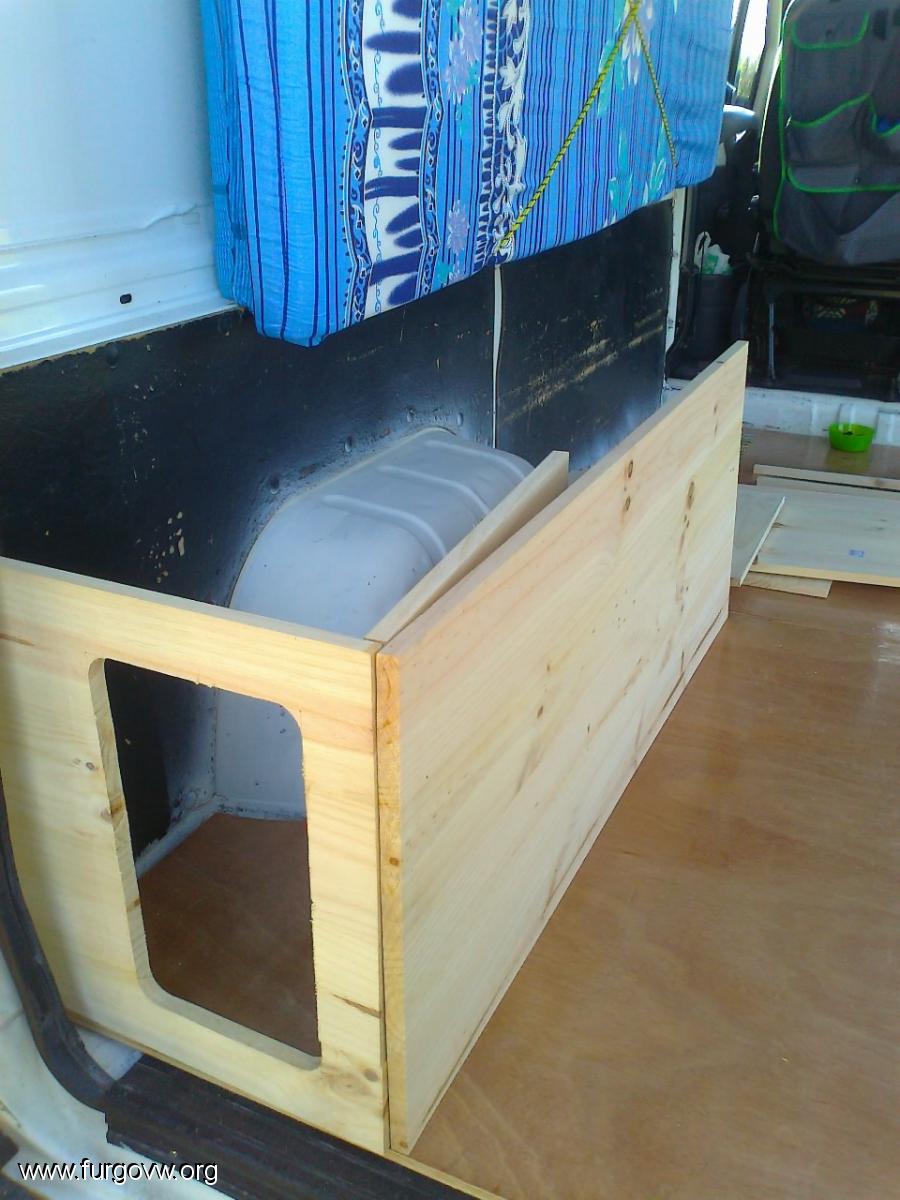

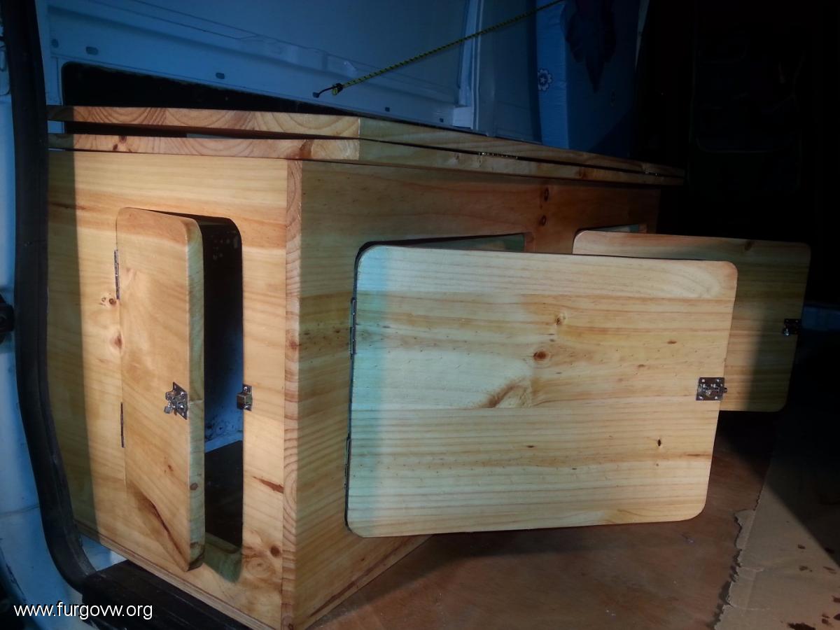

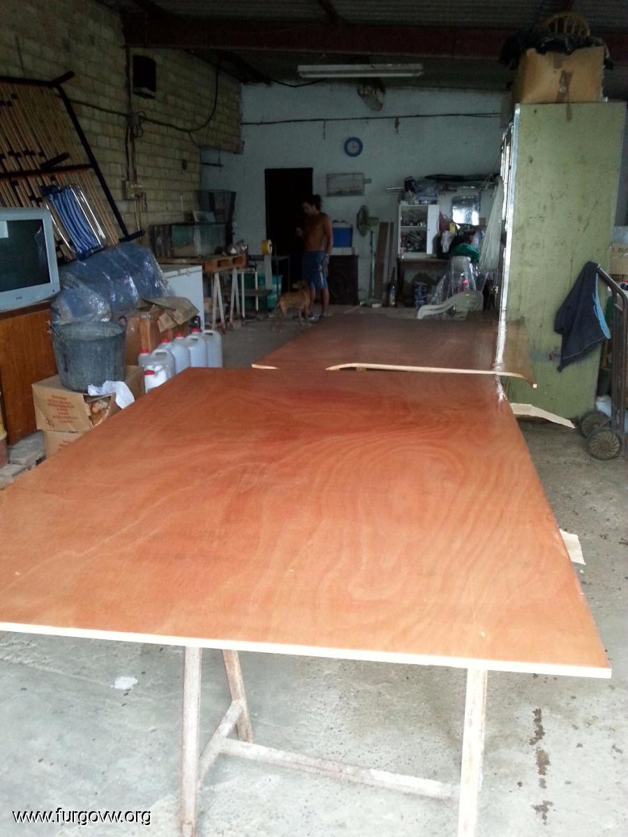

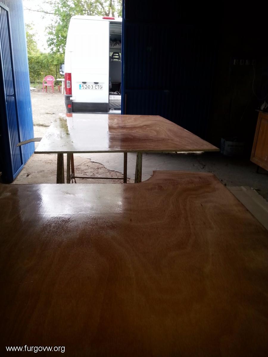

Bueno pues poco a poco va cogiendo su forma en un principio quite el panel de la cabina y puse el suelo, después me lie con los baúles laterales midiendo cada cm, calculando cada paso que voy dando para optimizar el espacio.
